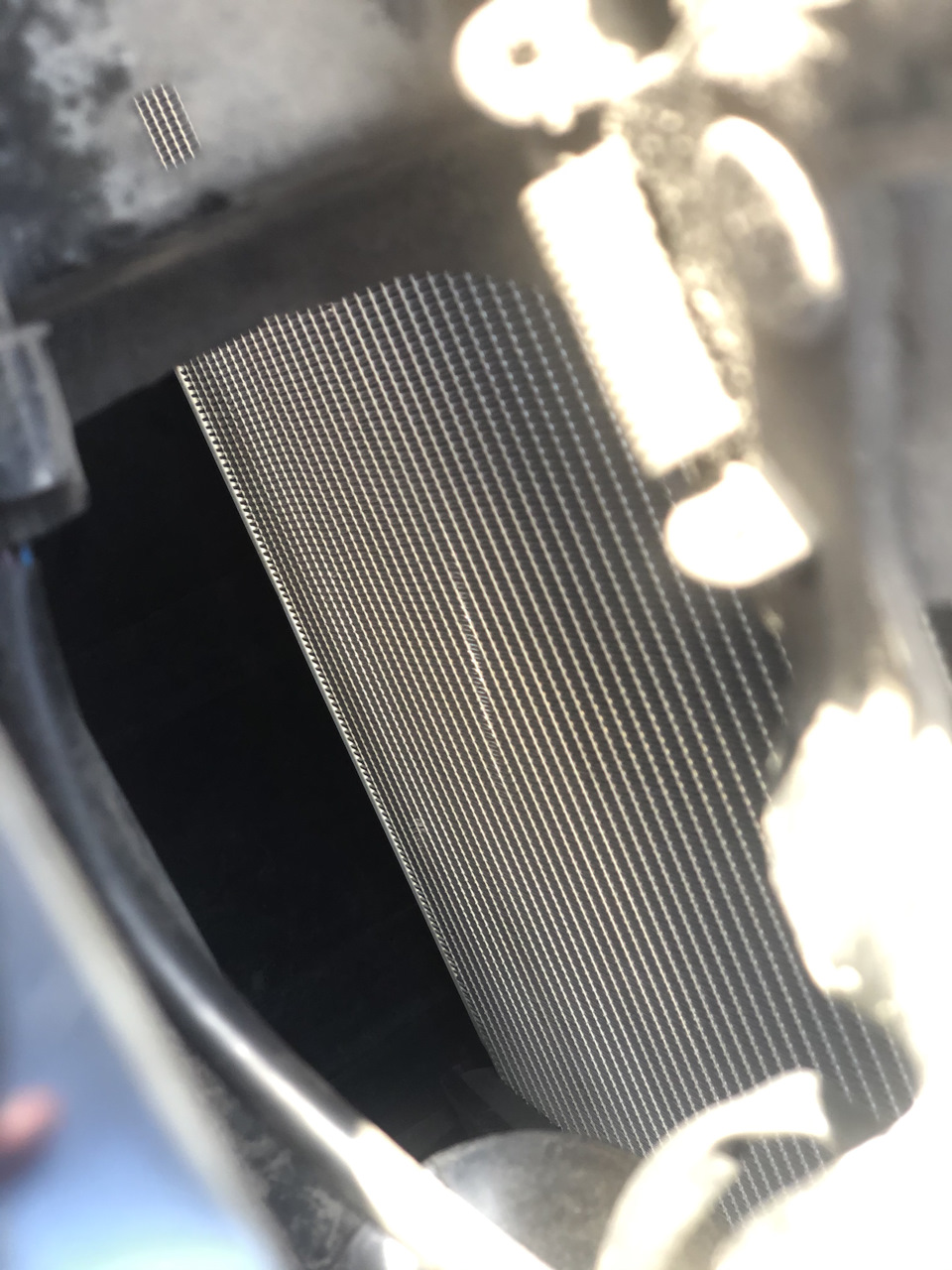

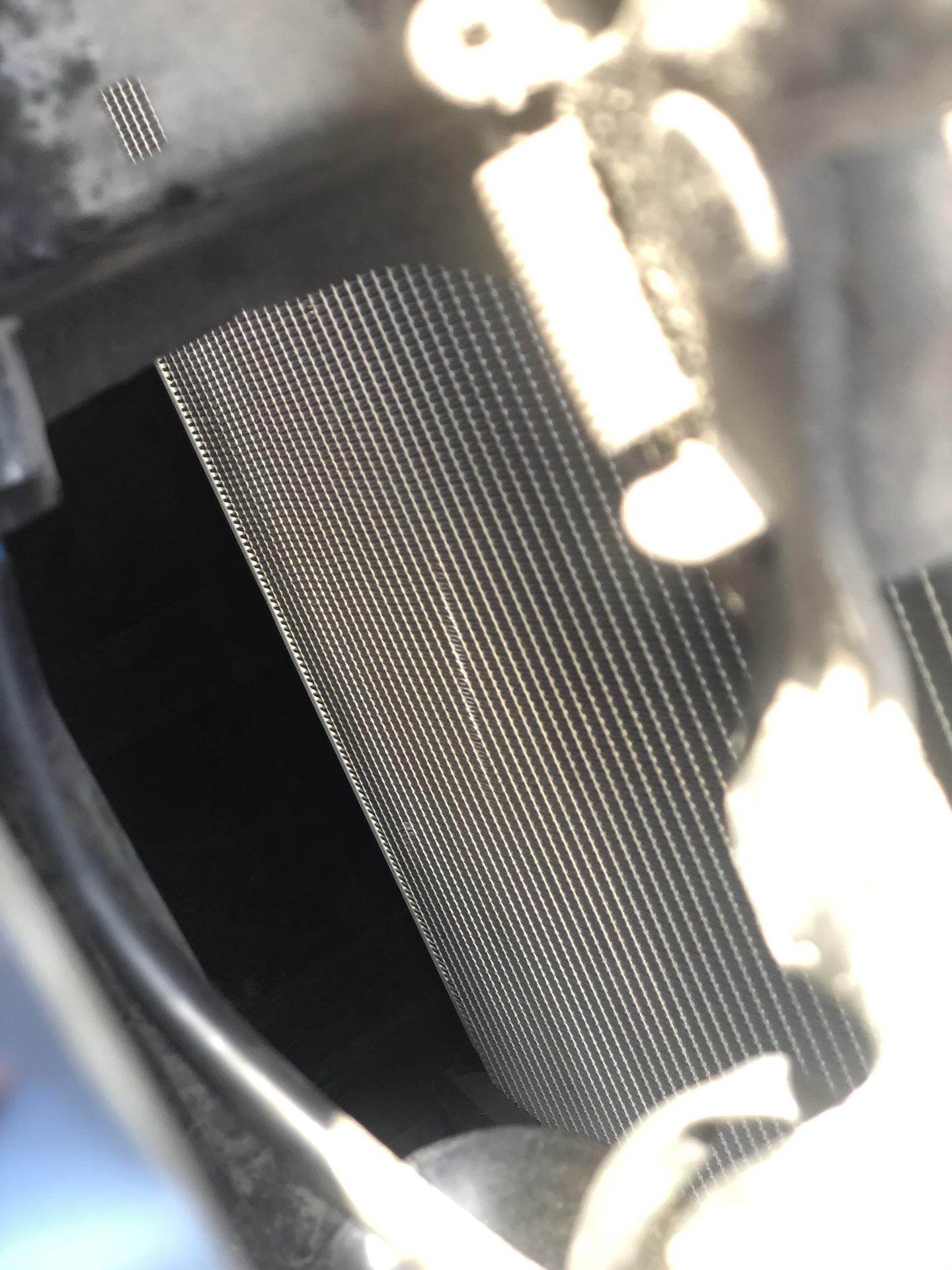

Вот я и дотянул до того момента, когда перестал "охлаждать" кондиционер. Дело было еще осенью, кондей просто перестал дуть холодным воздухом. Сразу же помыслив вывод был один — радиатору кондея хана. Еще года 1,5 назад на ТО мне говорили что жить ему осталось не совсем уж долго, но я тянул до последнего… видели цены на оригиналы?
В итоге прикупил в Руси вот такую вот деталь — VALEO [814008] Конденсор кондиционера NISSAN Qashqai, 2.0 за 10300. Читал отзывы — так и не нашел стоящих отзывов — поэтому все же решил закончить свои поиски на таком.
Полет пол года — полет нормальный!
PS на фото запечатлены просто новые живые соты — ну и не удержался сфоткал еще одну красоту… надеюсь я не лишусь прав с 1 июля из-за такого 😅

Оригинал и есть Валео.
Валео норм производитель. Вполне что это оригинал

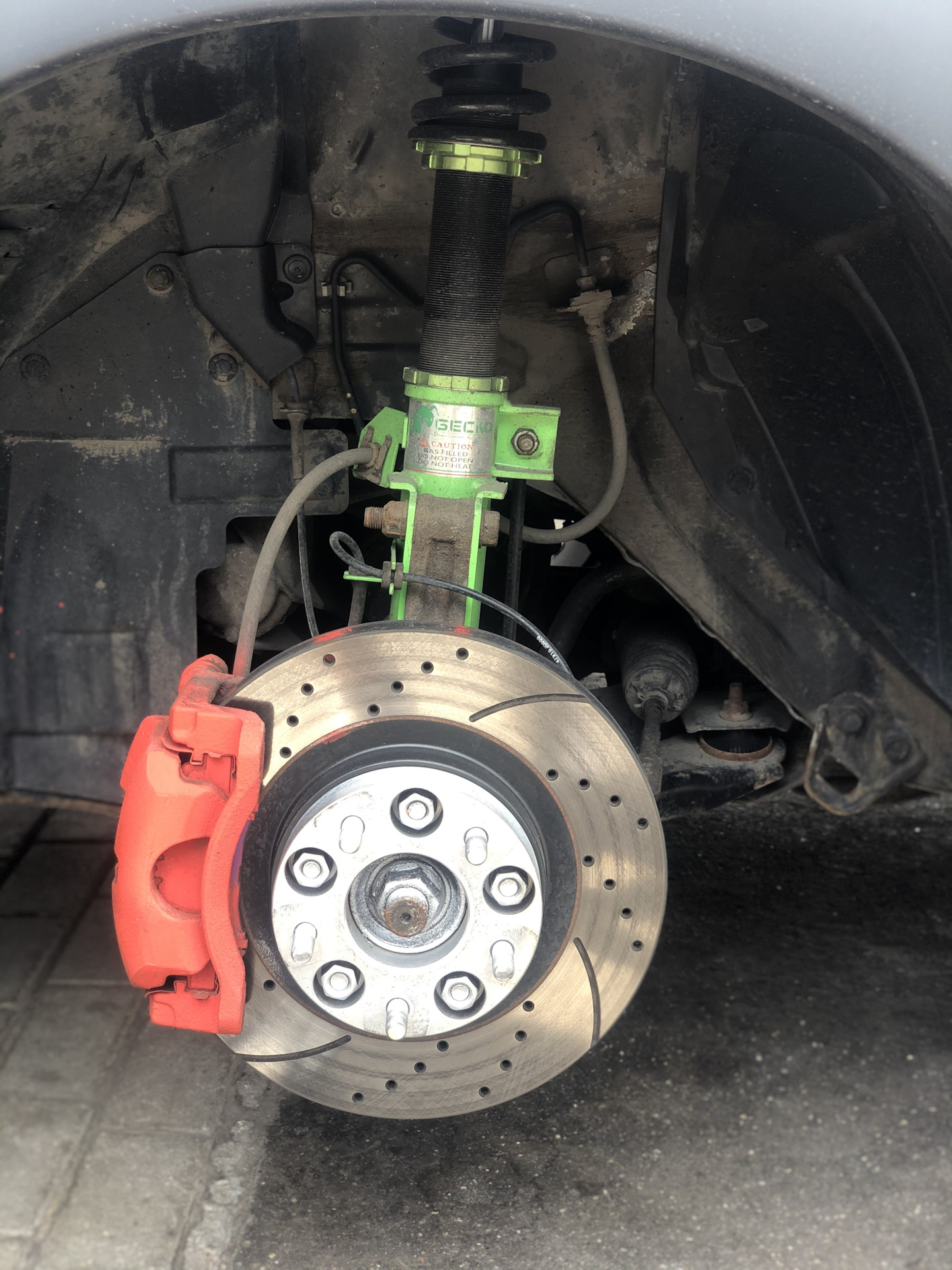

По поводу последнего фото нужно больше информации. Сам заглядываюсь на такую подвеску, но реальных отзывов именно на кашкае нету
в бж описывал — весной ее поставил. Преимущества — регулировка жесткости (12 уровней вроде) и регулировка высоты. Минусы — цена)))) За пол года пользования скажу так — тачку держит лучше, может быть чисто психологический эффект. В остальном нужно 10 раз подумать чтобы взять ее за такие деньги)
Занижать не пробовал? Насколько удобно менять жесткость без съема колес?
Пока не пробовал, думал этой весной на см другой занизить и глянуть. Жесткость спереди менять очень легко — открываешь капот и все — далее руками крутишь. Зад сложнее — надо с ключом лезть под авто. Но все возможно без съема колес.
Эм койлы для кашкая, что-то новое 🧐
Они самые :)
Что за колы и по чем ?

Но год назад я брал за 60 с чем-то и помоему не на этом сайте)
