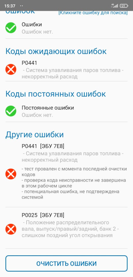

Ехал никого не трогал, вдруг на приборке загорается индикатор "ЧЕК" думаю, ну вот, приехали…
Не имея своего OBD2 или ELM, обратился за помощью к человеку занимающимся прошиванием, диагностикой и все все что связано с данной тематикой!
Подключил диагност свой аппарат и сказал что у меня ошибка -Р0441 и сразу сказал что это и как с этим бороться. Но ошибку при этом удалил и добавил, появится ещё меняй клапан адсорбера! Попрощались и я уехал домой! Спустя пару дней, вновь появился "Джек-ЧЕК".

После установки, заводим авто, чек горит, думаю ну что за н@хер, потом мне умные головы говорят что надо удалить ошибку так как она в памяти блока и тд.
И тут я подумал, если мне надо, все лишь сбросить ошибку, зачем платить диагносту за это деньги 💰 а брал он за диагностику 300 руб ( много это или мало, не знаю), потом думаю, а если вновь вылетит ошибка и замена клапана адсорбера мне не помогла, придётся искать проблему дальше и потом опять ехать к диагносту и опять платить 300 руб!
ОДНАКО…
Решил пойти другим путем, поискал среди знакомых диагностический адаптер и конечно не у кого нет…плюнул на поиски и купил себе свои диагност)
Отдал за 600 руб, при мне его проверили и сбросили ошибку, показали как он работает и тд…в целом это самый простой OBD2 для диагностики ошибок и сброса их. Для моих целей самое то…
После сброса ошибки прошло пару дней, подводить итоги работы клапана ещё рано! Но надеюсь проблема ушла!

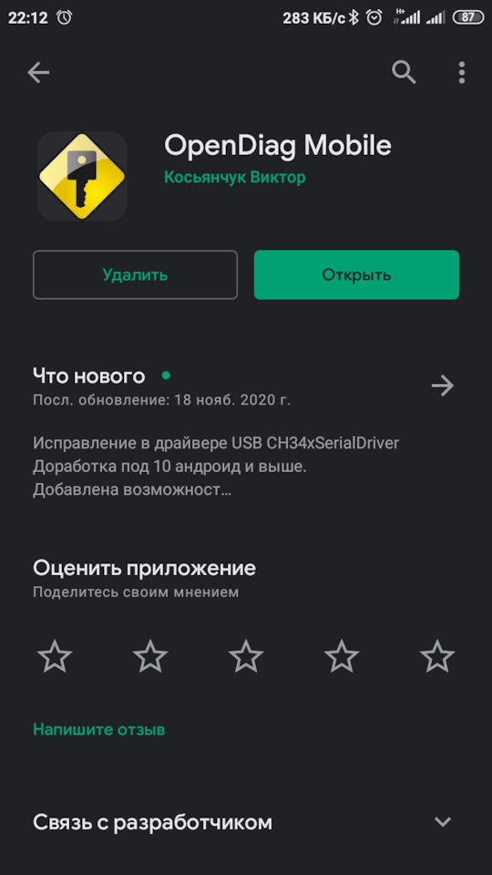

Попробуй программу сканмастер
Спасибо
Уже подобрал программу

На днях выезжаю с работы на 2 передачи машина начала дергаться. не понял прогазовал навалил музыку и поехал домой. на стоянку ставить а она глохнет. (джеки чан не вылез) подключился к обд посмотрел есть ошибки сбросил.(на фото) утром еду на работу а часовой расход показывает 22-27 литров. кароче топливо выкидывает в выхлопную. у меня такое было когда наворачивался датчик кислорода. но пока эта ошибка не выскочила. за 100 тыс пробега поменял 4 датчика последний в марте. и что делать пока не знаю. либо датчики гавно
CarSkanner и OpenDiag, отличные программы стоят обе дополняют друг друга. Все читается, все отлично. Лучше пока ничего не нашел.
Спасибо за ответ !
Будем тестить)
shvets1984
Какой профиль в carscanner выбираете ?

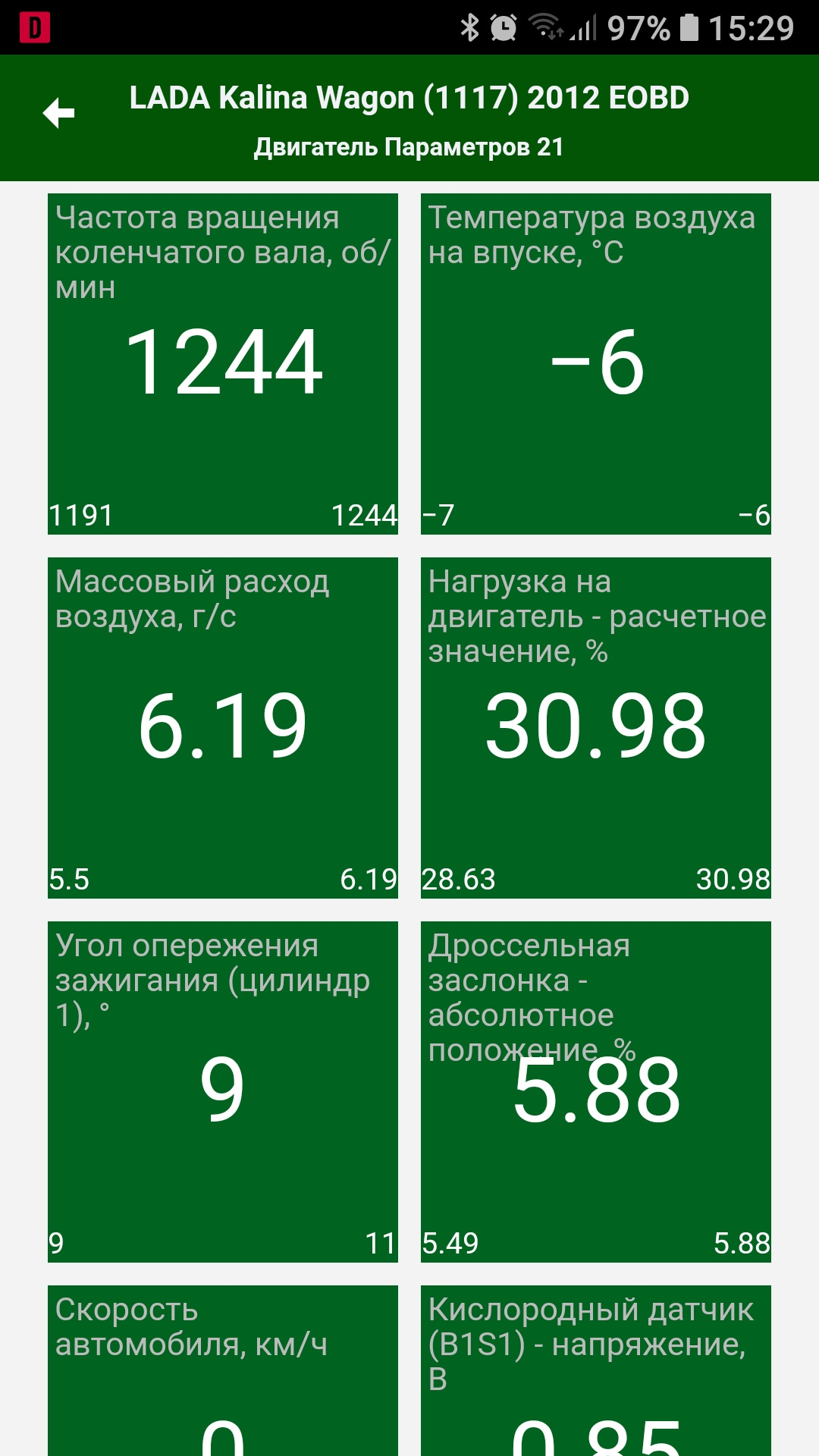

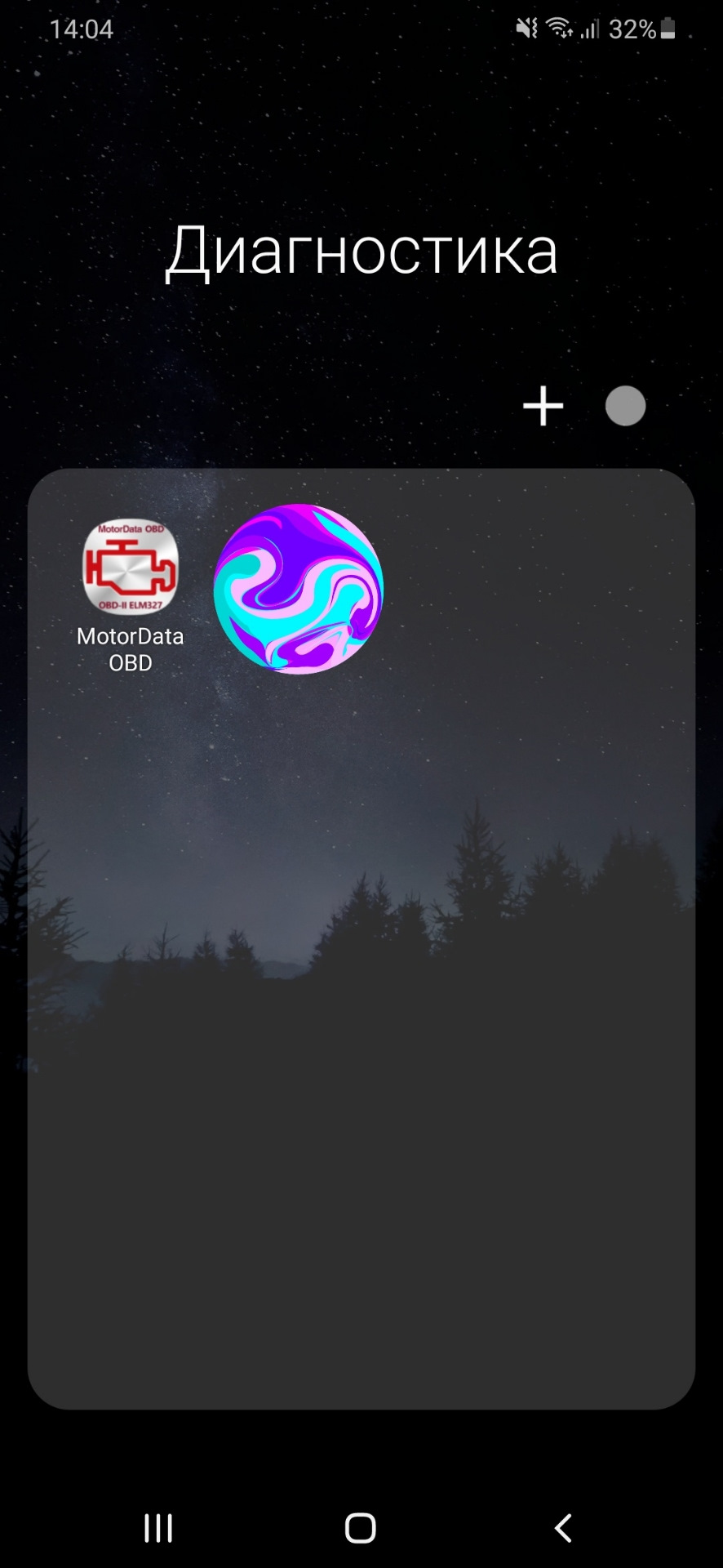

Тоже пользуюсь "Мотордата" третий год, всё хорошо показывает, мне хватает
Дополнительно покупал плагины? А то мне вместо показаний, показывает это ###
нет не покупал, смотрю ошибку и в интернет, там всё есть
А я хотел посмотреть показатели когда движок запущен. И шиш)
Ну на самом деле я взял его для простых целей, поэтому мне за глаза
Самые простые показания то можно посмотреть😯, там 21 пораметр
А мне такое не показывает((
Пишет купите плагин и вместо цифр ###
🤔 ну не знаю тогда?!
Позже ещё раз попробую) может что то не так делал )
Качай
www.opendiag.pro/load
www.opendiag.pro/opportunities
www.opendiag.pro/android
Благодарю 🤝
