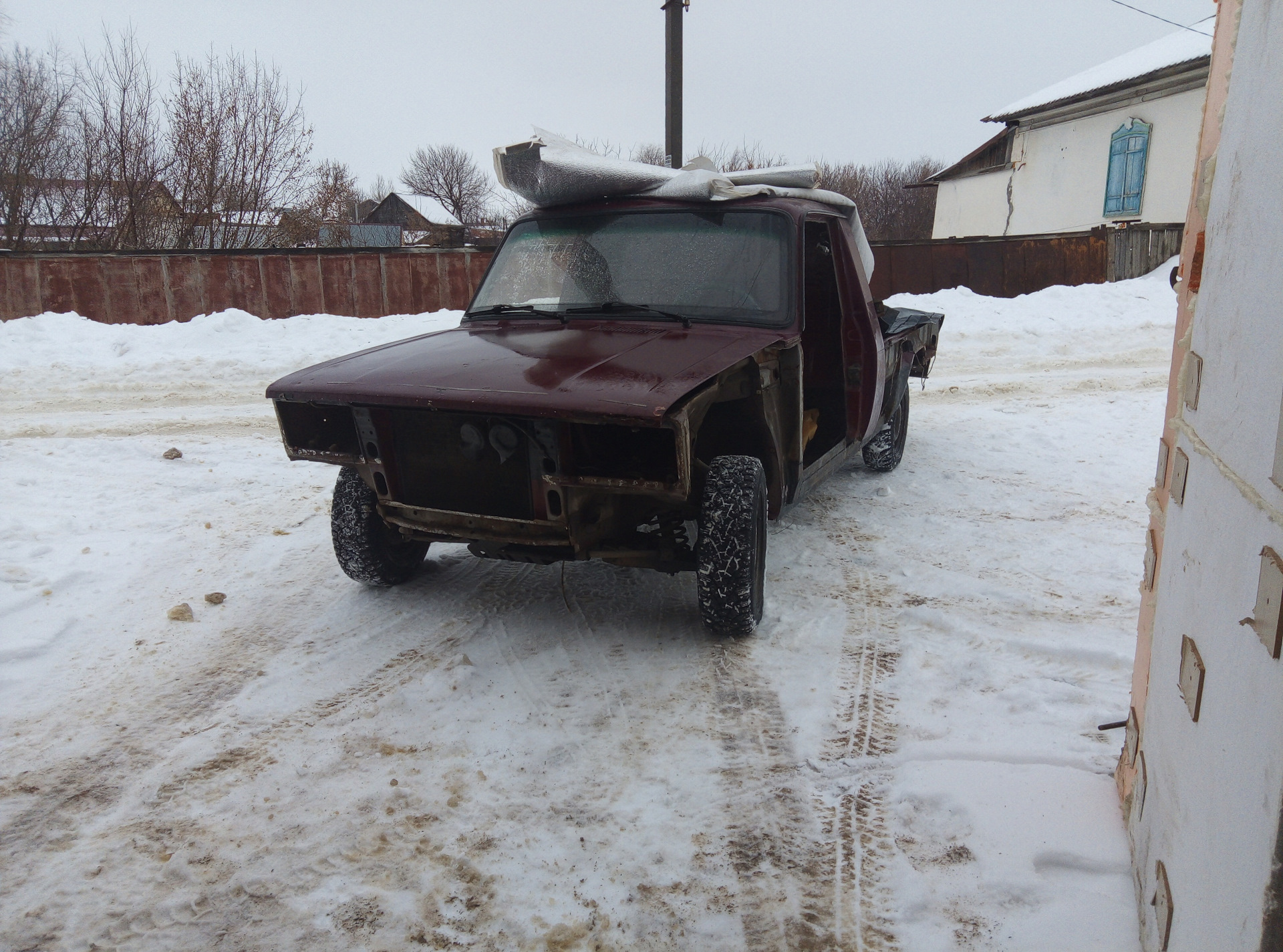

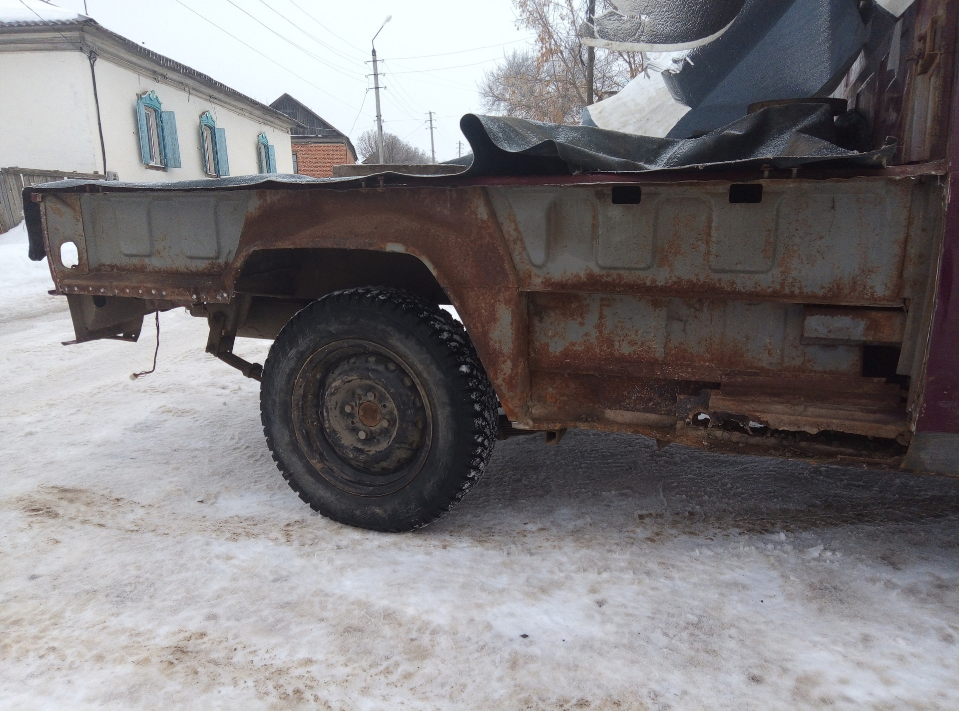

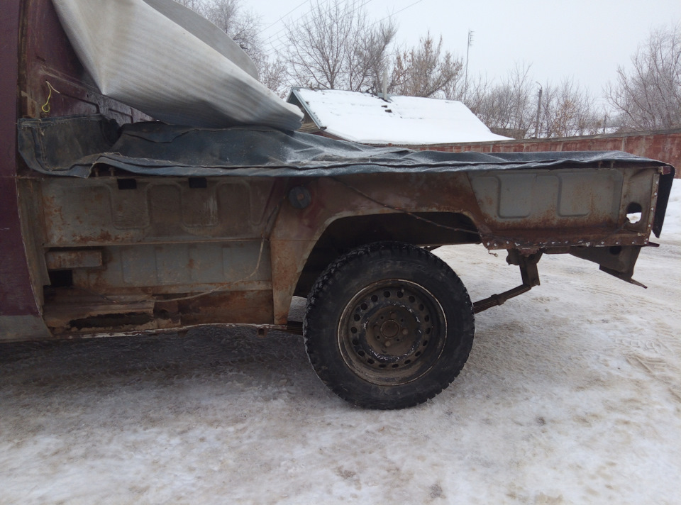

Пороги гнилые напрочь, хотя в снаружи небыло заметно, так как предыдущий хозяин ограничился лишь заменой внешних накладок порогов. В остальном все живое — телевизор, лонжероны, тонель, платформа. Пороги будут с проф трубы 50х25 свареным с 32 уголком с привязкой к дверным стойкам, задним поддомкратникам и к передним ушам рессор и все это закрывается родной накладкой.

Фото процесса есть?
Есть. Всё некогда выложить. Скоро постараюсь
Ауч. Болюшка-то какая
Лечим) пороги уже приварил, ещё много идей по усилению
