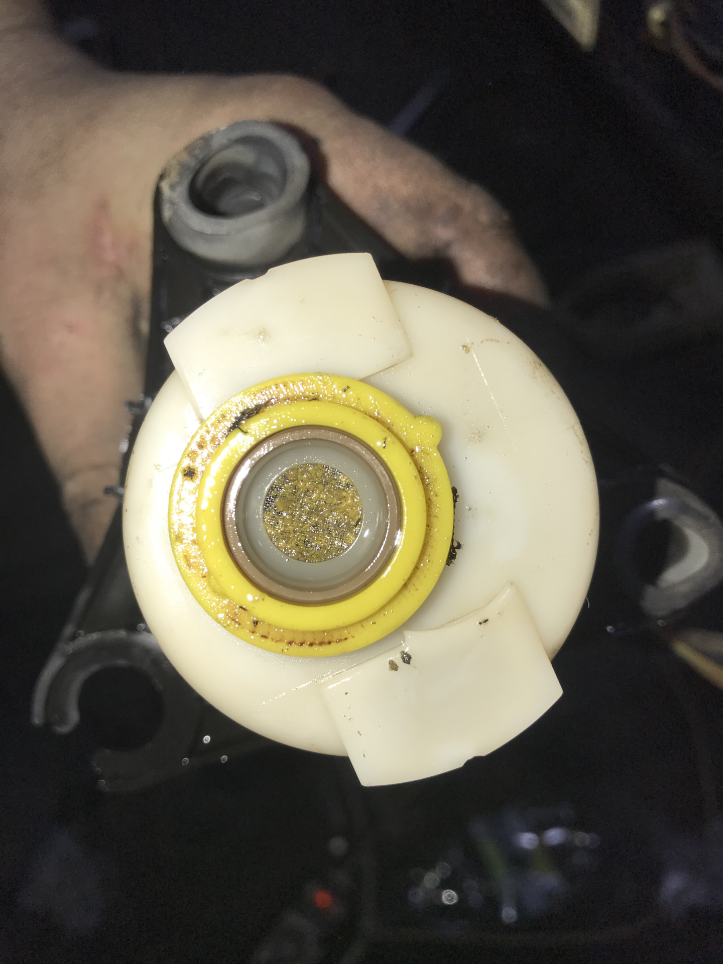

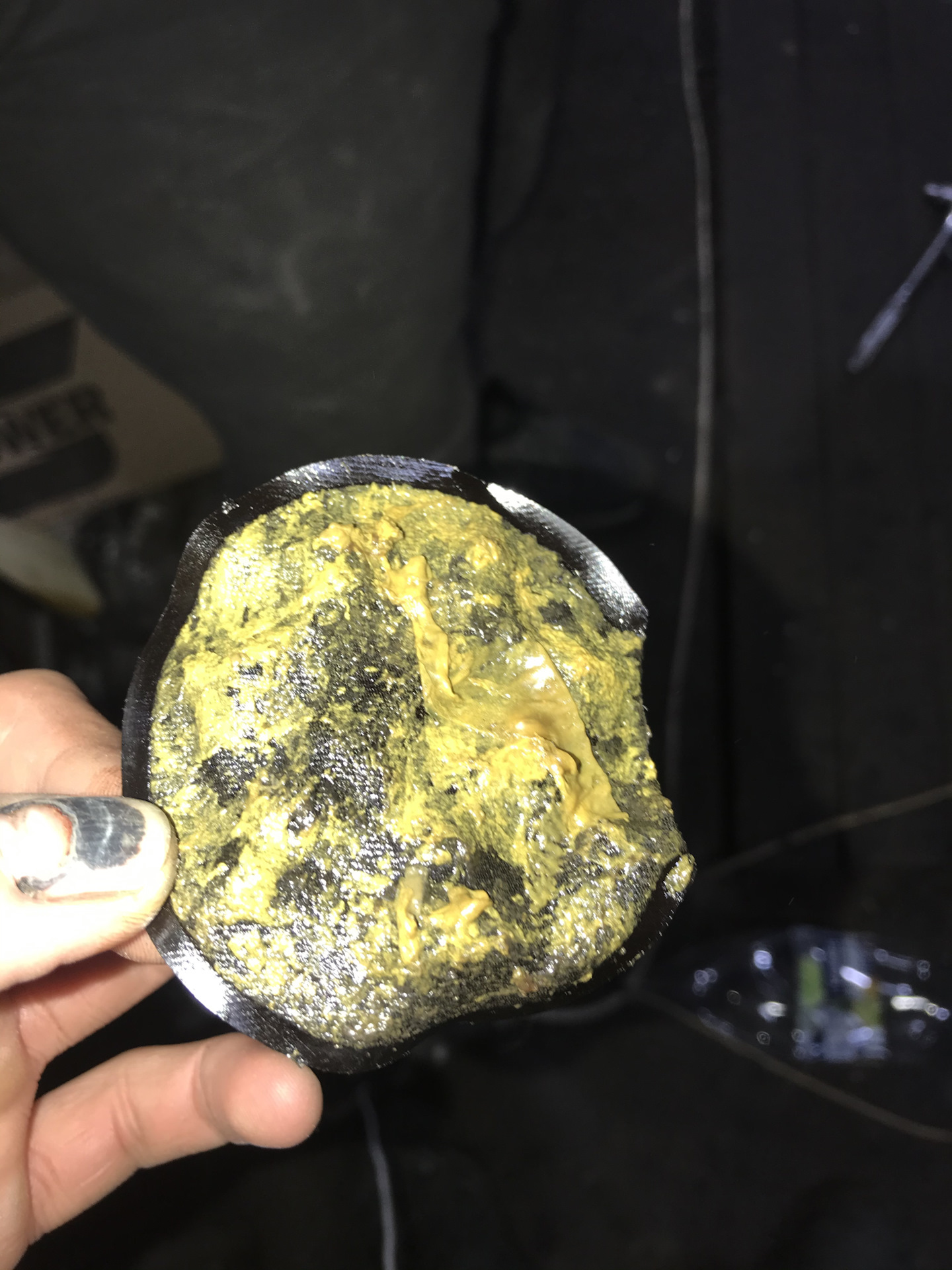

Всем привет решил проблемы:
-крутится до 4500 тыс
-захлёбывается при резком нажатие на газ
-поддёргивает при переключении (будто не хватает чего то)
-плохо заводится
-пятна от форсунок на коллекторе
-большой расход бензина
-шум в подкапотном пространстве сильный шум.
Если кому будет интересно пишите в комментарии всё напишу

Дело было в забитом насосе?
Да и не только
