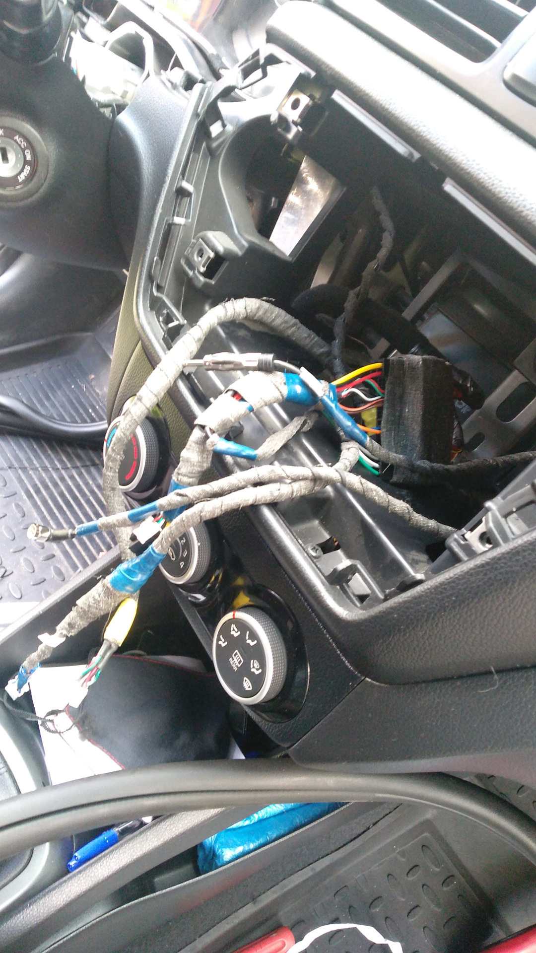

Первым делом надо демонтировать старый майфун. Как это сделать подробно описано по этой ссылке www.drive2.ru/l/3516110/. Ну или гугл всезнающий в помощь. Инсталлировать новый девайс, так же не сложно, хотя без напильника и паяльника не обошлось. Немного подрезал пластиковые фиксаторы, а то не хотели защелкиваться 💪.
Все провода обмотал антискрипом, а когда он закончился в ход пошла тканевая изолента.

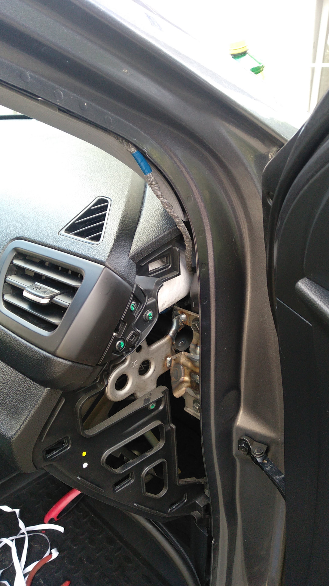

Камеру тянул по верху левой стороне, просто засовывая под обшивку потолка. Запитывал от фанаря заднего хода.

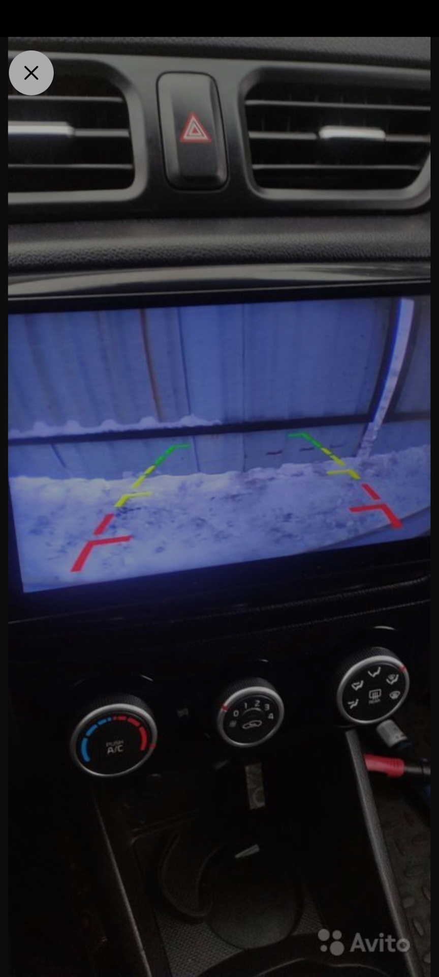

Камера 📷 уже встроена в подсвеку номера. Удобно и колхозить не надо.

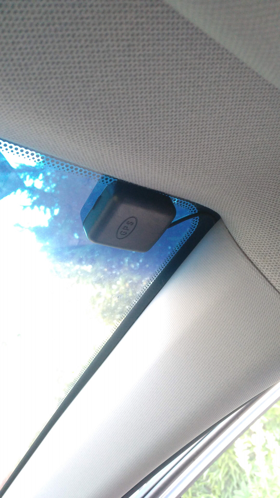

GPS антенну в правом верхнем углу лобового стекла. Пусть будет раз идёт в комплекте. Хотя навигацией ни разу не пользовался. Родной скотч лучше заменить на более качественный, ну и не забываем протереть обезжиривателем или ему подобным. Или просто подышать, если после вчерашнего не выветрилось🐲😃

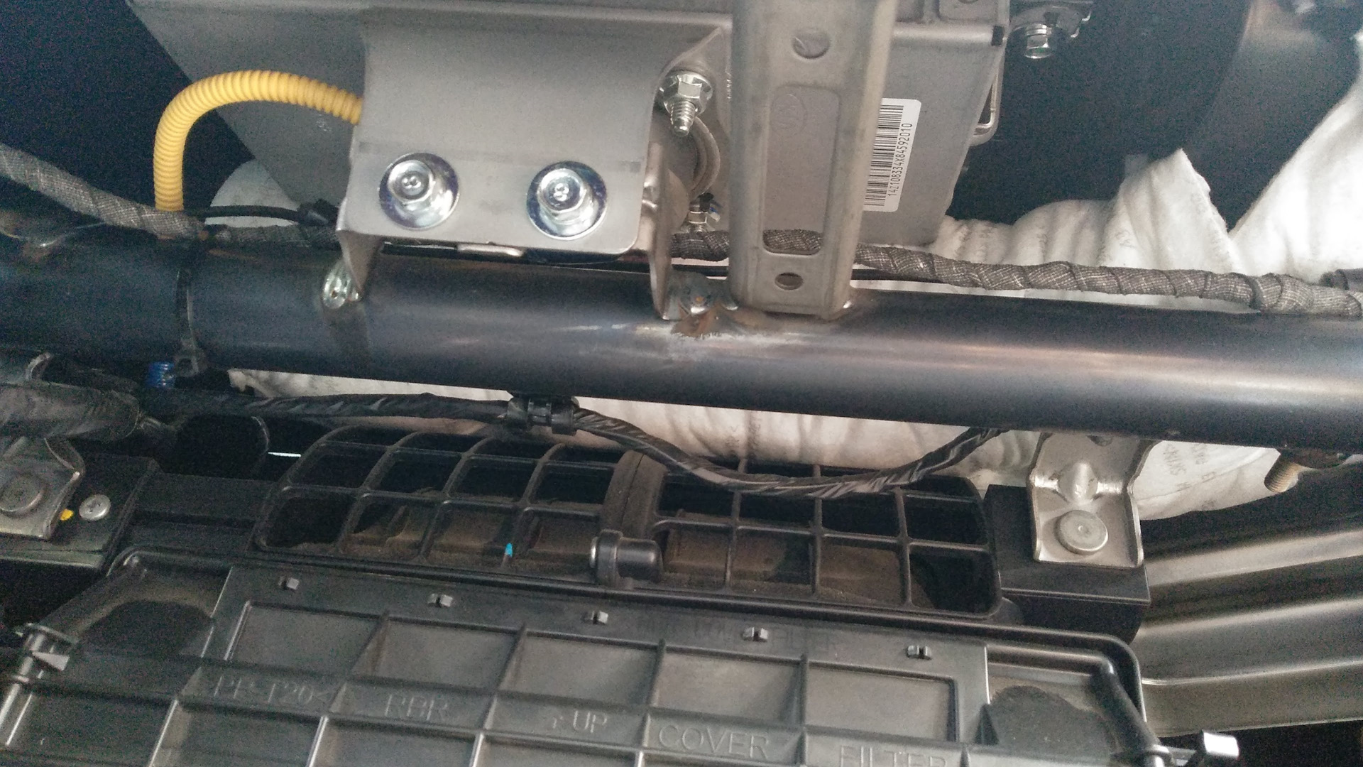

Провод антенны немного не дотягивается до гнезда, но это ерунда. Снимаем бардачок, находим провод антенны и места его крепления. Там где он переходит от стойки на панель надо убрать один фиксатор и немного протянуть в нужную нам сторону. И вот они заветные сантиметры 😃.
Провода USB разъёмов вывел вниз к прикуривателю🚬 Пришлось немного подраскидать пластик и чутка обрезать в месте где будут проходить провода.

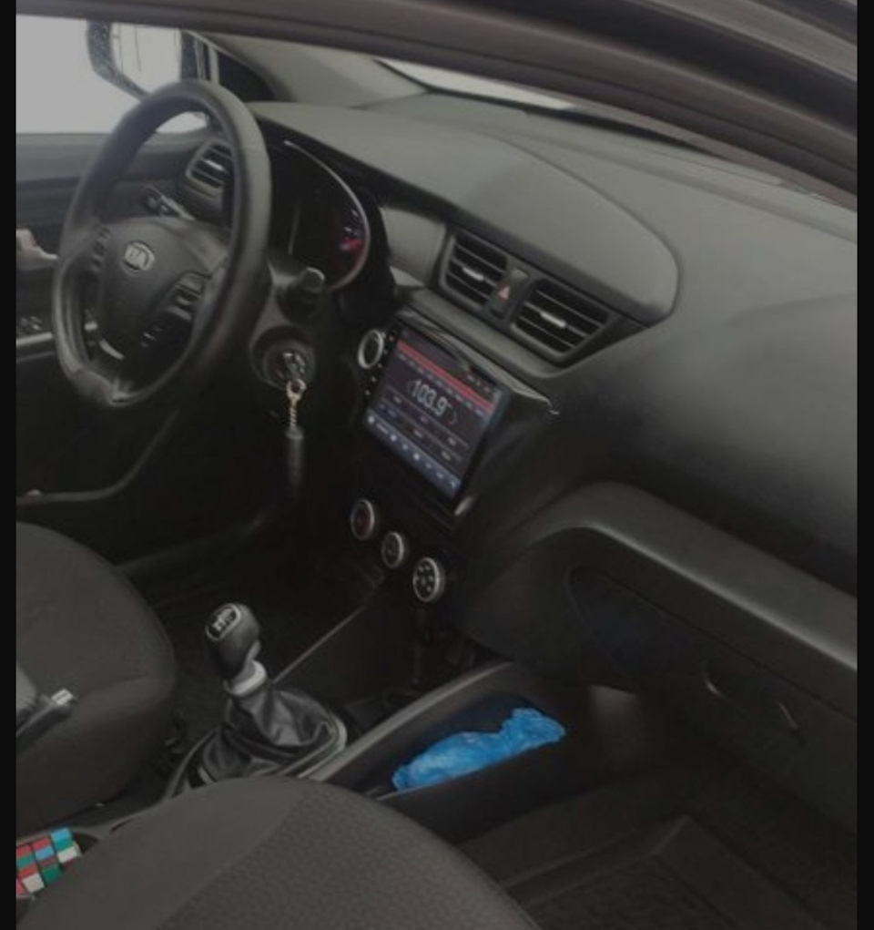

Собираем всё обратно и настраиваем девайс под себя. Кнопки на руле прописались без проблем.
На Ютубе куча роликов по подключению и настройке. Ну и 4ПДА также в помощь.
97% времени сей девайс работает в режиме радио. 1 ну максимум 2% накинем на использование камеры з/х. Видео и музыка с флешки оставшиеся 1-2% времени. Так, что для меня этот вариант за 👀.
Результатом остался доволен.

Если флешки используются не часто, провода лучше кинут в бардачок. В интерьер маленько не вписываются. Но это на любителя. Можно попробовать штатный разъем подключить. Кстати, антенну GPS многие оставляют под панелью, на прием не влияет.
