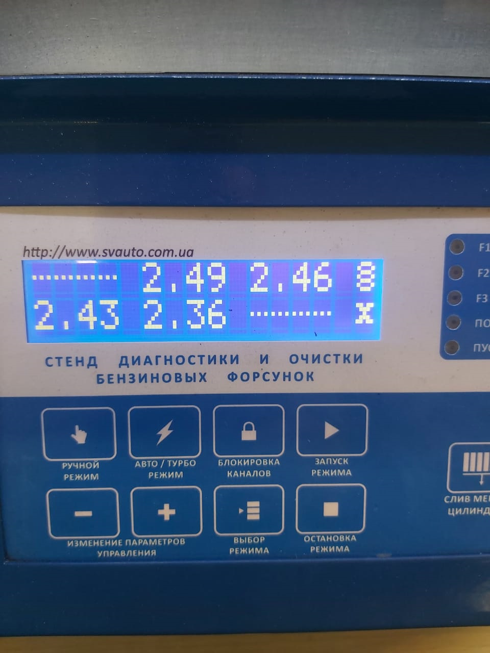

Отдал форсы на стенд . Мастер сказал что состояние на троечку. Хотя некоторые параметры в допуске.
После чистки стали на пятерочку! Прикупил новые колечки

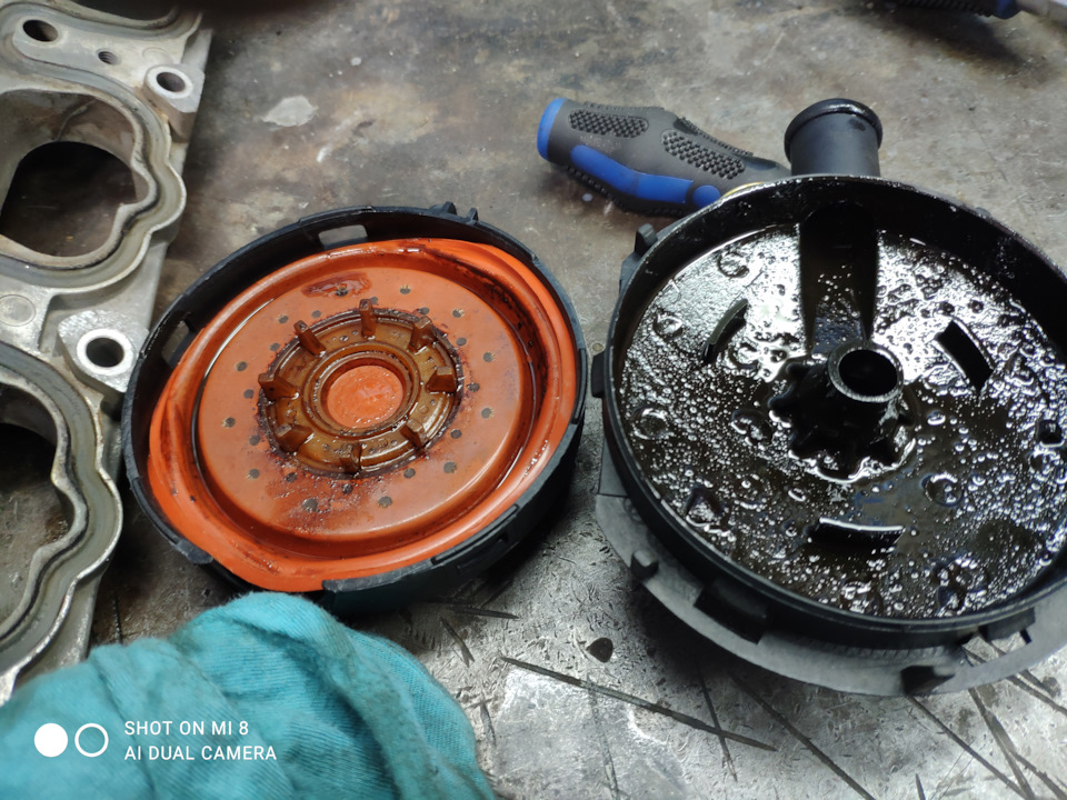

На всякий случай разобрал КВКГ. Ну он в полном порядке оказался, немного грязи.
Собираем всё в обратном порядке с использованием резьбового герметика, синего.

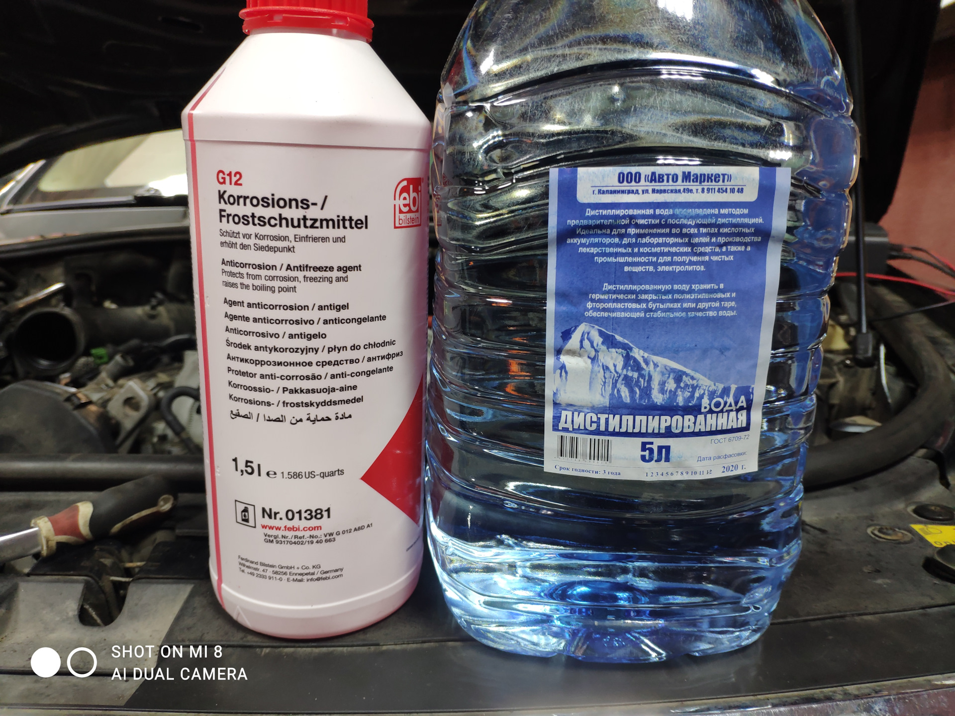

Долил антифриза, взял хороший концентрат.
