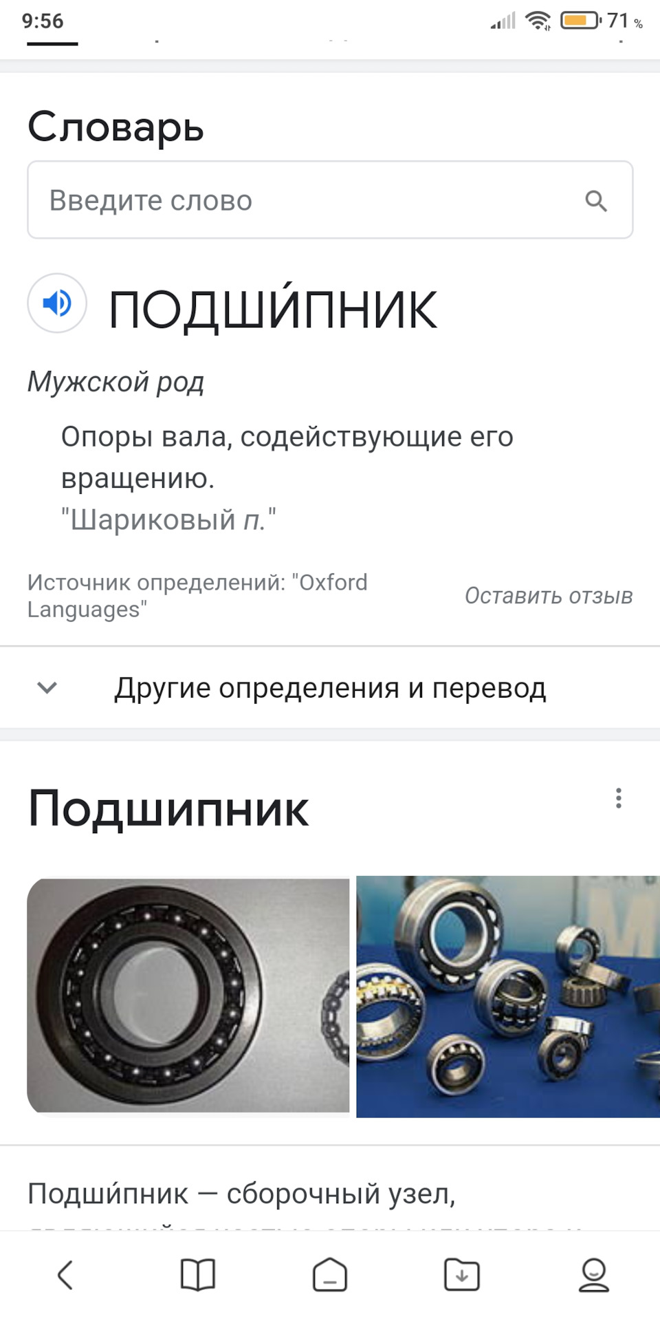

Букву "Б" в слове подшиБник изменил на верную "П", ибо у "сезонно больных" началось обострение. С заботой 🫠
P.S. Не переходите пожалуйста на оскорбления, фильтруйте свою речь, ибо можете нарваться на грубость. И если у конкретного имбицила трудности в черепно-мозговой коробочке, то это не значит, что это проблема должна затрагивать всех!

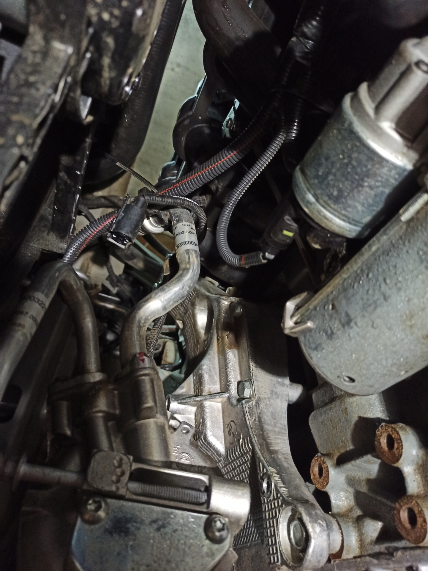

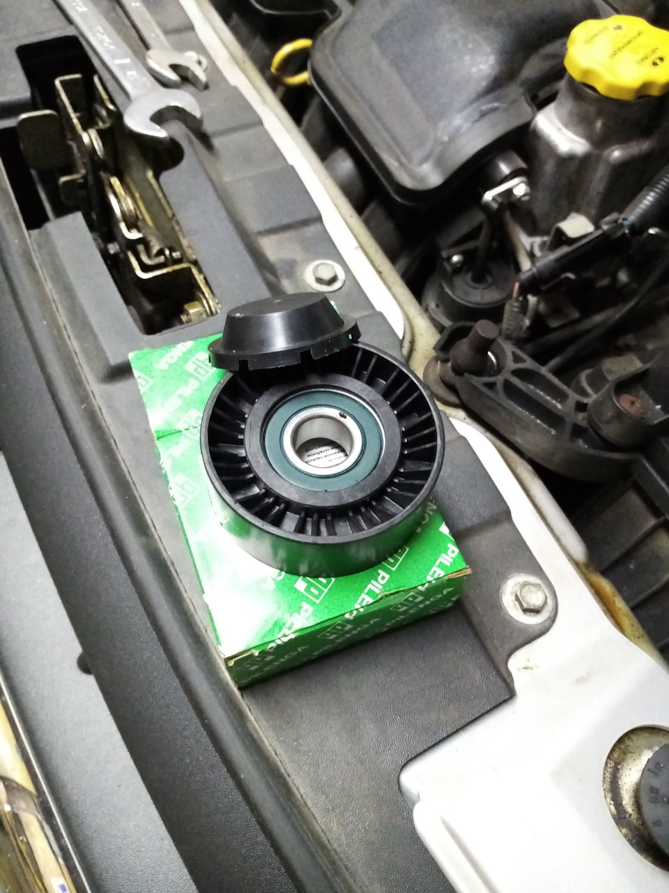

Доброго времени суток!
Вот так было!

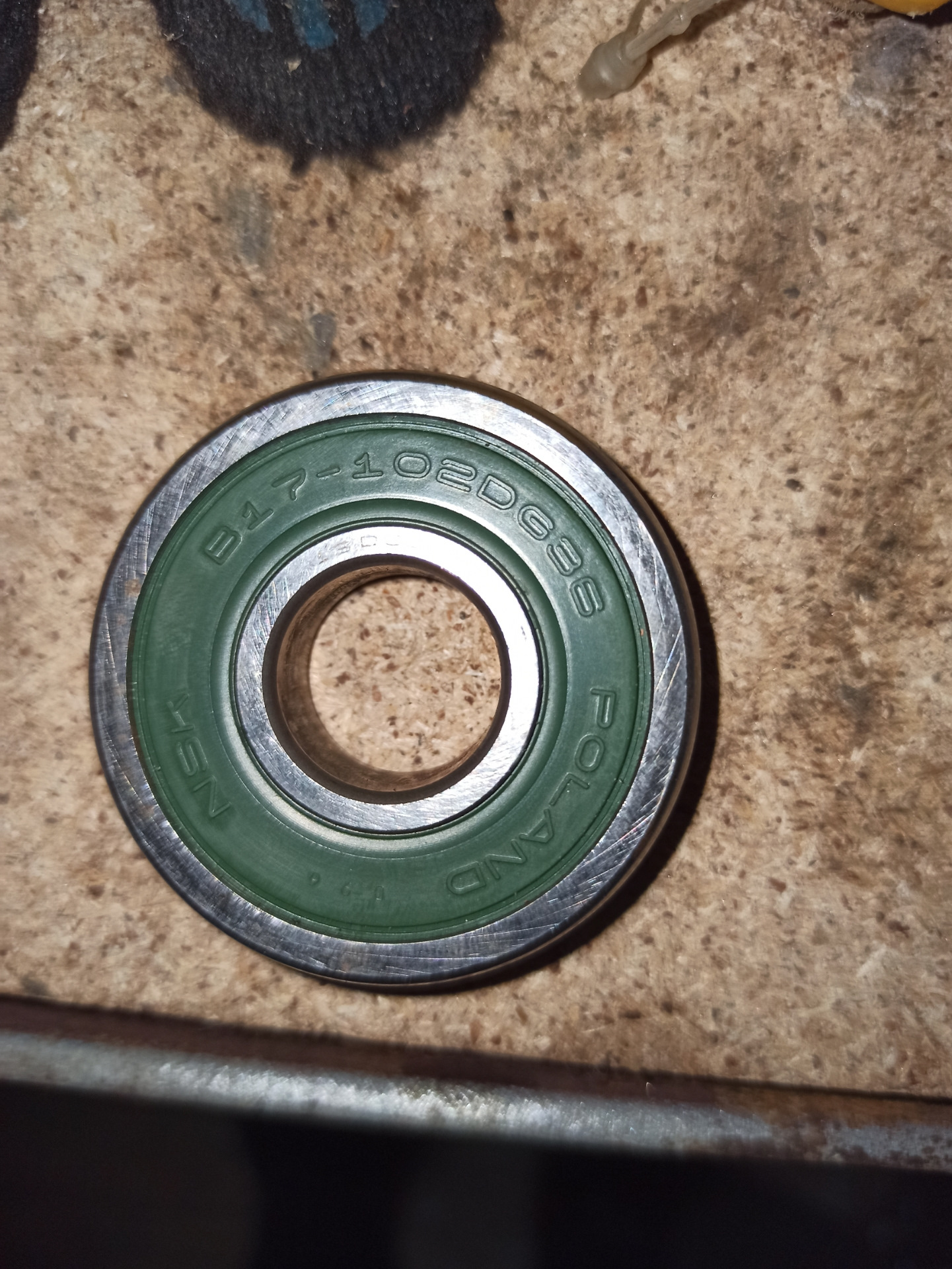

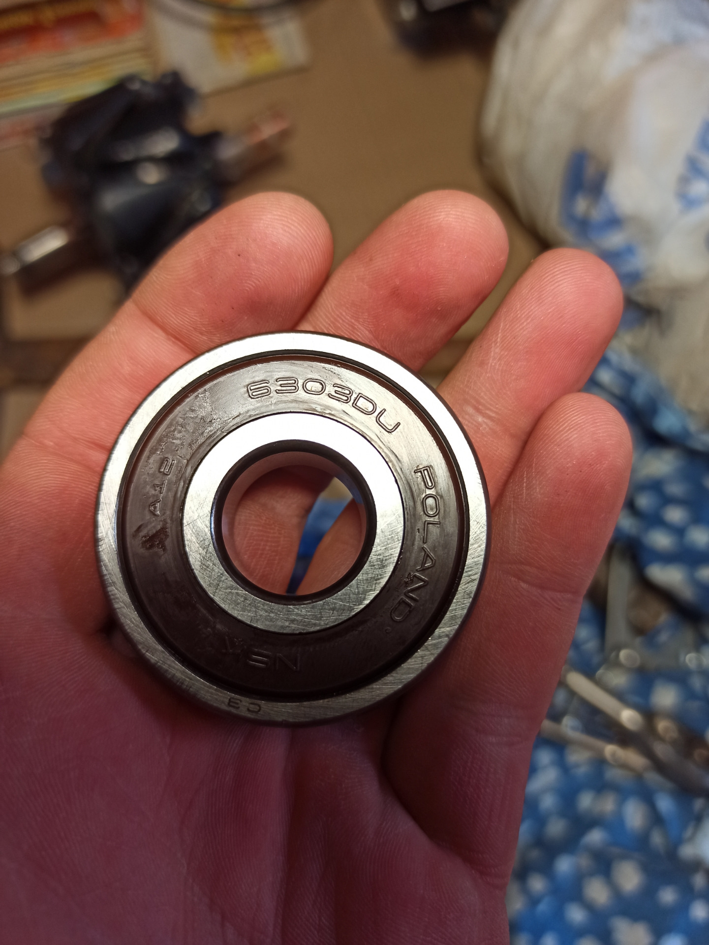

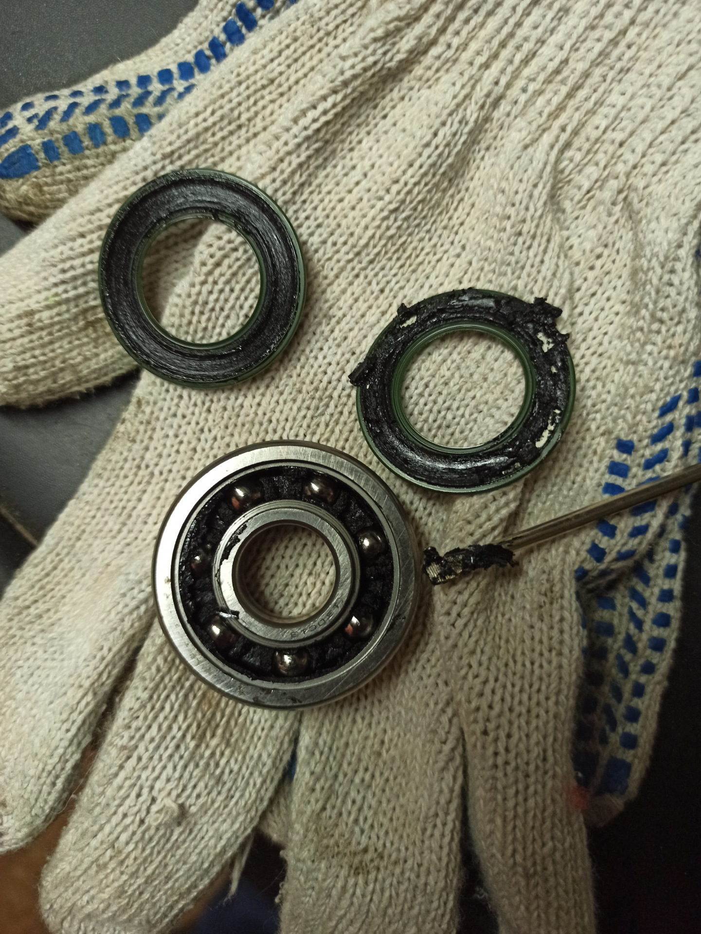

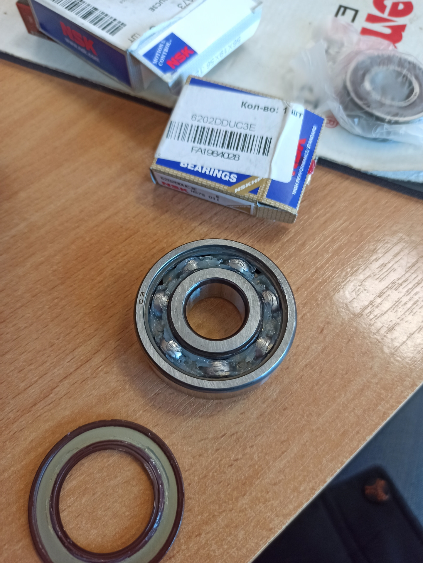

Как я уже писал ранее, снял генератор и начал дефектовку. Сразу заметил такой эффект, как писк щёток. Как только их снял, то сразу тише. Кончился 303 подшипник, заказал и заменил оба. Поставил такие же nsk, маленький производства Англия, большой Польша. 303 пришлось ждать 5 дней, 202 привезли на след день. В наличии по городу только россыпью типа вологодские, без доверия. Не понравилось состояние токосьемных колец, почистил шкуркой.
Состояние смазки в родном 303 удручающее. Не удивительно, что он шумел и "закусывал".
Проверял так же узел грм, все в норме.
Вот так теперь, это в теплом гараже
На улице -8, стояла целый день, с автозапуска

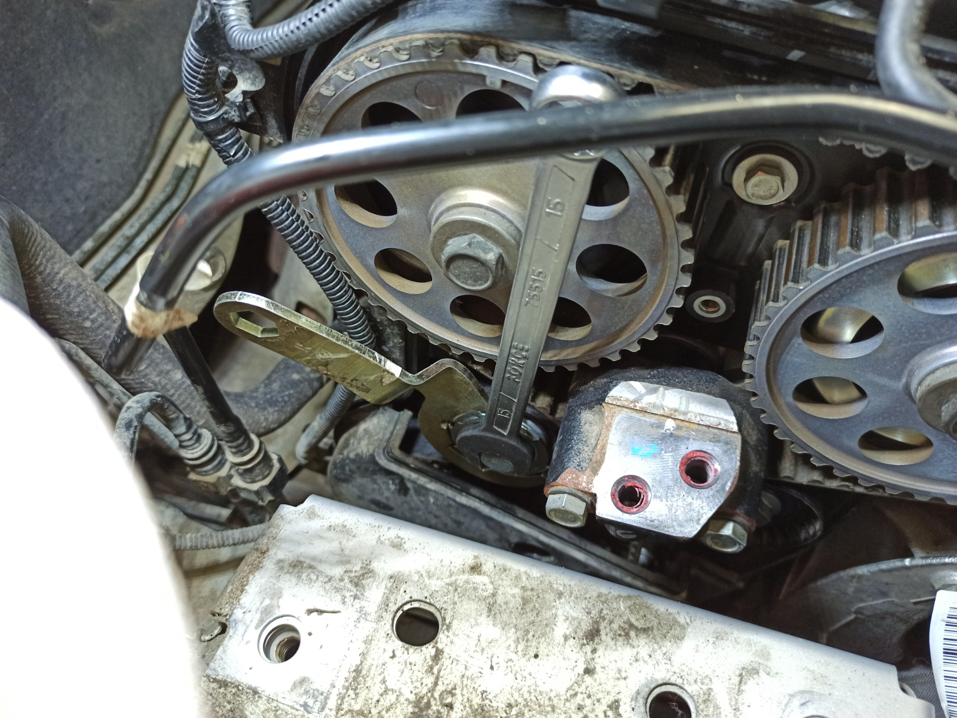

И вот не могу понять… На время ремонта брал машину отца, Гранта со 127 мотором, гена там бош. Так вот там зарядка на ХХ 14.3, у меня 13.9-14.0в. И самое важное, там мотор работает тихо, без фирменного вестовского подвывания. Почему?

привет. подвыает навверное что то от грм, ремень или же ремень генератора тоже если не родной. я просто заметил, если помыть двигатель, или поменять грм на неродные, то вой появляется . и ничего с этим не сделаешь. как на элекьричке
Подвывали подшипники генератора, пройдено! По сей день тишина
я про то что, у тебя все равно какой то вой есть, а это грмные уже дела. мне однажды затяжку ремня отрегулировали . стало тище. но через 50 тыс все равно снова начало выть
А это, так это у всех так, даже не обращаю на это внимания 😁

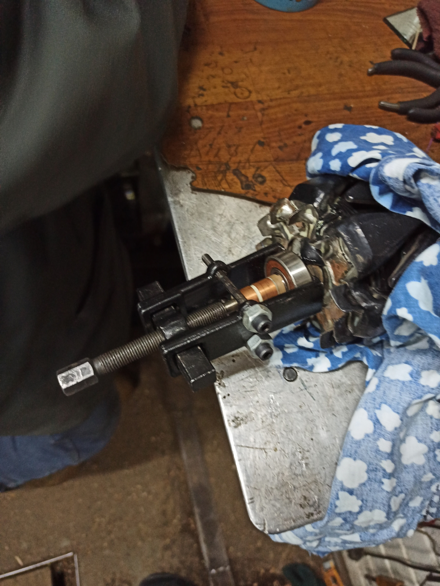

Ты лучше скажи как ты снимал переднюю крышку, а то у нас съемником не получилось, страшно было корпус пополам сломать, изнутри начала крышка подшипника выгибаться, а отна приклепана изнутри, высверливать что ли места этих то ли болтов то ли клепок?

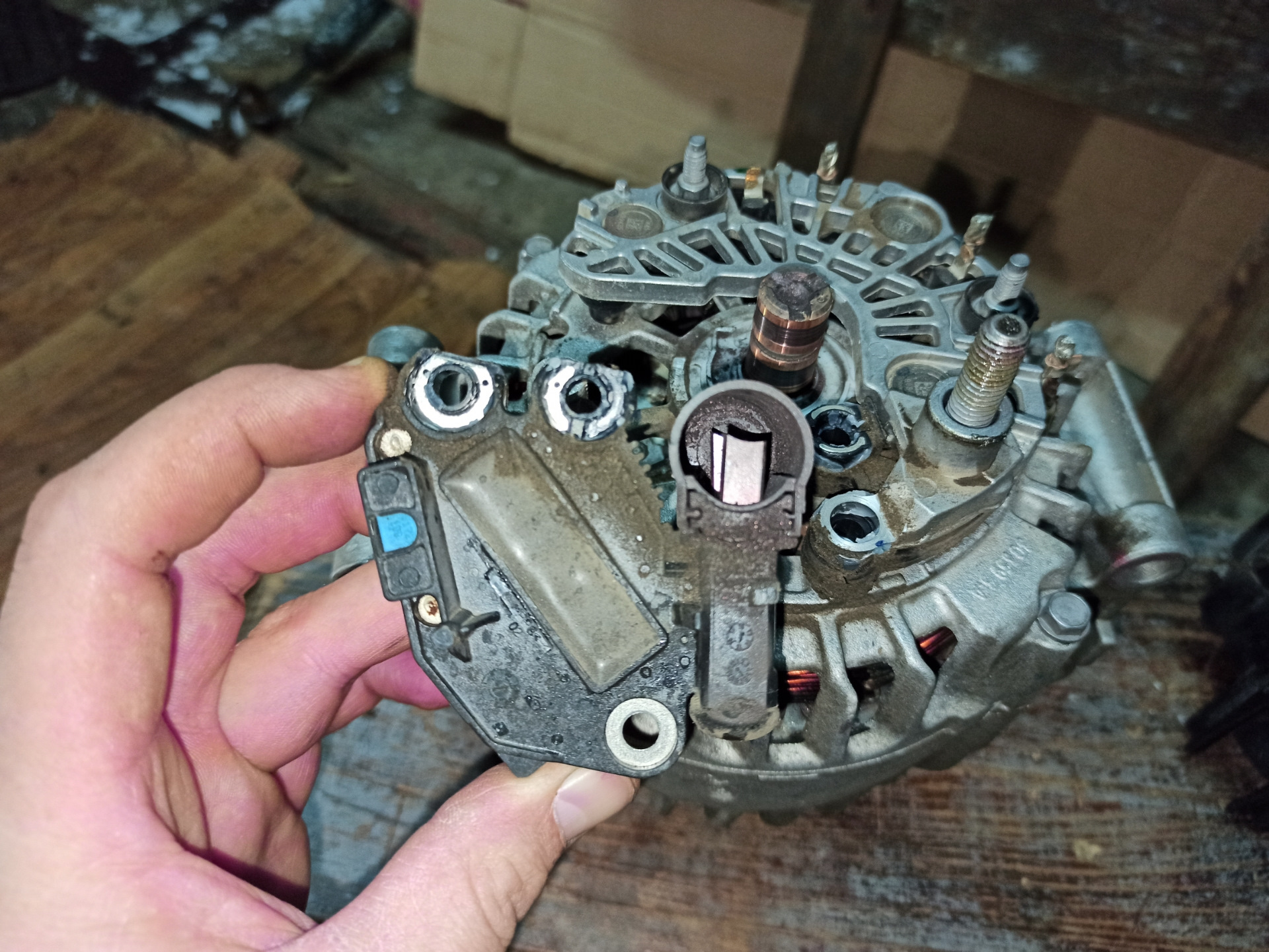

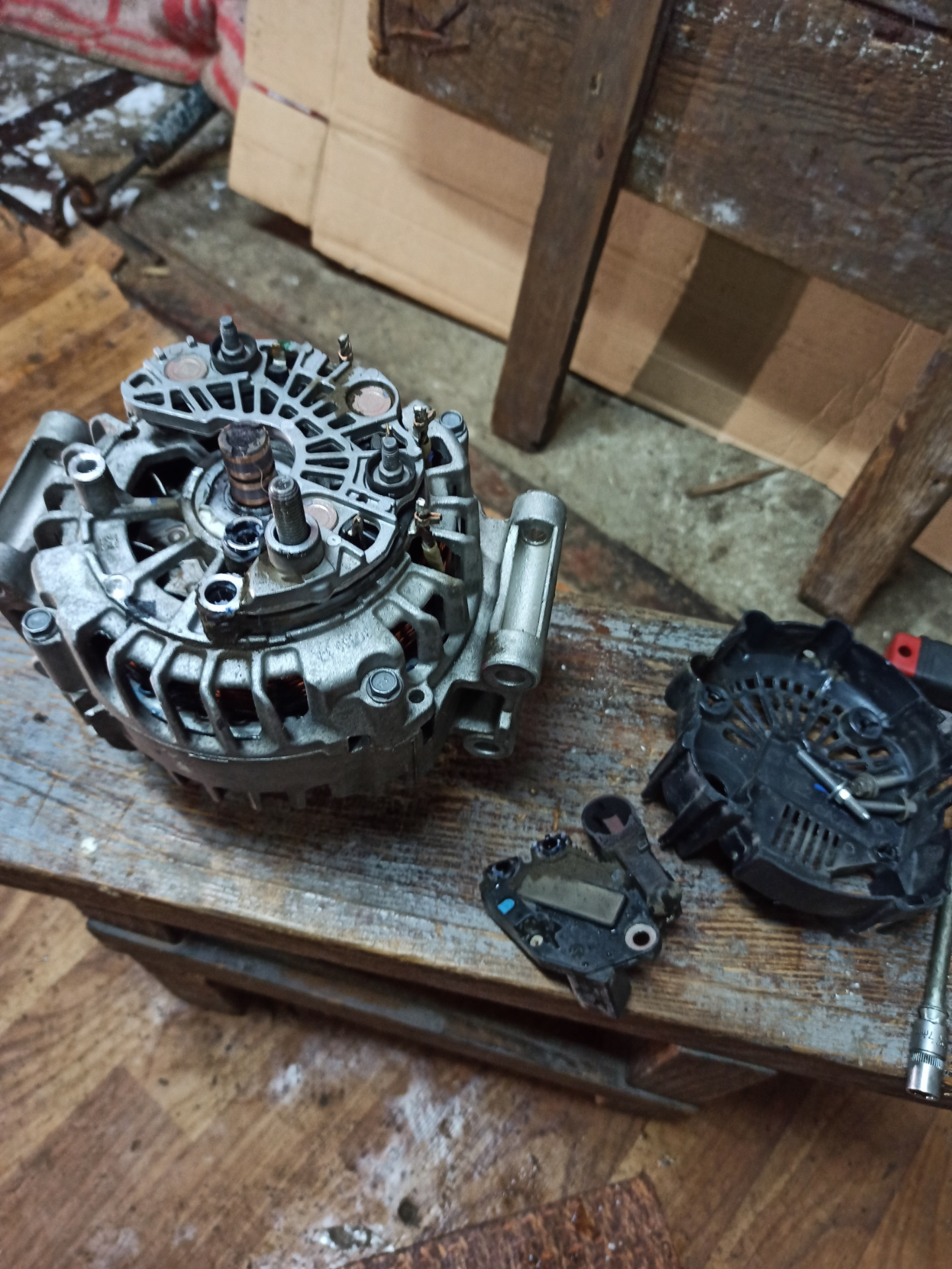

Ничего высверливать не надо!
Делать надо всё поочерёдно:
-задняя пластиковая крышка
-реле регулятор
-отпаяли 4 конца обмотки от диодного моста
— открутили, всё что крутится и аккуратно равномерно подковыривая со всех сторон ( можно помогать подстукивать резиновым молотком) половиним генератор, вытягиваем потроха. Всë, съемник только для 202 подшипника двух лапчатый

У Весты есть вой от ремня ГРМ, он не излечим, так сказать особенность конструкции)

ПодшиПник

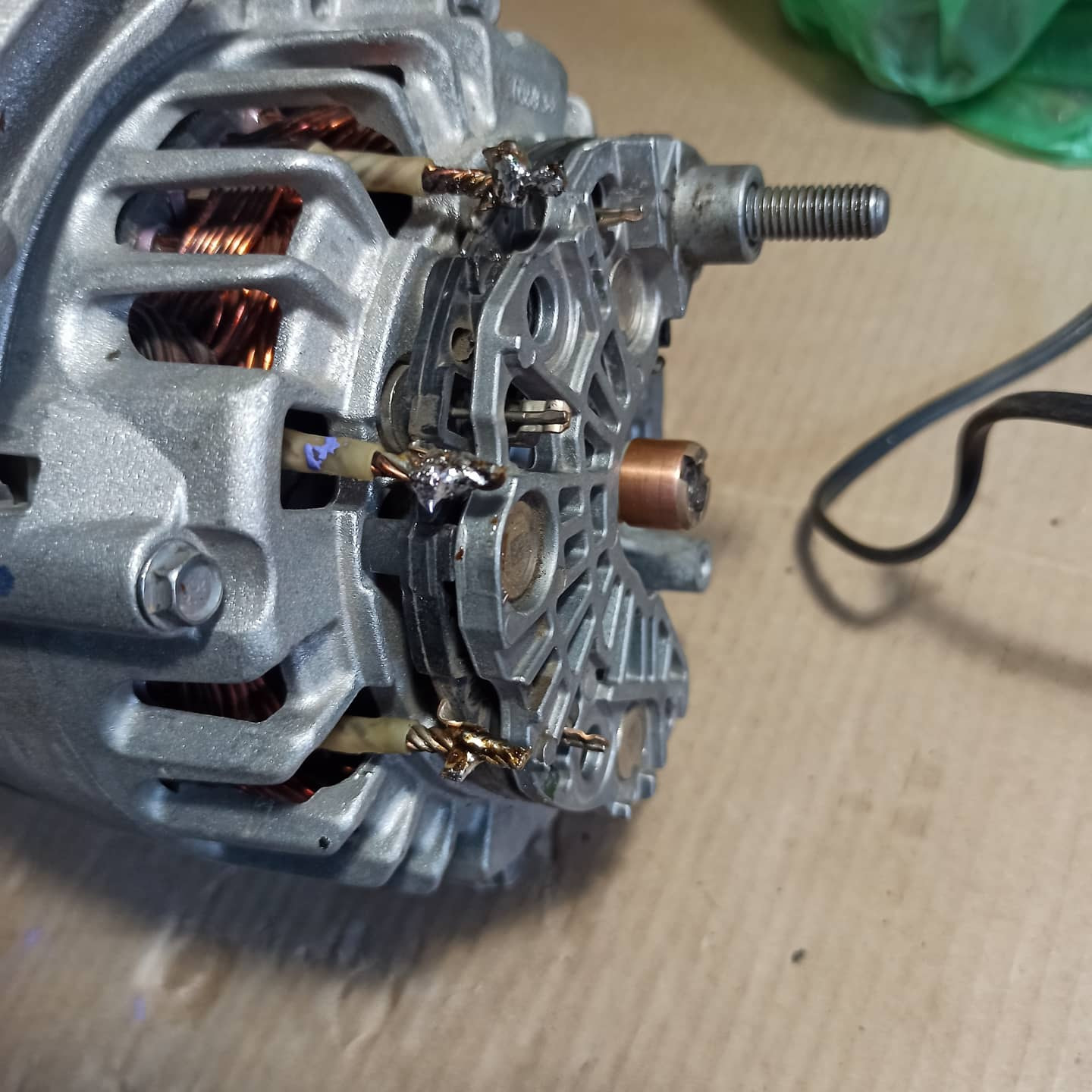

Отличная работа и отчёт! Я так по фоткам понял, что с завода выводы обмоток не припаяны к диодному мосту, а просто обжаты?
Спасибо)
Обмотки да, обжаты, но место пайки есть, слабое.

Подвывания на Весте идёт от ремня ГРМ. Внешнее оборудование тут совершенно ни причем.
Слушал у себя стетоскопом, воет или гена, или его ремень. Именно на генераторе шум громкий.
Это вроде обводной ролик.
По поводу подвывания, я когда слушал через стетоскоп шум шёл от натяжного ролика. Замена не решила ничего. Может на Гранте другой натяжитель, механический?
Нет, там точно такой же автомат.

Мне так больше нравится "подшиБник"😁
Не самая грубая ошибка, почитав ленту и обращая внимание на грамотность авторов. Согласны?)
Согласен, вы же аффтар, да и некоторые совсем аццкижгут.

Привет. Так писк был от щеток или от подшипников? У меня так же пищит на холодную как у тебя в видео. Нагревается, практически перестаёт пищать, если вовремя писка включить потребители, например обогрев стекла, писк пропадает
Привет!
В моем случае это были подшипники. Писка по сей день нет.

Сложно менять самому? Руки растут из нужного места, была у меня когда-то десятка, там в генераторе менял без проблем. Тут, незнай, такая же конструкция? Или лучше отдать в специализированный сервис?
Нет там ничего такого, чего не сможет человек с прямыми руками. Там из особенностей нужен паяльник, чтобы выводы распаять, потом снова спаять и маленький сьемник двухлапый, чтобы подшипник стянуть с вала, а так полностью примитивный генератор
Ну паяльник есть, да и съёмник двухлапый тоже где то был. Попробую тогда сам поменять в гараже… Подшипник нужен 202 и 303 с коэффициентом с3, правильно?

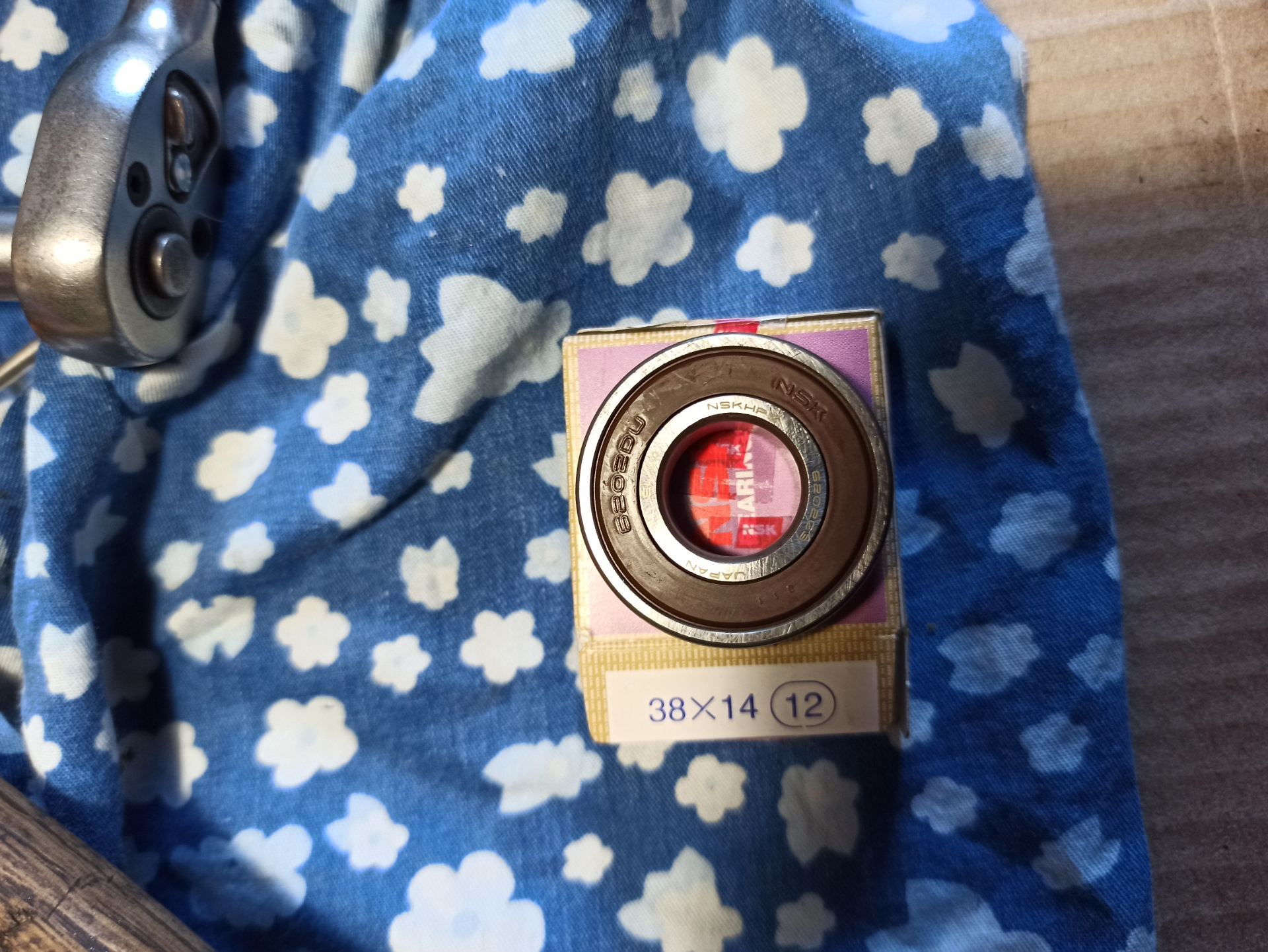

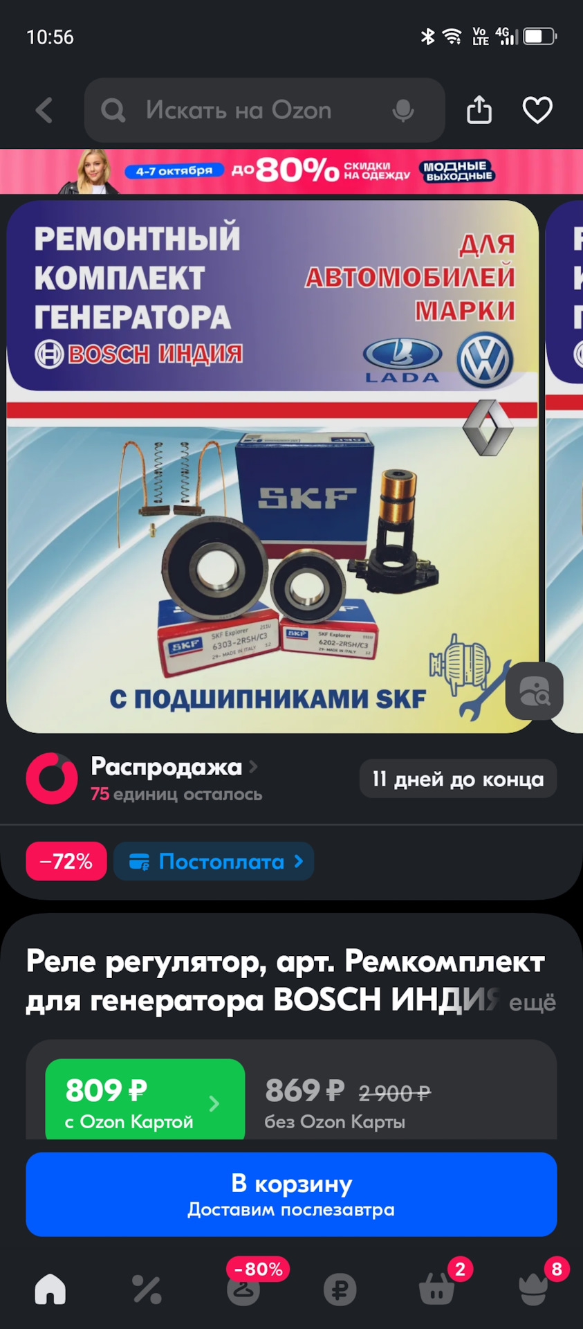

Как на фото, стандартные подшипники для генератора. Единственное, что сейчас проблемно будет найти оригинал skf, snr.
Это да, у меня рядом есть магазин специализированный по подшипниками, вроде всяких фирм возят. Спрошу у них. А так да, планирую только скф или снр
Kubik67Gagarin
Вот на озоне есть, только что то подозрительно дёшево
