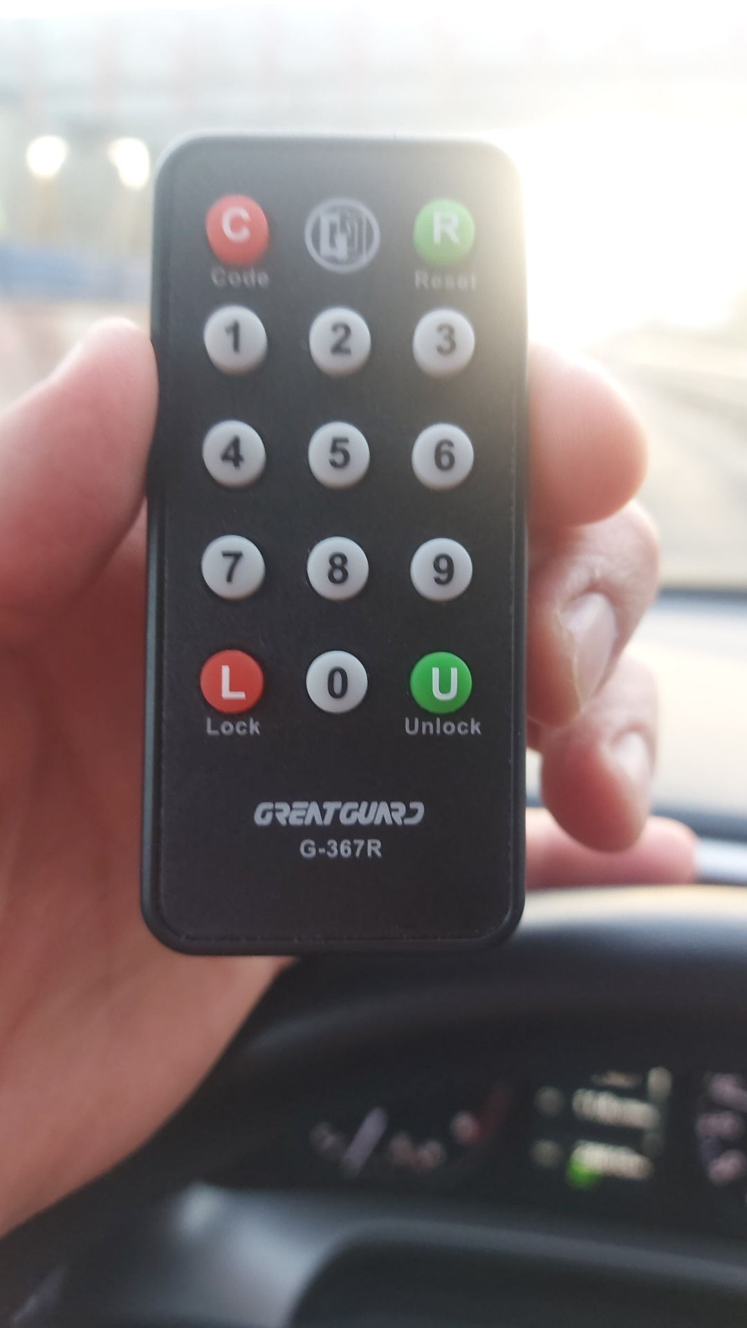

Купил машину с установленной противоугонной системой Great Guard g-367r.
Система имеет следующие функции:
• Не даёт завести двигатель без ввода пароля на пульте;
• Есть дополнительный замок на капот, который так же открывается вводом пароля;
• Если все-таки угонщиков запустил двигатель и поехал, то при первом же касании педали тормоза, блокируются тормоза.
Итак при покупке машины система уже стояла. Мне показалось это приятным бонусом, тем более, что rav4 всегда в списках угоняемых машин.
