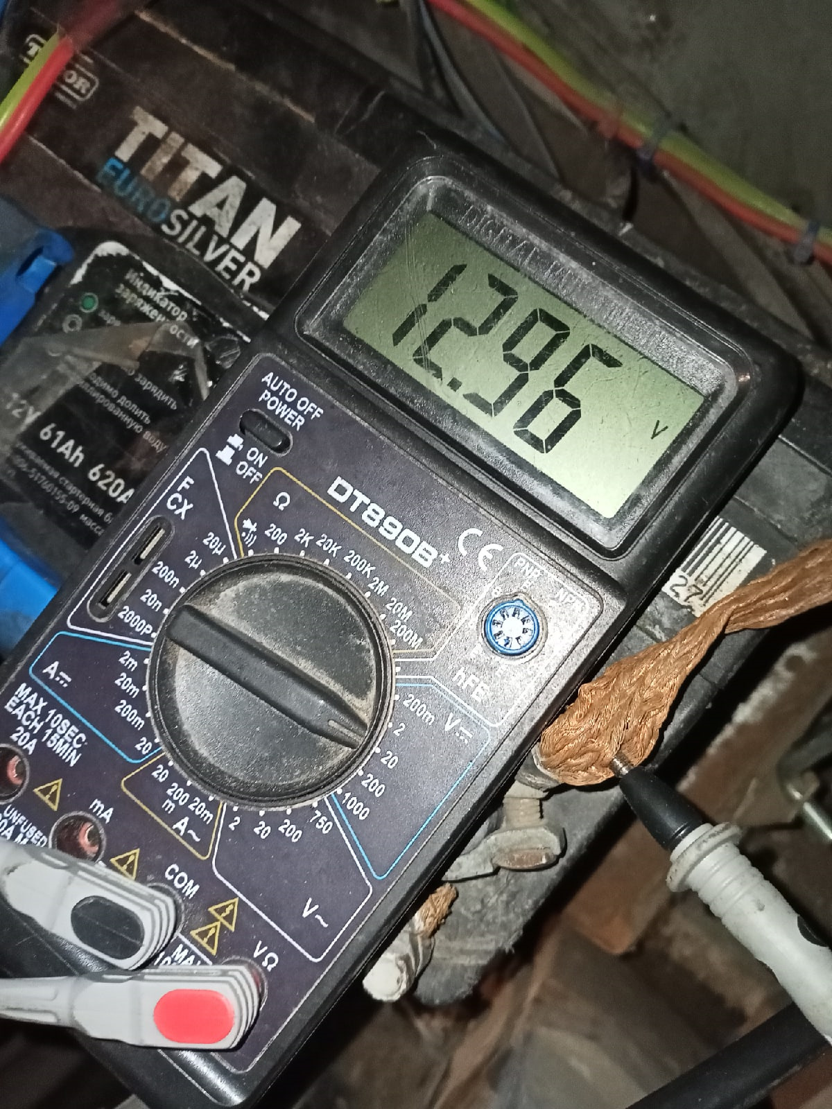

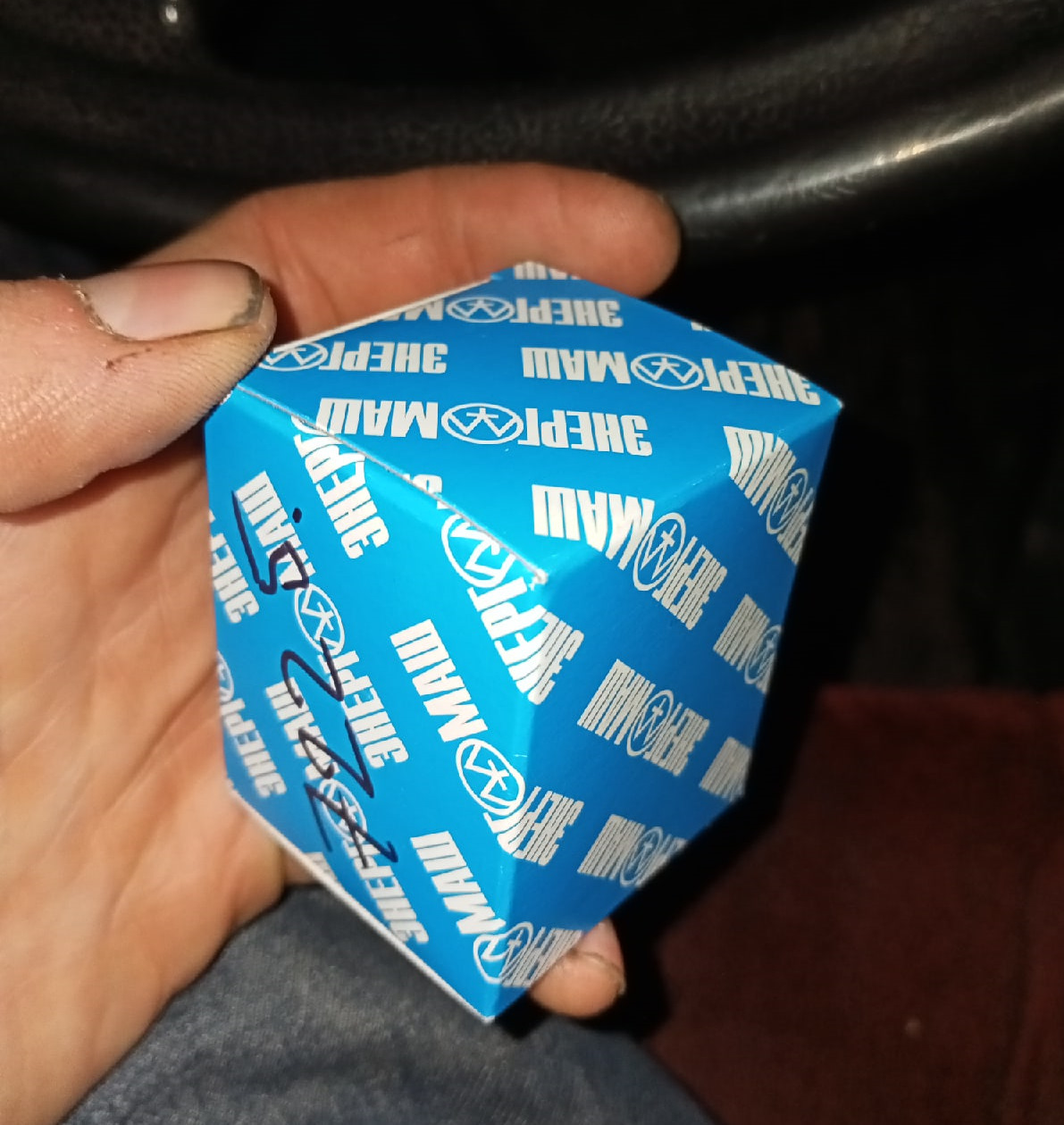

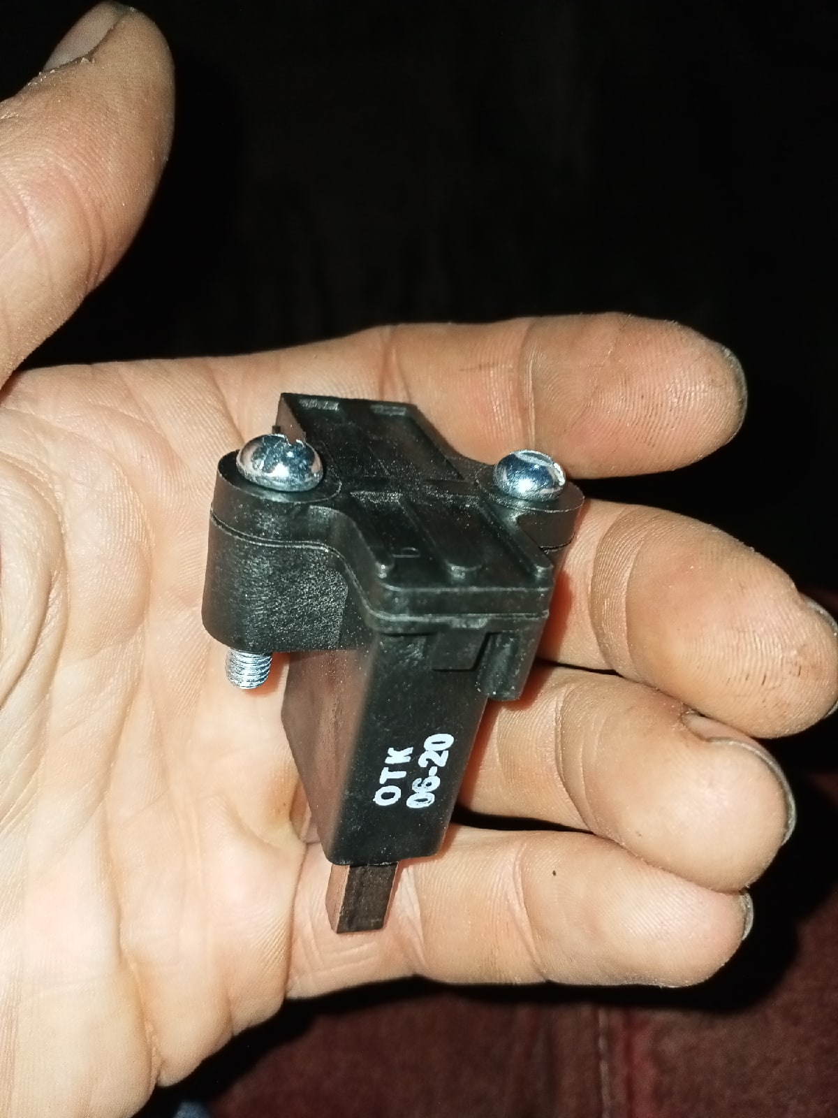

Проведя нехитрые измерения выяснил, что генератор перестал выдавать хоть сколько приличные значения напряжения, решено начать с малого и заменить щетки.
Сказано — сделано. Заряд появился… ровно до утра, далее снова пропал).

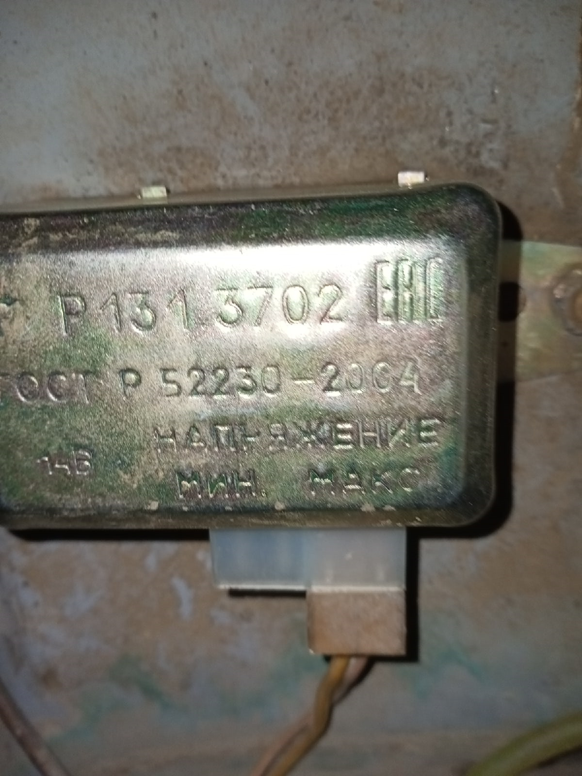

Под подозрения попало реле регулятор, которое имело два режима "макс" и "мин" (что соответсвует режимам "зима" и "лето"), для проверки переключил реле во второй режим, зарядка пошла… до следующего вечера))).
Лаадно, реле заменил, на аналогичное, в металлическом корпусе.
Зарядка появилась и благополучно пропала через три дня!)))

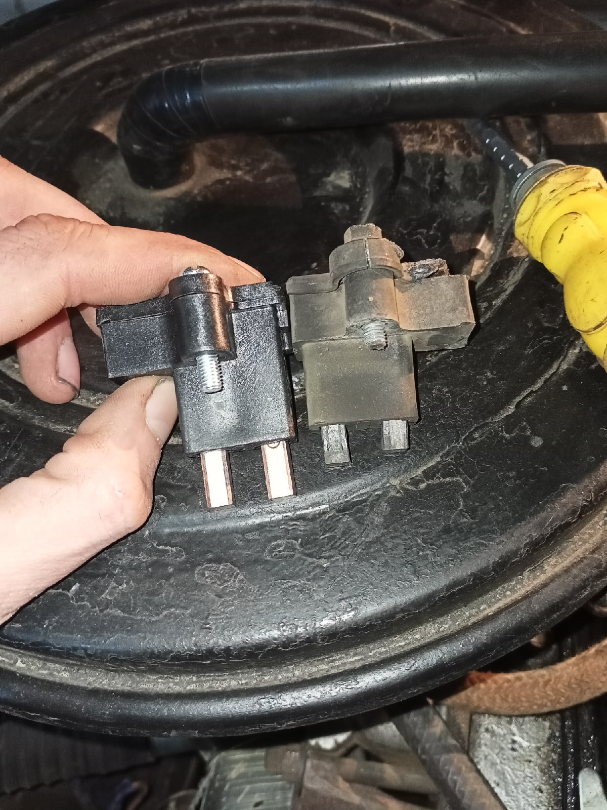

Щетки и реле новые, ремни натянуты как положено, пошёл искать по проводам (сразу надо было, но как всегда, начал не с того угла, хотя, проведённые замены были явно не лишними), выяснилось, что пропадает контакт на штекере, который подключается непосредственно к щёткам генератора, поджал клемму и всё снова восхитительно!))
Вот так друзья, начинайте диагностику с малого, хотя, о замене щёток и реле не жалею, стало действительно лучше!

У кого на холостом ходу какая зарядка? А то я выставил 1000 об.м что бы всегда 14 было. (С ближним светом)
1000 много, по заводу 650. Зарядку замерил при всех потребителях, реле в режиме минимум
Мотор далеко не новый. Пробок много бывает, на хх часто стоять надо. Так без зарядки останусь. С 13вольтами он не зарядится. А на 1 000 об.м у меня на "зима" 14.6 постоянно.
Мой мотор тоже мягко говоря с пробегом).
В режиме "макс" реле выдаёт на хх 13,8-14,2
Отличный заряд.
