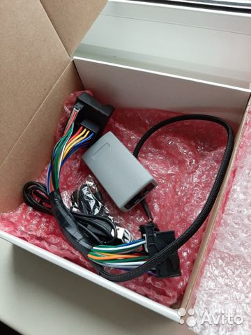

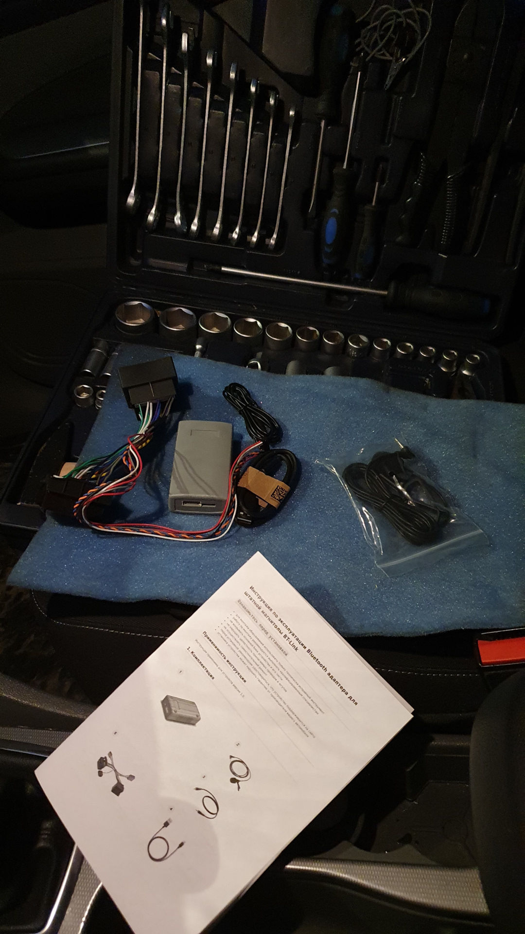

В набор входит:
— Модуль BT-Link (+ шмоток проводов)
— Микрофон
— Кабель AUX
— Инструкция
Как это выглядит:

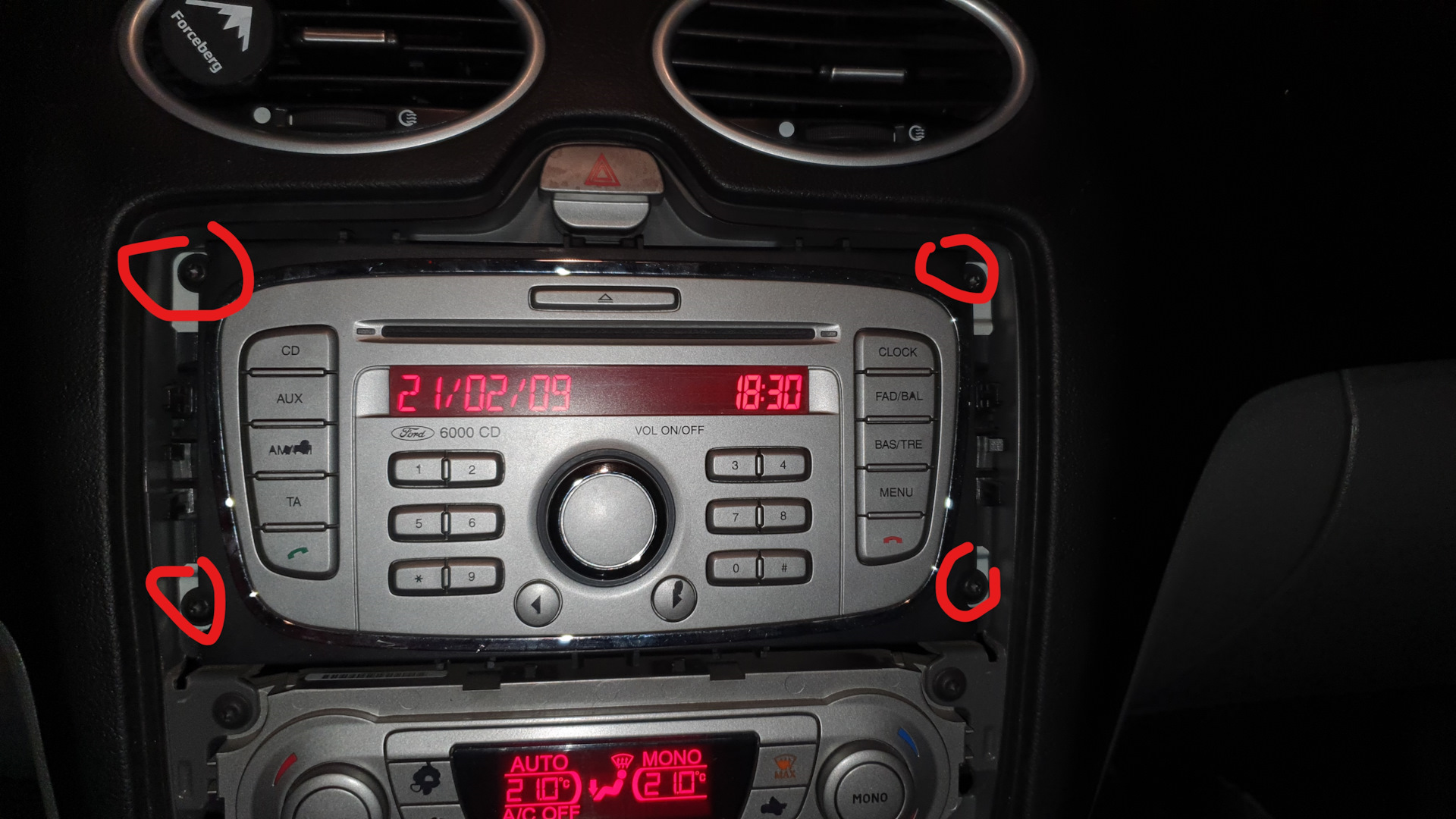

Вечером пошел в машину и начал устанавливать.

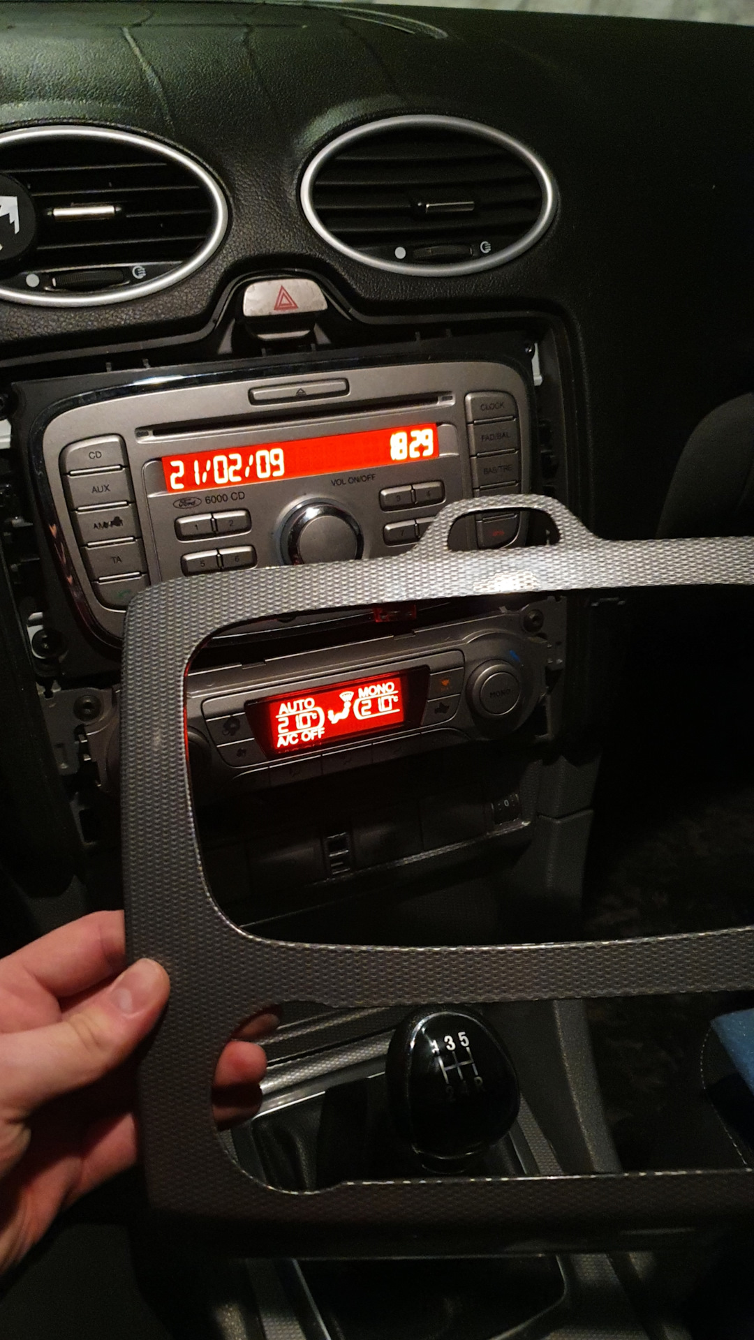

Первым шагом было снять панель вокруг магнитолы. Везде читал, что это якобы легко — хрен там. Еле-как отцепил ничего не поломав. Помогли пластиковые карты.
Второй шаг — откручиваем 4 самореза (потребуется звездообразная отвертка).

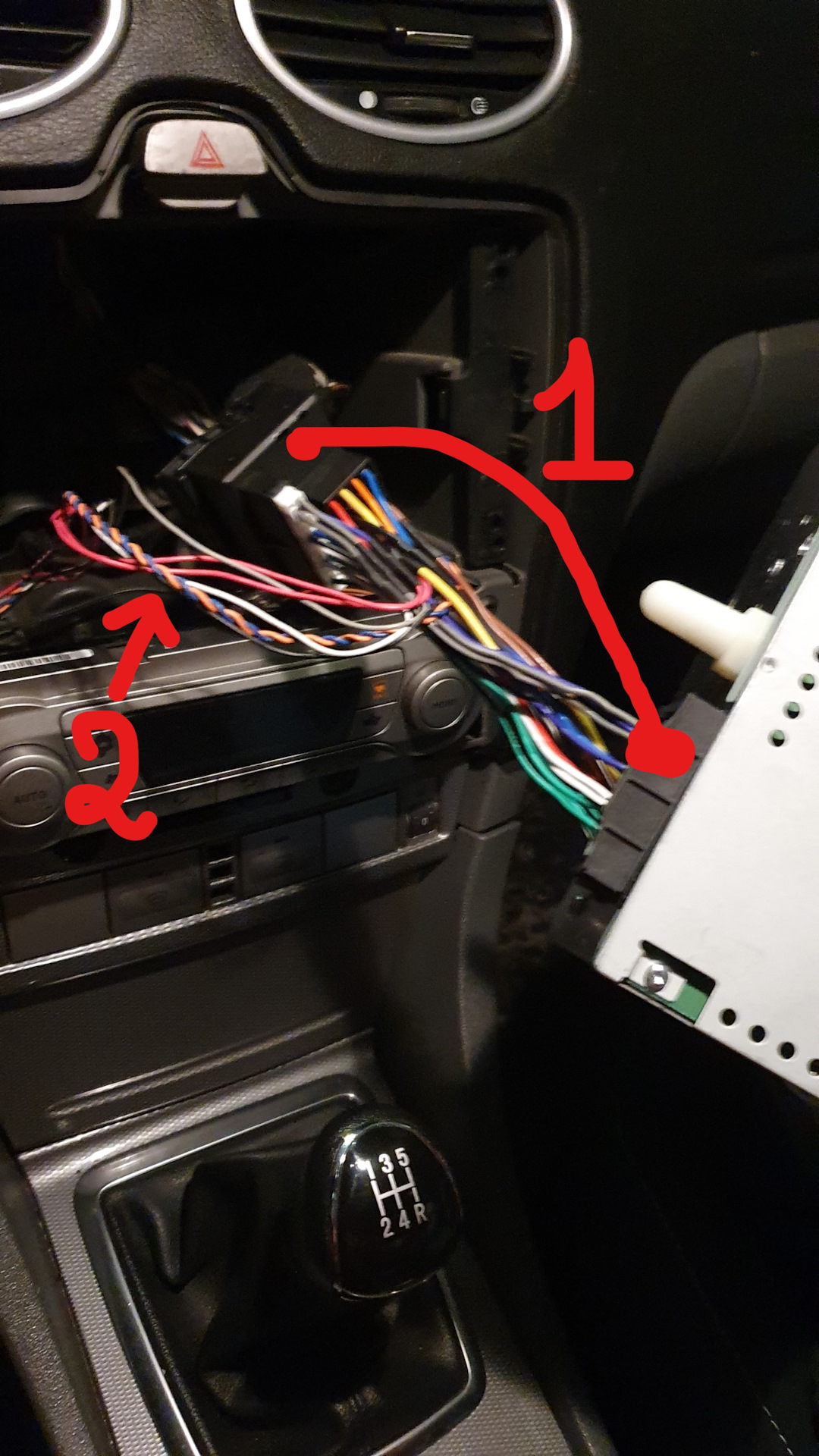

Третий шаг — отсоединяем жгут проводов от магнитолы, подсоединяем к переходнику, крепим обратно к магнитоле. К модулю сразу подрубаем микрофон и AUX (если нужно). Модуль и жгут проводов легко помещаются за магнитолой.

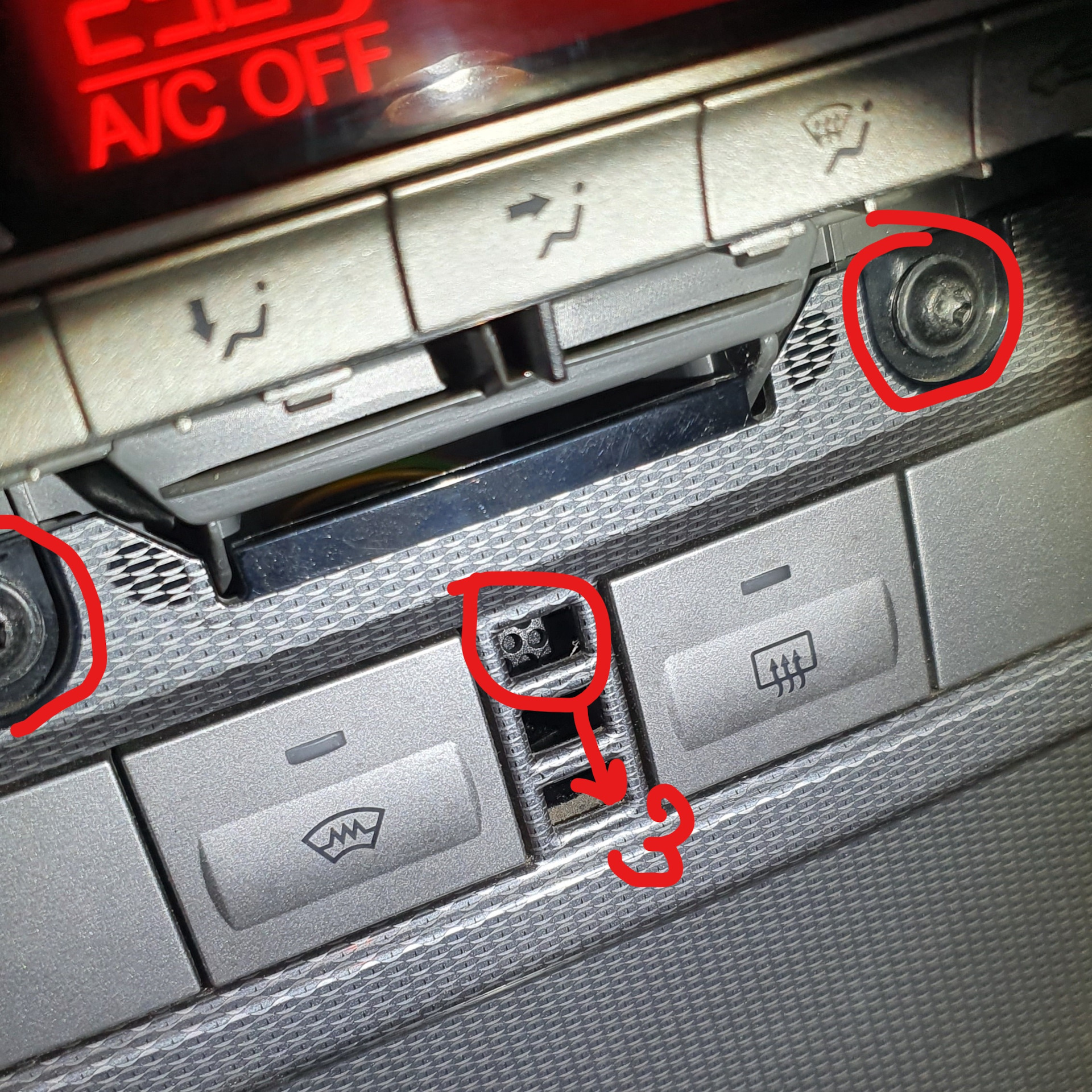

AUX подключать не стал, т.к. есть штатный, да и теперь он просто не нужен. Микрофон вывел вниз (открутил 2 самореза и спрятал за отверстия) — проверил — слышно хорошо.

6. Установил за 10 минут.
Цена на сайте около 5к. Знаю, что за эти деньги можно найти какую-то магнитолу, но тут штатное и все работает без проблем, никакого сервиса и настроек — просто и легко.

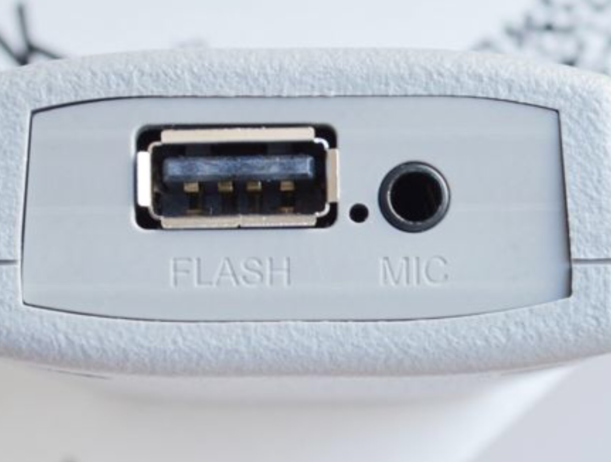

музыку с флешки блок позволяет прослушивать?
нет, только если отдельно выводить как-то
ну в смысле, у блока есть разъём для подключения флешки?
в блоке нет выхода usb, я хотел сказать, что вряд-ли будет конфликт блока с usb, который отдельно к магнитоле подключить
у вас такой блок был? разъём FLASH ведь для подключения обычной флешки? я имею ввиду через кабель выведенный допустим в бардачок
не помню был ли у меня выход под usb, но на конкретной фотографии точно разъём под флешку
Куда микрофон поставил там же вроде датчик температуры климатконтроля стоит с моторчиком? Получается и датчик закрыл и звук от моторчика в микрофон идти будет?
Не, звука от моторчик нет (проверил звонком), климат работает исправно. В крайнем случае, во время звонка можно выключить климат и норм)
