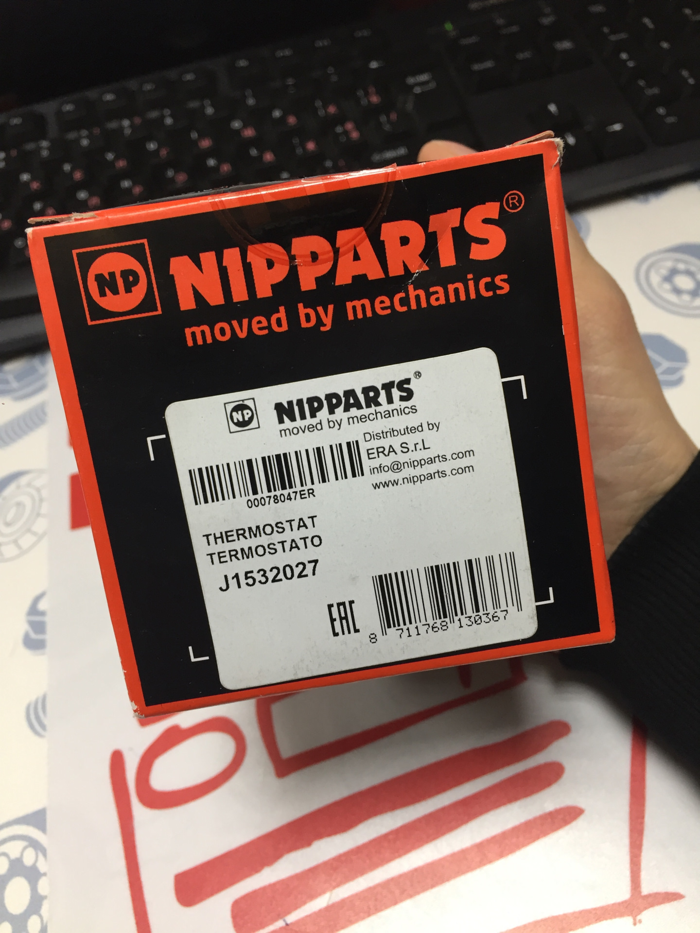

Запчасти на фото: J1532027
Холода не дают скучать! На улице -32 (запустил, прогрел, поехал) Вроде все как обычно, смотрю уже 2-3-4 деления. Но в какой то момент смотрю уже 3-2 и все, не выше и не ниже. У работы поставил и мин 20 работала на холостых, но выше так и не поднялась. Ну все, термостат заклинило. Так же по случаю решил заменить полностью антифриз.
Взял что у нас было в наличии: Термостат NIPPARTS — J1532027 Антифриз CHEMIPRO — CH006
Комментарии 3

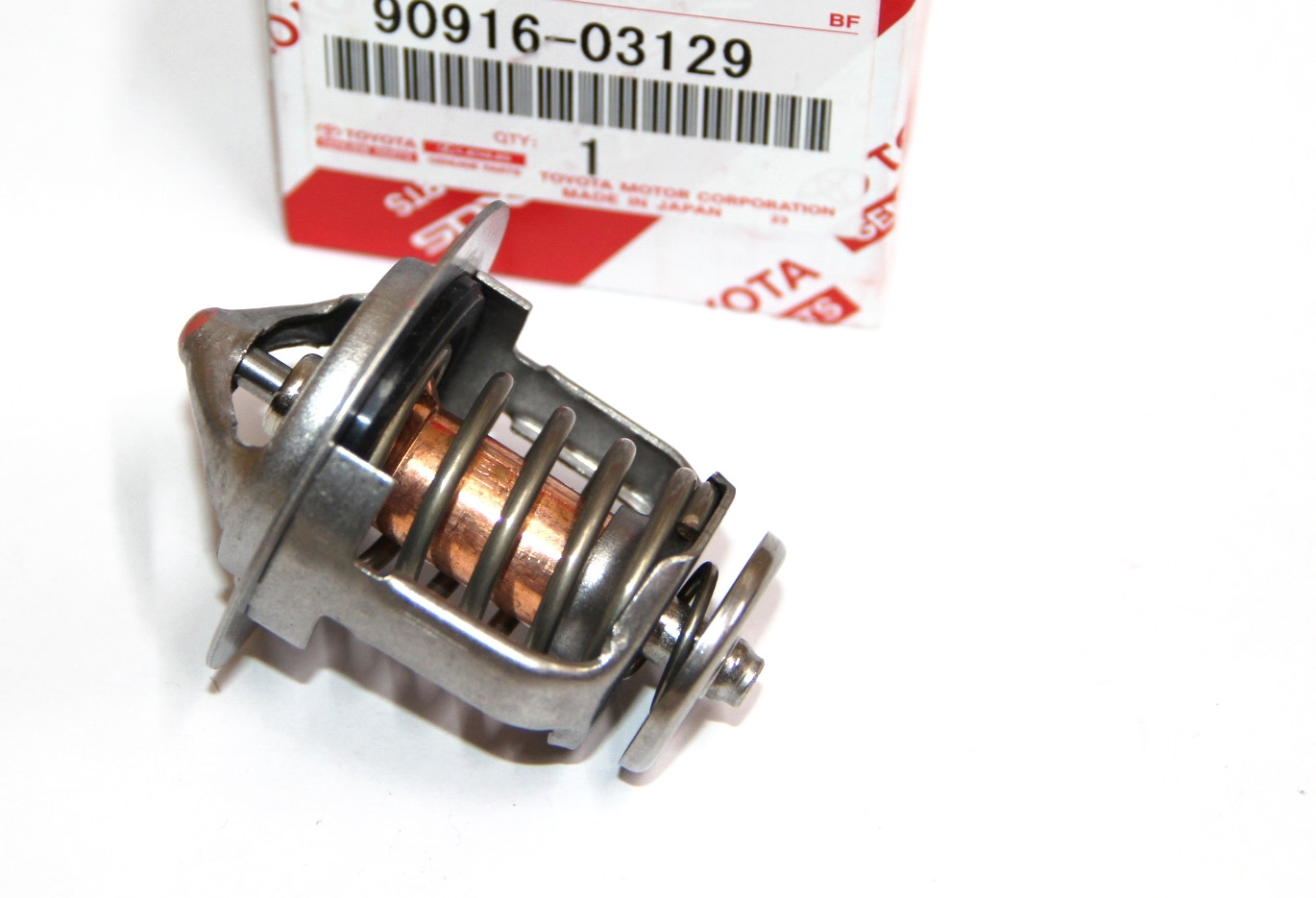

У меня этот термостат через год так стал не дооткрывать контур, 2-3 деления
Здесь форумчане часто ставят термостат от тойоты.
Термостат 90916-03129
прокладка к нему 16325-62010
Ходит гораздо дольше.
Я уже и забыл про него. А раньше менял термос чуть ли не с каждой заменой жижы 😂
Брал 100% оригинальный, за 1800 руб.
