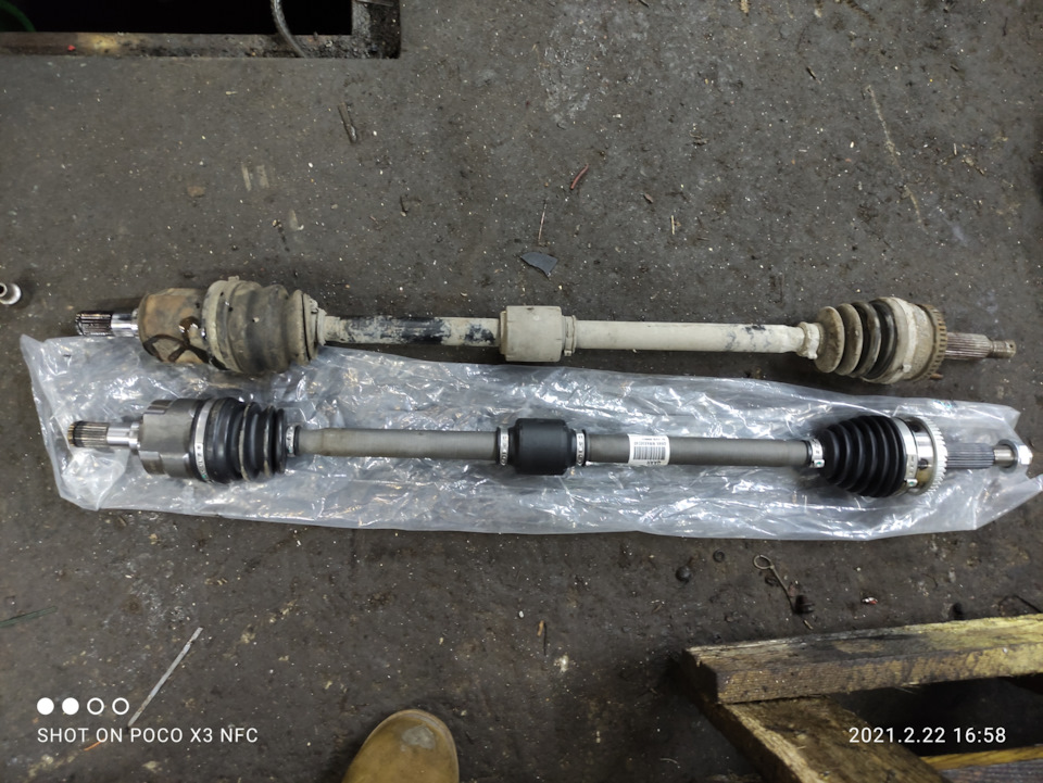

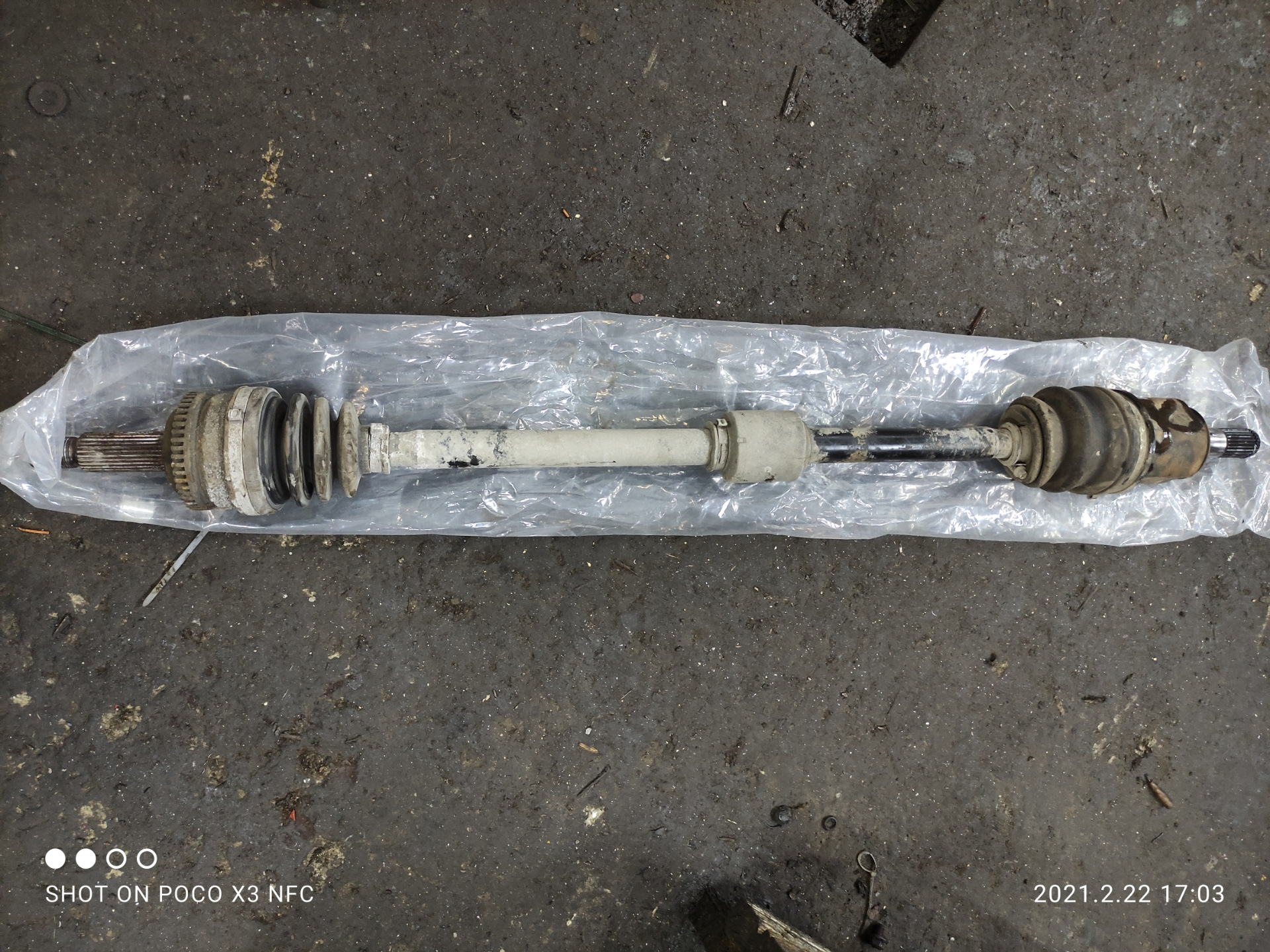

Осенью начались щелчки при трогании, слышны прям с правой стороны. После заезда на диагностику, был приговорен правый трипоид и под подозрением был шрус.
Начал изучать варианты замены и парралельно смотрел на оригинальный привод.

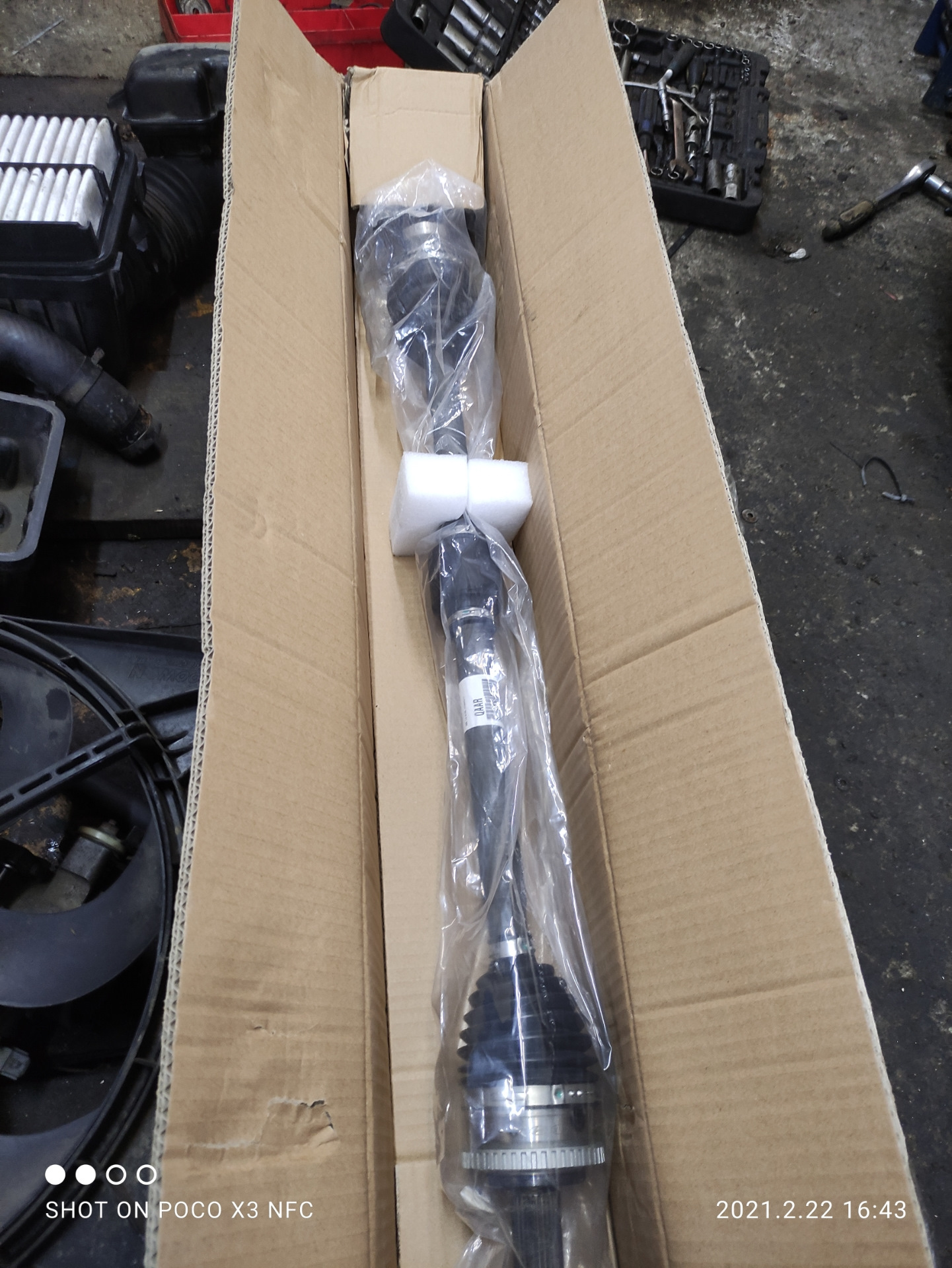

Оригинальный привод от Сида стоит около 40к. Но можно поставить привод от Элантры 495002H012 который один в один как сидовский, но стоит гораздо дешевле.
Прикинул по цене поменять трипоид и шрус более менее хорошего качества выходит примерно в 12-13к.

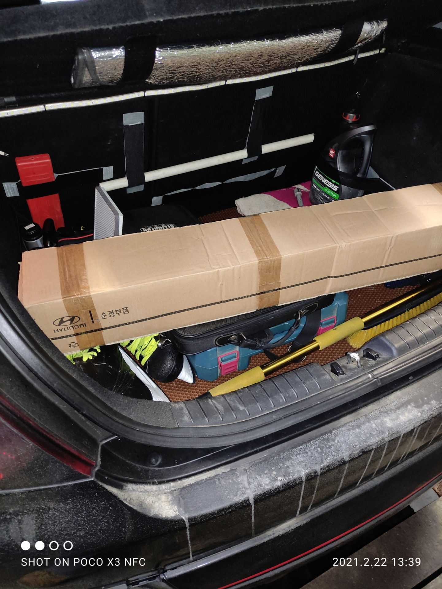

Но нашел вариант купить привод от Элантры примерно в эти же деньги. И как раз поехали с сыном на соревнования в Екатеринбург и между делом заехали за приводом.

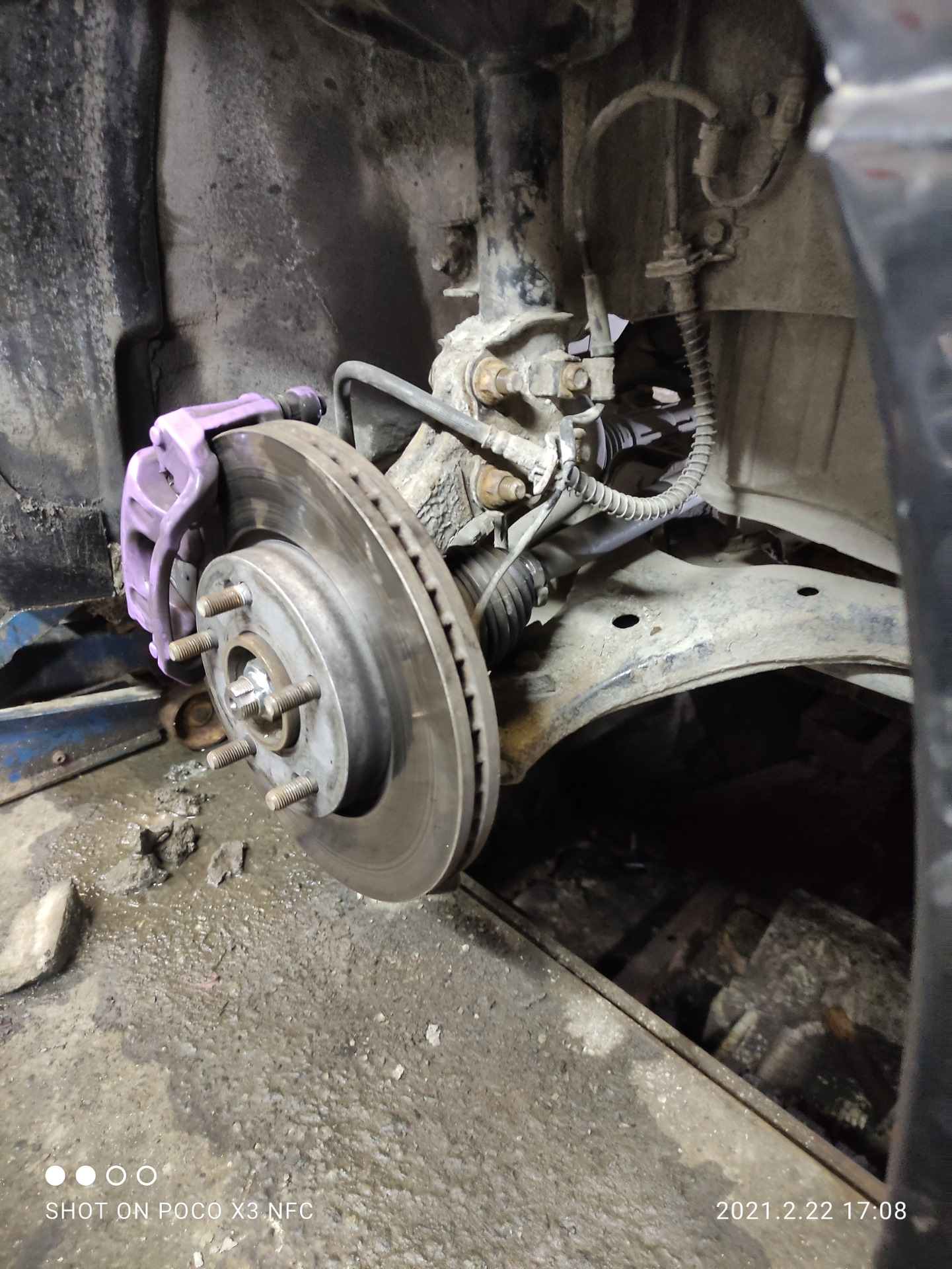

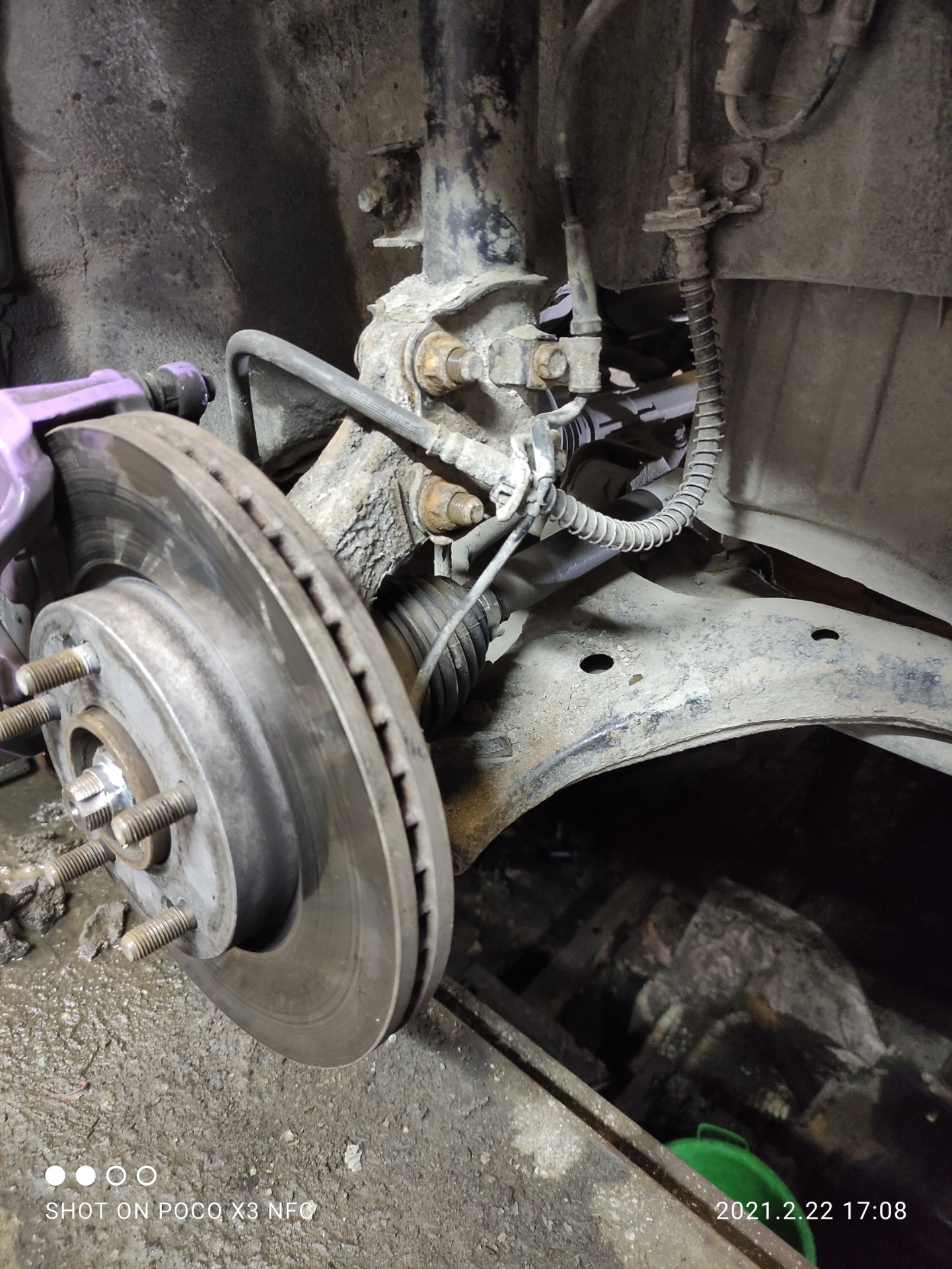

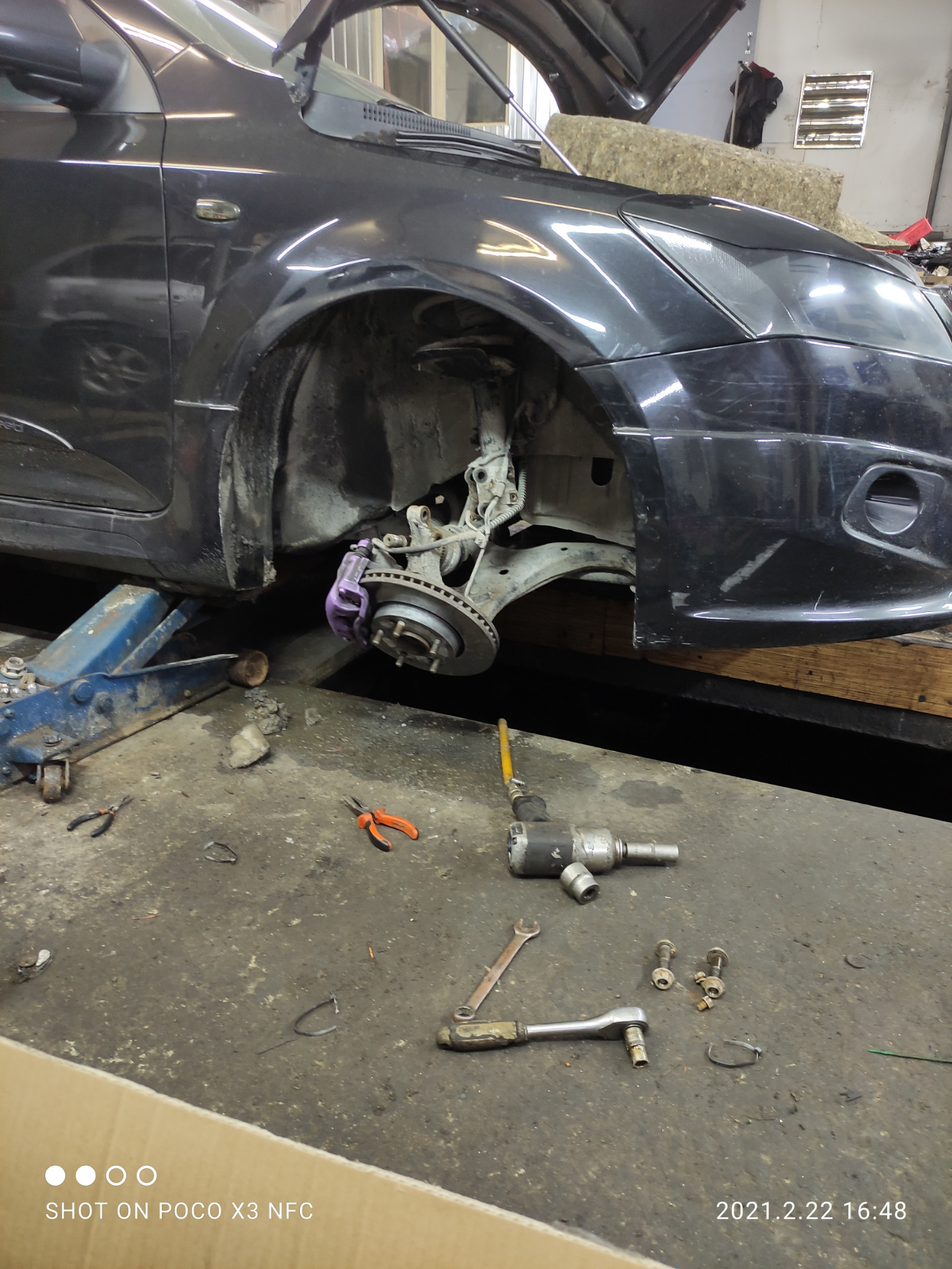

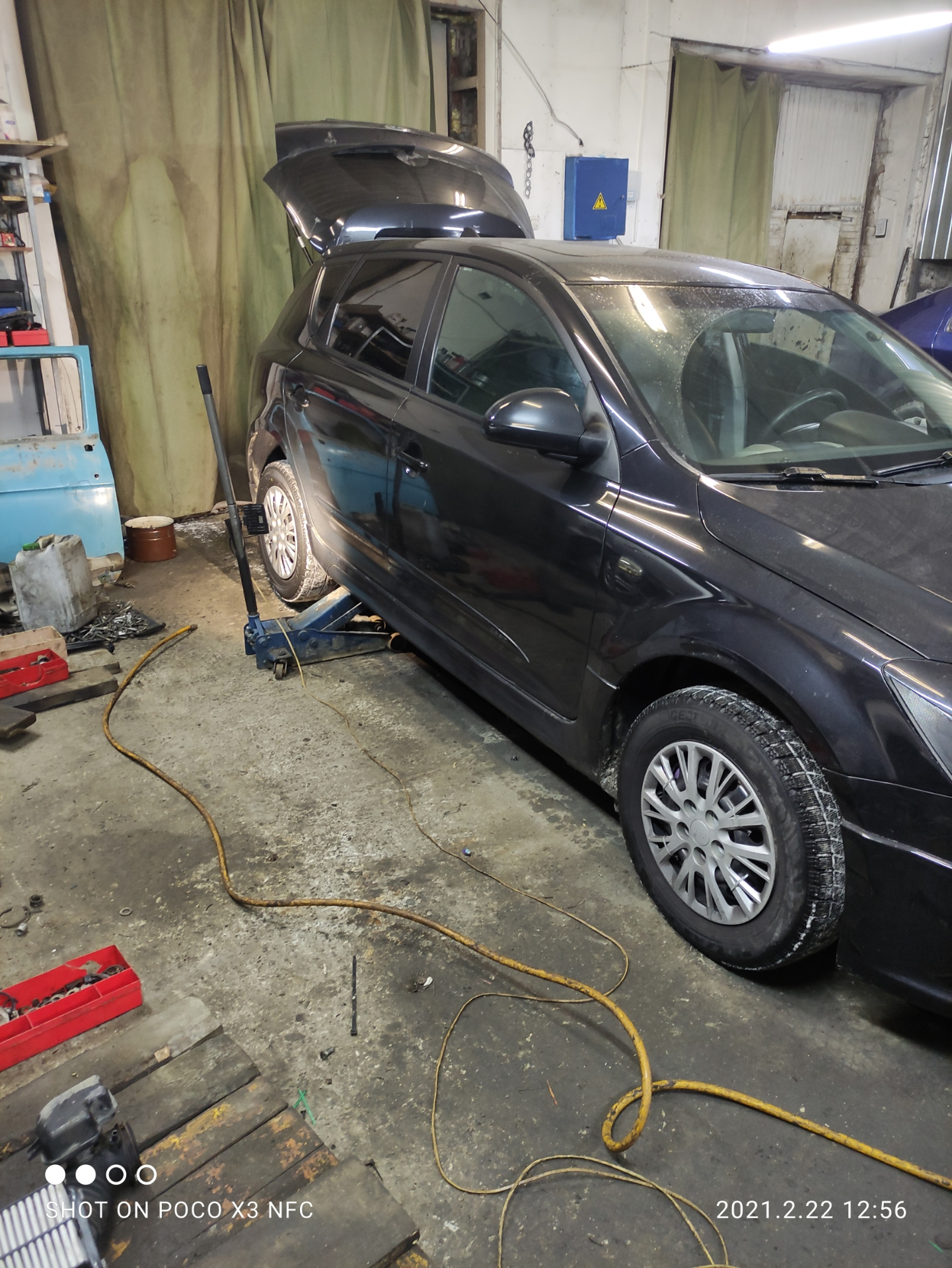

Поехал в сервис к пацанам на замену
Также со стороны шруса была установлена шайба 49536A5000FFF.
Заменой остался доволен, все посторонние звуки пропали.
Под замену как и говорили трипоид точно, а шрус возможно было еще поездить, но раз лезть в узел, то менять все сразу

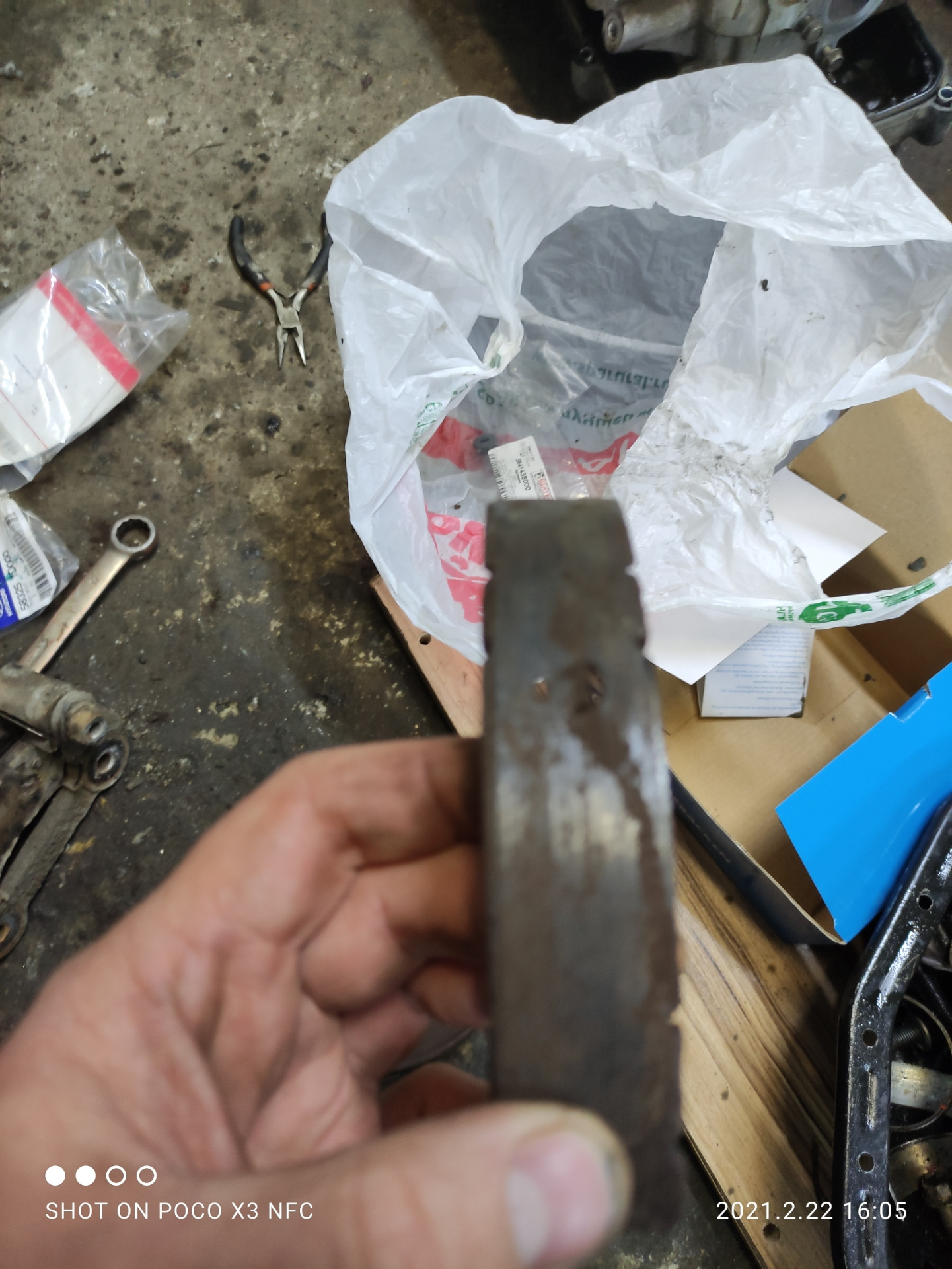

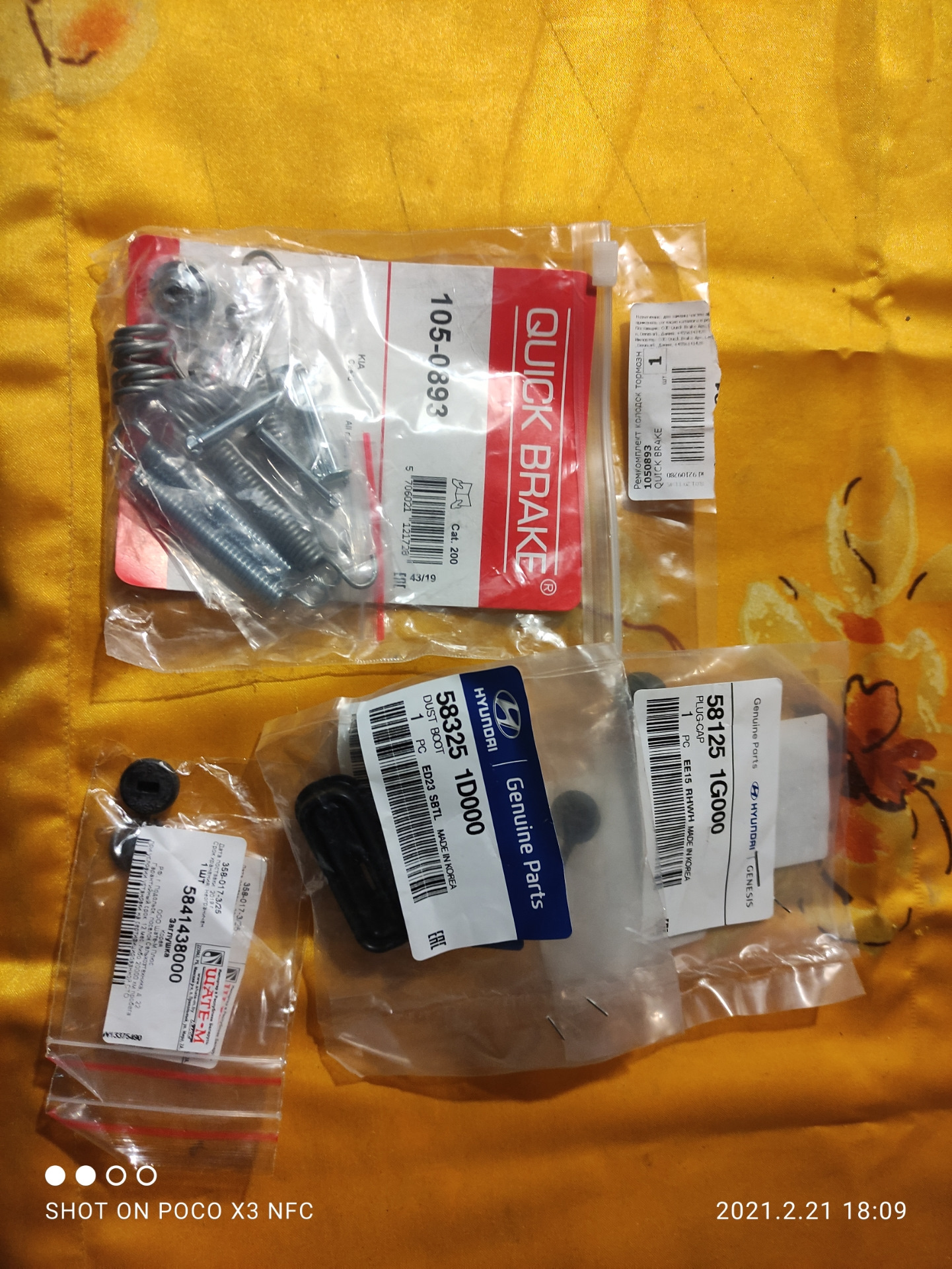

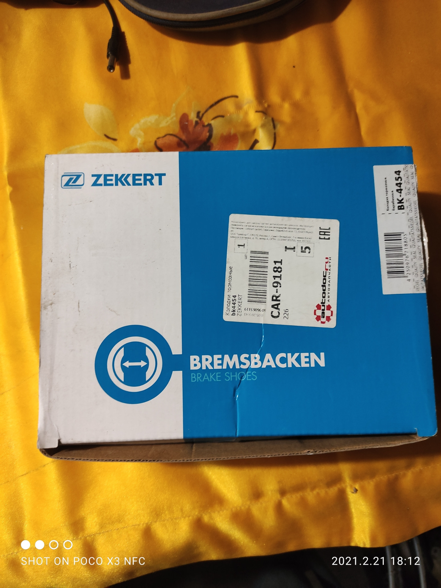

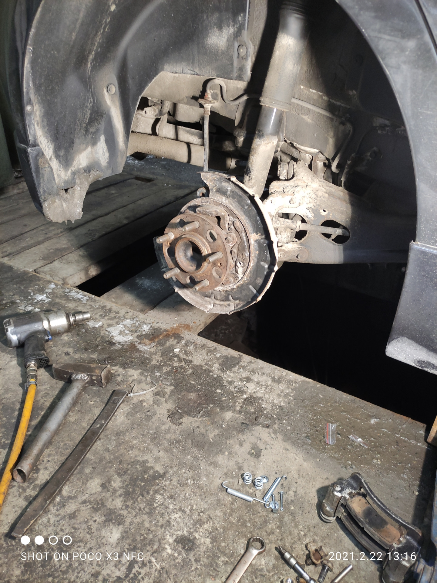

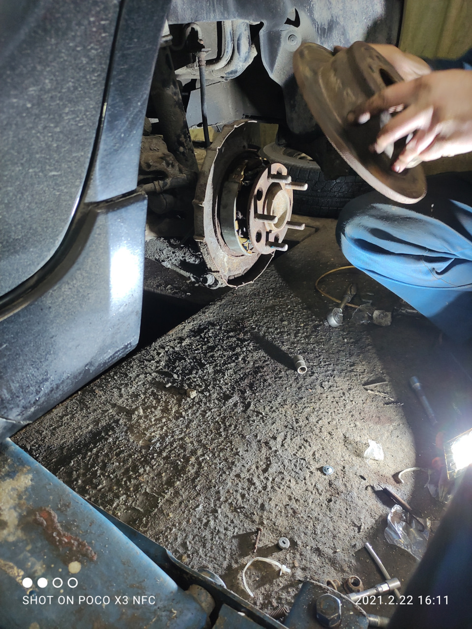

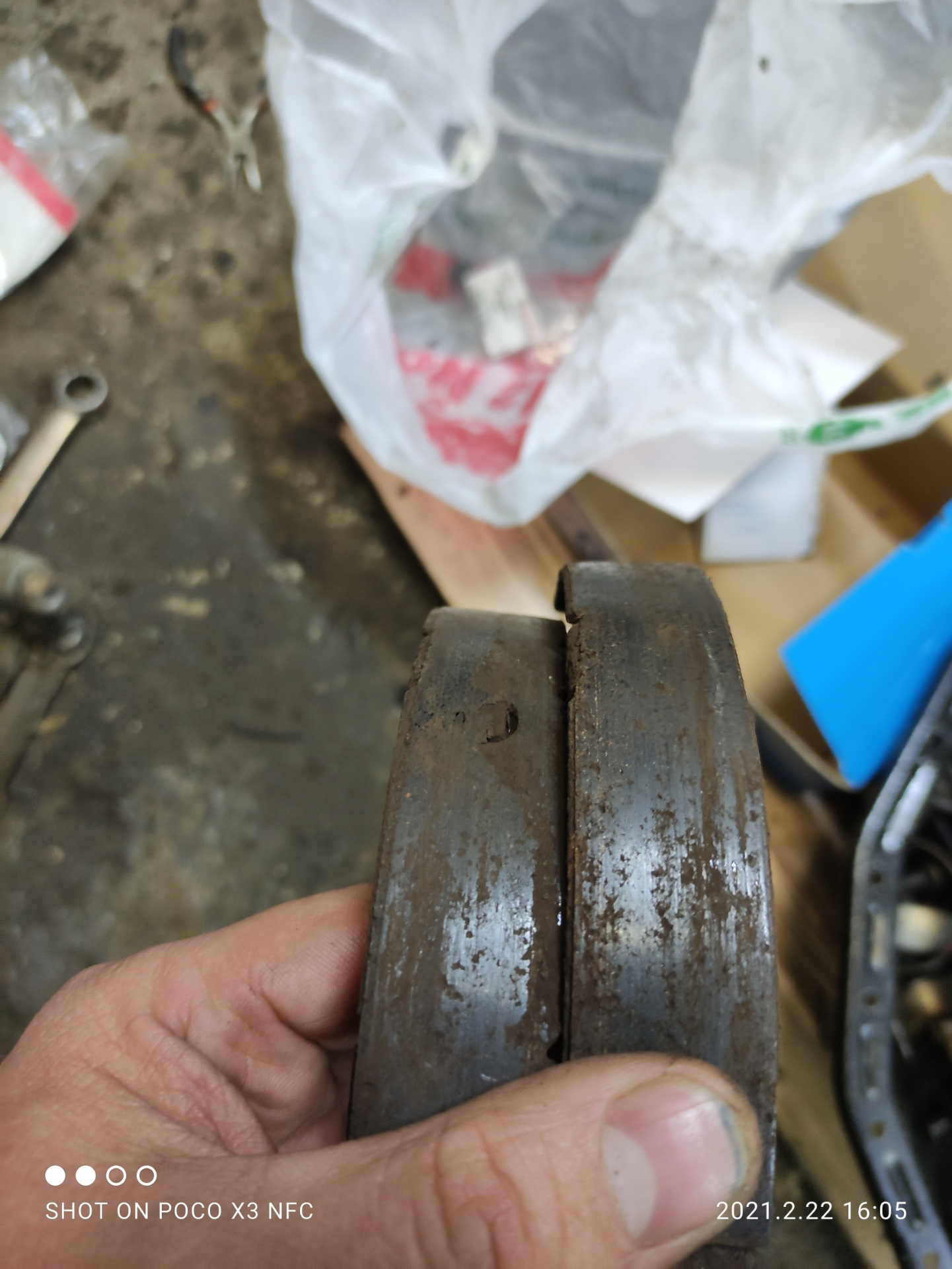

Также поменяли колодки ручника, т.к с правой стороны весь механизм заржавел и начинал подклинивать.
Были куплены запчасти для замены
Рычаг и регулятор новые покупать не стал, преобразователем ржавчины старые привел практически к состоянию новых, все смазал и установили их.
С левой стороны колодки были практически мертвые, с другой стороны не помню, т.к снимали их раньше
Тросы как оказалось в хорошем состоянии, у ручника теперь никакого люфта в опущенном состоянии нет, держит на 3-4 щелчка.

Написал про шайбу, я так понимаю установил между Шрусом и ступицы? Для чего?
Да, между шрусом и ступицей. Пишут что избавляет от щелчков при переключении передач, но большинство записей по этим щелчкам на коробке автомат, по механике не встречал. Но думаю лишним не будет;)
Я читал что шайбу ставят для избавления вибрации, из-за выработки в трипоиде. Но у тебя же всё новое, ?
Ну лишним не будет, если должна там стоять, то пусть стоит
На схемах к нашему авто эта шайба есть, а в жизни её нет, сам пока не понял до конца зачем она, но при её цене, можно и доукомплектовать сида.
