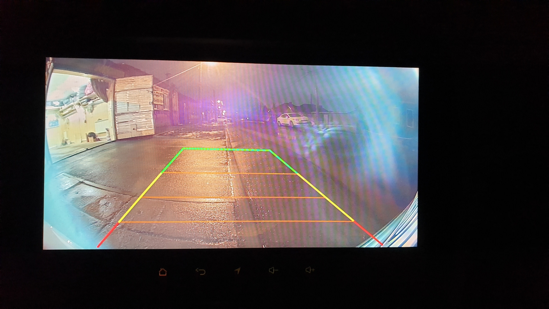

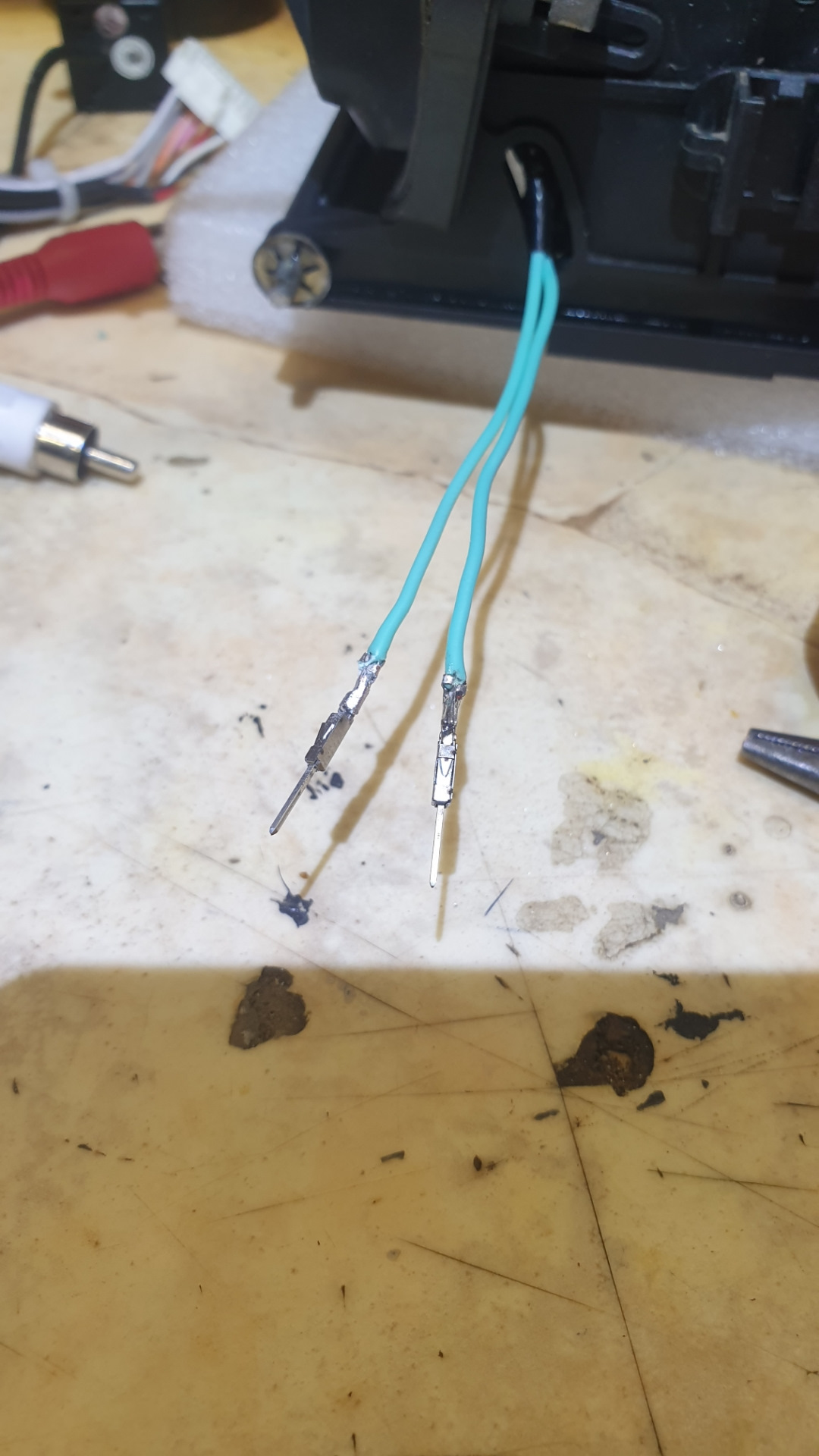

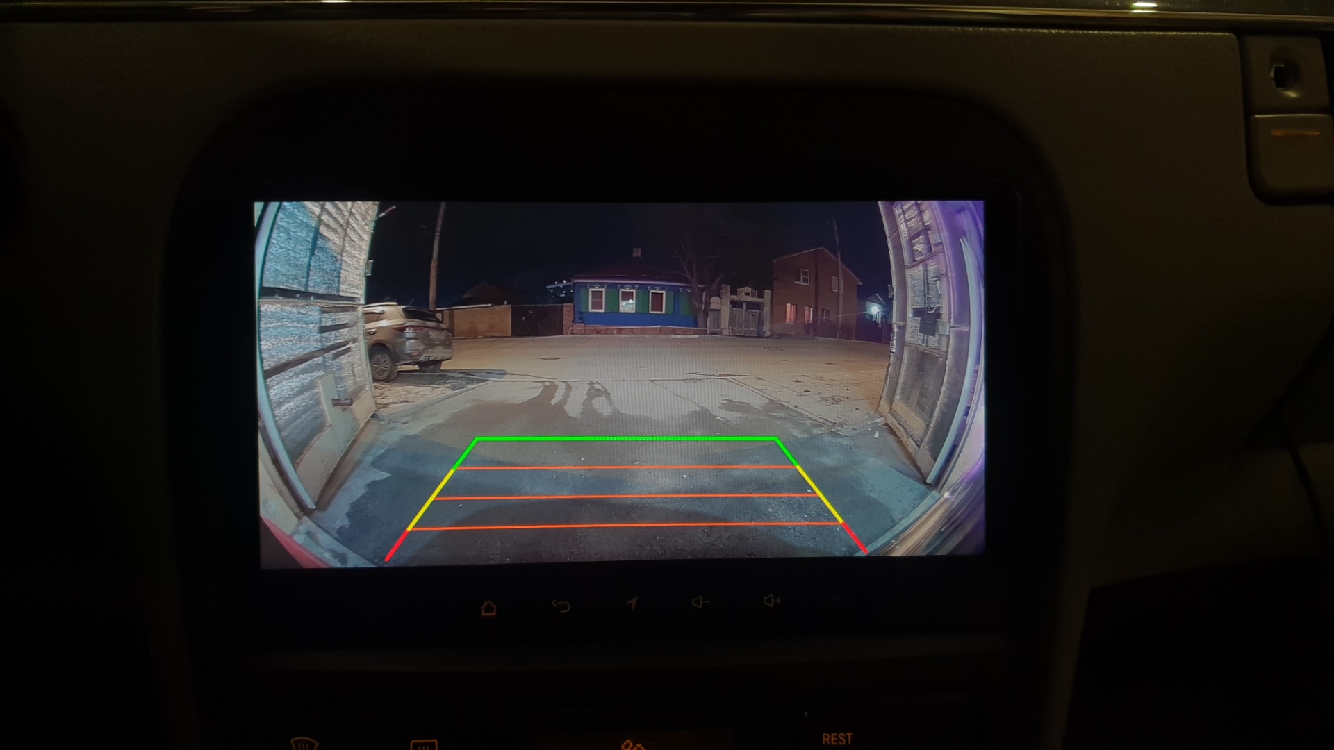

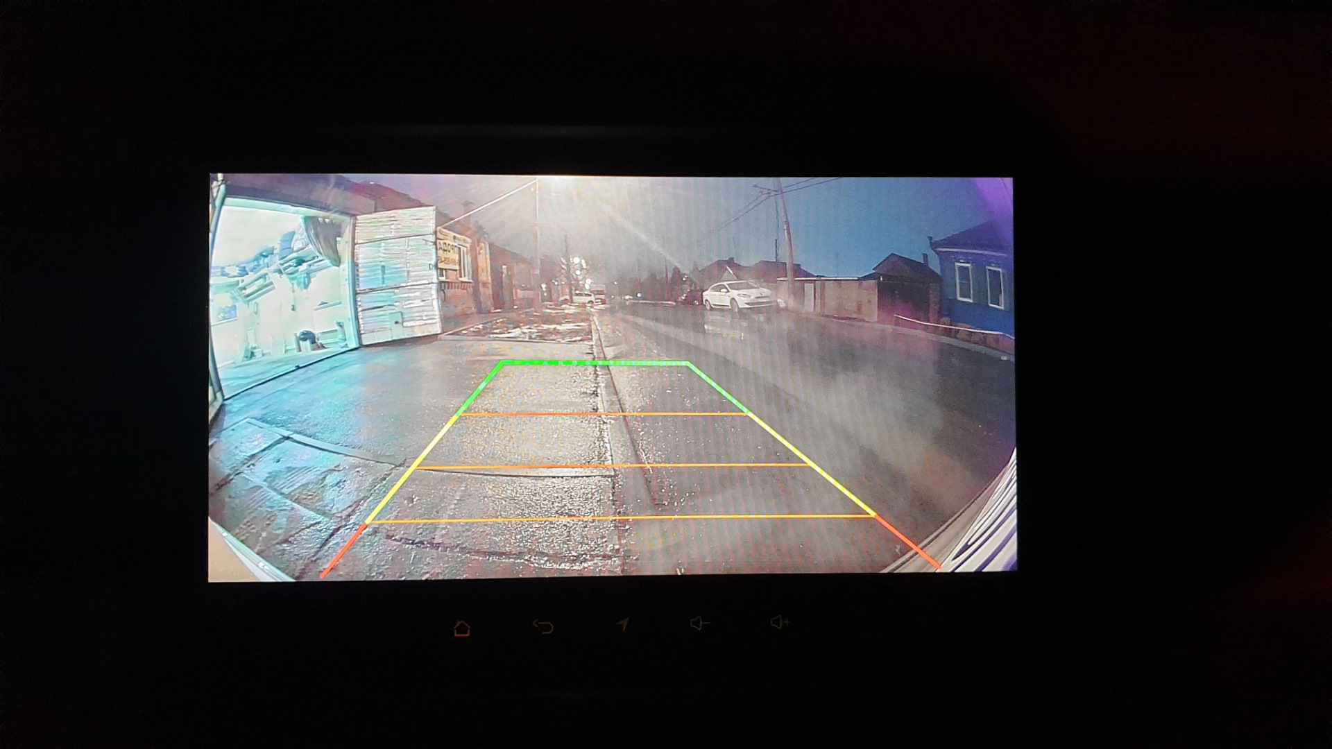

Поменял я камеру 720p на 1080р с эффектом фишай.
Фишай мне понравился больше, более уверенно по ней могу ехать задом.
Конечно картинка просто супер, но как всегда в бочке меда есть ложка дегтя.
Линза камеры ловит нехилые блики от подсветки номера, можно выключить свет конечно и блики пропадают.

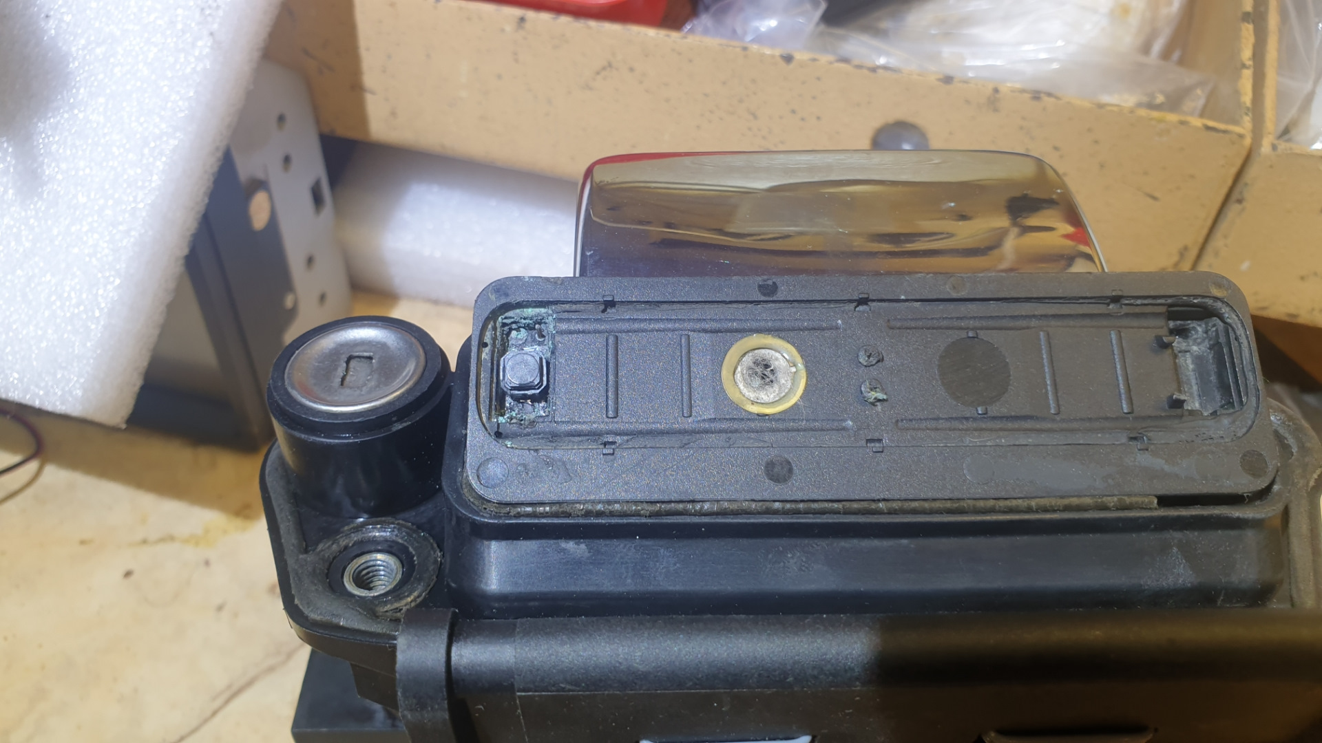

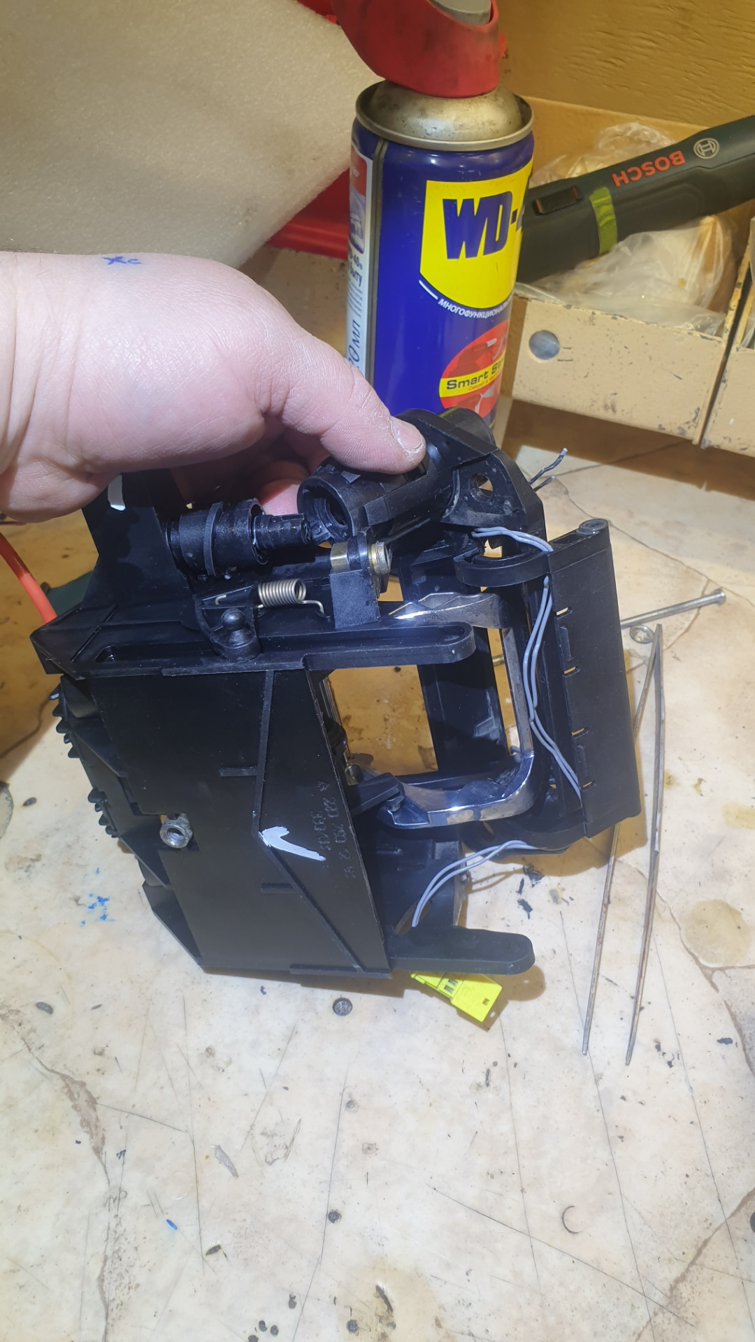

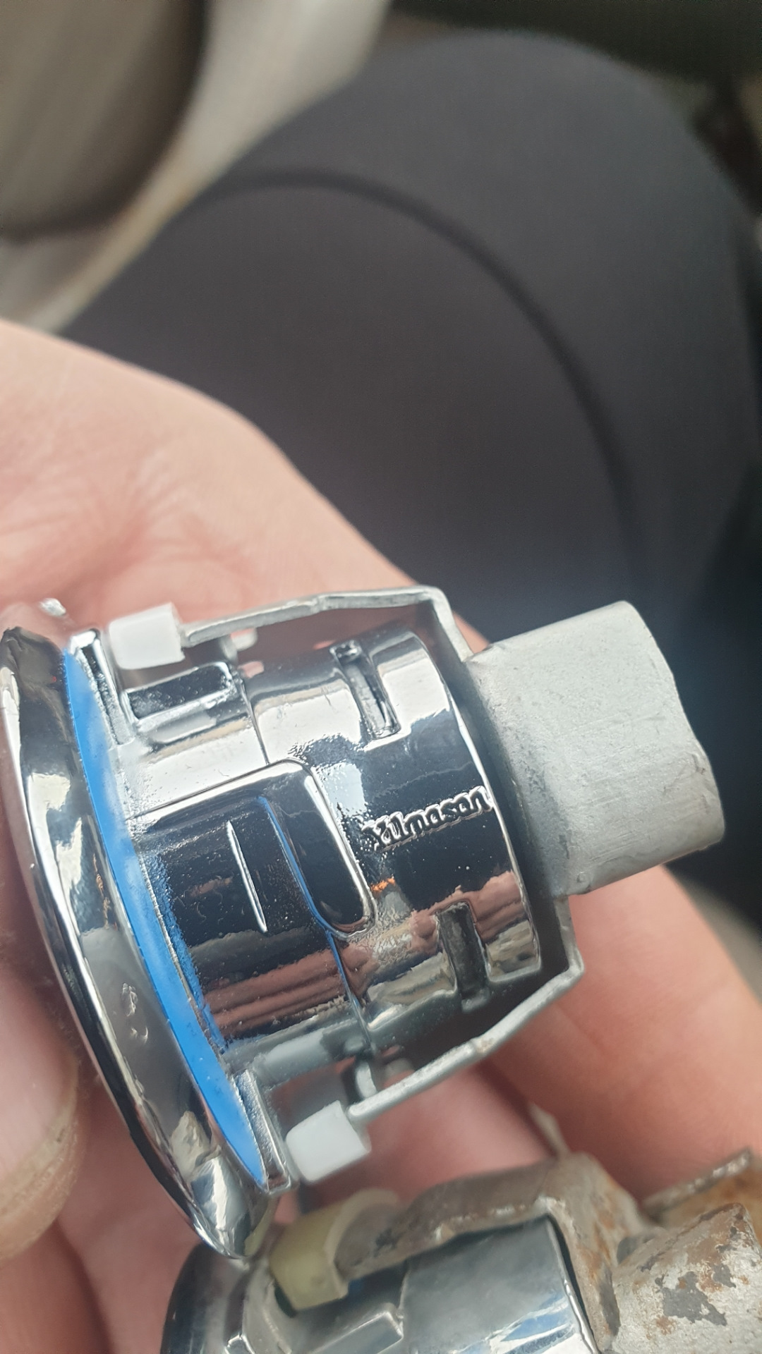

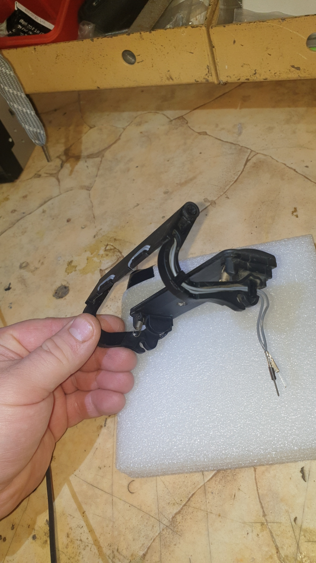

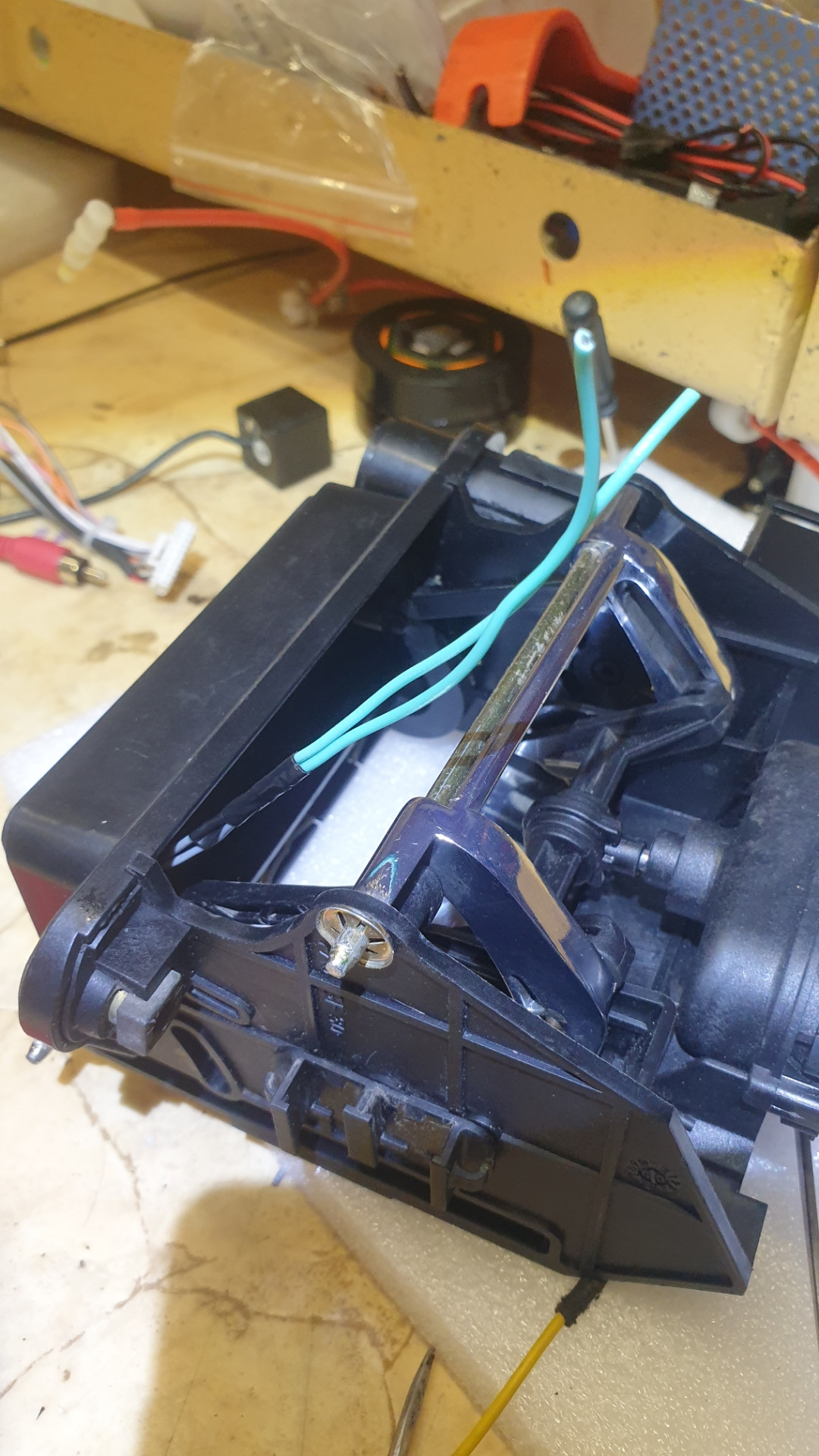

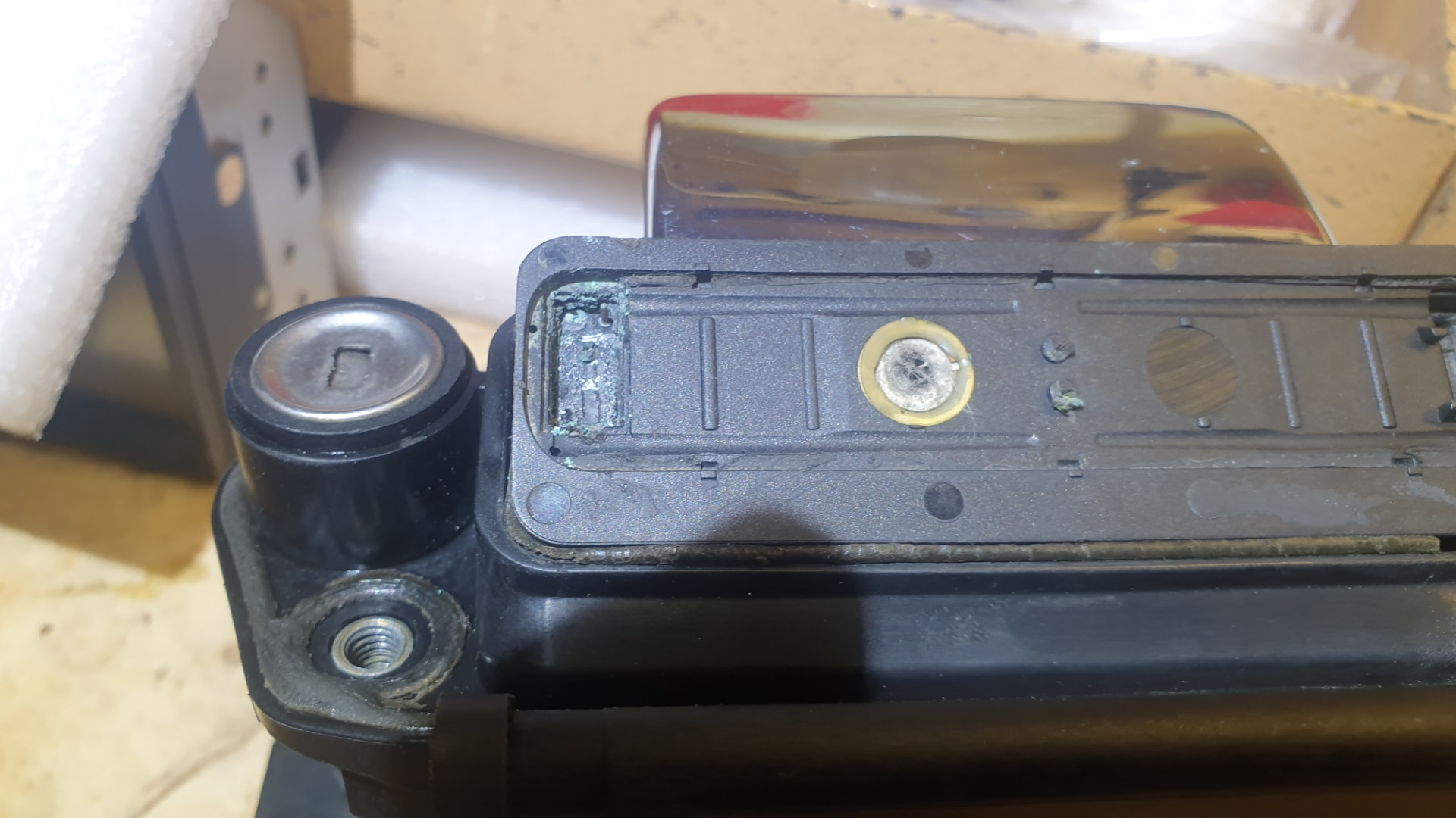

Т.к. залез в крышку багажника, решил отремонтировать кнопку открывания багажника, посмотреть как поживает язычок (давно его не видел) ну и помыл, смазал заодно механизм, и решил помыть подсветку номера, каждый раз быстро грязниться…

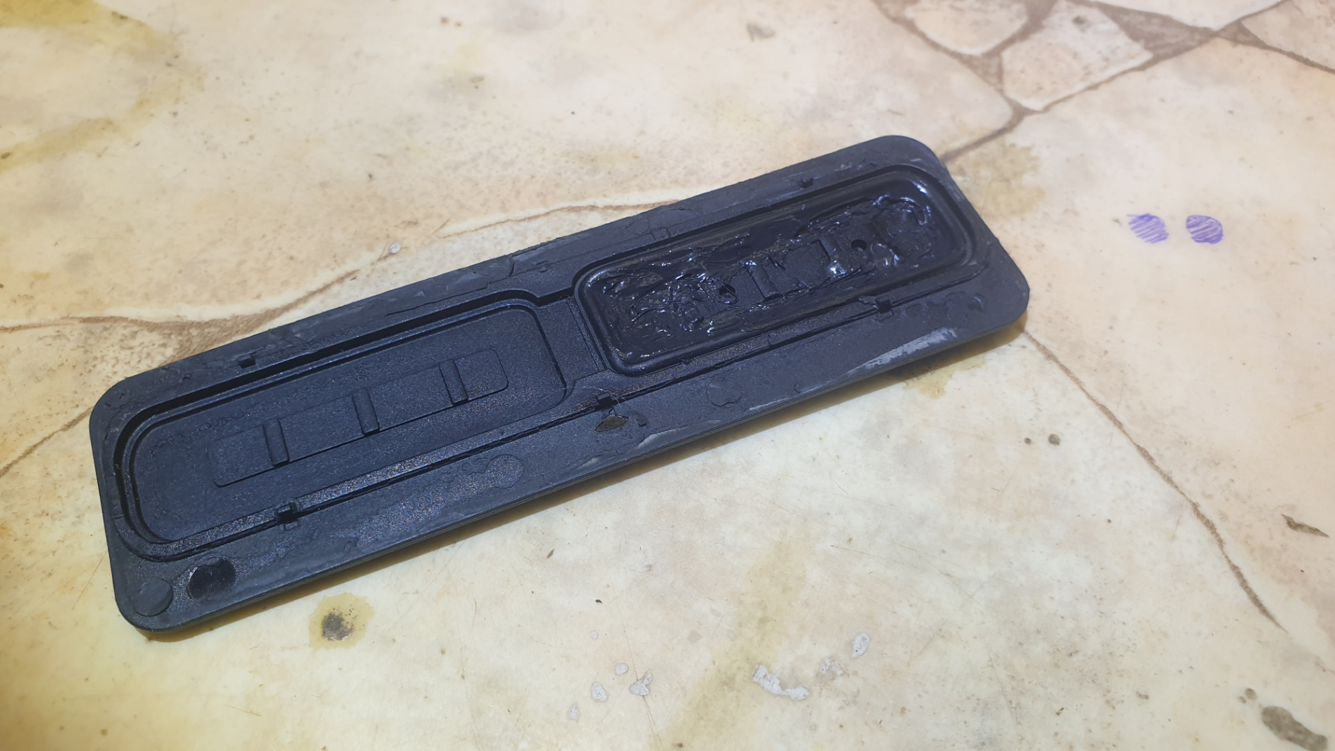

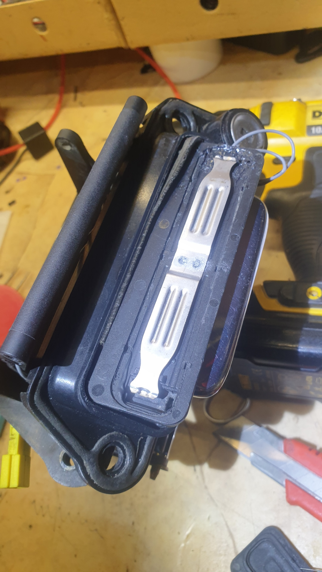

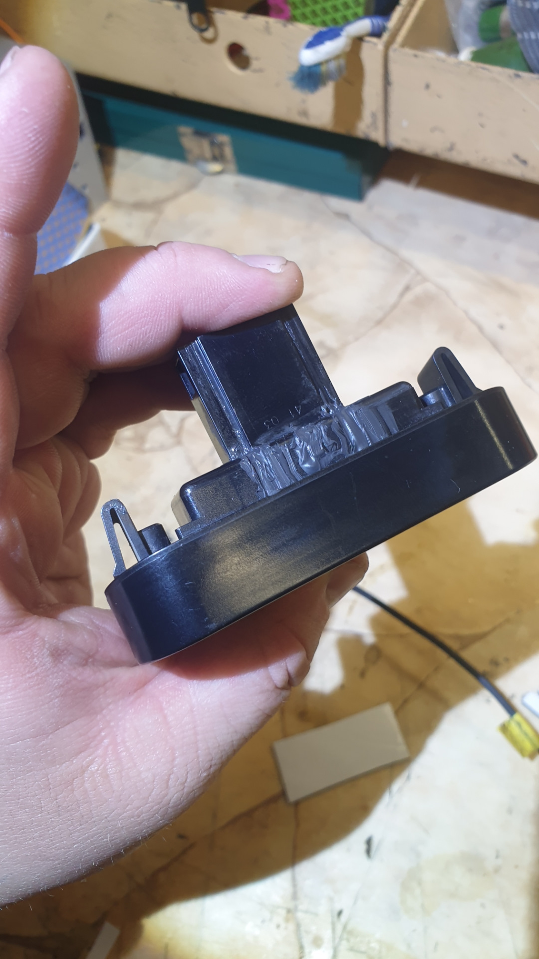

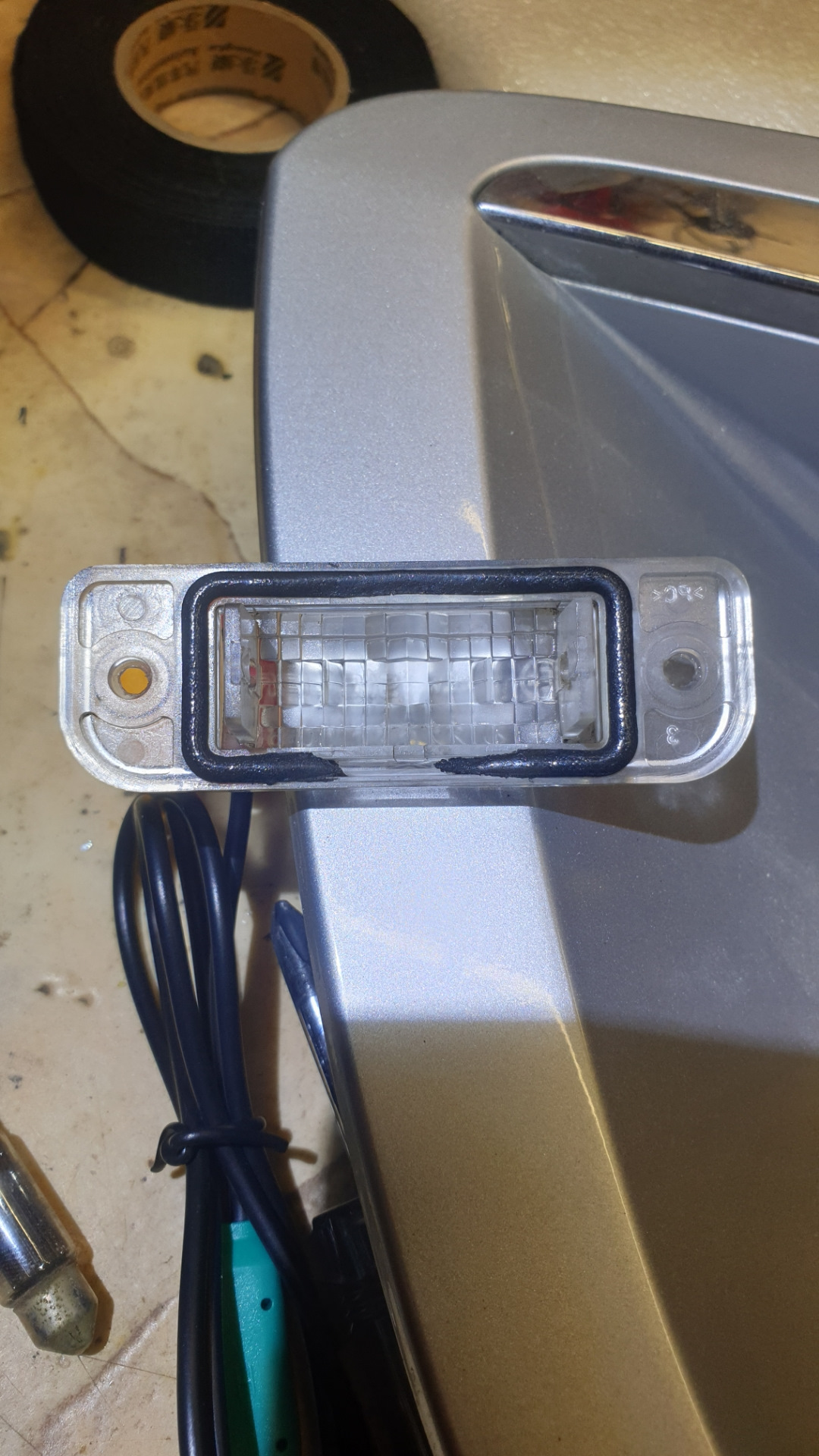

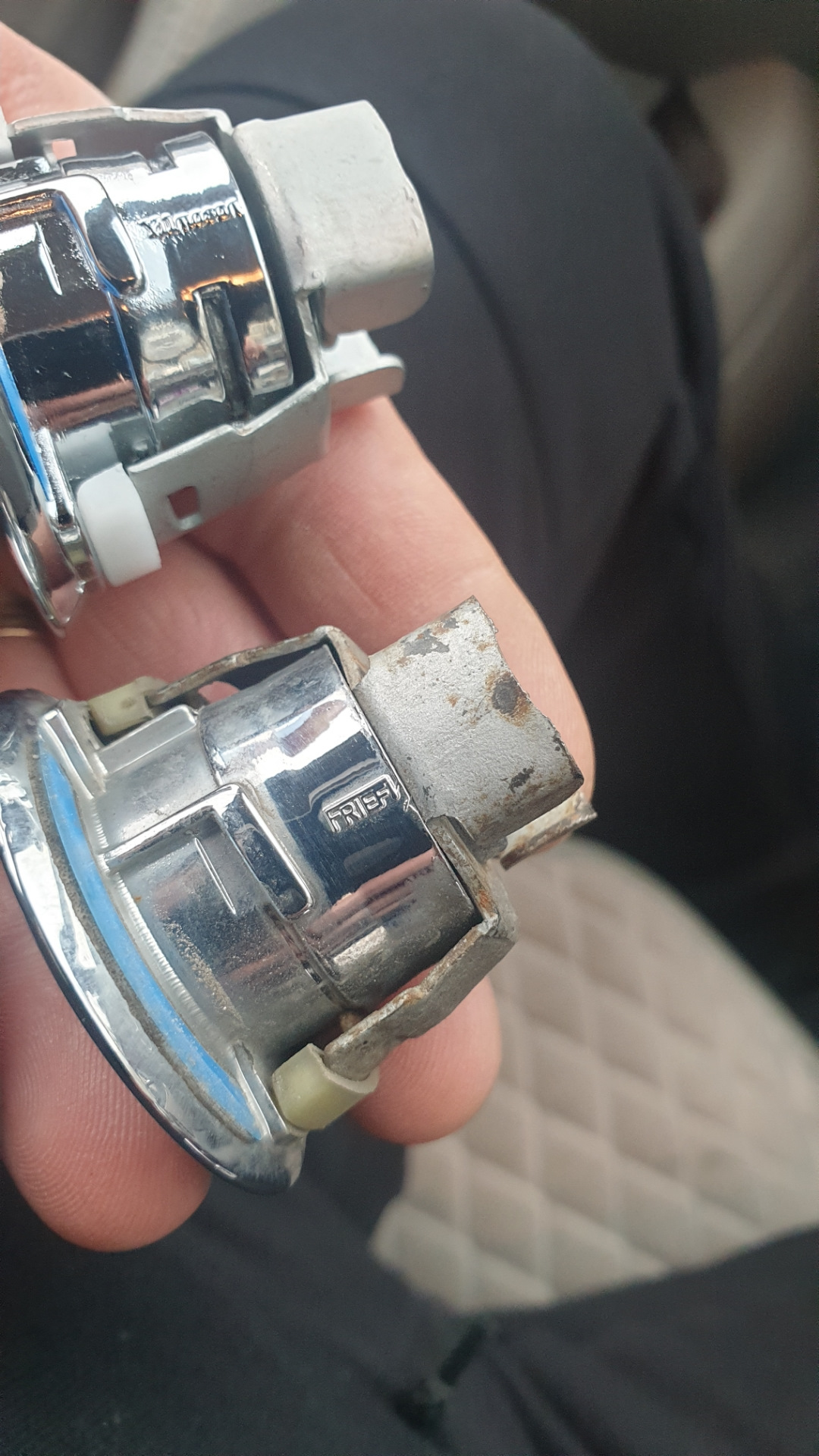

Подсветка грязниться потому что, лампы накаливания прожигают, прокладку на прозрачной части фонаря, почему прожигают не понятно, вроде лампы стандарт c5w 5 ватт. Может уплотнитель старый и уже.

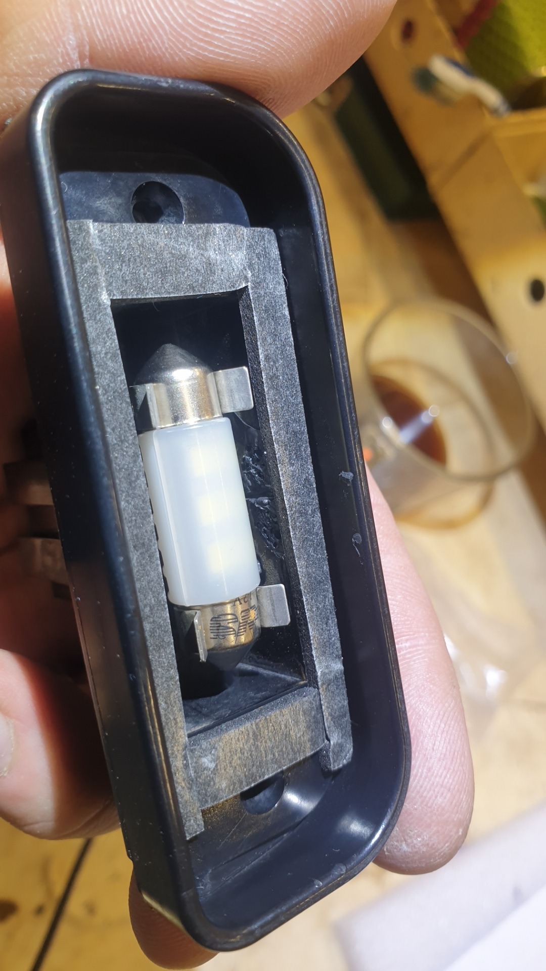

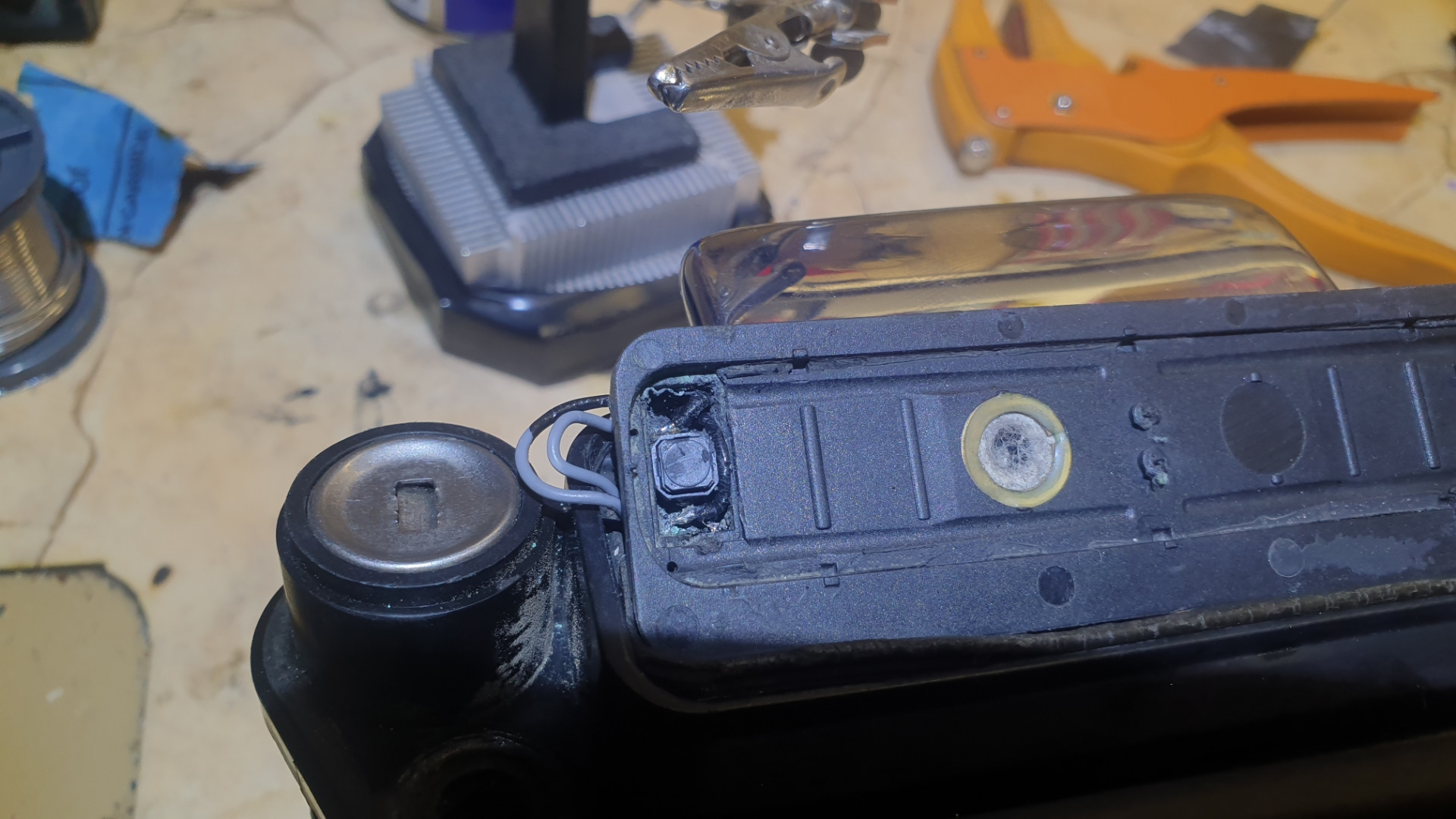

Решил ставить диоды, они не греется… Ага только те что с обманками так называемые canbus, греться все равно будут и насколько сильно не известно, у них резистор рядом с диодами стоит.
А нам естественно с обманками нужны.

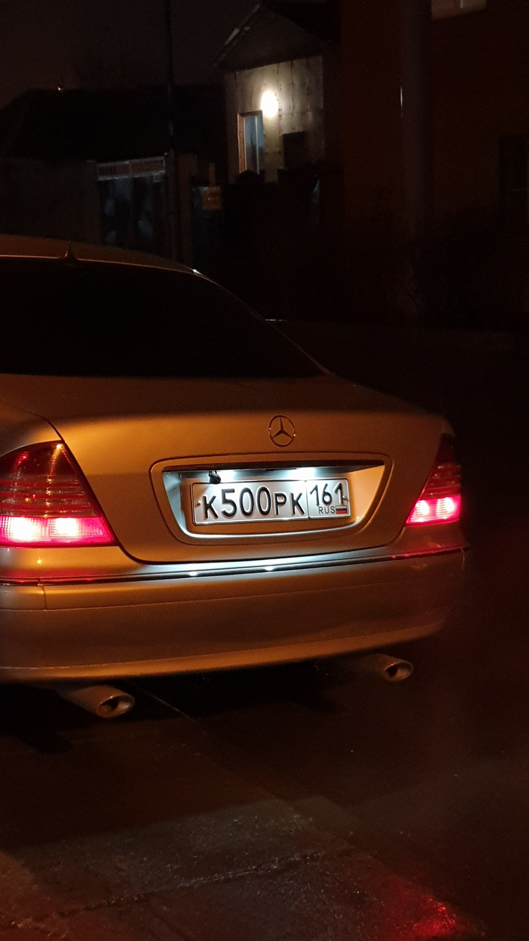

Я взял цементный резистор, расположил его на металличечкой поверхности крышки багажника для лучшего теплоотвода, 150 Ом, получается где то 1.5 вт +1.2вт сами диоды (диоды в формате с5w без canbus) почти на 50% экономнее, но у меня акум новый, я не сильно парюсь по этому поводу, и не гонюсь за диодами, смысл только уйти от нагрева и грязи в плафоне.
Ошибок нет, лампы брал специально самые простые, не люблю когда номер подсвечивается как ксенон))
В корпусе фонаря даже не тепло, вообще 0 нагрева.

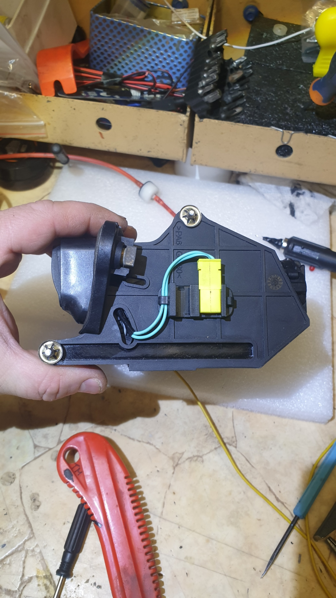

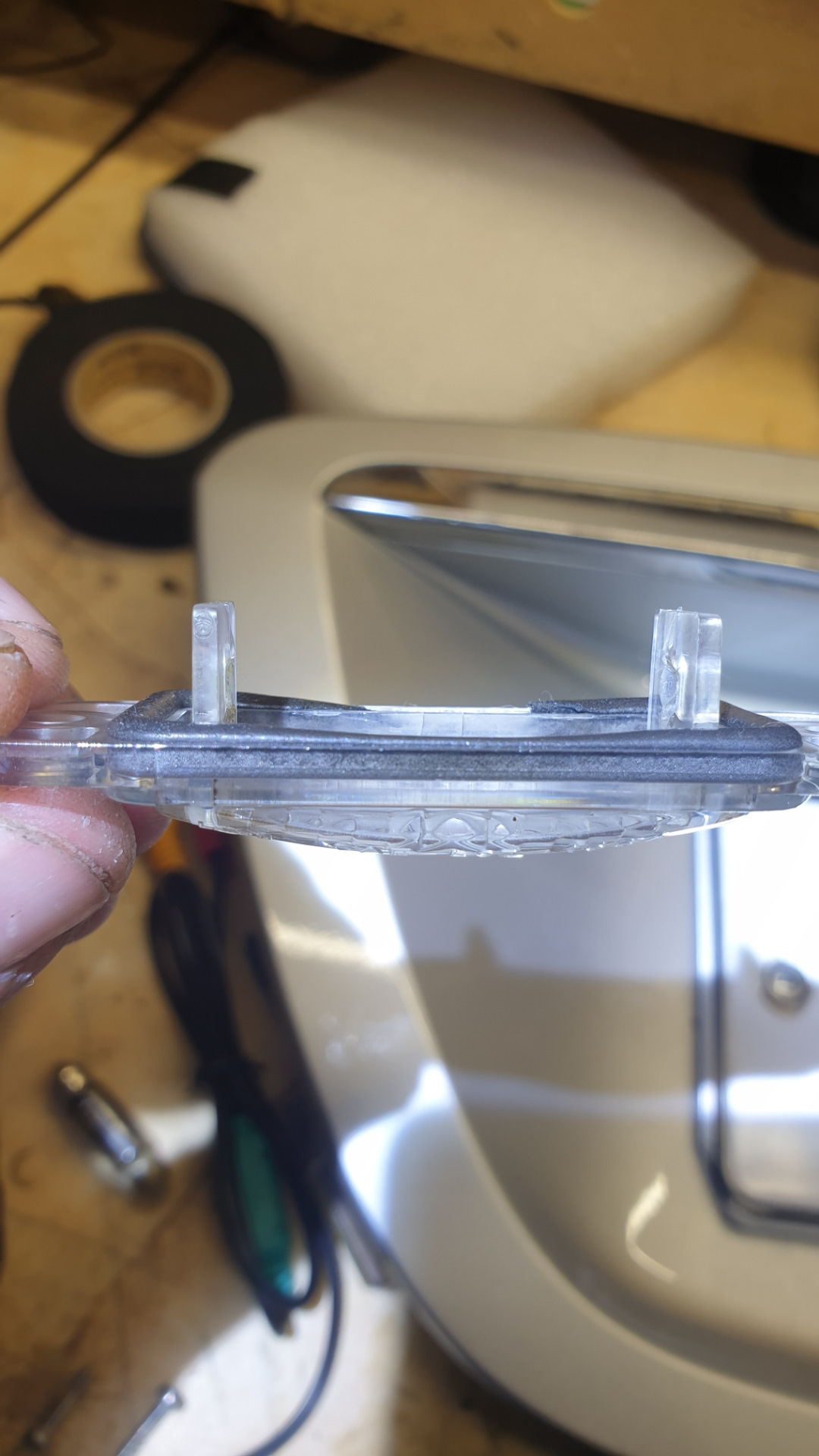

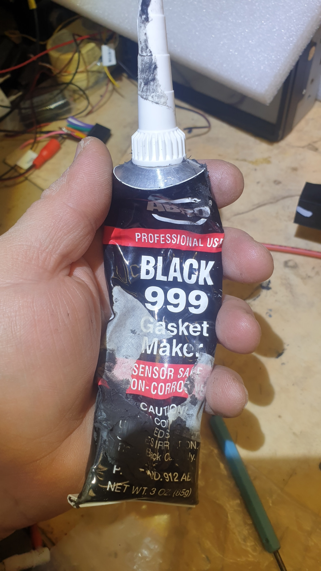

Т.к. теперь не нужно, чтоб тепло с плафона куда то уходило, залил силиконом все отверстия, теперь он герметичен, со стороны прозрачной крышки удалил старый герметик вспененный, и нарезал 2 сторонний уплотнитель, откуда то оставался.
Надеюсь, что данное решение будет работать, посмотрим.

Кнопка на крышке багажника благополучно работает, покупать новую кнопку за 5р вообще не было желания, да и в разборе их куча, а как у меня, довольно редко встречаются.
И ещё подтянул крышку багажника, теперь идеальный зазор с крылом, бесили торчащие уголки около заднего стекла, но 2 года не доходили руки, и вот оно счастье)
Вообщем все что задумал — решил! Кроме язычка, он вылазиет когда я закрываю крышку багажника, и через пару секунд заходит обратно, да то что я там в идеал помыл и смазал дало свой эффект, видно что ходит легко и непринужденно, но в таком стиле толку от язычка 0, кто знает как решается ПОДСКАЖИТЕ плизз.

Там такие пиксели, что их вручную пересчитать можно)) Дрест что то типа HWGA (480Х360) и рест с SWGA или скорее qHD (960Х540), HD камера там точно ни к чему, только из за угла обзора разве что, но у меньшего разрешения с тем же углом должна быть большая светосила, не если это не какая то допотопная шляпа.
Хороший угол обзора! А какое разрешение экрана у команда, может кто знает?
На команд, и не команд, такая камера не встанет, нужно чтоб гу работало с камерами ahd 1080 25(30) fps
