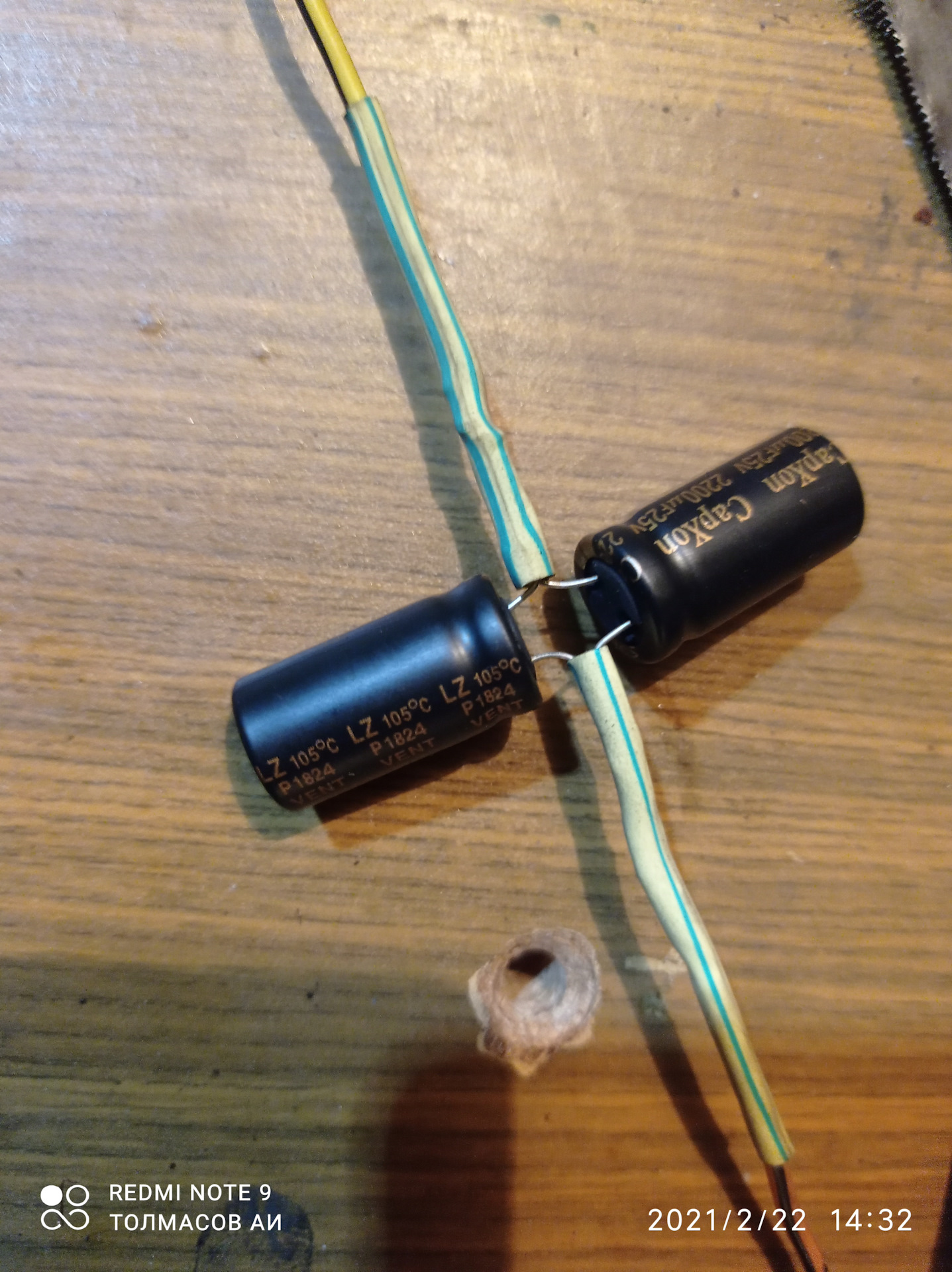

Едем в магазин и покупает 2 конденсатора 2200 µF 25V

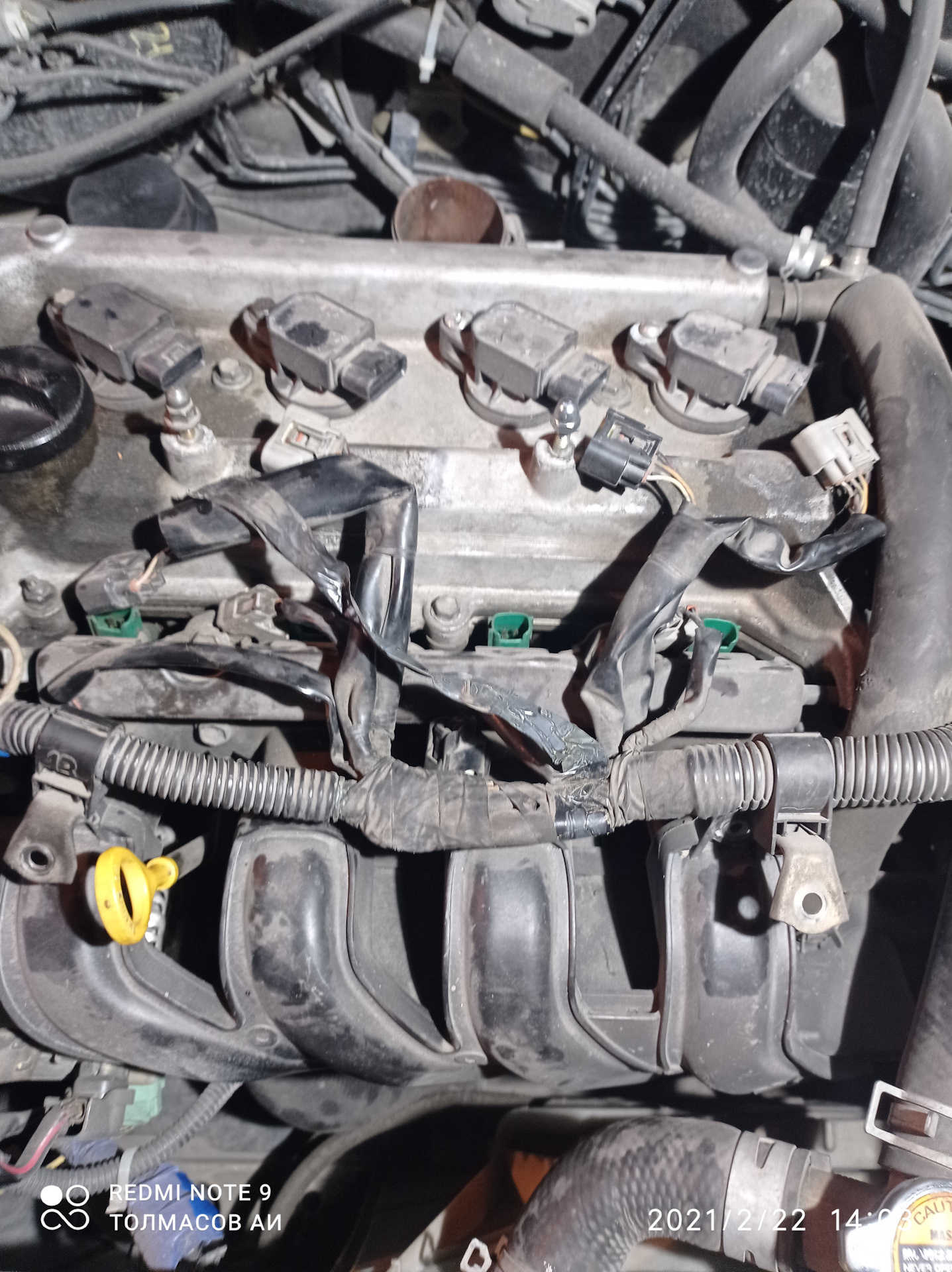

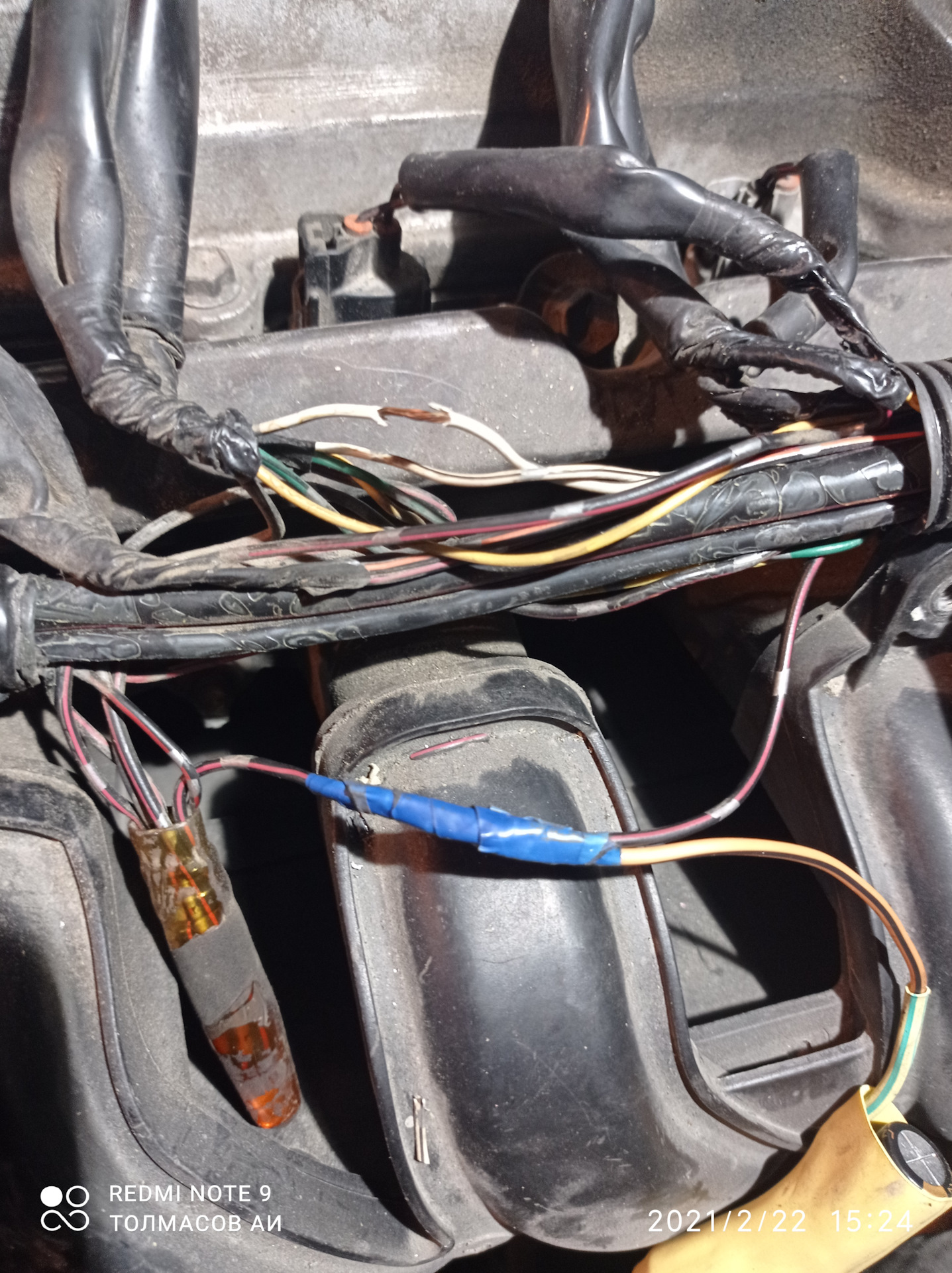

Распутываем косу по середине и находим скрутку проводов в капсуле времени))) 6 проводов собраны в одном месте. Это 1 питание плюс. 4 провода на катушки и 1 на конденсатор.
Кстати можно наверно было доп. конденсаторы установить вместо штатного. Который кстати не опознан. То есть его параметры я так в интернете и не нашел. Да бог с ним. Но. Там эти конденсаторы будут подвержены влаге, жаре и грязи. Под крышкой в изо ленте как то приятнее.
Припаиваем плюс к проводу плюса в косе. А минус к белому проводу минуса катушек. Конденсаторы я упаковал в трубку усадочную. Чтобы не было вибрации и шатания в контактах.

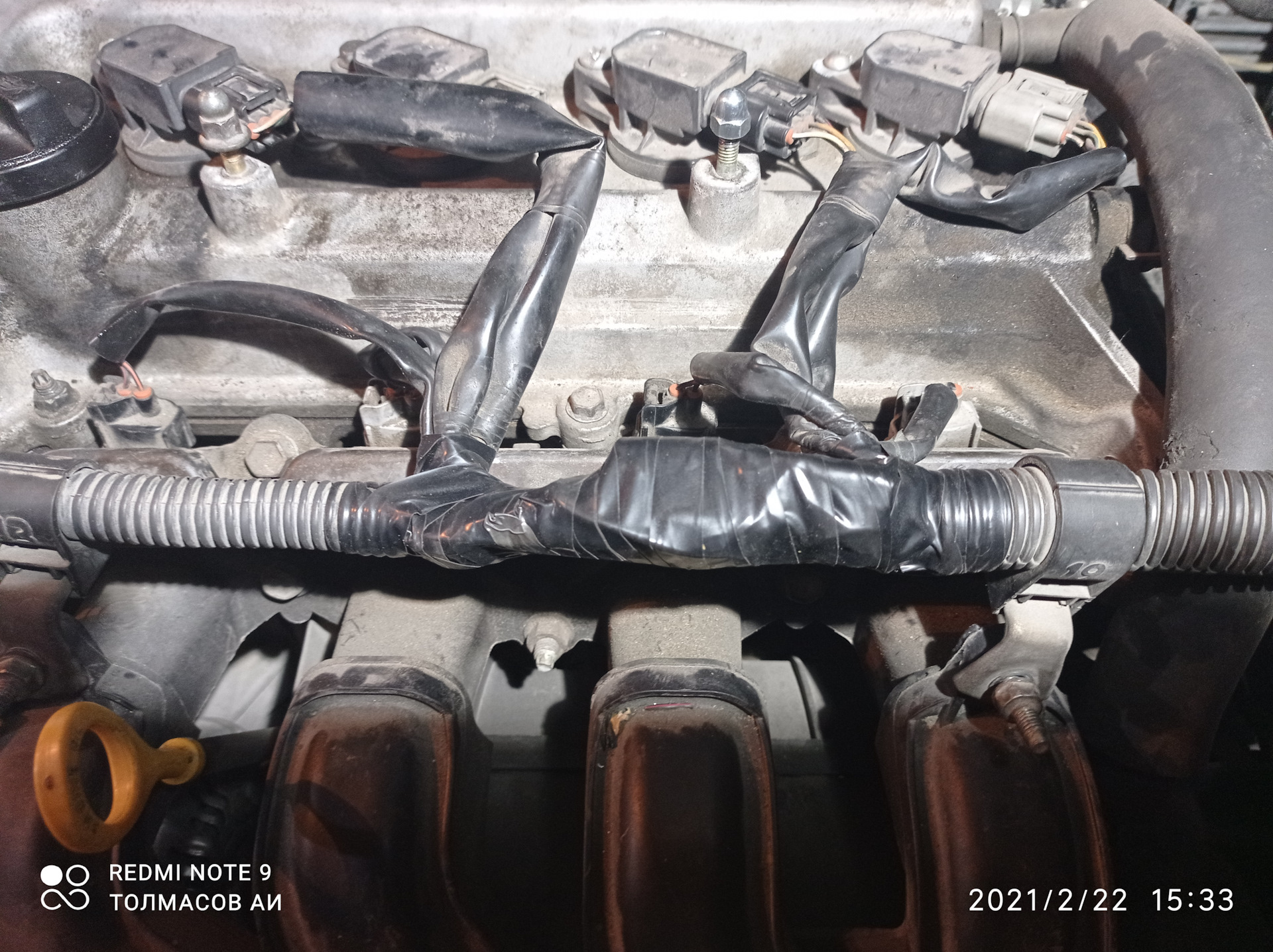

Ну и как положено без фанатизма но с любовью укатываем черной изо лентой весь пучок косы в единое целое. Закон синей изо ленты тут не работает.))) Будет троить.

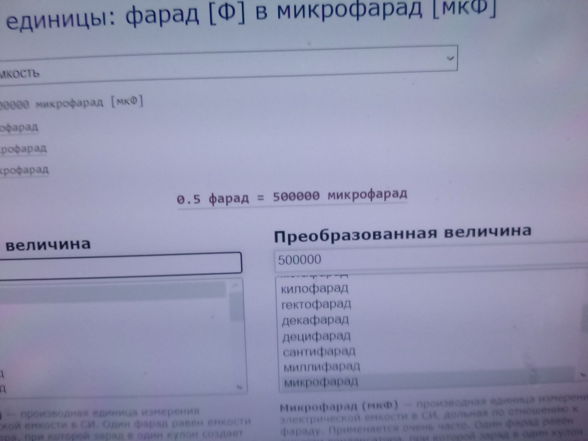

У тебя 4400мф я подключил 500000мф!ну выглядит как будто калильное зажигание!)

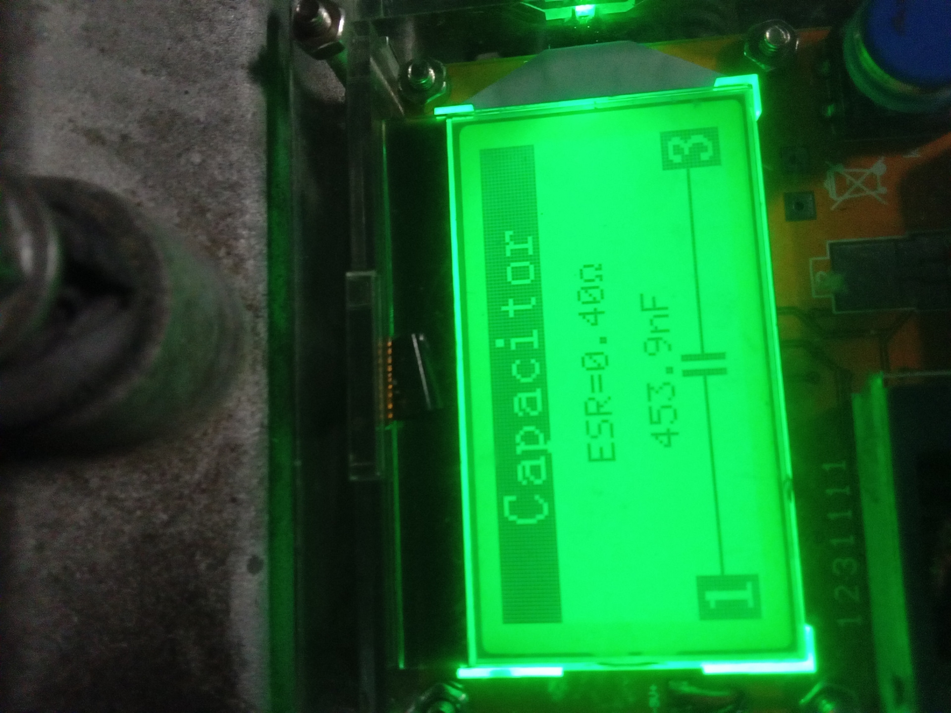

Вот параметры родного
Сегодня тоже опыт провел подключил туда вместо штатного кондер на 0.5F и двигатель продолжает работать ещё 5 сек. после выключения зажигания питаясь от конденсатора!))))
у менянет. просто глохнет как обычно
Ну у меня такой в гараже был я просто посмотрел что будет!) www.dns-shop.ru/product/4…ndensator-mystery-mcd-05/
Leshenko1989
И?.. Получили с такой емкостью проблему в виде ударной нагрузки (ток переходного процесса) на контакты реле при включении.
Зачем двигателю работать 5с за счет емкости? Ее задача компенсировать провал на ОДИН цикл искрообразования, без создания заметных проблем при включении

Никто так и не спросил самого главного — что за изолента и не размотается ли она от повышенной температуры?
Гы. Обычная черная))) но. Скоро я туда полезу и поменяю ее на тряпичную черную. Она надежнее. Японской у меня точно нет)))

Может то что я обнаружил получилось из за уставшего родного конденсатора? ему то уже 20))) Вот теперь завтра попробую глянуть коррекции с ним и без него))) Померить и проверить мне его не чем.
родной кондерчик совсем небольшой емкости — он для подавления помех радиоприему и другой электронике.
Есть вероятность, что за 20 лет он потерял емкость.
Обычно там стоит от 0.47 до 2.2 мкФ. Полный его аналог с адекватным ценником макс 20 руб — это К73-17 2.2 мкФ*63В + самодельный корпус или чехол из термоусадки
