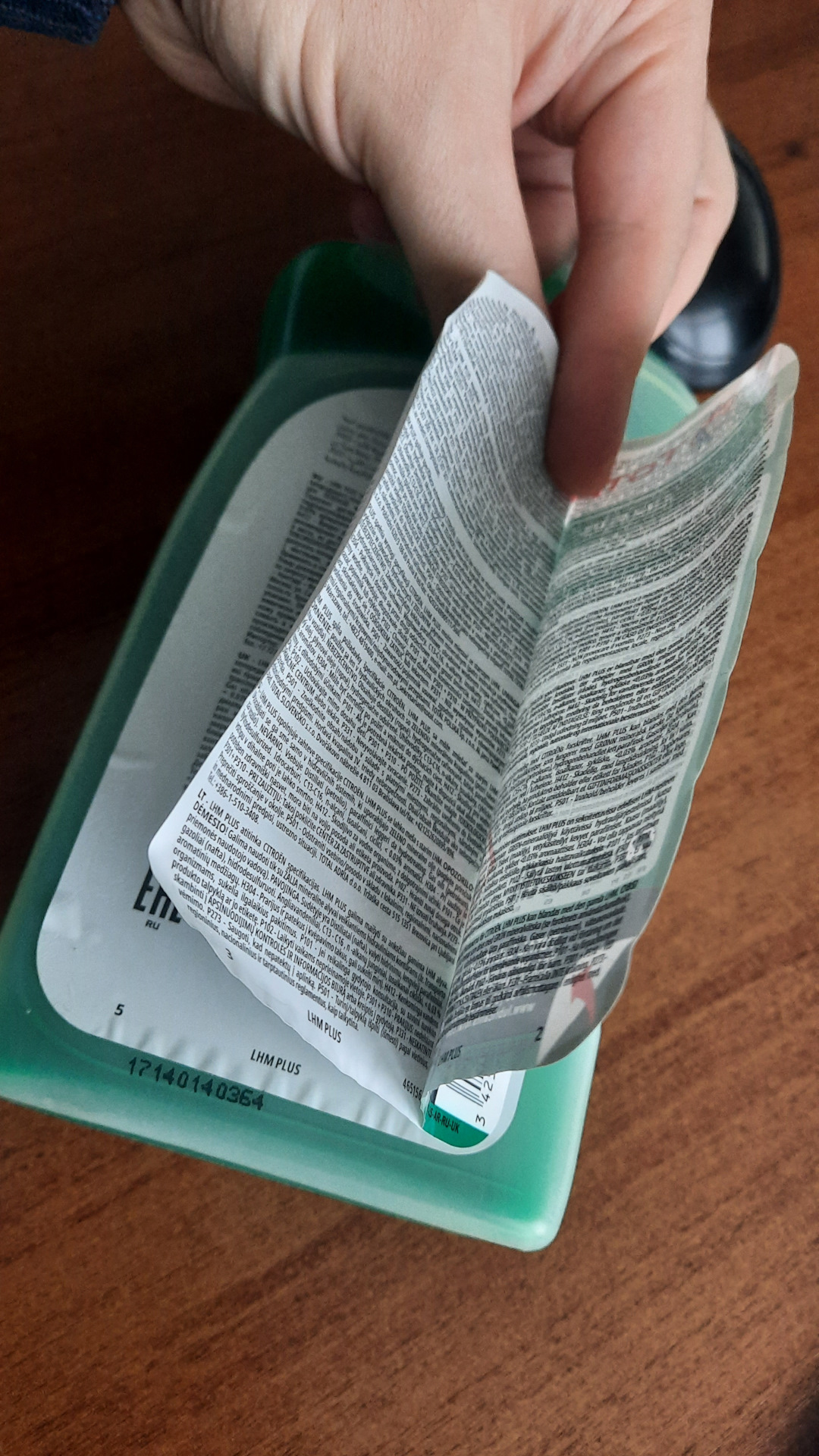

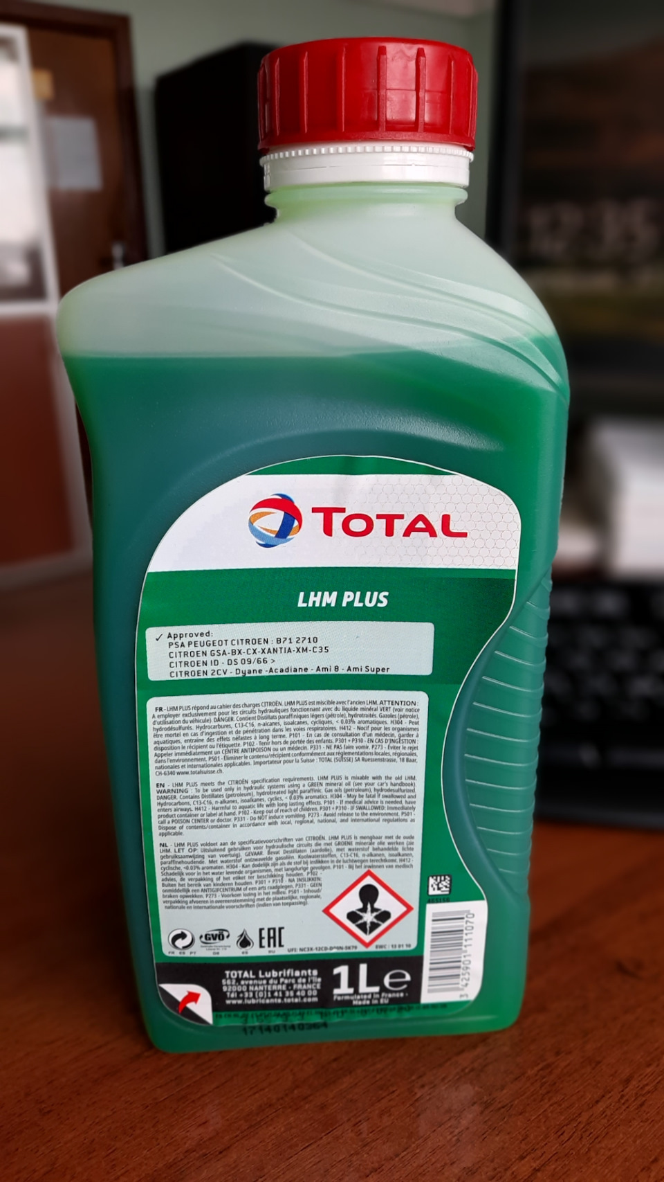

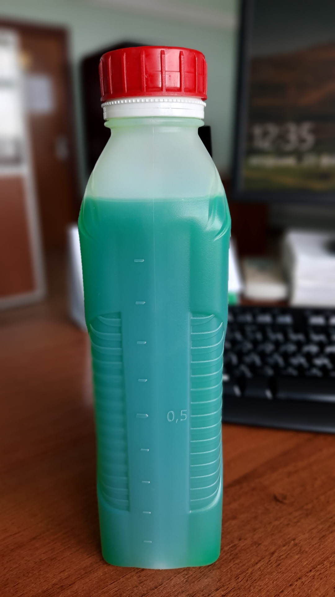

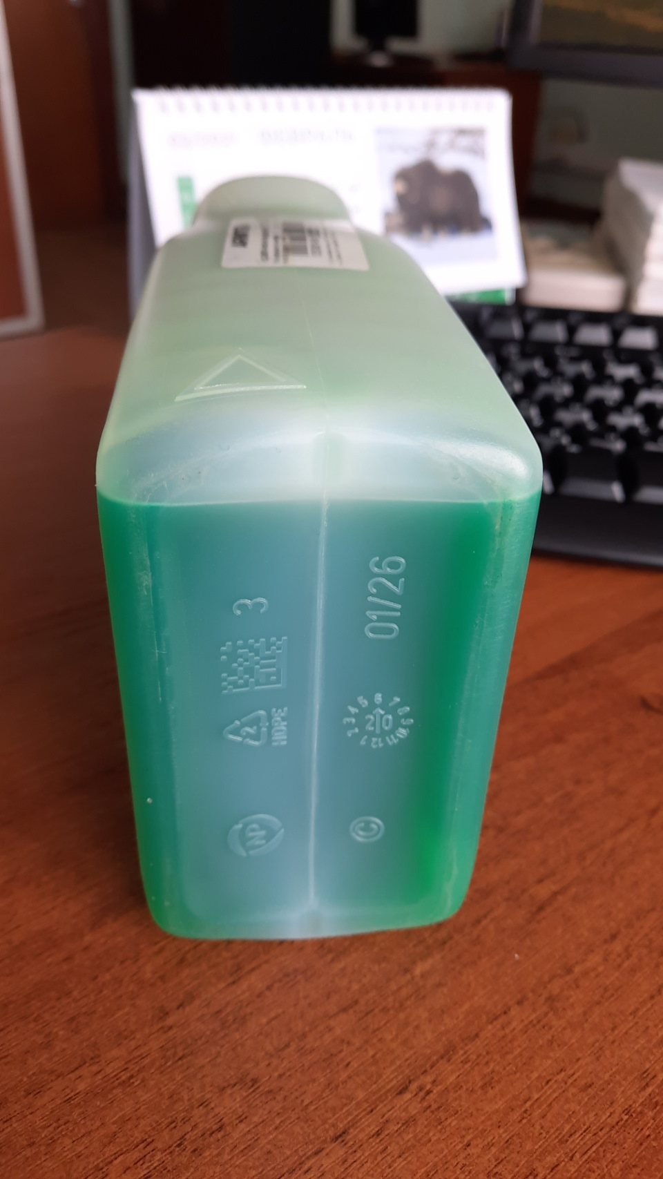

В морозы начал немного подтекать регулятор давления, и через бачок вокруг кольца. Решил приобрести на всякий случай на доливку литрушечку гидравлической жидкости LHM.
Пришла в новой канистре с новыми этикетками.
Так что кто будет брать, чтобы были в курсе. Поставщик официальный дилер Тотал.

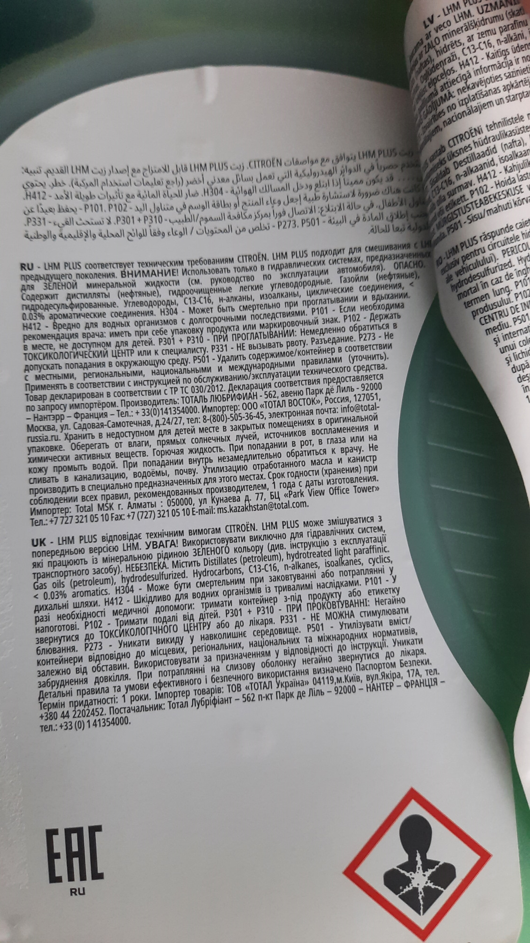

Беру LHM Total, т.к. не вижу смысла брать сомнительный Маннол, когда он дешевле тотала всего на 1 доллар с литра. Mannol сомнительная контора, не говорю что прям ужасная, но сомнительная, продукция чисто бюджет и чисто для наших стран.

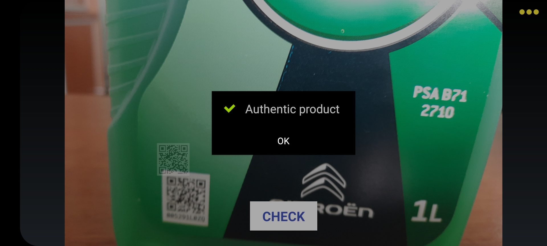

P.S. Для тех кто не в курсе. У Тотала есть приложение Total ACF для проверки подлинности продукта по фото канистры и QR-коду. Проверку канистра прошла, продукт подлинный Total. Видно на последнем фото.
Запчасти на фото: B712710

LHM — масло по сути?
Да, это масло. Просто специфическое, особой вязкости, очистки и с особыми свойствами. LHM хоть и минеральное масло, но на морозе не густеет, так что поработали над его составом хорошо. В гидравлике Citroen C5 уже другое масло LDS, другого цвета, синтетическое, более дорогое.
В гур можно его ?
В ксантии в ГУРе работает, теоретически можно, но нужно заливать жидкости рекомендуемые производителем, без самодеятельности)))

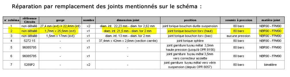

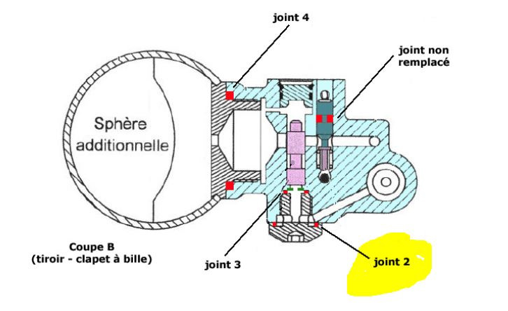

У меня ещё с морозами начал потеть регуляторо жёсткости, который стоит спереди со сферой дополнительной гидроактива, через пробку или болт под звёздочку. Инфы в инете не нашел что это за болт, стоят ли там какие кольца уплотнительные и как это лечится…
Ну.по гидроактиву я не спец.Можно тут поискать.
xantia007.free.fr/10_regulateur_fiche.php
Судя по картинкам, это самая большая шляпка ниже сферы под ключ торкс. Если красное это резинки — то там две резинки стоит уплотнительных, и эта заглушка получается закрывает плунжер-клапан этого регулятора…
Вот наткнулся случайно, может пригодится)
Нашел, кольцо номер 2 подтекает походу
Я менял колечки эти, стоят космос в 500 ампер для 2-х резинок. Кто-то советовал по размеру подбирать только маслобензостойкие
В 500 ампер такие же подобранные по размеру только лупят они конечно наценку не гуманную…
Я когда перебирал себе, пришлось купить . Нормально ходят
Подобраны правильно, конечно будут ходить. В 500 ампер спецы есть, просто цена и них на все кусается…

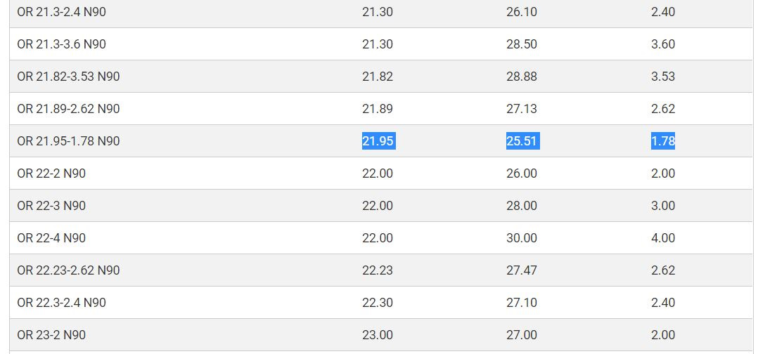

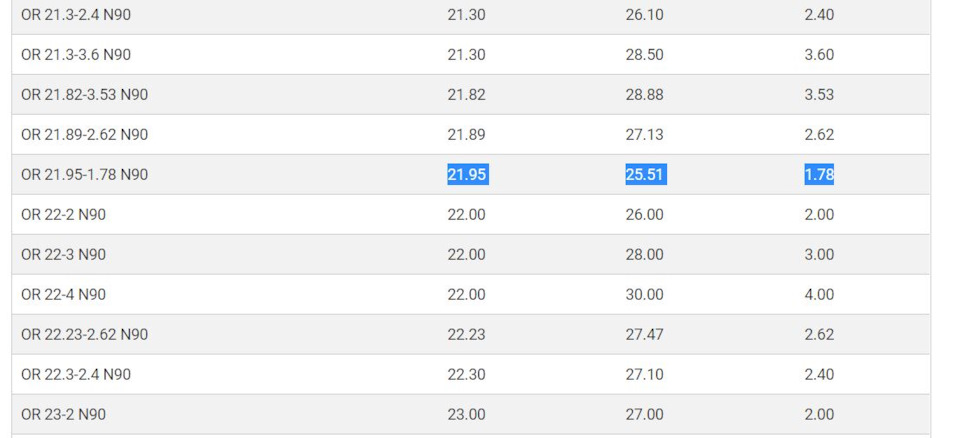

Артикула на это кольцо нету, и нету на 3 кольцо, но третье кольцо написано без давления работает, течь не может.
А на второе кольцо есть размеры, наружный 25,5, внутренний 21,5 и толщина походу от 1,7 до 2 миллиметров, материал NBR-90 (Нитрильный каучук, твердость по Шору 90) или FPM-90 (фтористый).
Из стандартных резинок для гидравлики возможно выделенная подойдет
В приложухе я как-то прикол словил, всё пытался зелёнку проверить, а она никак) error всё пишет. пока допетрил чё ей надо то…
Мало просто QR-код совместить, нужно еще чтоб блик вспышки от банки попал в кружок по центру экрана. Во-так-от бывает))
Да)) там же в начале инструкция, там показано что блик вспышки с кружком нужно совместить)) так я понимаю проверяется оригинальность печати этикетки
я проверял еще на старте этих банок у нас, прога еще была как писали в тест режиме))) а туториал я проскипал побыстрому, не подумал что так заморочились)))
