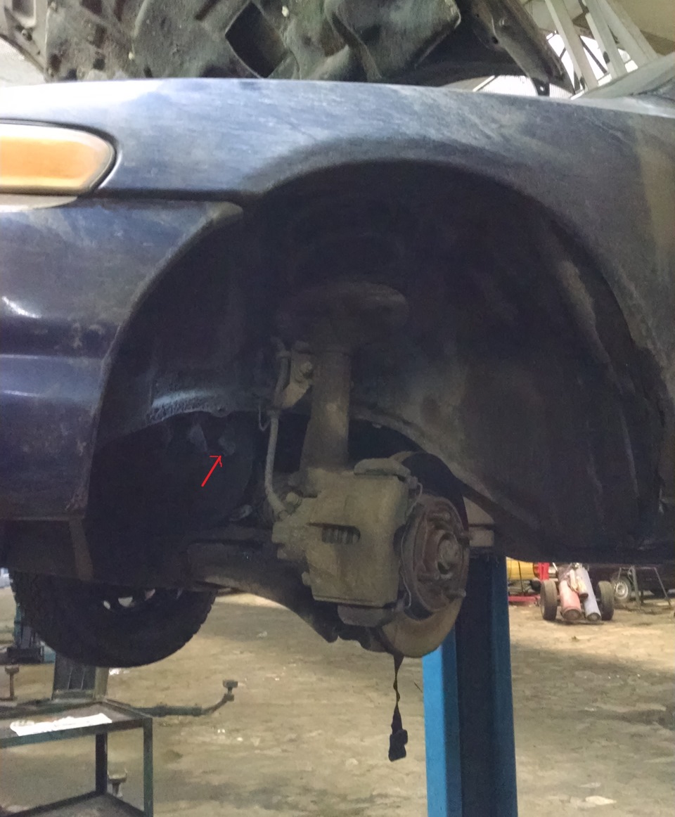

После самодиагностики, в ходе которой выяснилось, что от датчика TSS (turbine shaft speed, известный как датчик оборотов, частоты вращения вала турбины, скорости и т.д.) слабый сигнал, я заехала на СТО, где пару раз уже была, объяснила проблему, сказала, что раз проблема плавающая, то, наверное, лучше проверить контакты. Там сказали, что скорее всего помирает датчик и отправили его искать. Ладно, датчик — не коробка, можно и поменять. Самое удивительное, что я его в тот день нашла, и всего за 825 р, обзвонив перед этим уйму фордовских магазинов.
Купила, приехала.
Родной датчик был такой:
Иногда плохо, что за 19 лет в коробке ничего не ломалось. Ибо болт намертво прикипел к металлической пластине, пластина прикипела к коробке, пластмассовая часть датчика (та, что втыкается внутрь) полностью сроднилась с коробкой. В итоге датчик извлекали полтора часа по частям — с помощью пары десятков инструментов и такой-то матери.
Поставили новый датчик — штекер и те 10 см проводов, которые были на виду, выглядели вполне живыми.
Доехала до дома, разницы не почувствовала. Скинула клемму на ночь. Нифига.
Короче, надо будет эти провода под лупой посмотреть. В конце концов, в моторном отсеке тросик спидометра в свободном полёте не зря минут 10 круги нарезал, мог и повредить что. Да и разъём в мозгах никто не проверял (надеюсь, чтобы до них добраться, не надо пол машины разбирать?).
Если и там всё нормально, то уже не знаю, что думать :) Механику поставлю.
UPD: повторная самодиагностика показала: ошибки из памяти после снятия клеммы стираются; ошибка TSS осталась. Так что помою машину, запасусь изолентой и буду смотреть провода и разъём №5 на мозгах.

А у меня тросик и остался — и датчик скорости к нему родной. Он чуть под коробкой свисает, т.к. провода длинные, а тросик как бы над коробкой находится. А этот — TSS — с левой стороны коробки. Его просто как только не называют — и датчиком скорости в том числе, отчего путаница. Проводка от него идёт к мозгам. Если не путаю ничего, мозги должны быть под капотом со стороны пассажира. Поэтому если тросик был точен, то вполне мог задеть провода от датчика. Или как-то оттянуть разъём от мозгов. Или вообще на наших чудо-дорогах вход подвышибло.

И еще… Этот новый датчик может работать неправильно.
У него сопротивление не то. Если не ошибаюсь, у него сопротивление 750 ом, а в мануале по CD4E написано что сопротивление не больше 120 ом должно быть. Где то у меня есть мануал по его диагностике…
По ходу да. У старых датчиков сопротивление 140-290 Ом, у новых (с 2000 г.) — 625 и выше. На моём не было написано, но т.к. он белый, а не чёрный, то скорее всего новый. Либо моей коробке всё равно, либо завтра я увижу какую-то из этих ошибок: 628, 642, 645, 646, 647, 648. По крайней мере, тут: www.google.ru/url?sa=t&rc…weQVBONNA&bvm=bv.86475890, d.bGQ&cad=rjt о них предупреждают. Спасибо, что обратил моё внимание на этот момент, я даже на экзисте уже нашла нужный датчик с сопротивлением 200 Ом)
