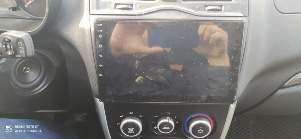

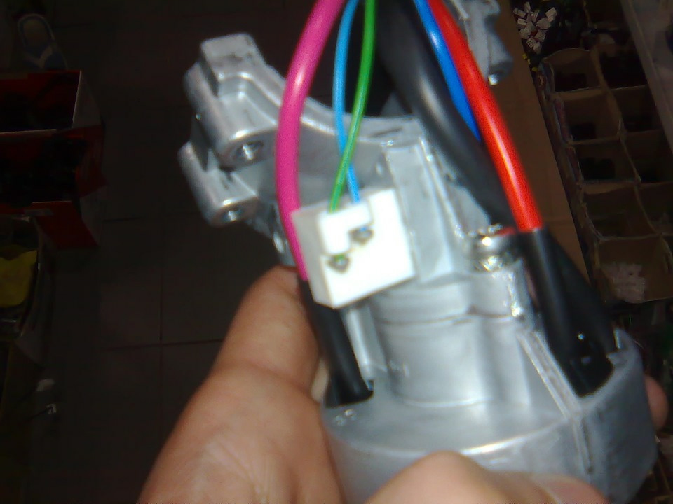

Как известно замки зажигания нового образца с режимом АСС на гранты fl с завода начали ставить не сразу. По этому что б не слушать музыку с включенным зажиганием и не разряжать аккумулятор когда например жду жену решил реализовать этот режим. Доп. кнопку включения ммс ставить нехотел. Стал копать интернет и обнаружил что на замке от ВАЗ 2110 есть доп. контакт присутствия ключа и сам замок от грантовского почти нечем не отличается. Приобрёл замок ваз 2110, и снял с него заднию часть с контактом. Потом разобрал свой замок и благополучно внедрил в него часть замка от ваз 2110. Один провод от контакта пустил на постоянный +, второй на красный провод магнитолы. Теперь вставляю ключ включается магнитола, вытаскиваю выключается, что очень удобно.

замок на три положения так и остался, я сразу искал замок на 4 положения когда их начали ставить на гранты но там еще изменили рулевой вал
А сам замок вы не меняли? Он у Вас имеет 3 положения (OFF-норма-стартер)?

концевик отдельно продается но тогда придется думать как сделать толкатель который стоит внутри замка. замок зажигания 2110-3704005-20 Я покупал замок по фотографии. А канбус от Весты смотря какой.если с Китая то не подойдет. ГУ у меня teyes spro plus 4/64 прошита мод. прошивкой сс3 с сайта 4 пда.

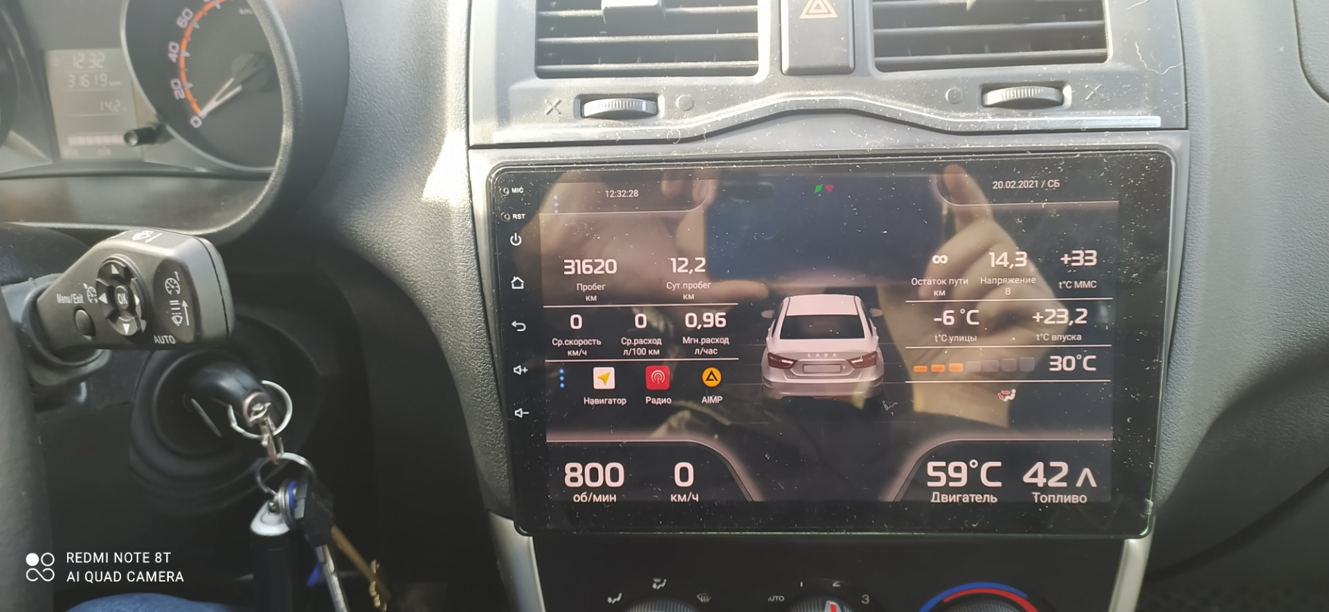

А что за программа или что-то другое которая показывает состояние машины? А то планирую тоже магнитолу на Андроиде ставить и подобный функционал хотел бы реализовать.
программа vestaxr работает через канбус 3 питерской компании cmgaist

Приветствую.а как вывел показания расхода и все такое на экран гу?кан бас стоит? на гранту же вроде нет канбаса.
mitrich131
cmgaisd.su/products/42a13…5927ce1adb2861923c081ebf2 сейчас канбус подоражал, я еще по по предзаказу брал за 3000
