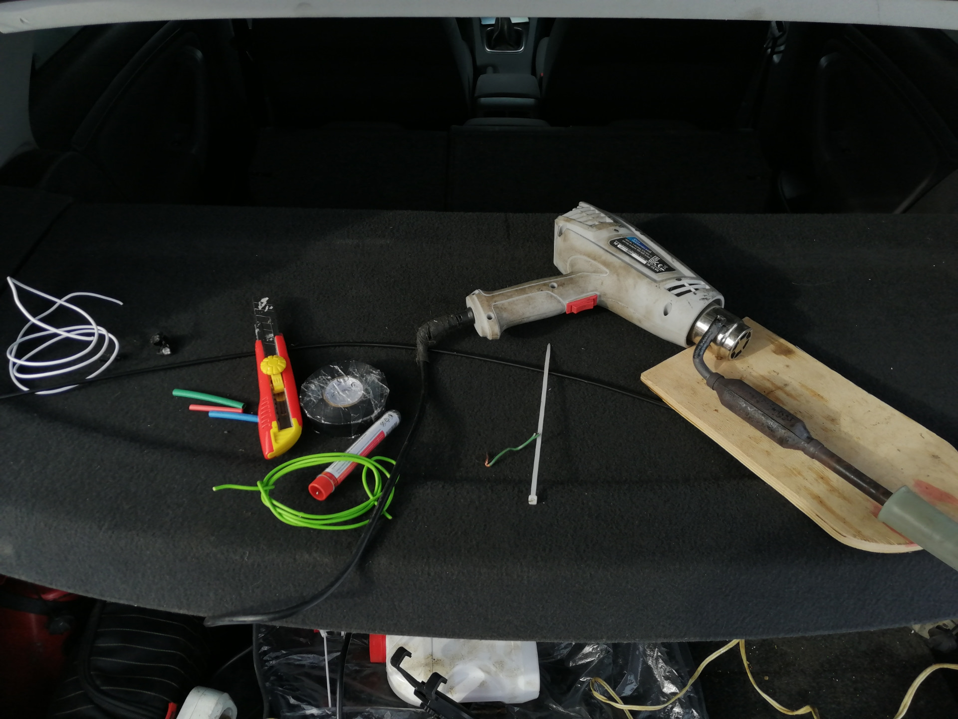

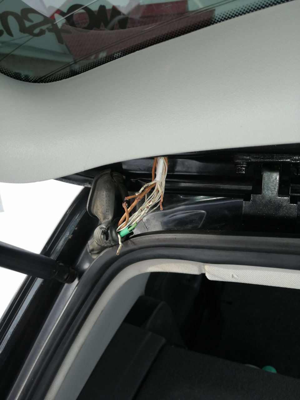

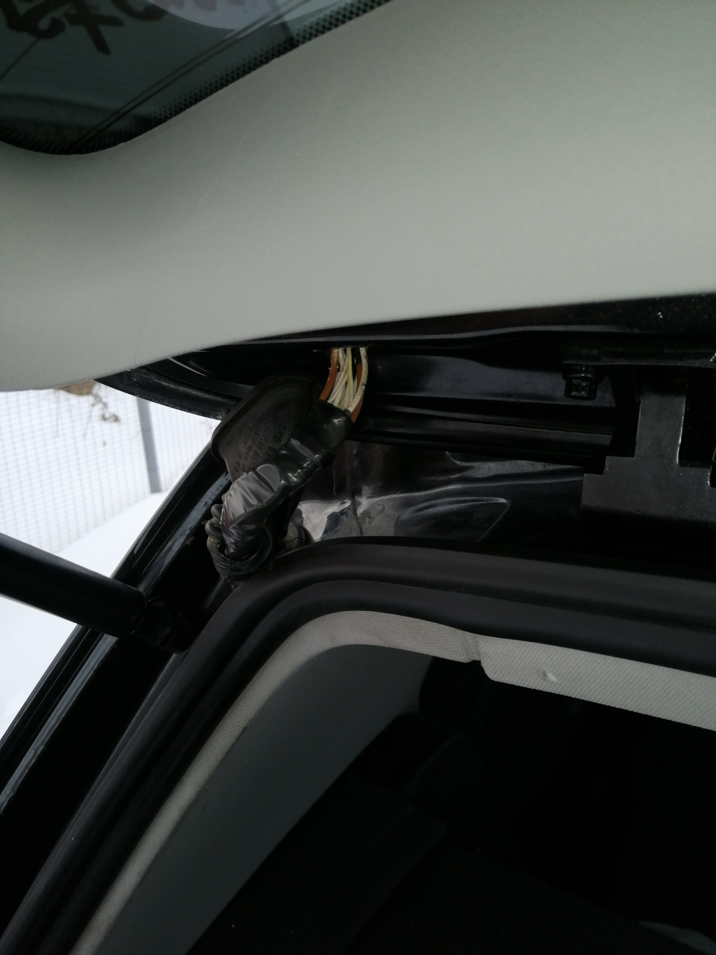

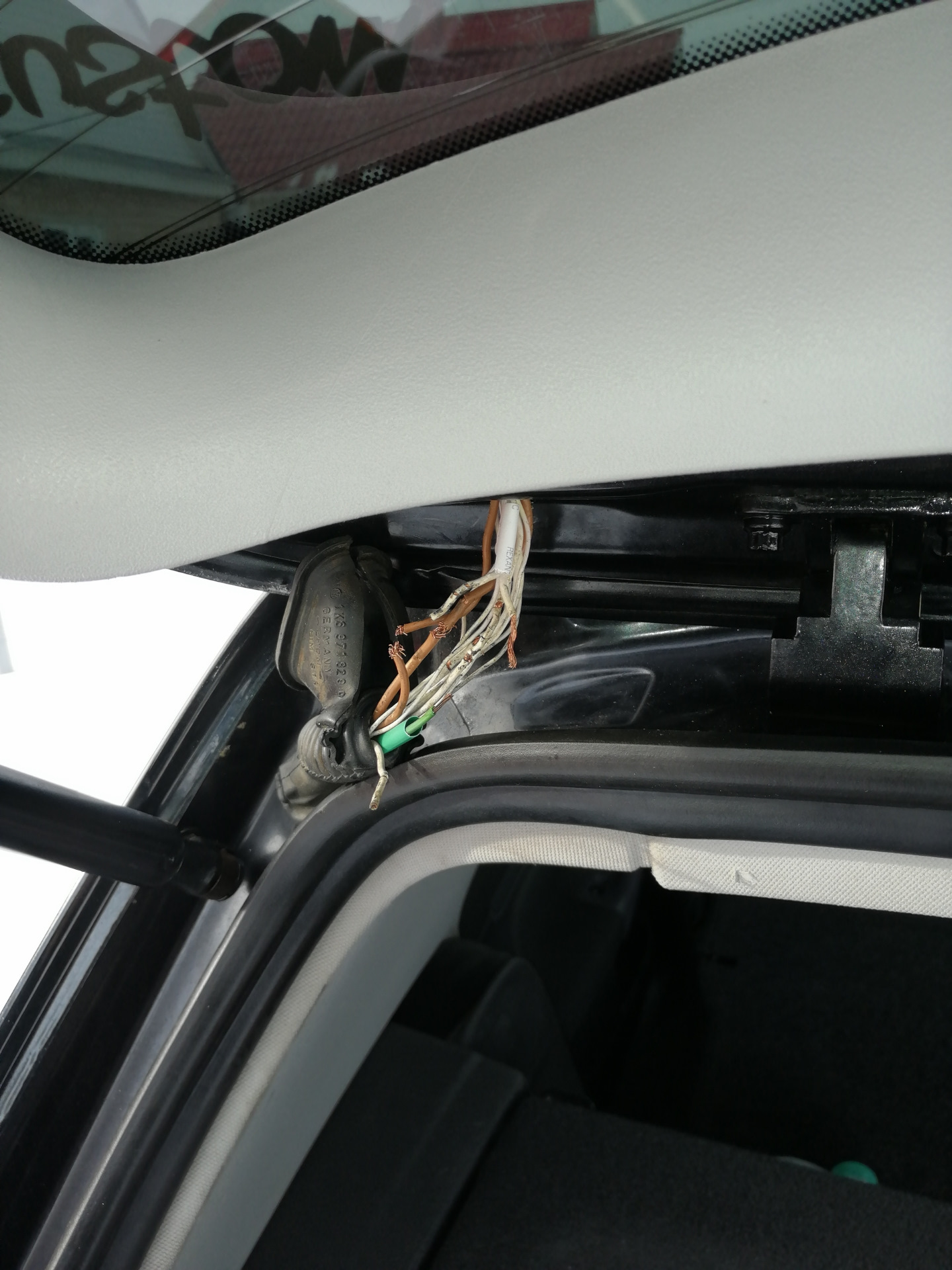

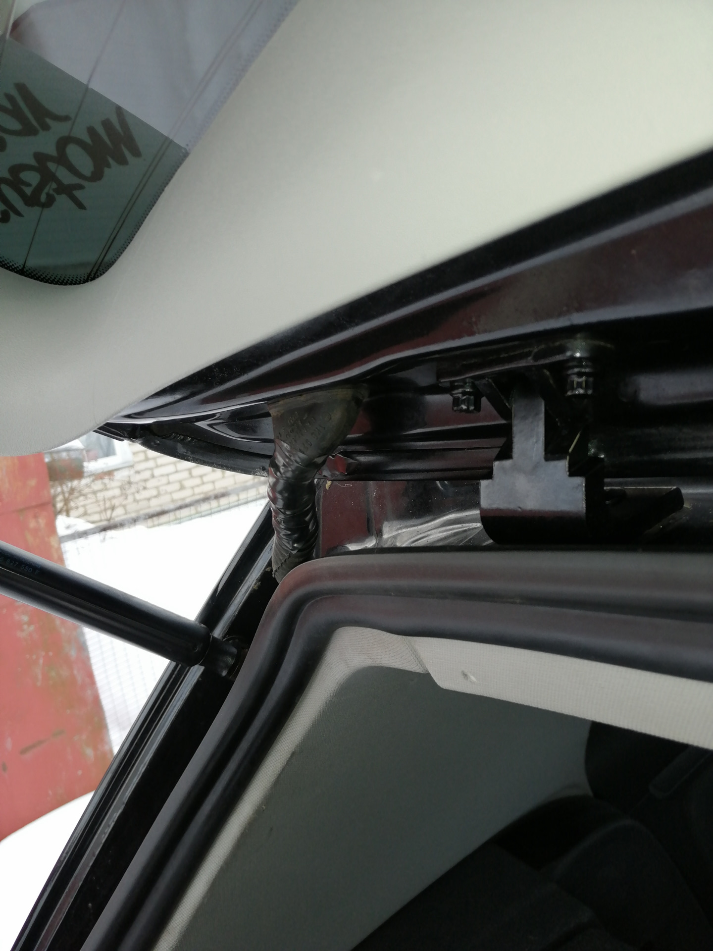

Наступило утро. Мороз. Прекрасная погода. Завёл машину и тут ошибка по лампе. Пересмотрел все, доп стоп на двери. Ок, приеду гляну. Загрузил барахлигко в багажник поехал. Пришла пора выгрузить все и тут багажник сказал, точнее ничего не сказал и не открылся. Кое как потыркав резиновую гофру и открывая багажник удалось открыть. Думаю ну точно провода перкломило. Приехав домой начал разбирать, вскрыл и все стало понятно. 3 провода перебиты, два на соплях. Перепаял все что было, укрыв термоусадкой и чёрной изоленты все было сделано. В итоге все заработало как и следует.

В месте где перелом продолжить гнуть провода… припой жесткий и может довольно скоро снова переломаться. Лучше всего менять провод частями.

и жгут проводов лучше мотать тканевой изолентой, она не перемерзает

Колхоз ремонт😔, скоро опять отвалится какой нить провод. Там лучше не паять, а поменять куски проводов, что бы в гофре они были целые, но для этого надо снять, обшивку габажника и боковую накладку задней стойки.
