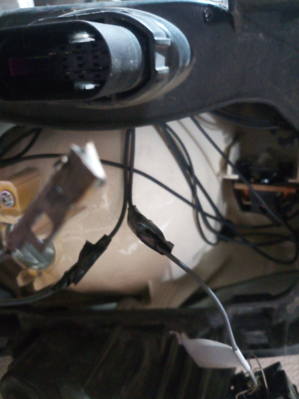

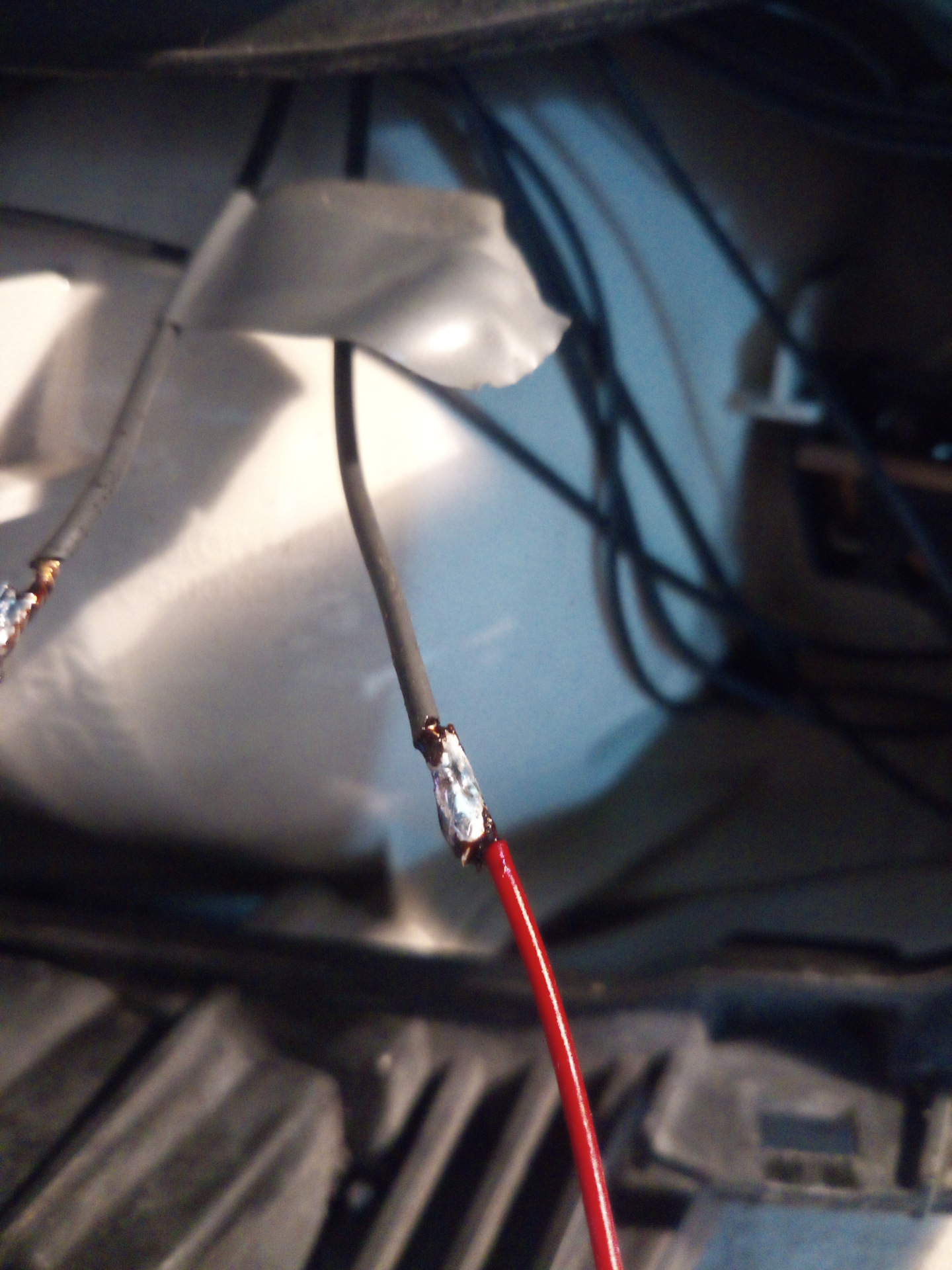

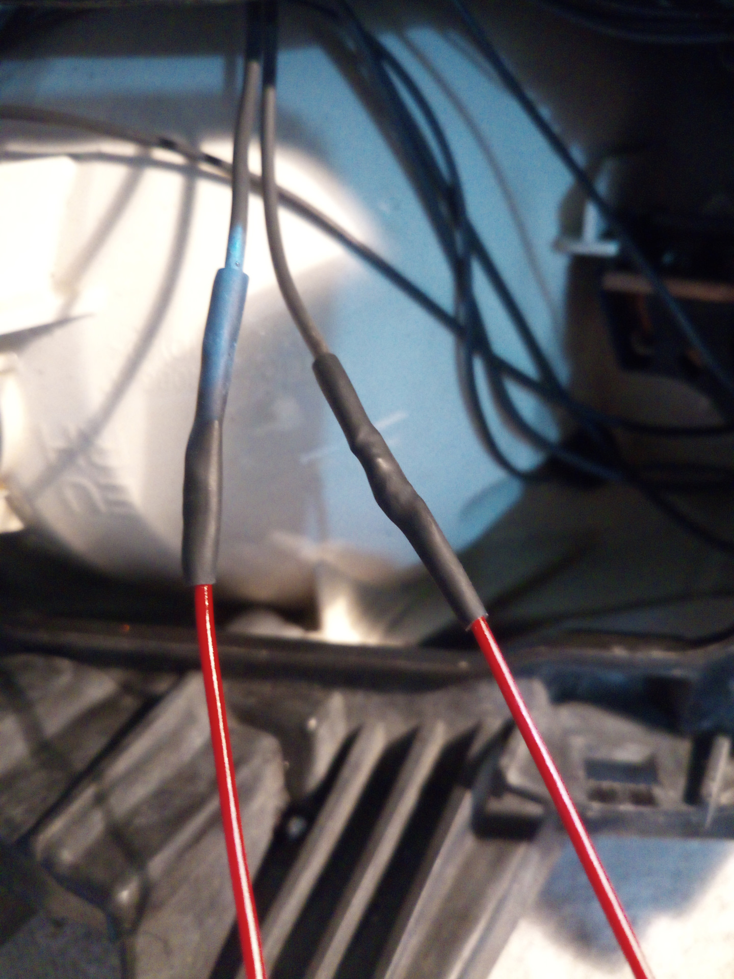

При чистки фары обнаружил что развалился патрон лампы ближнего света. Не откладывая в долгую корзину заказал патрон Н7
Вот такой патрон с номером.Вот в такое состояние пришел патрон, (он был меняный и причем не на лучший вариант)Вот такой колхоз намутил предыдущий хозяинК изоленте, как полагается, нормальная скруткаНа новом комплекте стоит вот такой разъем который пришлось откусить.Предварительно одев термоусадочные трубки соединяем концы при помощи пайки, очки с собой не взял поэтому получилось коряво.На места пай одеваем термоусадку и прогреваем феном.Ставим вот такие лампы в обе фары( вечером прокатился, свет не теряется в свете встречных фар, на освещенных улицах виден свой свет., ну и вау нет. Просто обычный свет, хотя ожидания были.)Ну а это уже к следующей записи как приобретём резину. Долго сомневался. Много перечитал. Хотел литье, оригинал пипец как дорого от 23000 за колесико. Остановился на штамповках. Кто имел дело пишите.
