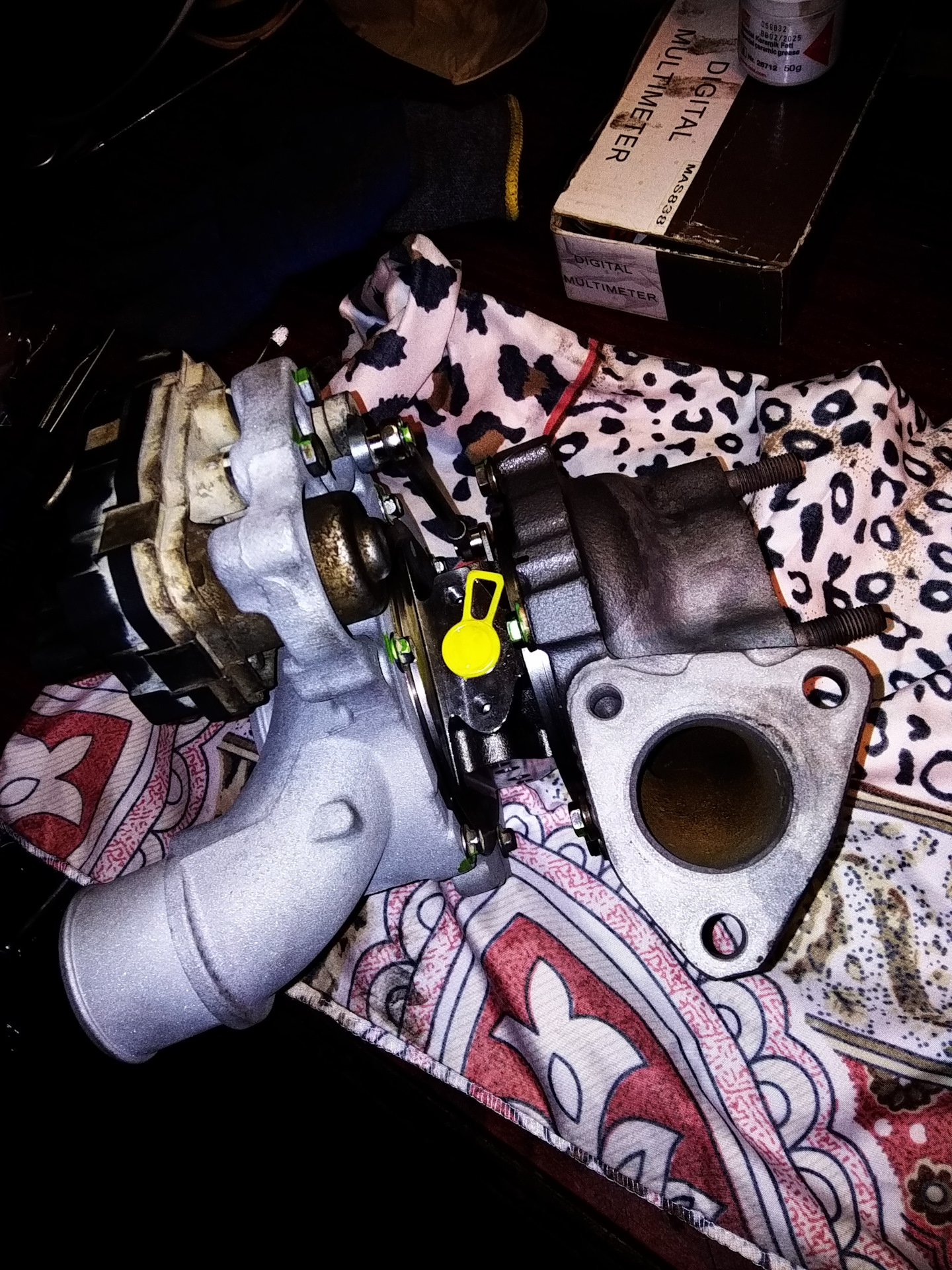

Скинул привод актуатора, а геометрия турбины кое-как, с трудом, с большим усилием ходит. Я в шоке!
Принимаю решение снимать турбину. У одного товарища на драйве посмотрел запись. Вроде бы все просто, пишет за час работы снял.
Ага, пять часов плясок под, над, возле. На удивление гайки крепления самой турбины легко поддались, кроме одной, с низу, крепления к коллектору выпускному. Неудобно подлазить. А самое трудное-это крепление банки катализатора открутить чтобы её в сторону отвести. Метр удлинителей с карданчиком и четыре руки!

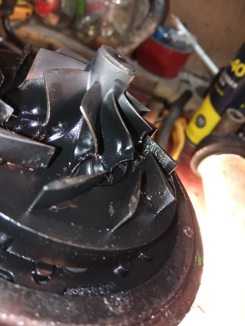

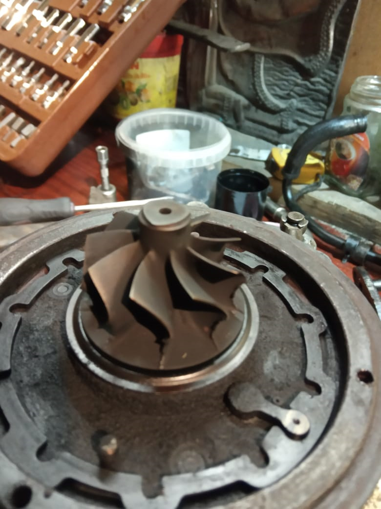

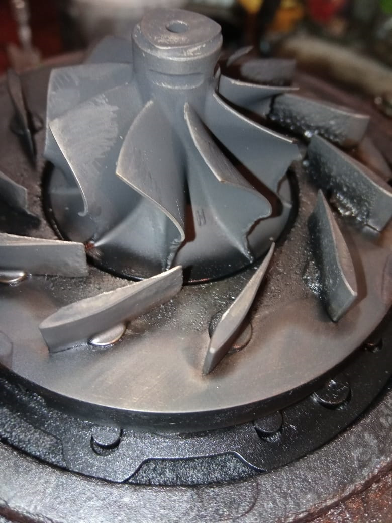

Извлекли турбу. Разобрали и … Вот это жопа!
Крыльчатка горячей части частично разрушена, лопатки геометрии покоцаны. Как?
Собрали турбину и повёз её в специализированный сервисный центр.
Вердикт ПОПАДАНИЕ ПОСТОРОННЕГО ПРЕДМЕТА В КРЫЛЬЧАТКУ ГОРЯЧЕЙ ЧАСТИ ТУРБИНЫ. Другого варианта нет!
Включая логическое мышление в голову приходит только одно! Эти "нехорошие люди" в сервисе при извлечении форсунок умудрились что-то в цилиндрах оставить. Это благополучно при запуске двигателя выдуло в турбину и дальше цепная реакция разрушения.
Турбина под восстановление путем замены геометрии и картриджа. Парни молодцы в турбосервисе. Всё сделали, откалибровали, проверили электронный актуатор, всё
ок! Цена ремонта 32000 р. за турбину, остальное своими руками, снять и поставить.

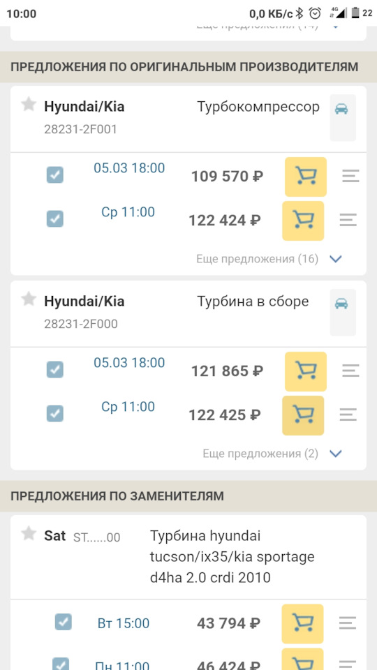

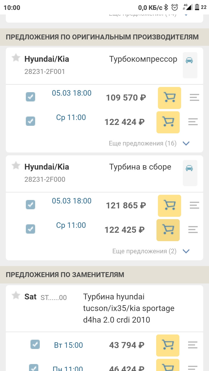

Кстати цена оригинальной турбины на экзисте или автодоке в районе 110т.р. Вот так.

Коллеги, двигатель сейчас работает ровно. Посторонних звуков никаких! Если что то было в камере сгорания, то не настолько большое чтоб причинить вред клапанам и др. Пылесосил катализатор пылесосом через капроновый носок. Ничего.
Хотелось бы ваше мнение услышать о поломке турбины. Это лишь моё предположение, основанное на заключении спецов из турбосервисе.
В целом бывают случаи, что без последствий выдувает из камеры згорания, если это что-то маленькое, металическое и шарообразное, типа шарика от механизма трещетки или фиксации головки на воротке. ВОт только тогда бы вы его в сажевом фильтре нашли.
А так очень подозрительное совпадение, забрал с сервиса по форсам и сразу турба померла, да ещё и такой вандальной смертью. С учетом того, что наши турбы просто так не мрут на таких пробегах — тут что-то не ладно
Если что то и попало, снимайте ГБЦ, клапан загнуло 99%. Заодно и следы на поршне увидите. Если не будите снимать ГБЦ, есть вероятность повторного ремонта турбины.
Такого же мнения. Если что то и было в камере, то вероятность того что оно с первого раза попало в выпуск маловероятная. Если что там было, то плясало там прилично прежде чем вылететь и следы должны остаться

Так то подумать там в целиндры попасть ничего не могло! А уж выдуть в выпуск это уж из грани вантастики с камеры сгорания. Если бы такое произошло то удар бы пришёлся по клапанам и голове. Было у знакомого на саньенг актион на ходу на 2000 оборотов керамическая часть свечи накала обламилась, в итоге минус поршень клинануло клапан, фаску снесло…
Читаем внимательно! Разрушилась горячая часть! Которая на выхлопе стоит! Ну ты дядя!
При таких оборотах турбины, что бы запустить цепную реакцию хватит и песчинки.
Кстати у BMW, не помню модель, выгорающий выпускной коллектор точно такие же повреждения турбине приносит.
