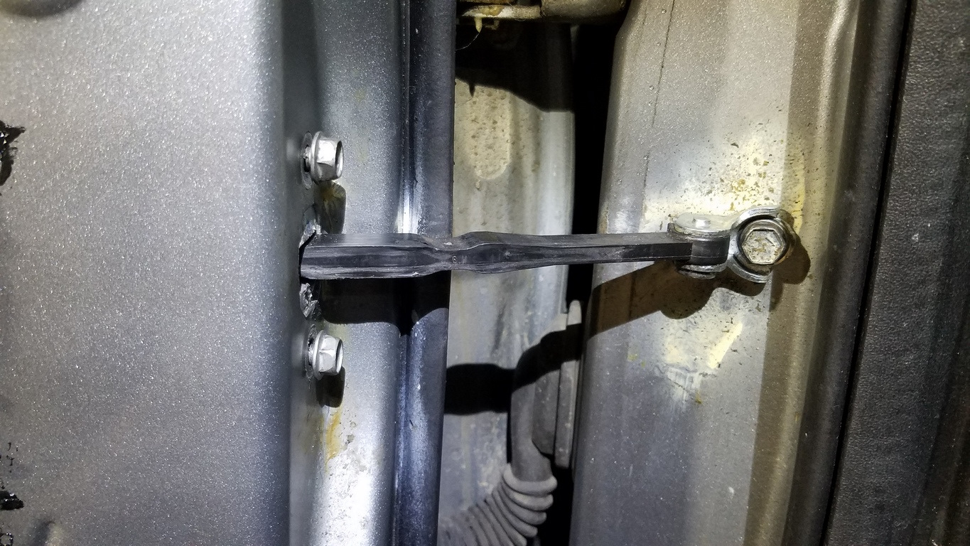

Позапрошлым летом я уже перебирал эти гребаные ограничители при помощи омских ремкомплектов. Через полгода заметил, что двери опять слабо фиксируются, а прошлым летом — всего год спустя — все вернулось к началу, двери опять стали болтаться как сопли на ветру.
Все, больше никаких ремкомплектов, никаких перебираний, вопрос надо решать кардинально и надолго. Это значит, что нужны ограничители более серьезные по конструкции и исполнению.
Почему-то все азиатские инженеры — что японские, что корейские, что китайские — никак не могут сделать нормальные ограничители дверей, способные работать по десять лет и более.Их изделий даже на пять лет не хватает, в лучшем случае года три. Поэтому сразу отмел новые сузуковские ограничители, даже которые якобы модернизированные, такое же г… только новое.
Брать надо что-то от европейцев, они умеют делать ограничители, способные работать по десять лет, вспомнилась Куга, у которой и на девятом году жизни двери фиксировались как новые. И искать надо что-то максимально похожее на сузуковские в размере по болтам. У Сузуки (и у Тойоты, и у Субару и т.д.) этот размер равен 52 мм. Значит ищу такие же или плюс-минус пару мм.

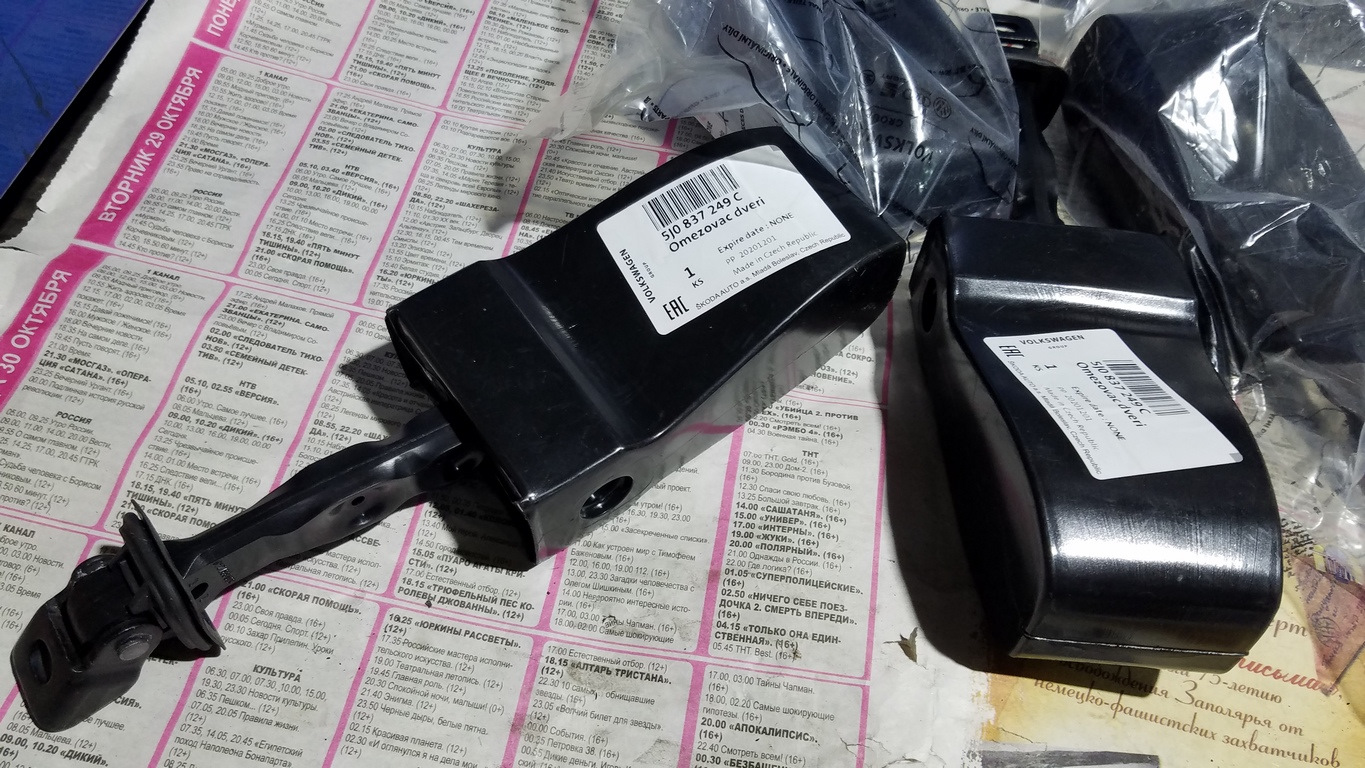

Полез по просторам инета. Весь тойотовский сектор Drive2 оказался наполнен постами про Камри, РАВ4 и т.д. о замене ограничителей на шкодовские, от Фабии 5J0837249C, и народ в восторге от них. Размер по болтам 50 мм, почти похоже, надо чуть подточить дырки в двери и все встает и работает как надо. И цена приемлемая, под Новый год было около 750 р за штуку. Заказал 4 шт, получил уже после НГ, выбрал время и занялся установкой.
Вот тут и вышел конфуз. Шкодовские ограничители прекрасно подходили на Тойоты, но оказались короткими для Сузуки. Угол открывания дверей получился максимум градусов 50. Спереди это не было так критично, тут проем и так широкий, а вот сзади вышла катастрофа, там пассажирам пришлось бы буквально протискиваться в проем.
Шкодовские ограничители были выставлены на продажу и вскоре уехали к покупателю в Феодосию, как раз для установки на РАВ4.

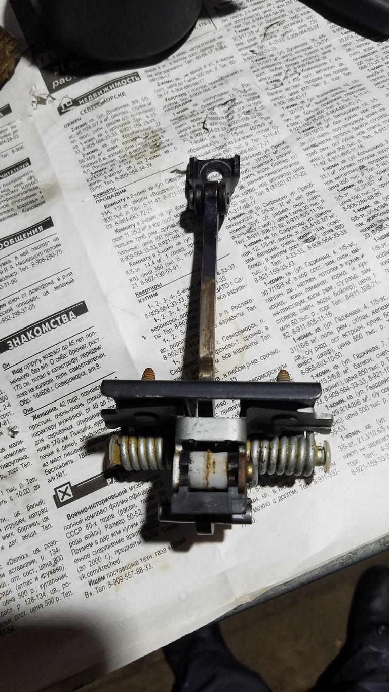

Ищем дальше. Как раз приехал Ситро С4 на замену водительского ограничителя, который начал скрипеть и щелкать, и это на 12-м году его жизни! Померял снятый ограничитель — те же 50 мм по болтам, и вроде подлиннее шкодовского, значит сгодится. Посмотрел на него со всех сторон — весь из толстой стали, стальной поводок ездит по капролоновым втулкам, втулки на осях, прижимаются мощнейшими пружинами — шедевр инженерной мысли, просто Терминатор в мире ограничителей!
Но и цена оказалась под стать, даже на китайский аналог. И все таки тоже оказался коротковат. Нет, не годится, ищем дальше.

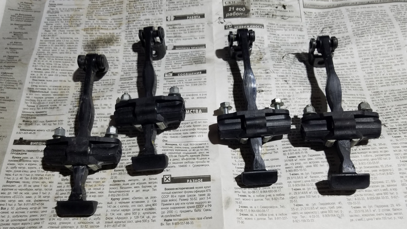

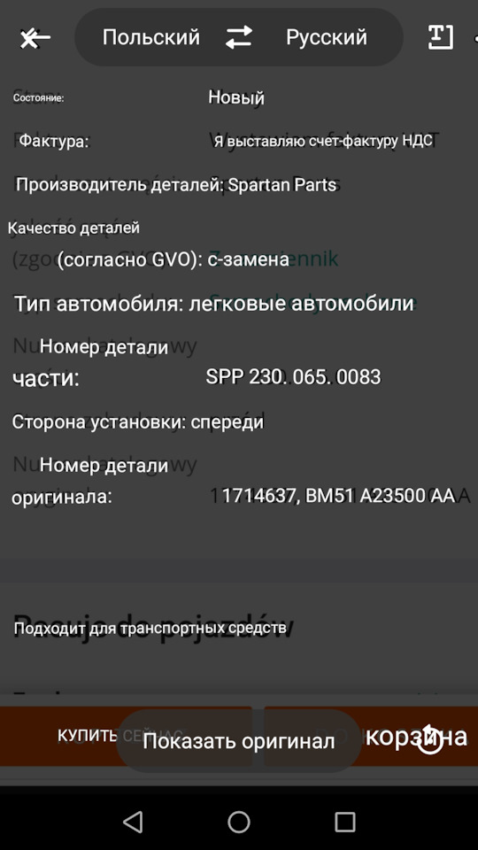

И вот тут попадаются на глаза передние ограничители от фф3, номер в каталогах 1714637. Кому доводилось ездить на фф3, тот знает как на нем четко фиксируются двери, и как мягко закрываются. Померял — 52 мм — то что надо, и по длине как сузуковские, даже длиннее на пару мм. Вот оно! Но цена на них тоже не три копейки, даже за китайские аналоги.
Как всегда выручают авторазборки и Авито. Нашел в другом городе 4 передних ограничителя в отличнейшем состоянии, вместе с пересылом вышло 1500 за все 4 штуки вместе с гайками, так как сузуковские на болтах, а фордовские на гайках и шпильках.

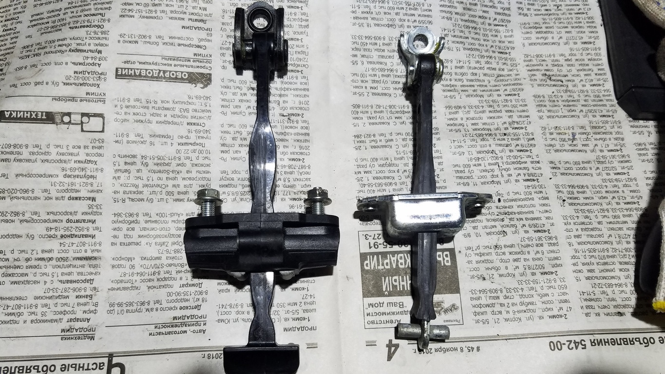

Вынимаем родной ограничитель — глаза бы его не видели, болтается даже в руках. Сравнил его с фордовским — поговорка про жопу с пальцем в данном случае абсолютно верна.

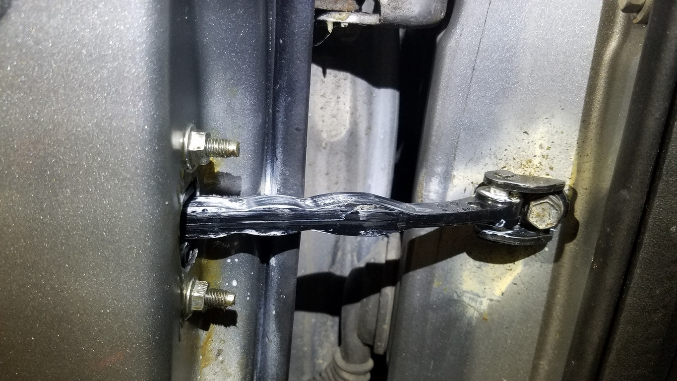

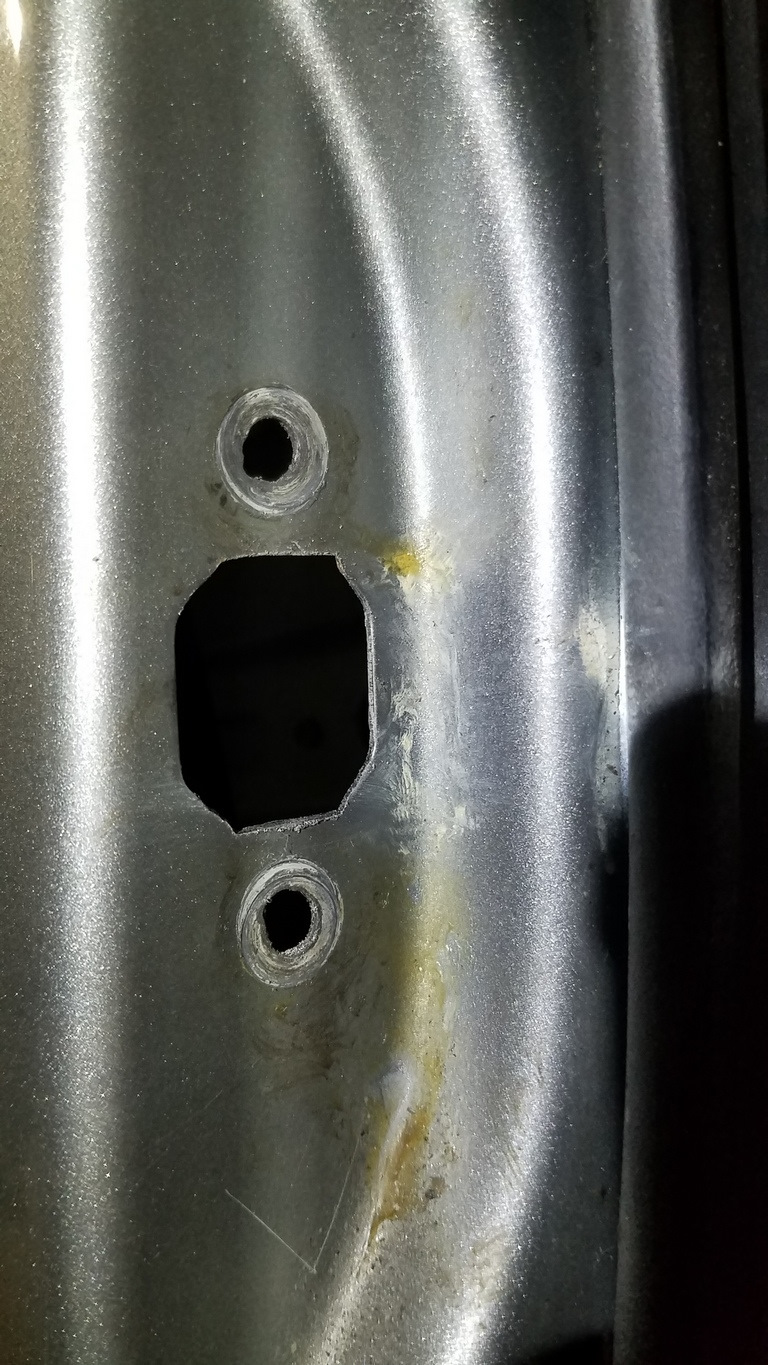

Пробую засунуть фордовский — а хрен там, не лезет, скоба шире чем дырка в двери. Но эту проблему решает надфиль, чуть подточил сверху и снизу, буквально на миллиметр расширив дырку.
Потом запшикал Тектилом ML, после высыхания он наглухо запечатает металл, защищая от коррозии. Поставил ограничитель, тот встал как там и был всегда, только теперь шпильки торчат.
Появились сомнения, а не будут ли шпильки упираться в стойку? Налепил кусочек пластилина, аккуратно закрыл дверь, открыл. Пластилиновый тест показал, что от шпильки до стойки остается еще пару сантиметров, с лихвой хватает.
Далее остальные три двери. На все вместе ушло три часа.
Результат был ожидаем, наконец я вспомнил, как должны фиксироваться двери на автомобиле. Четкий и мощный хват во всех положениях, которых теперь стало три, а не два как на родных. При закрывании двери теперь не надо ею хлопать. Достаточно просто толкнуть и она сама закрывается, фордовский ограничитель в конце хода работает как доводчик, самостоятельно дожимая дверь и защелкивая замок, как на дорогих автомобилях. Ниже выкладываю видео как было и как стало.

Это оно?
allegro.pl/oferta/ogranic…przod-l-p-iii-10122177311
Да, только это не оригинал я так понимаю
Как отличить? Надо обязательно оригинал?

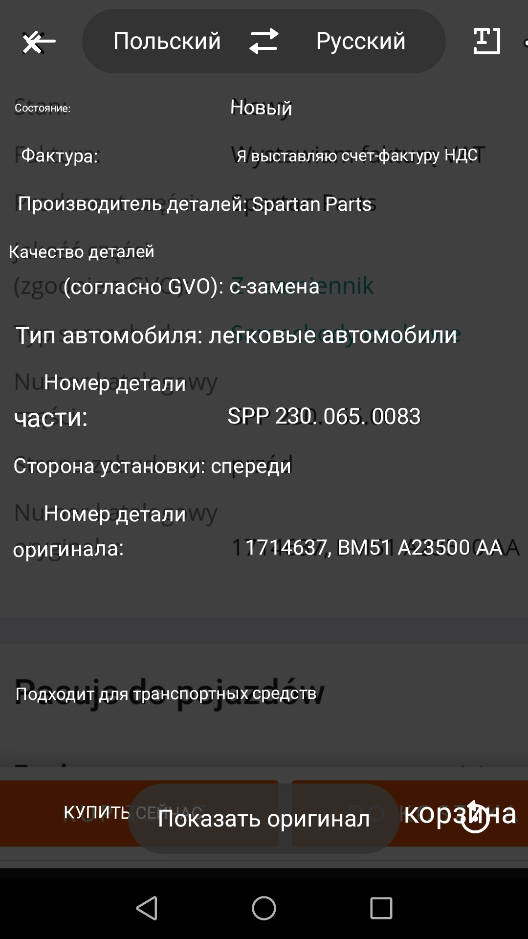

Нам нужны номер: 1714637
Под товаром этим там написано что подходит под номер этот
Я бы лучше оригинал искал (б/у)
Понял, ок.
legioner44
motoallegro.net/ru/z-cata…veri/?sort=asc&filter=old
Посмотрите тут, удобный сайт для поиска
А потом номер товара на основной allegro.pl и посмотрите цену в zl
Еще вопрос. Почему именно от передних дверей? Что не так у ограничителей задних дверей у форда? Не зря же в форде они другие.
Задние значит короткие.
А передние самые то

А на СХ-4 передние ограничители такие же как задние? На СГВ передние отличаются от задних, но левые и правые одинаковые.
на СЫксе все одинаковые. На фф3 передние и задние тоже разные, поэтому взял 4 передних.
