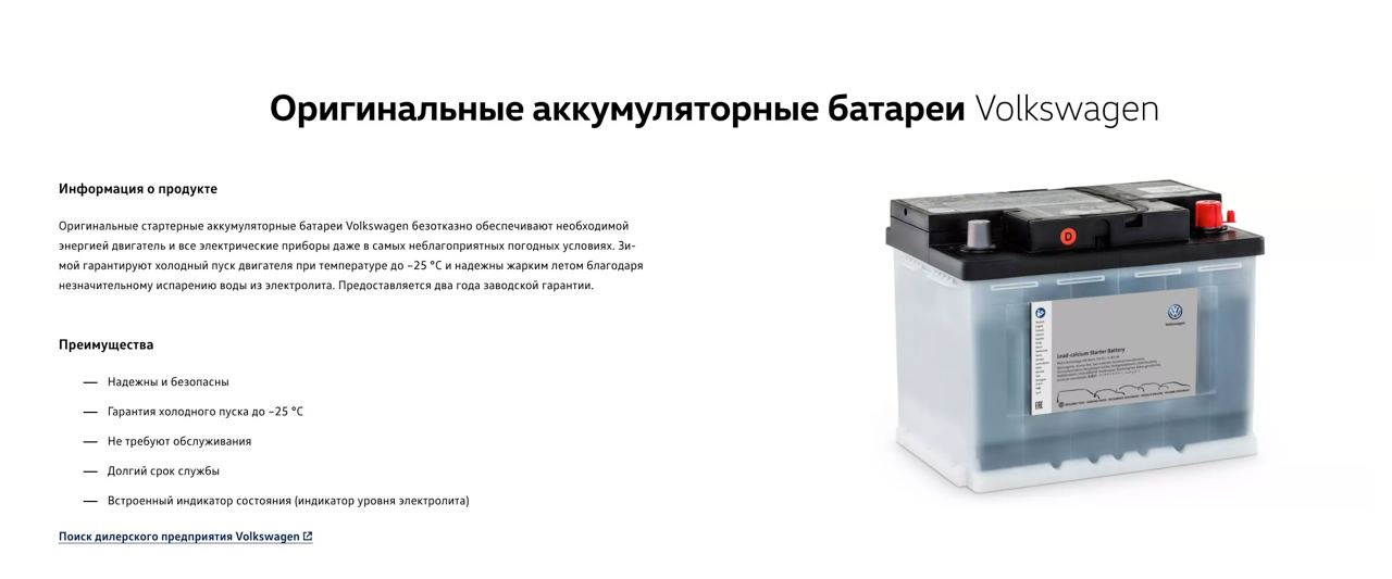

Оригинальный аккумулятор vw преимущество запуск до -25 😀

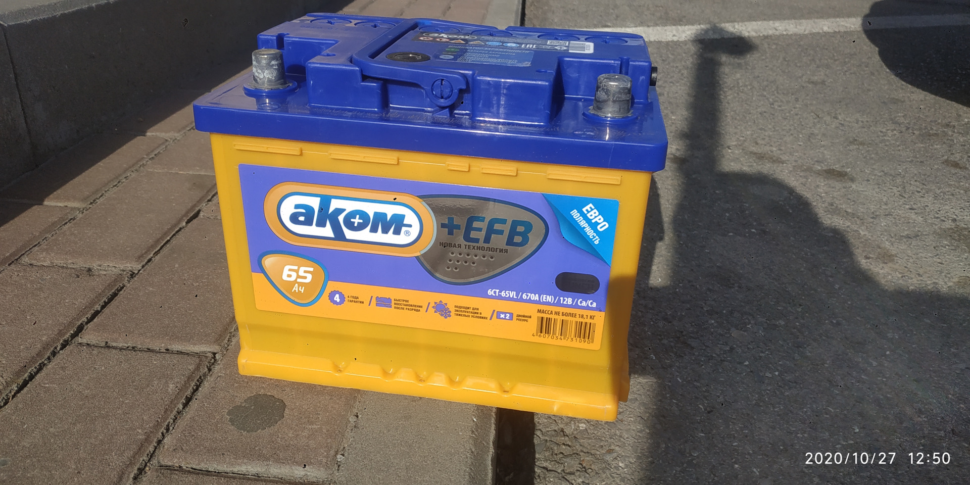

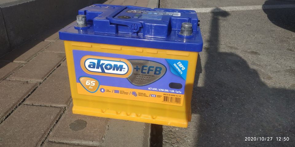

Варта вроде ни чего а так сейчас что ни возьми лотерея у нас на работе какие только не брали и самые дешёвые по пять лет ходили и дорогие через год замыкали…У меня аком на девятки семь лет отходил так и продал(последнее время раз в год обслуживал заряжал)
Оригинальный аккумулятор и есть варта, сверху написано варта технолоджис, и он тяжеленный шопипец, качественный должен быть. Но я за эту зиму уже втррой раз заряжаю. Первый профилактически, а второй после простоя машины один день и мороза минус трицать.не смог крутнуть стартер. надеюсь не сдох. А вот Первые две зимы с новья не заряжал, но там и не было морозов холодниее -15
