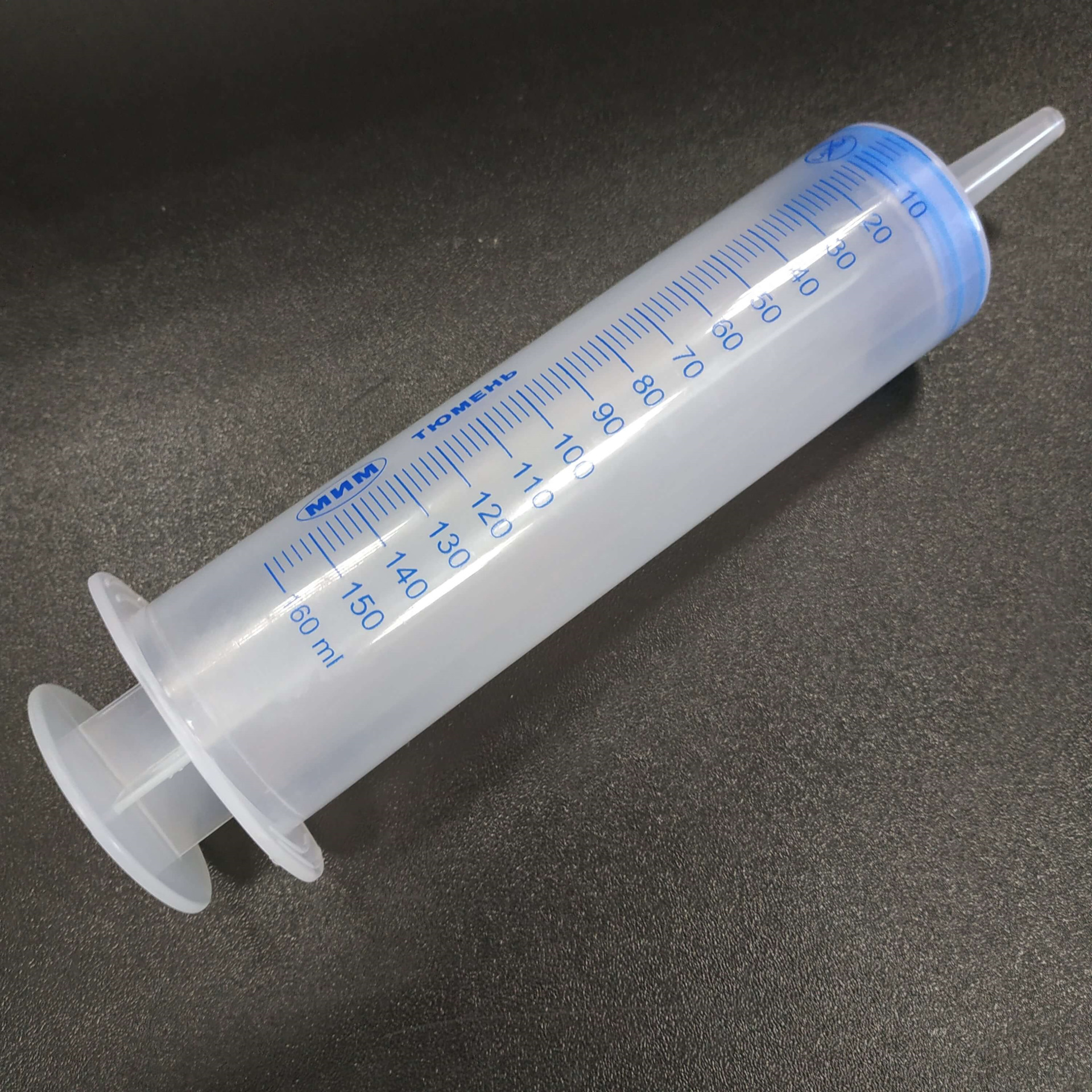

Заскочил в аптеку, купил шприц Жане 160мл, кусочек шлангочки был (надо 20-30 см)

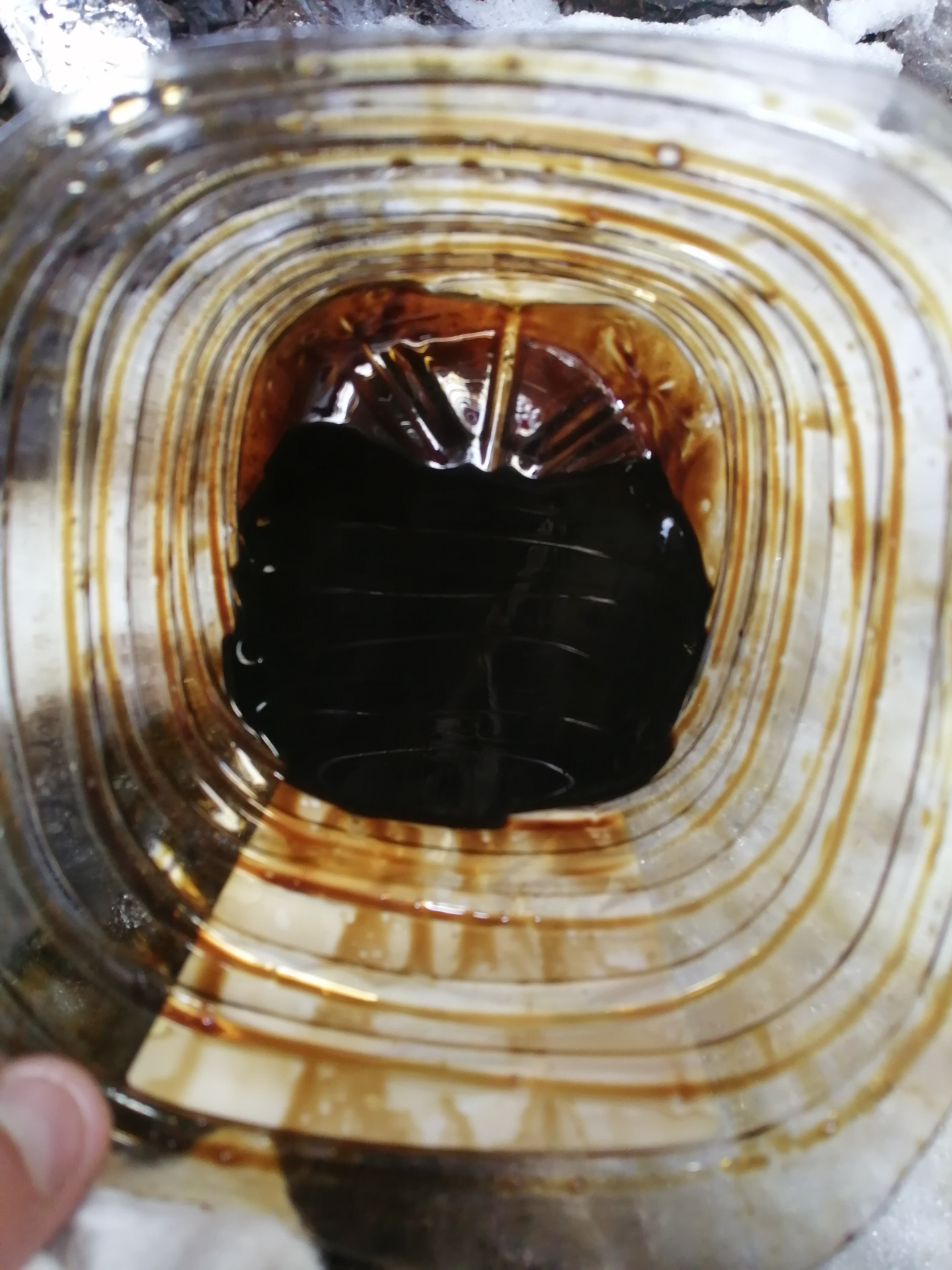

Поехал на яму, начал сливать, стекло в районе 3 литров …
Снял масляный фильтр и мин на 20 оставил стекать, сам пока пошел менять топливный фильтр …
Спустя 20 мин .полез шлангой через сливную пробку…
Заранее говорю что машина стояла идеальной ровно .
Итог был следующий
480мл было откачано по верх того что стекло само.
Был удивлен .это порядка 13-15% масла со шлаком.
Залил нового — все как по паспорту — 3.5 л при сухой замене …
Откачивать или нет — дело ваше не кому свое мнение не навязываю и детать так не заставляю)))))
