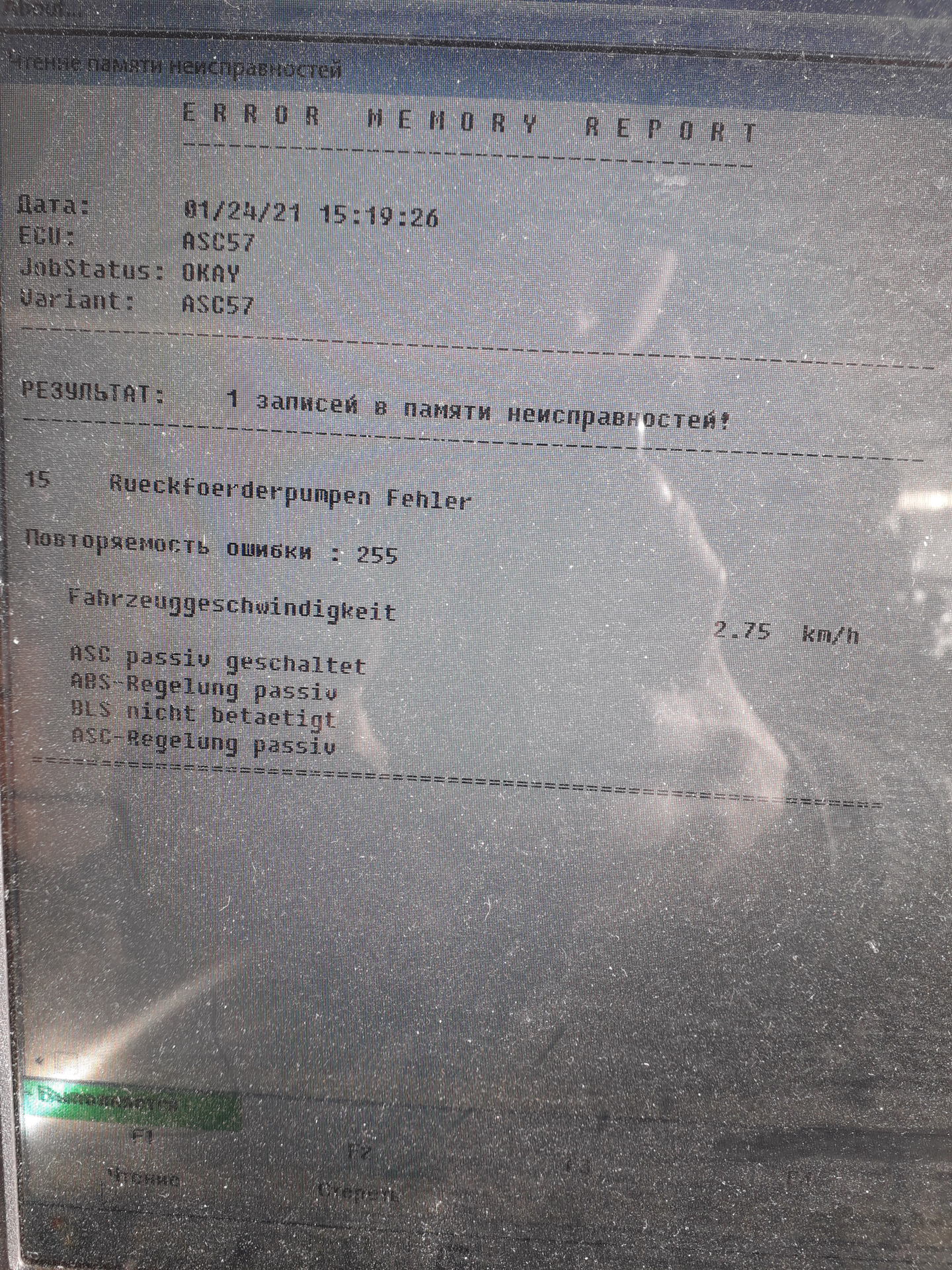

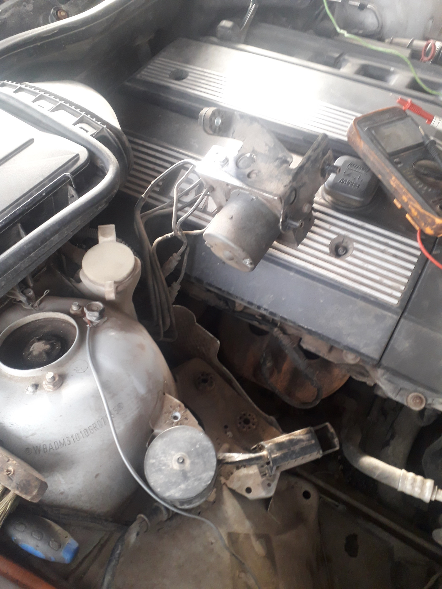

Вообщем надоел постоянно, то работающий, то нет АБС и антибукс, все перепробовал. Диагностика показывала ошибка возвратных насосов. Все уперлось в блок АБС. Вскрыл электронную часть, чтобы пропаять, но дело оказалось не в ней. Вскрыл сам мотор абс, а там всего-навсего стерлись щетки. Перепаял и все. Уже проехал почти 2тыс. Км, полет нормальный. Вот так бывает, цена вопроса 400р, кто будет менять, размер щеток 5×5 (4шт)

Какие щетки пихнул, там тоже геморой ещё тот, они под крышкой и не подлезть.

А какая конкретно была ошибка и какой программой диагностировали?
asdII
Ошибка возвратных насосов, ( инпа, рейнголд)
С трубками — это жестко, конечно ))
Ну не откручивать же блок и качать тормоза😂
Щетки допиливать не пришлось? Хорошо подошли?
Только по длине уменьшил и все
