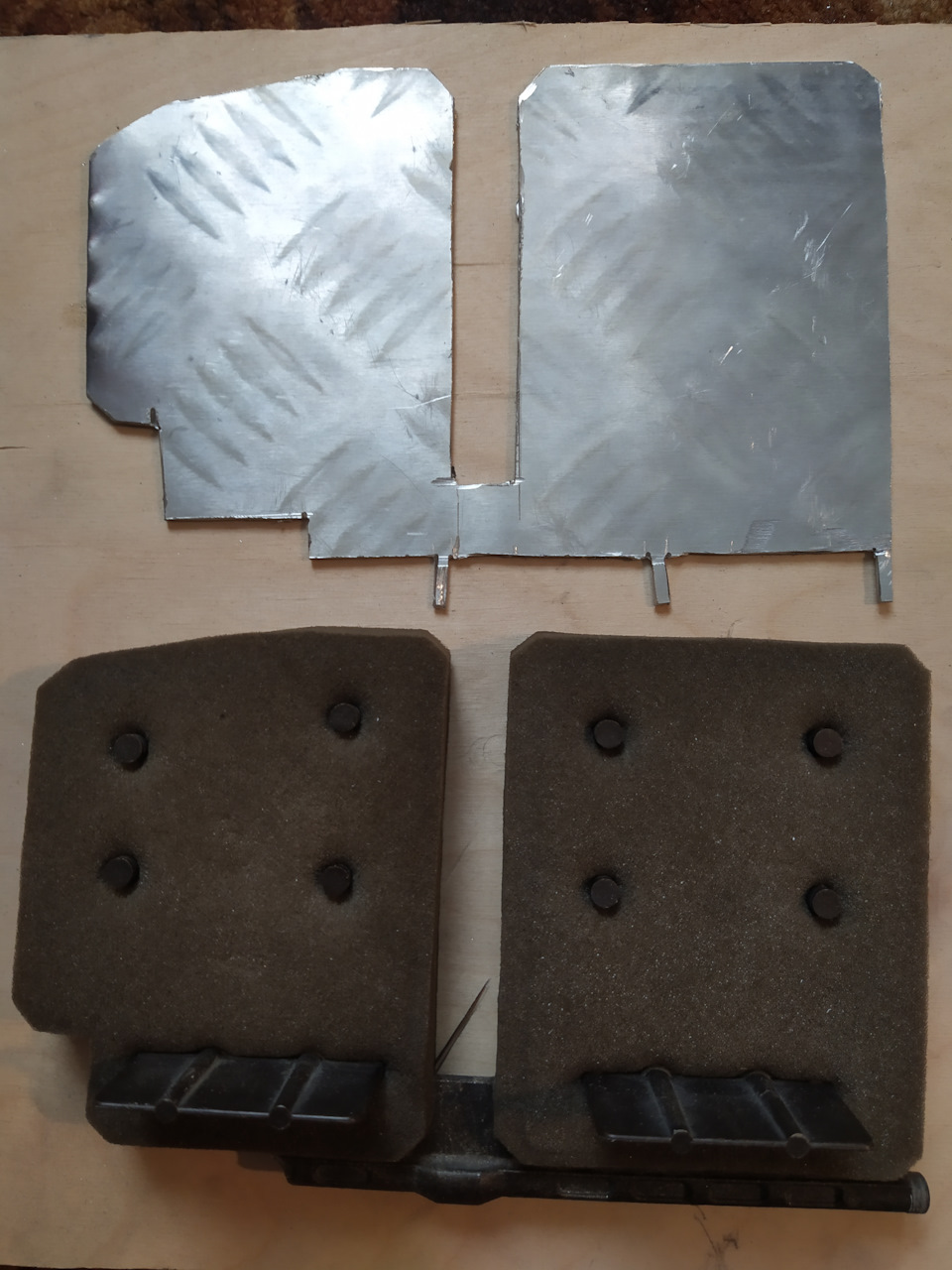

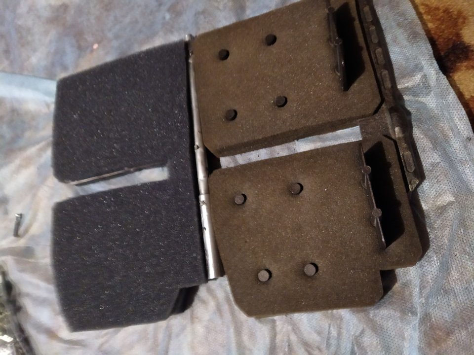

Как писал ранее, при разборе корпуса отопителя выяснилась причина отсутствия горячего воздуха в ногах, моих и пассажира. Видел на драйве комплект заслонок из штатов сделанных из алюминия, но ценник озвученный в посте совсем не гуманный. Перебирал много вариантов из чего сделать. Решил все-таки из алюминия. В Леруа был куплен лист 60х120 см рифленый ( гладкий дороже на рублей 600) за 1400р, две трубки одна диаметр 10, другая 8, около 150 р за обе.
Лист брал большой, чтобы потом на оставшиеся заслонки хватило.
От трубки 10 отрезаю на глаз кусок вставляю болт с гранями и простукиваю плоской отверткой чтобы трубка приняла форму грибка. Другой конец остаётся круглый- в него потом должна влезть трубка с диаметром 8 мм.
Залил в трубку эпоксидки, вставил пластину в пропил, язычки потом загибаю .
Года все высохло для надежности просверлил в трубке насквозь отверстия, вставил в них аллюминевые штырьки от клепок и расплющил молотком. Можно было все сварить аргоном, но по-моему и так надежно.
