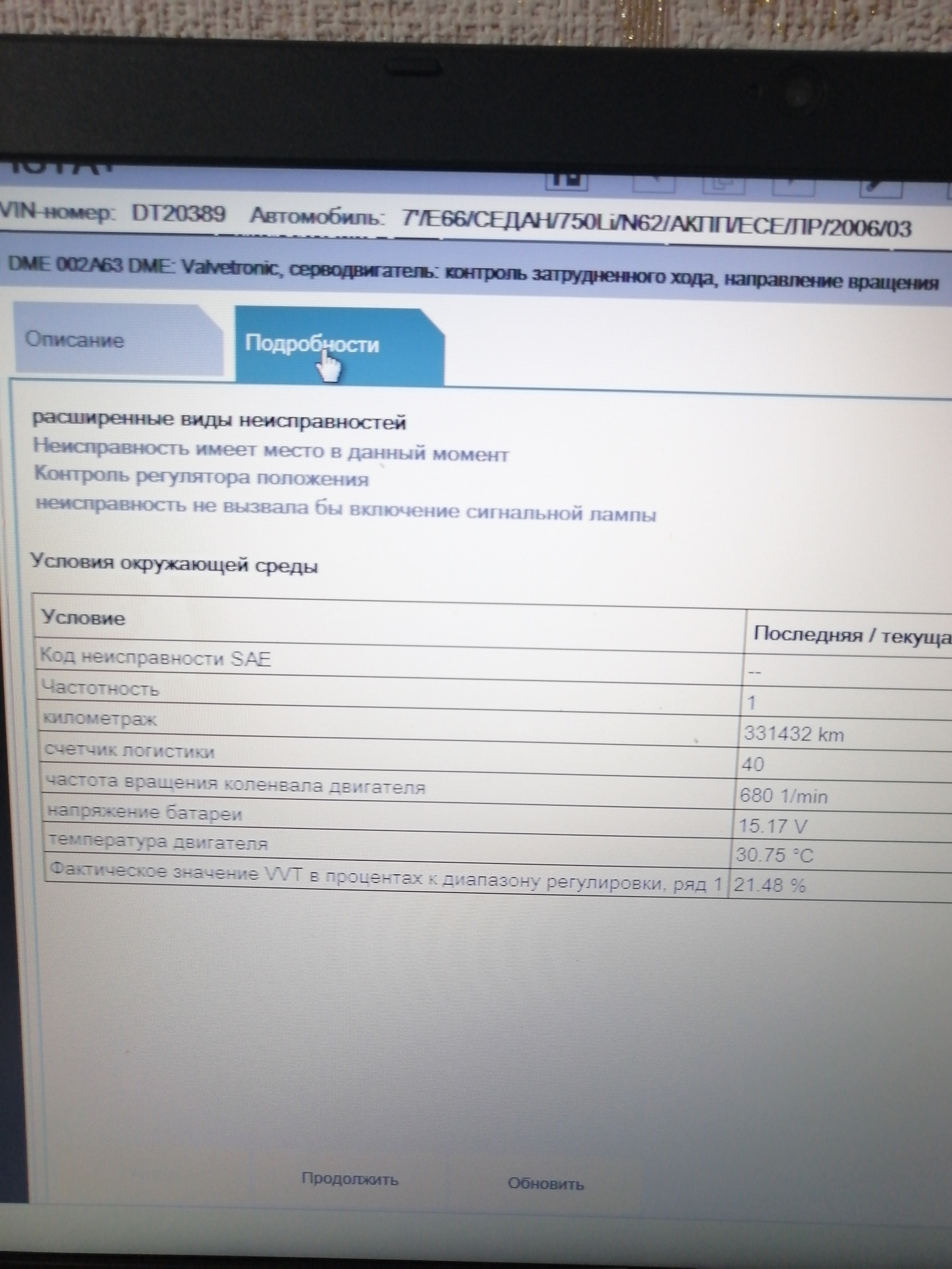

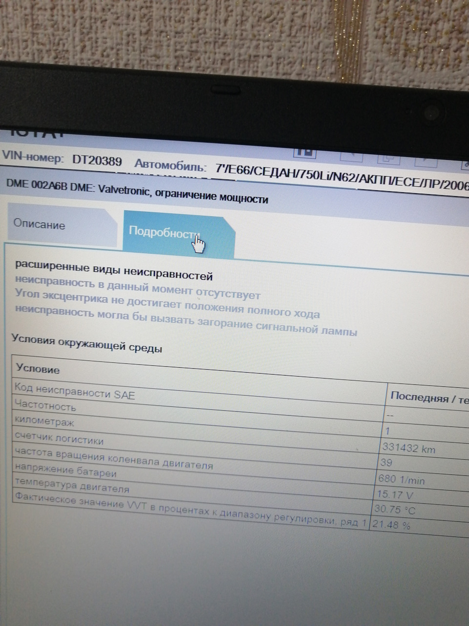

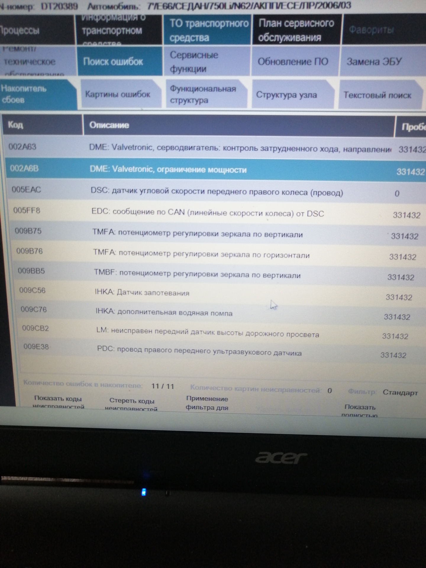

Вчера гэйса гэйса, всех с пршедшим, сегодня на работу, приехал домой и начал смотреть. Завёл, Джек на месте, но по акпп всё хорошо, задняя включается и едет. Глянул компом — висят постоянно и не стираются
две ошибки по блоку DME:
Я так понимаю, что то с вальветроником. Кто шарит, растолкуйте. Возможно ли из за этих ошибок по блоку dme акпп падала в аварию и не вкл задняя передача? Ряд 1 это горшки 1-4, т.е. Если стоять лицом к мотор то слева?

В первую очередь смотреть мотор valvetronic.
Можно поменять местами и глянуть переходит ли ошибка.
Цилиндры в любом случае подписаны, увидите, когда снимите декоративную крышку.
Что касается проводки…не страдает BMW этим, особенно в толковых руках.
А вот проблема, которая встречается часто вал Valvetronic. Потому моторчик проверить дешевле и быстрее.
С АКПП странно верить в совпадение, но любой ремонтник АКПП вам скажет, что не убрав ошибки по мотору не стоит лезть в акпп.
и если вы пишите, что вылетала красная шестерня по АКПП, где в рейне ошибка по коробке ?

В моём понимании самое страшное, что там может быть это сам эксцентриковый вал, самое легкое моторчик.
Попробуйте снять моторчик с 1-4 головы и покрутить вал моторчика рукой, если есть заедания, тугой ход — то на помойку.
Если с ним все ок — то копать в проводке.
