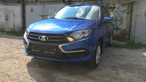

Увидел запись о том, что появились новые концевики для Лада Веста. Заказал в автопитере 4 шт, 16₽ за штуку. Поначалу пришёл отказ, но перезаказав, все таки пришли. Подошли идеально. По высоте они больше чем родные, и резина более мягкая. Теперь в мороз свет реагирует сразу после открытия двери.
