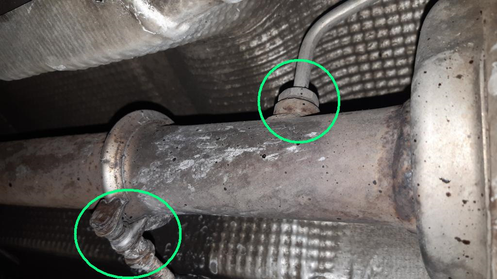

Снимаю старую форсунку открутив крепёжный хомут, всё просто.
Устанавливаю и закрепляю новую. Решил снять и промыть от осадка карбамида фильтры SCR и FAP: дифференциальное давление по датчику 20мбар на холостых оборотах, и расход топлива вырос до 5-ти литров на сотню.

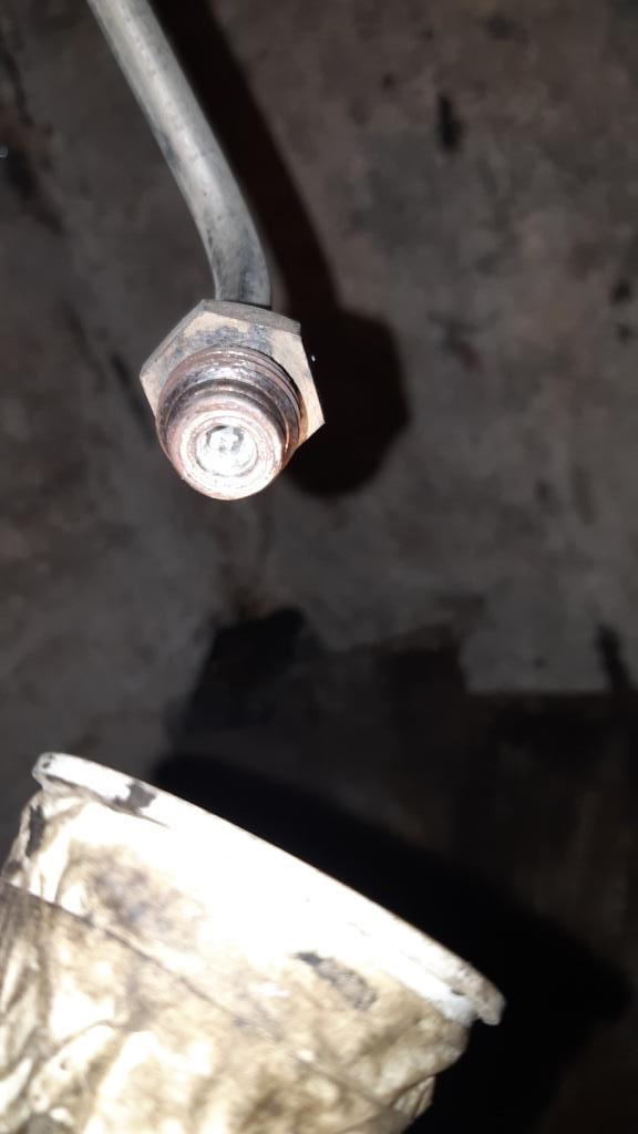

Откручиваю трубки датчика дифференциального давления
из фильтра и после фильтра
А вот что внутри первой трубки

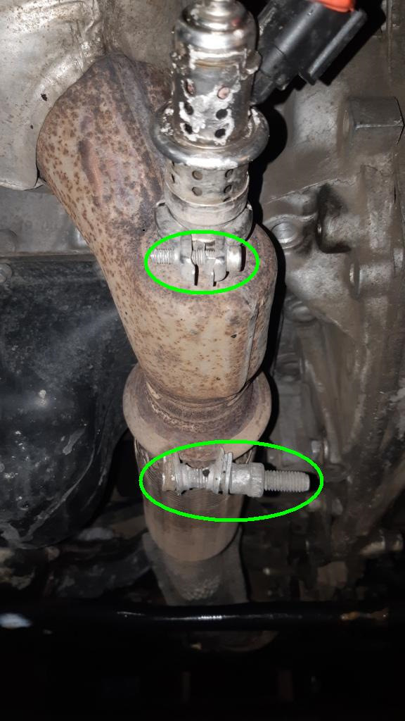

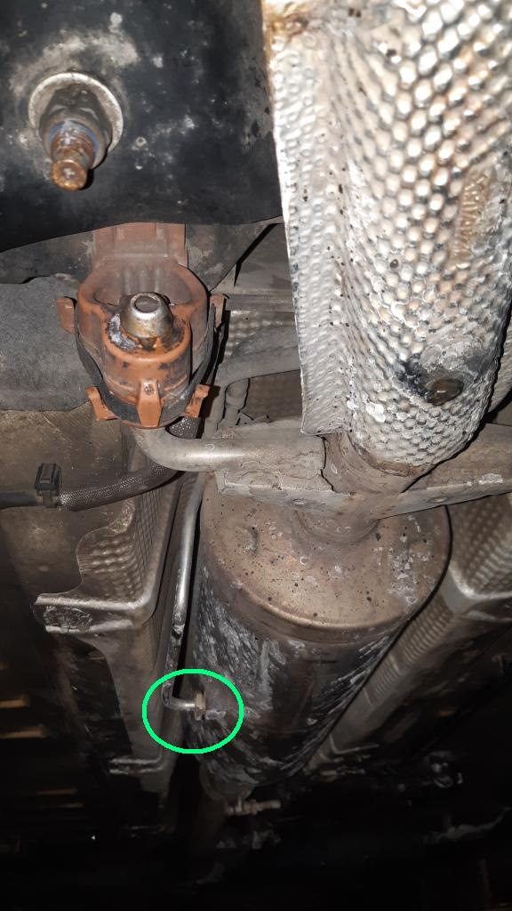

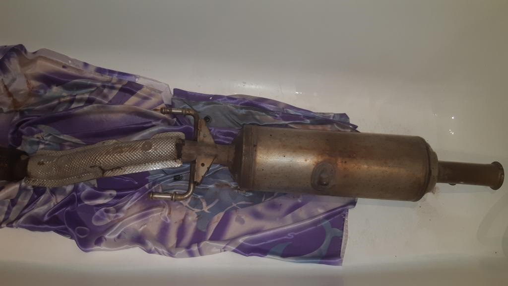

Гайки с болтами крепёжных хомутов выхлопной трубы открутились и снялись очень легко. Сами хомуты достаточно тугие. Разжать их руками, до необходимой для снятия ширины, не получается. Пришлось применять плоскогубцы (большого кольцесъёмника на разжатие нет). Вынимаю из подвесов крепления фильтр и несу его мыться в ванную.

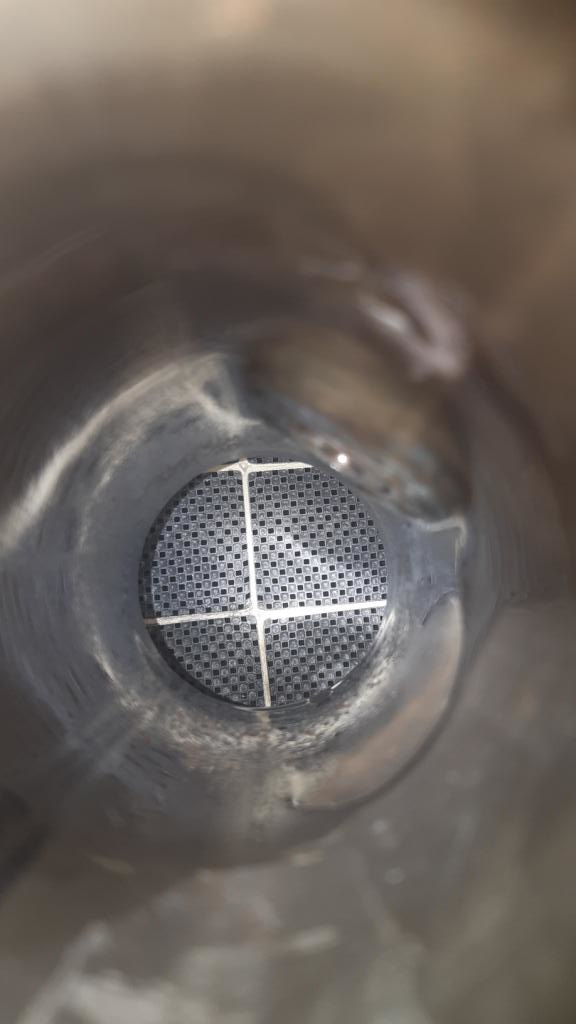

Шлангом от душа, горячей водой промываю фильтр в двух направлениях более часа, растворяя осадок от карбамида (мочевины). Заранее купленное высококонцентрированное щелочное двухкомпонентное средство "DIMER", для мойки сильно загрязнённых поверхностей, развёл в пропорции 1:5-6. И в течении 2-х часов проливаю этот раствор через фильтр против прямого протока, а затем ещё часа 2 по ходу протока. Фильтр держу в вертикальном положении поставив его в тазик. Выходило много всего разного… Затем также промываю горячей водой в двух направления шлангом. Ещё примерно на час погружаю фильтр полностью в ванну с горячей водой.
Фильтр на батарею отопления и… спать! Дико устал от этих промывочных процедур.

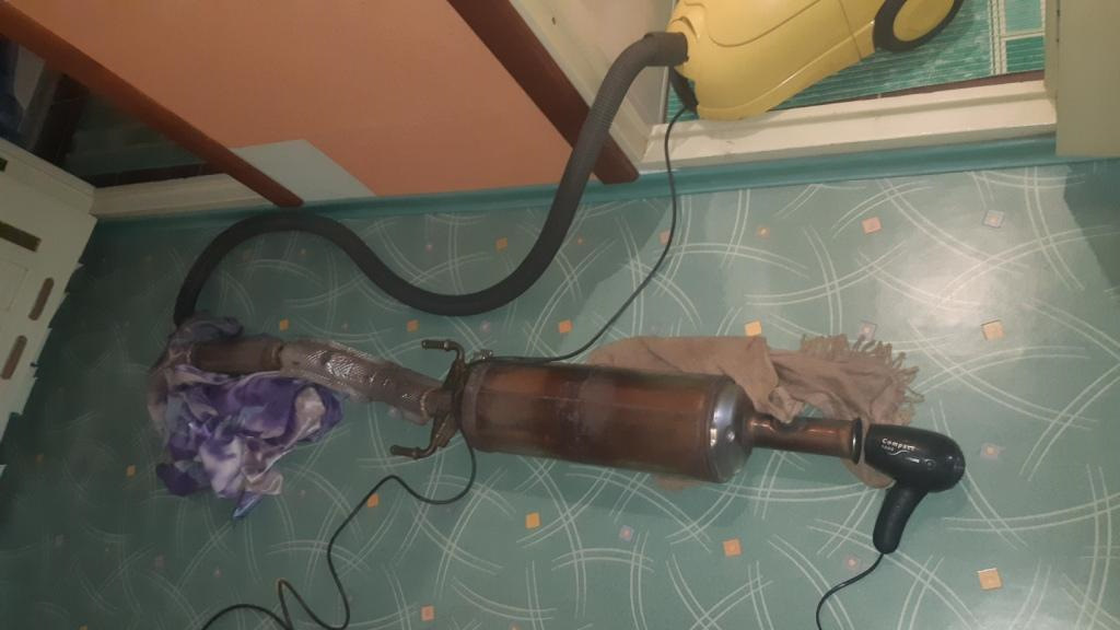

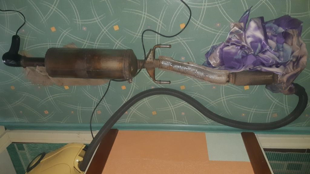

На следующий день из фильтра вылилось немного воды с двух сторон. Продувается ртом очень тяжело. Придётся изобретать сушильный аппарат. Полёт инженерной мысли, приободрённый кружкой кофе с коньяком, родил такую конструкцию из пылесоса и старого фена жены (за экспроприацию нового наверно бы неделю не разговаривала).
Вначале фен невозможно было близко приставить к трубе. Но через полчаса его уже засасывал пылесос в трубу.
Через час работы давал пылесосу отдохнуть, а потом менял направление протока. И так три раза. К середине дня он просох достаточно и уже легко продувался ртом. Пора устанавливать на место обновлённый и принявший очистительную ванну фильтр. Установка его прошла быстро и затруднений не вызвала.

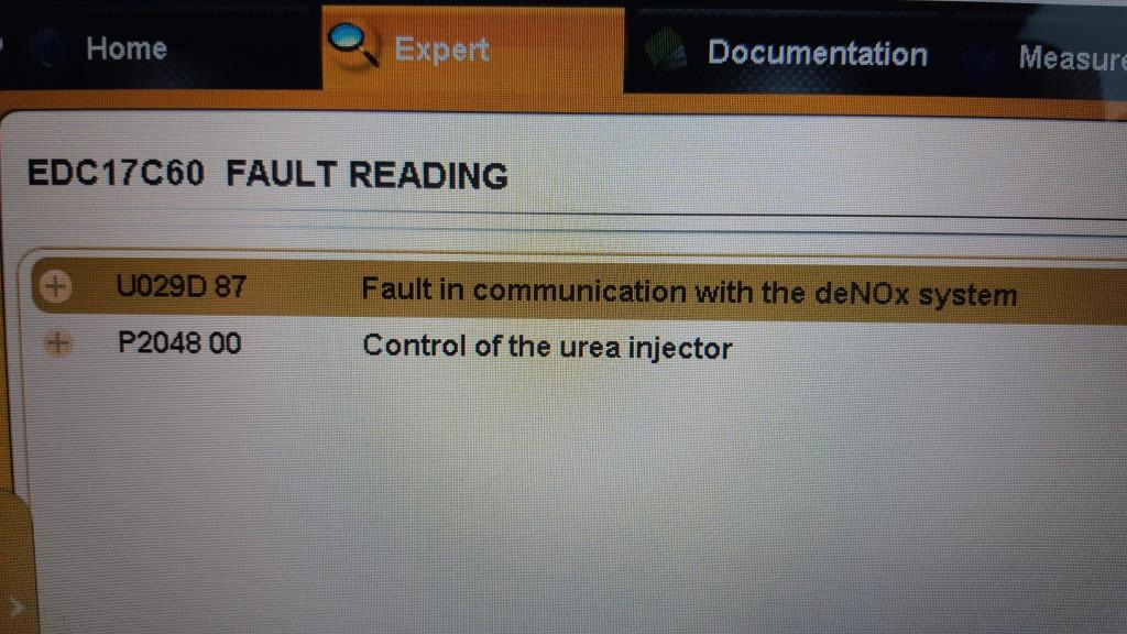

Подключил трубку подачи мочевины к новой форсунке. Демонтировал самодельный контур (в предыдущей записи про это рассказывал). Завожу двигатель и дифференциальное давление на холостых оборотах упало до 2-3мбар, а вот счётчик не сбросился. Решил сбросить ошибки
Сделал тест работы форсунки — он прошёл успешно, но при запуске мотора появились другие сообщения о неисправностях
Захожу "DIAGBOX" в сервисный режим и делаю адаптацию форсунки. Затем в пакете ремонт делаю процедуру замены форсунки. Сбрасываю ошибки и завожу мотор. И УРААААА… через несколько секунд работы гаснет "сервис", "urea" и сбрасывается обратный отсчёт.

Приветствую! Прочитал про мочевину Ваши посты. Сам лечу ошибки по мочевине на хендай гранд старекс евро 6. Не дает покоя ошибка p2048. При этом мочевина расходуется, подтеков нет нигде, форсунка работает, проверял. Нет мыслей по поводу возникновения ошибки P2048? На фото Вашем фото вижу, что появилась она после замены форсунки на другую. Спасибо.

Есть еще две. P2BA8 и P20C9. Но я думаю, что эти две ошибки просто следствие P2048. Все провода проверил. Все нормально. Всё защелкнуто до конца. Утопленных внутрь разъема концевиков тоже нет. Форсунка трещит работает. Вот думаю, куда далее копать. Я ее снимал, мыл, проверял, питание подавал, струи как положено, открывается, закрывается.
