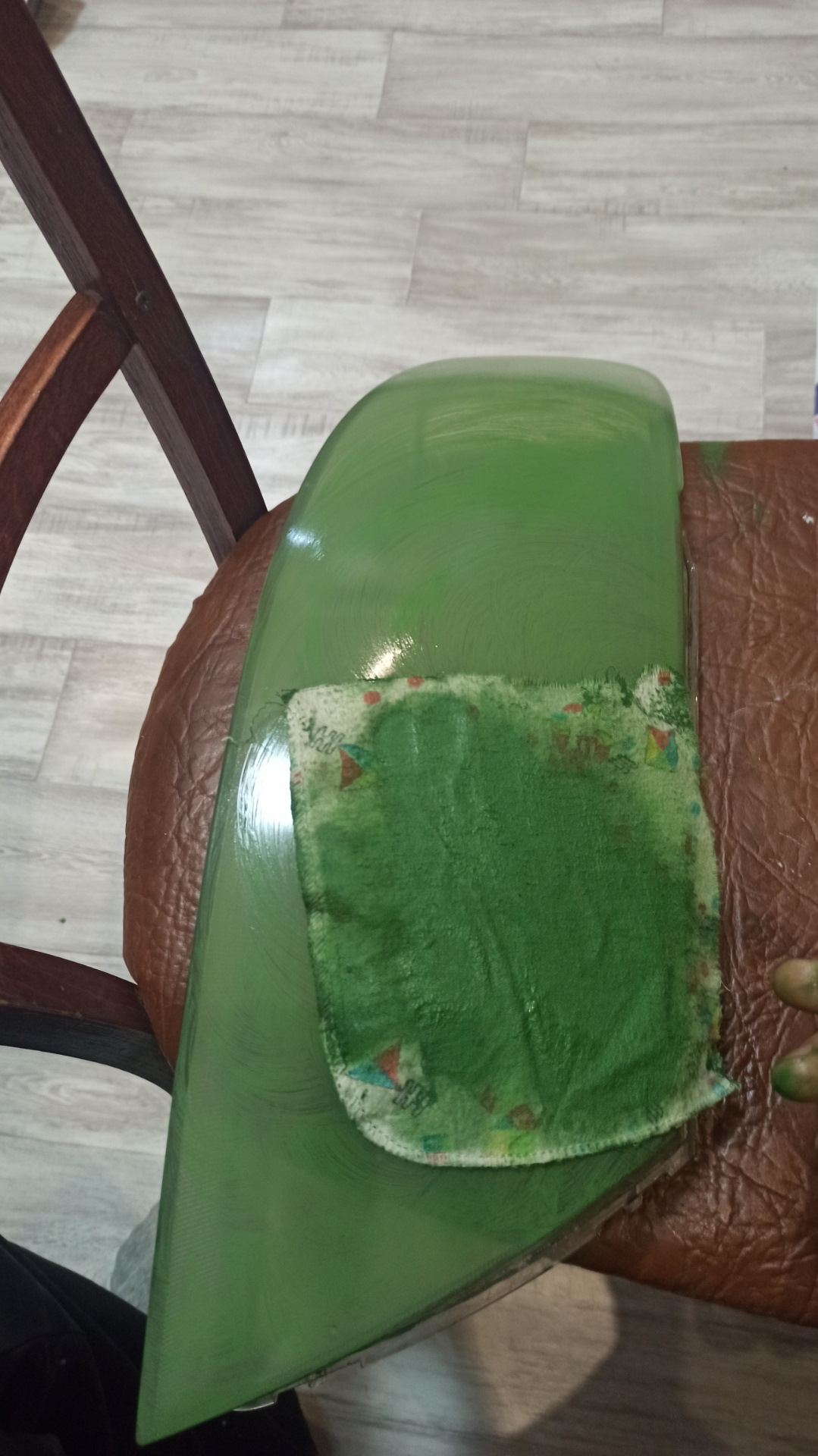

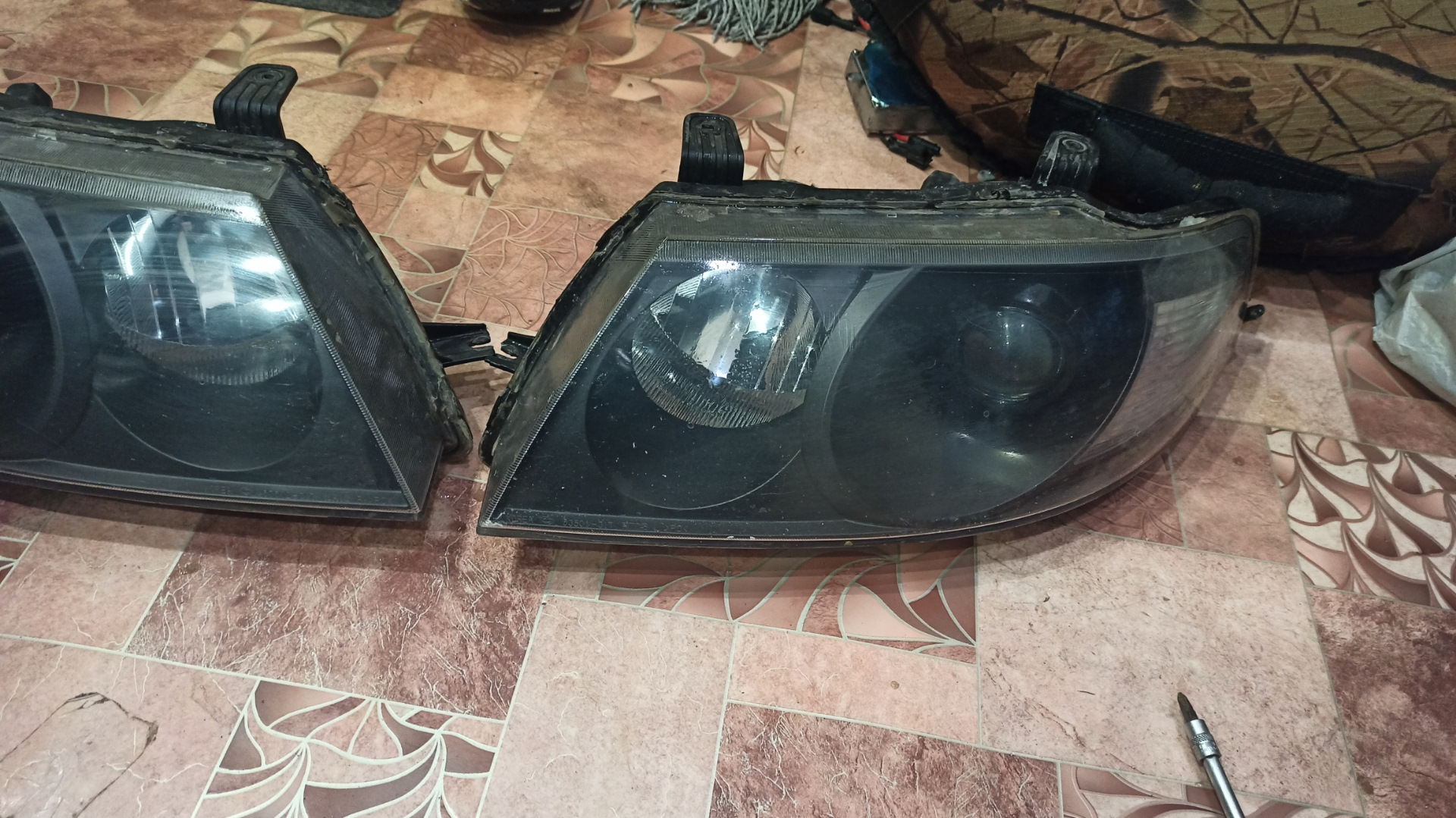

Сегодня решил закончить дело с фарами. Стекла полернул, сначало какой то пастой, которая лежала у меня. Эффект меня не впечатлил особо, и особо за пастой ехать не хотелось, решил добить это дело пастой гои. Пасто гои накрошил в тару, разбавил керосином и с помощью тряпки заполировал
Эффект кстати получился довольно не плох, даже очень. Разделался с обоими стеклами, пошел снимать фары.

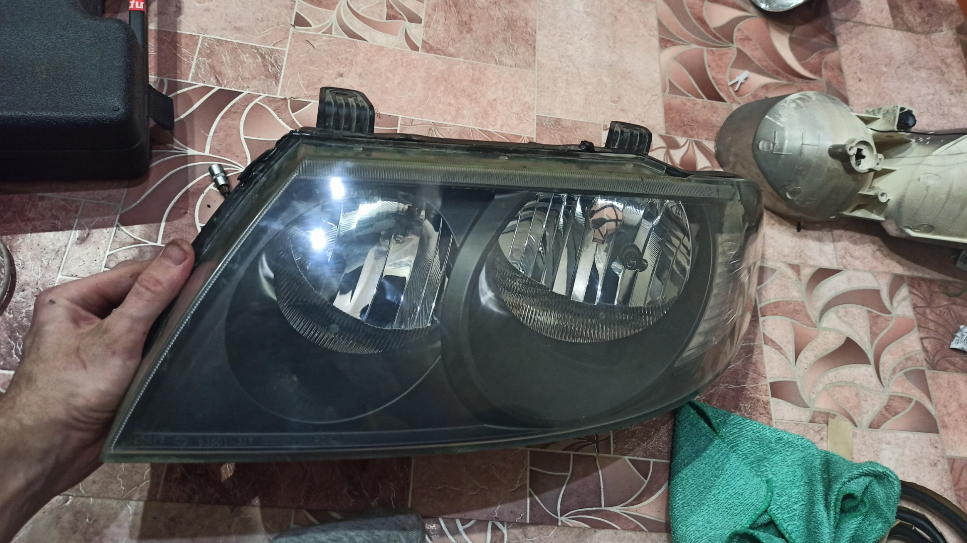

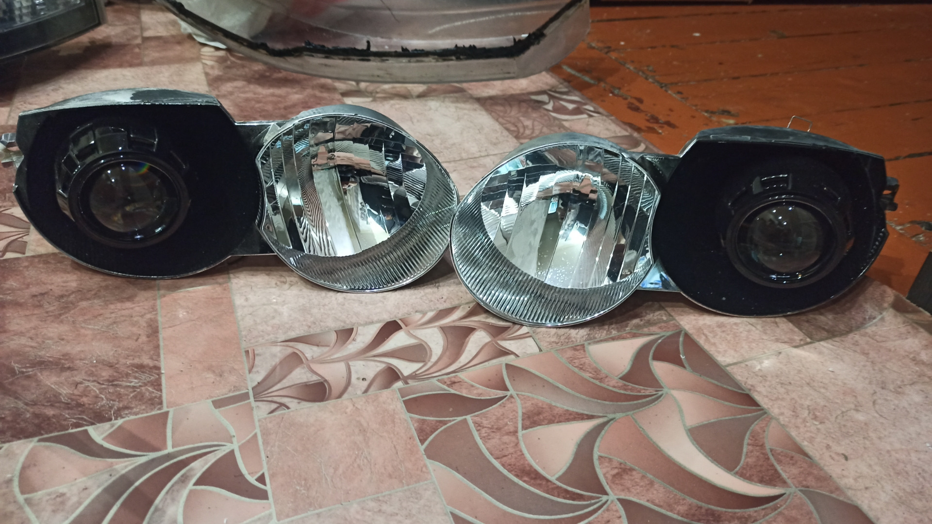

Расклеил, изъял из корпусов отражатели с линзами. Их мы вместе с стеклами уберем в коробочку. Пусть лежат на всякий случай.

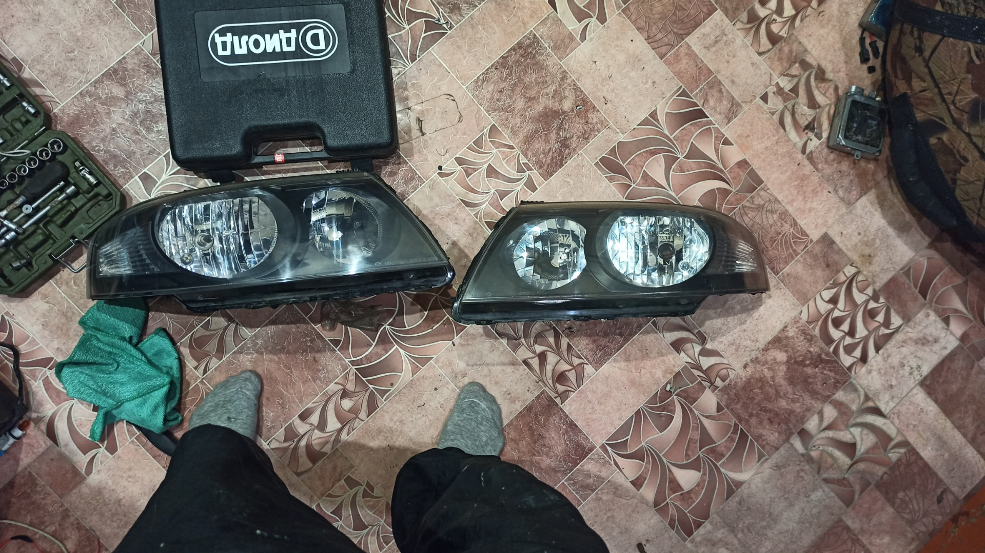

Дальше убрал свой колхоз в проводки фары и начал собирать все обратно
по итогу собрал обе и решил закатать в пленку, но что то у меня не стало получатся, хотя я до этого клеил в пленку свои фары. Короче решил не трепать себе нервы, отгоню ее куда-нибудь, пусть спецы клеют.
Поставил фары на машину, чуть настроил у стены. Прокатился, света достаточно более чем, надо конечно заехать на регулировку.

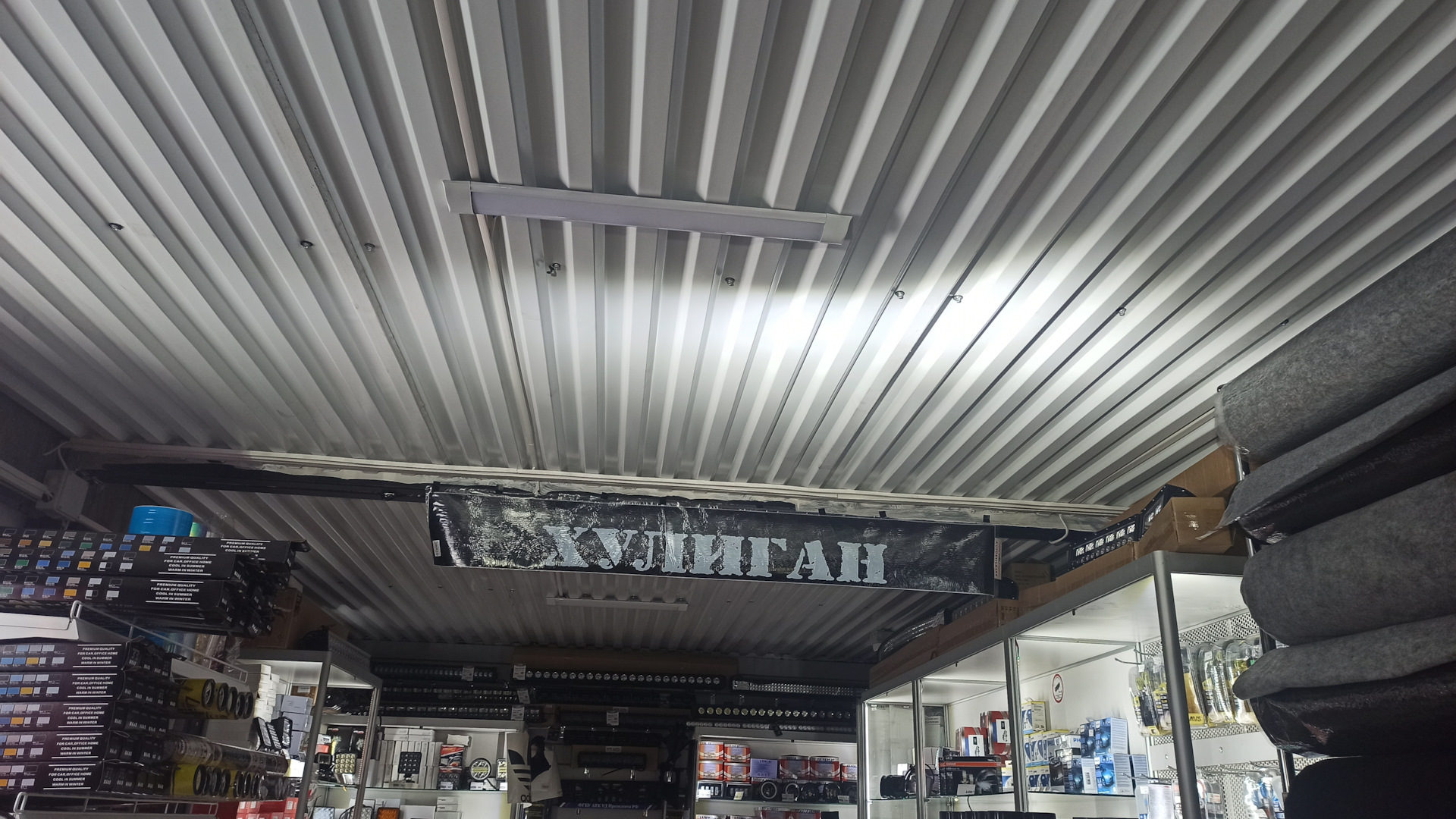

Дополнение. Заехал сегодня посмотреть диоды. Лучше всех показали себя Филипсы
