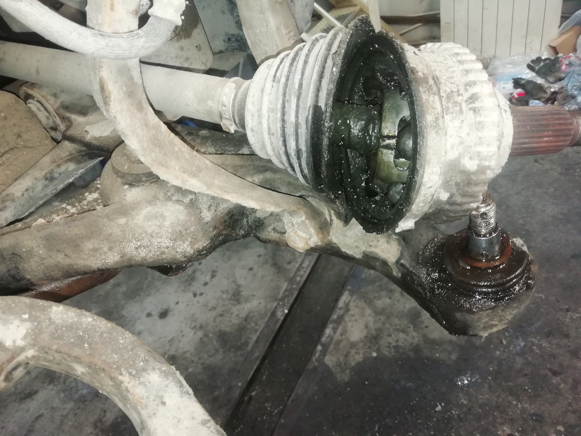

Дотянул до последнего. Трещины были давно, пыльник купил больше года назад. Но что то ещё останавливало. И вот совсем порвалось. Менять самому в морозы такое себе. А впереди весна, грязь. Пришлось раскошелиться на сервис( Цену по телефону озвучили в 1500р, но когда увидели этот "пи%&ец подвеска" цитирую их реакцию, повысили до 2000р, так как пришлось снимать полностью кулак поворотный.
Да и встал данный пыльник как родной. Специально брал его, когда ходил в магазин за смазкой, чтобы сравнить со ШНивовским, как многие ставят. Так от шнивы короче, причем намного, ≈2см, диаметры меньше, хотя может и натягивается конечно, но всё же.

пыздец это а не мастер )), мне меняли без снятия кулака поворотного !, а хомут не поставил из комплекта, Т.к. ставить его не умеет 😄 ленточный наверно в комплекте был ?
Леточный как раз таки поставил. В комплекле был с заусенцами. А со ступицы как снял тогда шрус?
с заусенцами самый нормальный, там они спец клещами зажимаются и надёжный !
кулак с низу откручивали только, т.е полностью не снимали !

Думаю, что все-же снимали снизу… По другому не вытащить. Проверено!
снизу да откручивали . я думал тебе сказали полностью снимать ), но цена у меня была полтораха )

вообще-то они все ленточные на пыльники шруса.

А я пыльник полиуретановый купил)
Пыльник термопластиковый или резина?
Мастер сказал термопластик, я даже не в курсе
Это хорошо. Самые надёжные пыльники, в оригинале почти у всех идут.
У шнивы ось тоньше, ели натянул, даже хамут не стал одевать.
С другой стороны от Логана, вал налез с усилием но с не большим. Сторона с большим диаметром у обоих садится идеально.
Не давно от безысходности поставил от шнивы, так как во всем южном порту не оказалось пыльника от Логана, хюндая и т.д.
Пришлось брать что есть,
Я от логана спрашивал в магазине тоже сравнить чтобы, но продавец сразу сказал, у него ось ещё тоньше чем у шнивы, если большой диаметр еще подойдет, то малый уже. Я заказывал в емексе этот. ≈300р, смазки в комплекте нет.
