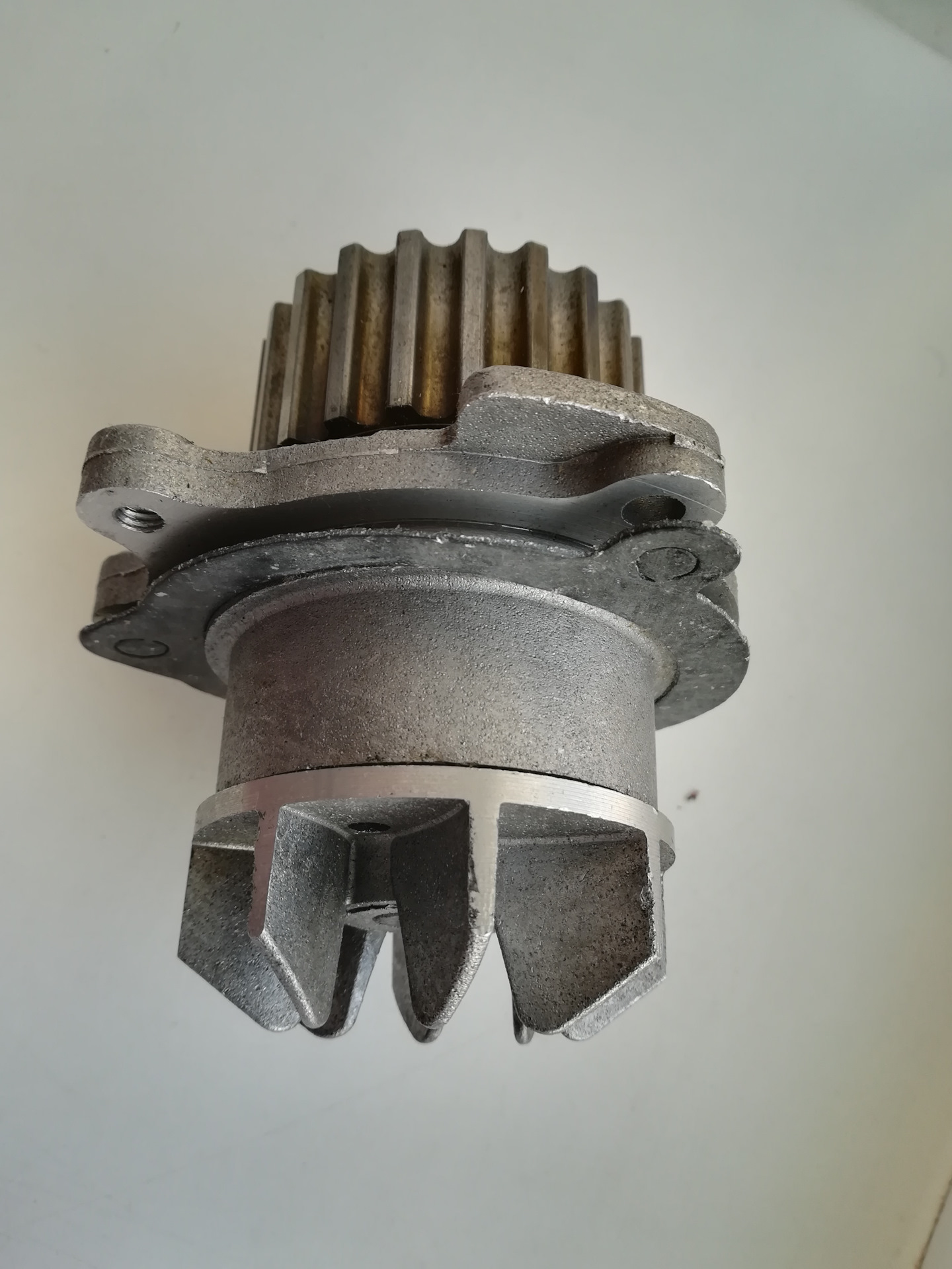

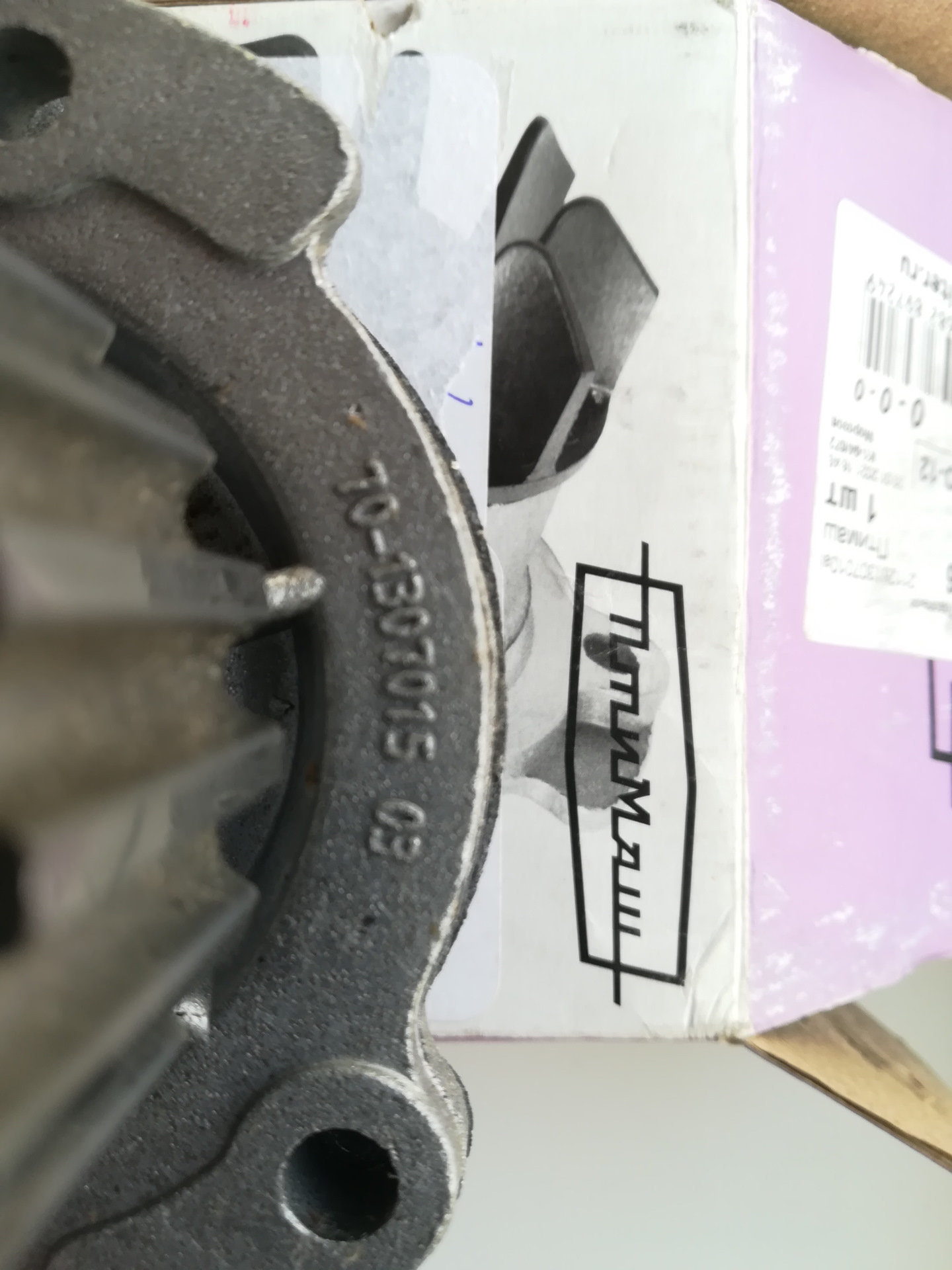

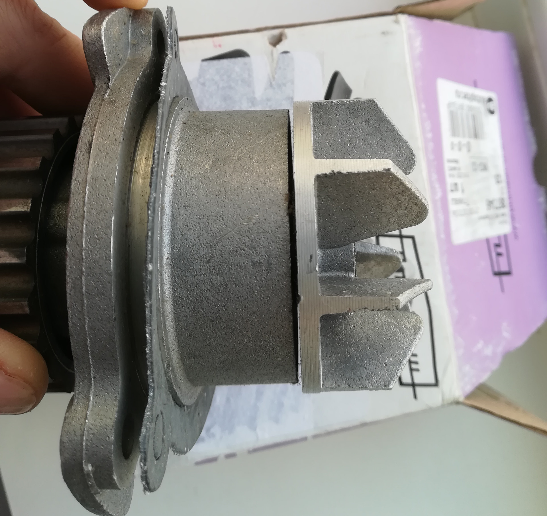

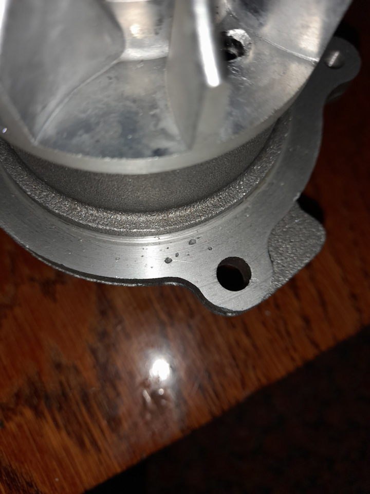

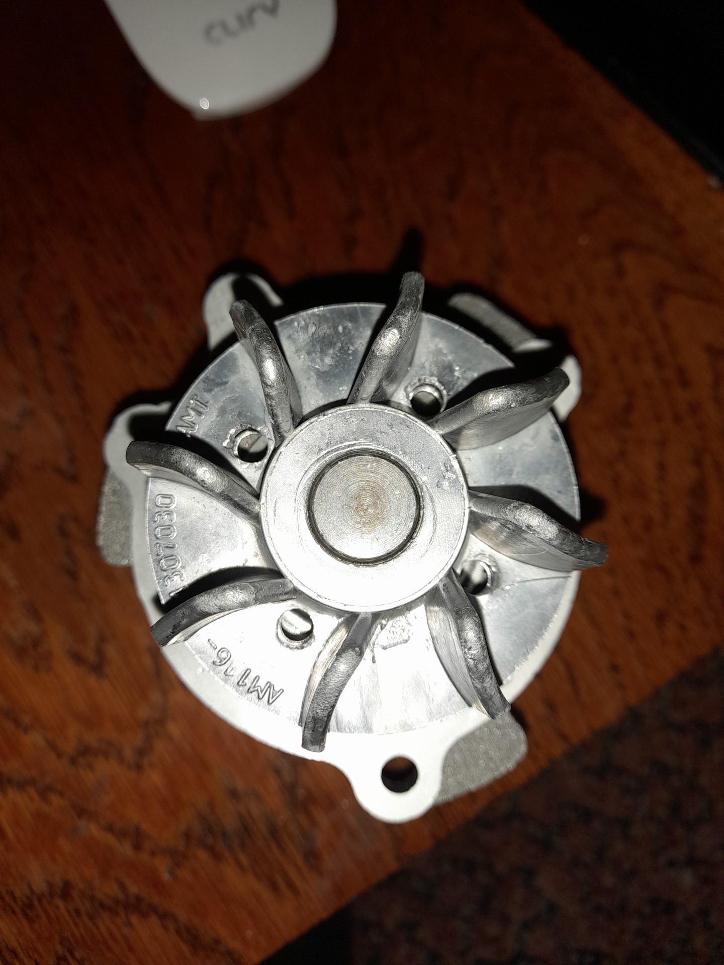

Представляю Вашему вниманию помпу на ВАЗ-2170, 1117-1119 "ПТИМАШ" 211261307010AL
Отличительные особенности:

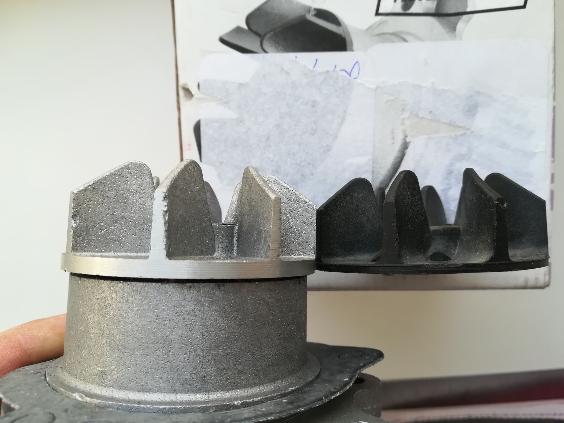

1. Алюминиевая крыльчатка, сделана из того же сплава, что и корпус
2. Размеры крыльчатки один в один с заводским вариантом.
3. Стоимость 700р!
Думаю, что имеет место аутсорсинг, но не уверен. Кто местный с г. Димитровград, подскажите функционирует ли производство?
Выводы делать не буду, пусть каждый сам решает.
Обновлено:

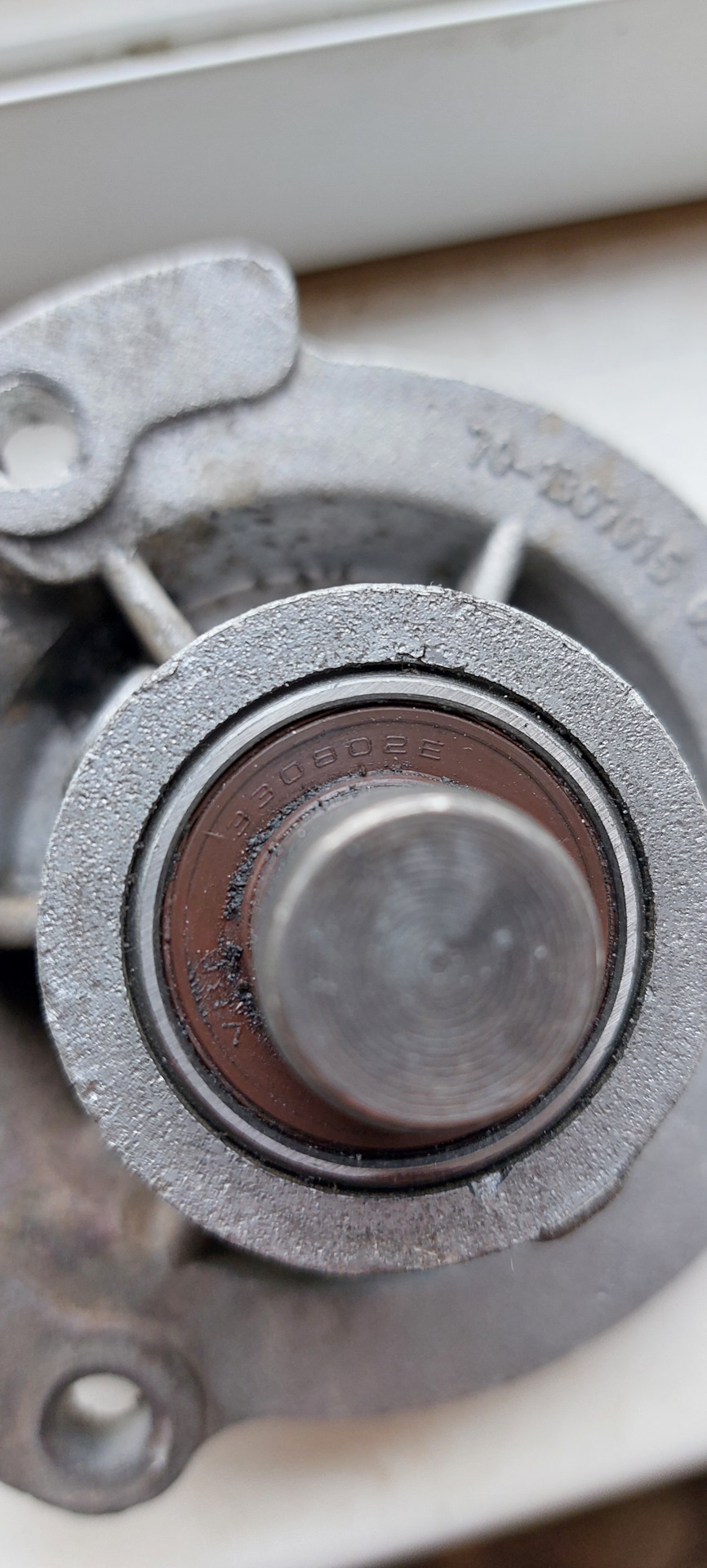

На 10тыс км не хватило…
Зашумел подшипник. Течи не было.
Разобрал. Подшипник 330802Е vbf. Шариковый, двухрядный. Эти подшипники не очень качественные. Сальник целый, антифриз внутрь подшипника не попал. Смазки в подшипнике практически не было, сухой.
Крыльчатка пойдет как донор на новую помпу тза, где при транспортировке сломали крыльчатку.

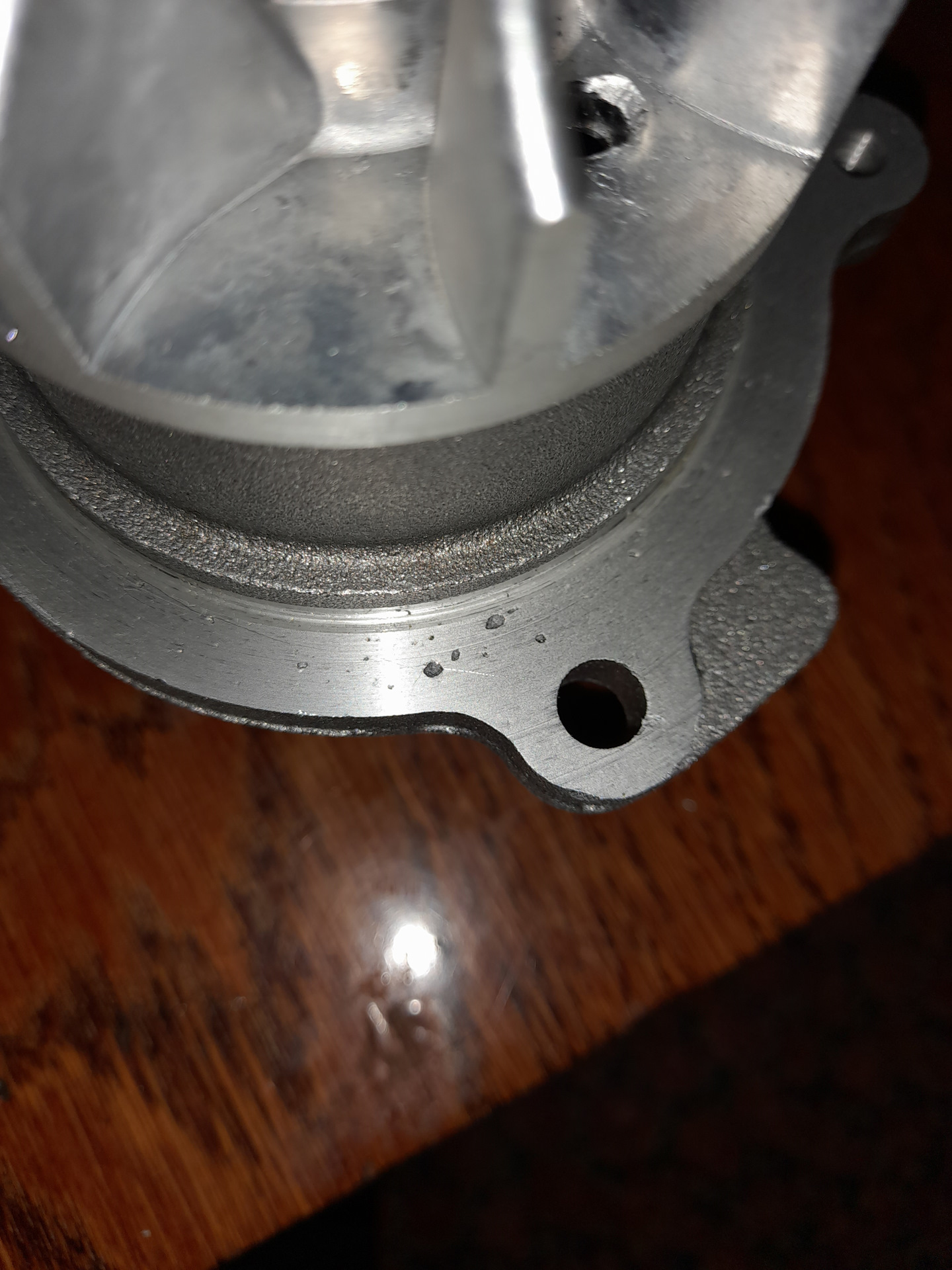

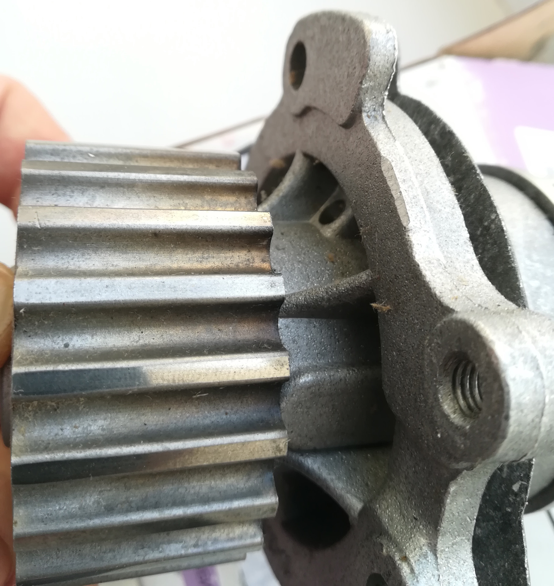

Заказал на озоне такую. Пришла один в один по Вашему описанию. Пока не ставил. Вот и думаю, либо левак, либо птимаш скатился до уровня рисовых подвалов 90х годов
А что смущает? Моя уже зиму отработала.
Смущает качество изготовления крыльчатки. Видел фотки, на на крыльчатке сделаны 8 отверстий. У меня их 4 и с таким облоем вокруг, что страшно. Облой убрал сверху. И на привалочной плоскости есть раковины манюсенькие
bizk
Вот рытвины
Как-то не заморачиваюсь, работает, зазор в порядке.

P.S. Да, прочитал в комментариях. Крыльчатка хорошая, развитая, как у тза powerful lux.

Крыльчатка какая-то страшная. Кажется, вот-вот крошиться начнёт.
Может на фото так, в жизни нормальная

Что-то на вид страшная, как-будто напильником в гараже точили.

Когда будешь ставить? Литье как-то не очень.
может к следующему сезону
Antonovf
Там не литьё, а спекание порошка алюминиевого. По прочности средне между алюминием и силумином получается. т.е. выглядит как алюминий, но крошится как силумин :)
это похоже на литье. Вот шкив-да, порошковым методом.
