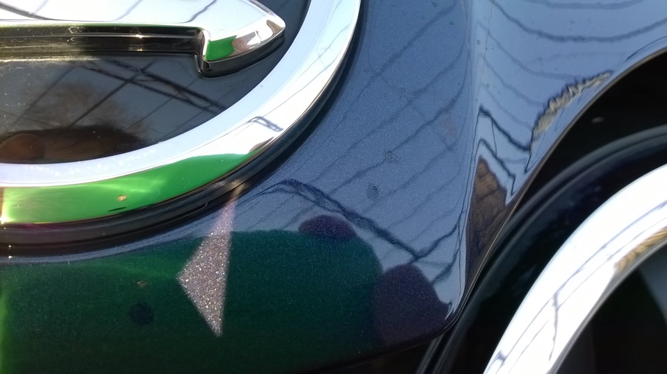

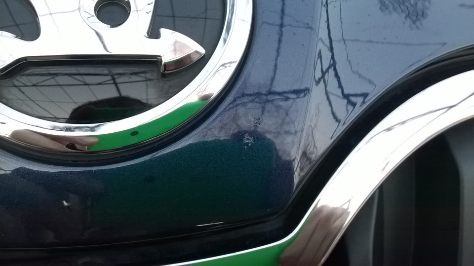

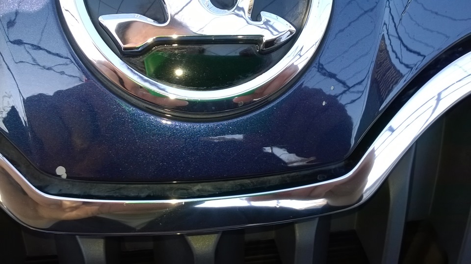

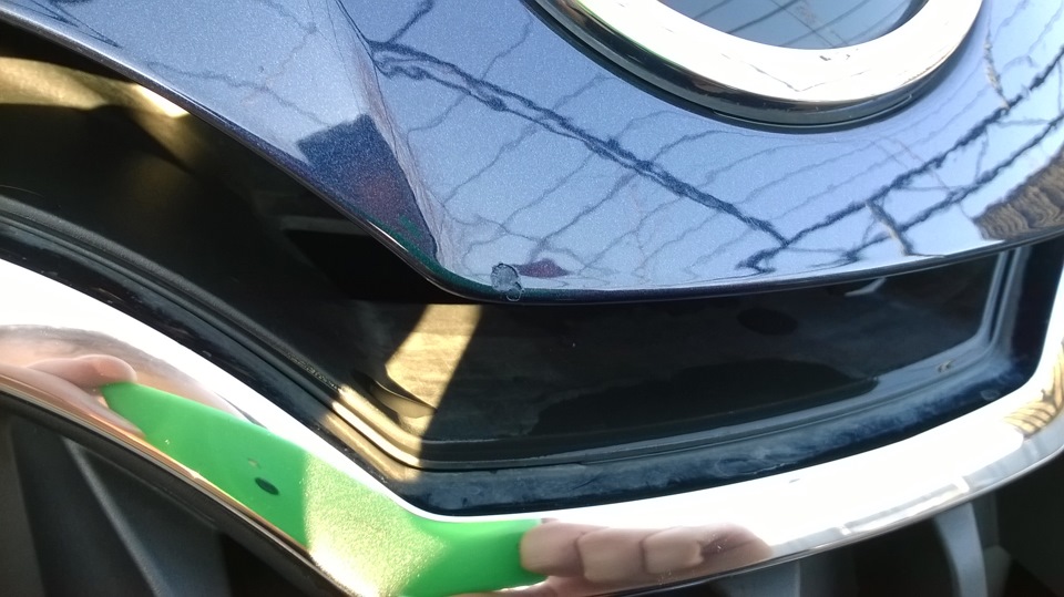

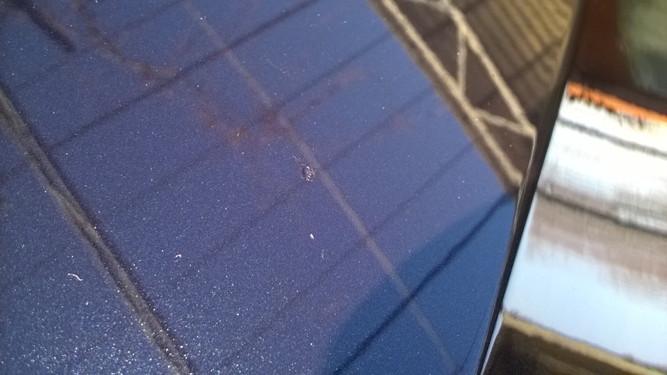

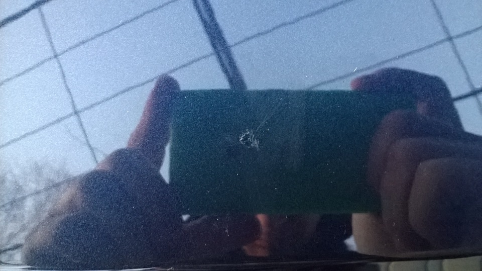

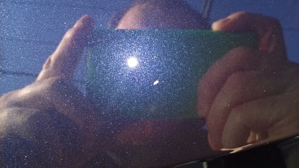

Высушился от мойки, и давай наносить краску… Кисточка, кстати во флаконе, рассчитана, наверное, на едреные камни — приходилось много на тряпочку скидывать краски…
Первый слой краски:
Затем второй — а то глубоко…

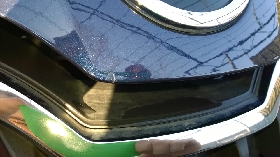

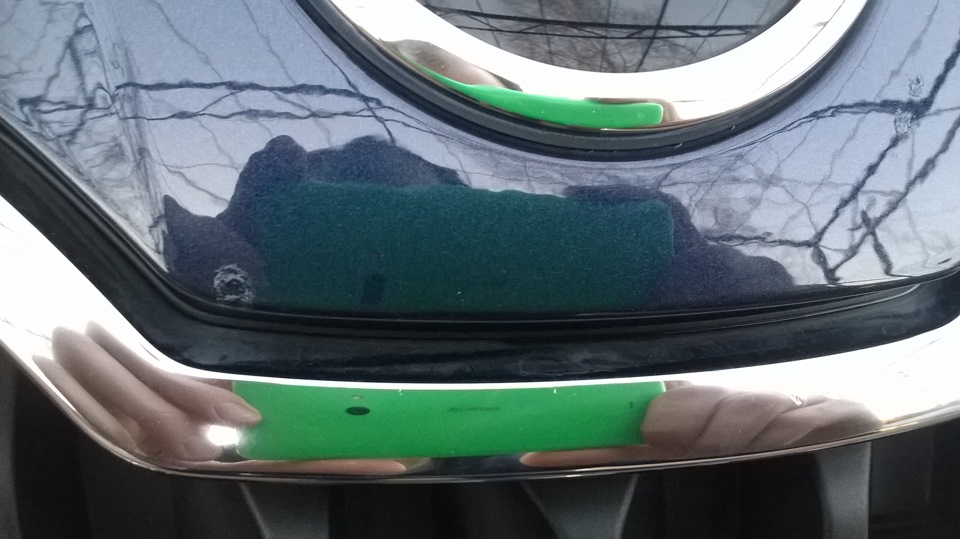

Потом бесцветный лак в три слоя… И оказалось с перебором…
Пришлось ковырять зубочисткой… и вышло ужасно:
Собственно потом думаю полировкой абразивной пошаманить… Возможно вплоть до счесывания полного и нанесения чудо замазки заново.
Сохнет это дело — долго… на один слой где-то минут 40-60 уходит при температуре +12-+15.
Потом притащил старую настольную лампу, на стульчик ее, а лампу в 2-3 см от сохнущих элементов — так грелось по быстрее…
Осталось еще два мили-мини-скольчика на левой задней двери и арки этого же колеса. Но там я уже буду ученым — нанесу краску на зубочистку, немножко потыкаю, и потом так же с лаком… А то кисточки из баночек комплекта расчитаны на сколы от 3-4 мм в диаметре походу.

Если что — советую сколы зубочисткой замазывать… Я тока в подсыхающий лак тыкал — потому некрасиво. А если сразу ей наносить — совсем другое дело. Там кисточка просто очень большая для мелких сколиков.

да я так понял, я его и выковырять смогу… Потом по-лучше заделаю. А замазать было надо: на носу — здоровый какой-то, пугающий скол был, а наверху капота — с блестящим металом. Лучше пока с корявой, но защитой поездить, чем без нее и потом уже ржавчину раскалупывать для заделки )))
