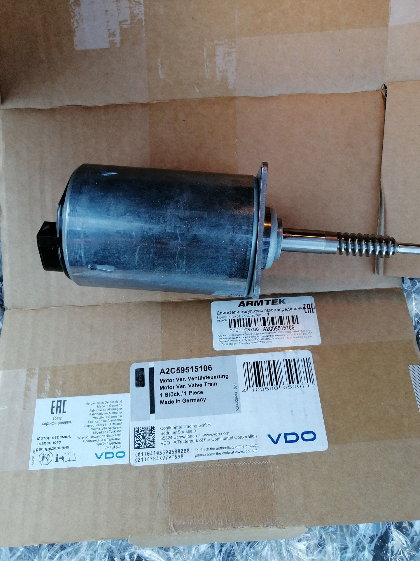

После съёма моторчика вальватроника по ряду 1 (правая гбц), он оказался в клине, ни руками ни пассатижами он не крутился. Съем прост: снимаем клему с аккума, верхнюю декоративную крышку, электрический разъём, четыре болтика, приподнимаем и против часовой выкручиваем, всё. Было четыре варианта:
1) покупка б/у — в таком ремонте не хотелось больше к этому возвращаться, да и покупка "кота в мешке" 30$
2) купить новый оригинал — как то очень кашерно 400$ 🙄
3) купить новый заменитель в лице VDO -130$ 👍
4) разбирать свой и ремонтировать, ни один мой знакомый мастер не согласился (пишут типа пыль от щёток замыкает), а мои не оттуда растущие руки такому не научены
Я пошёл по 3 варианту. Вот
Собираем в обратном порядке. Никаких манипуляций с компом я не делал. Три раза включил и выключил зажигание по 20сек в промежутке и всё. Джеки Чан больше не появлялся. И на компе ошибки в блоке DME больше не появляется.

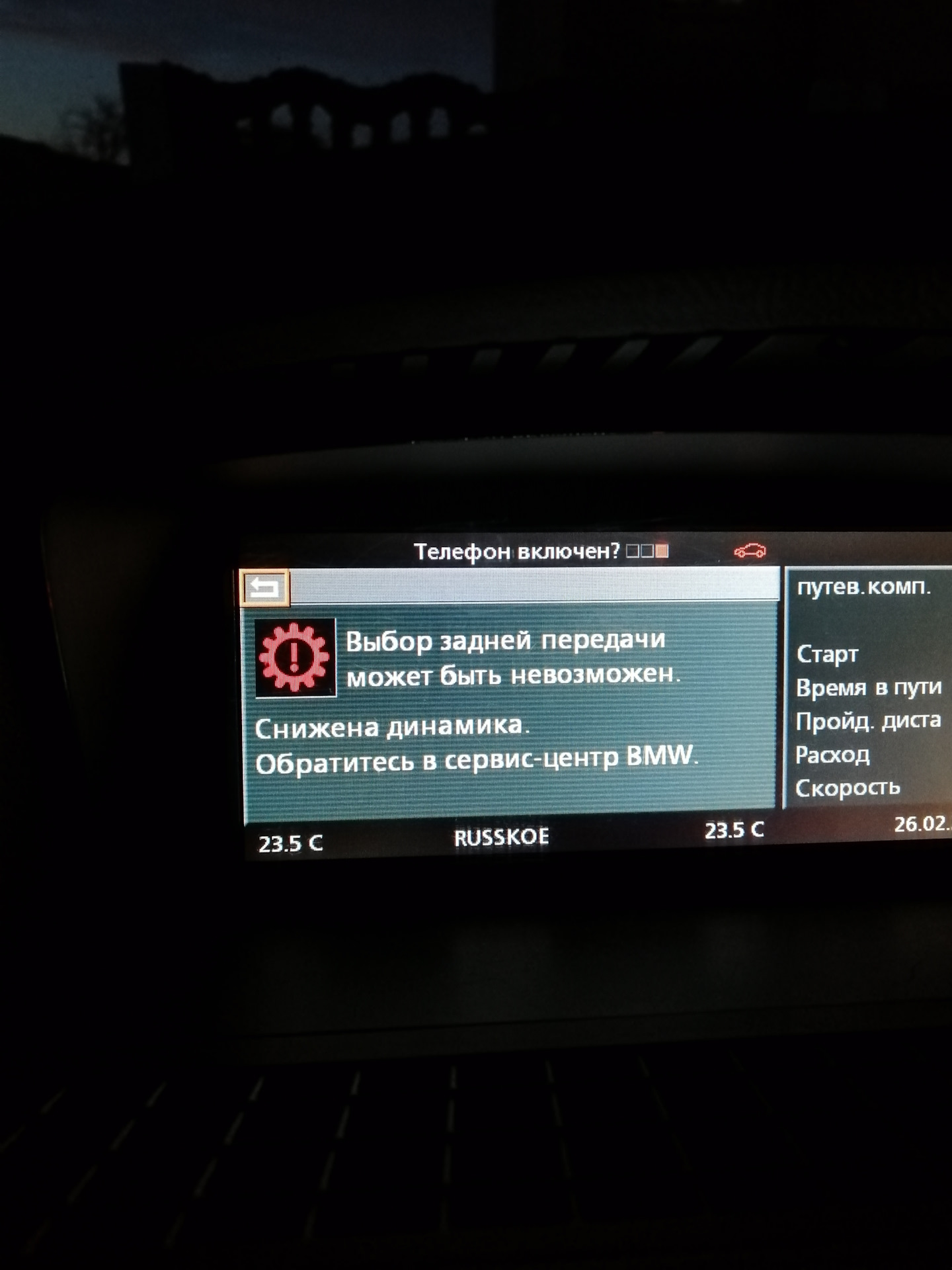

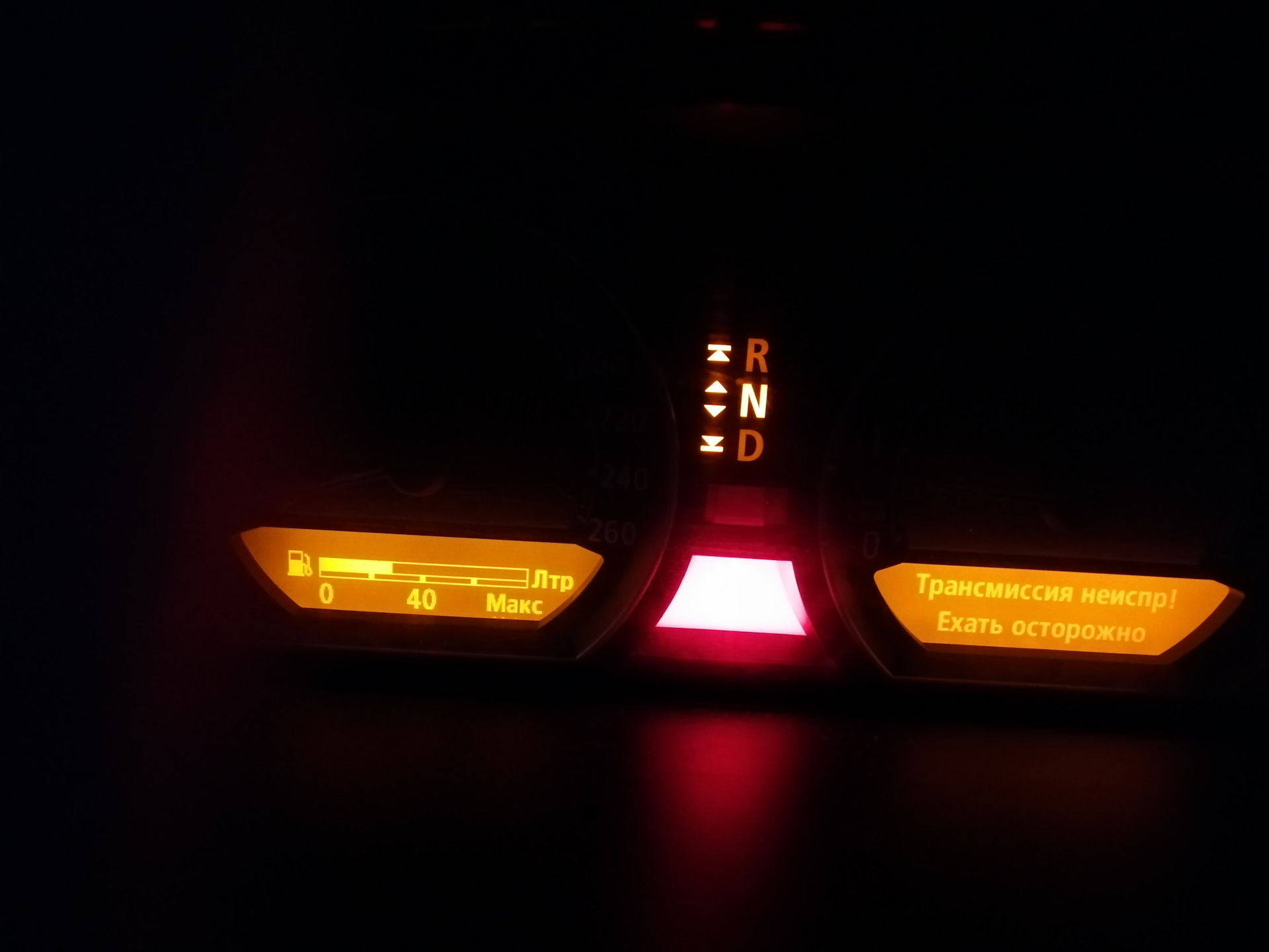

Теперь о плохом, как только я отъехал от дома, начались пинки в коробасе, дальше писать нет смысла, жопа, задней опять нет, на панели
и табло

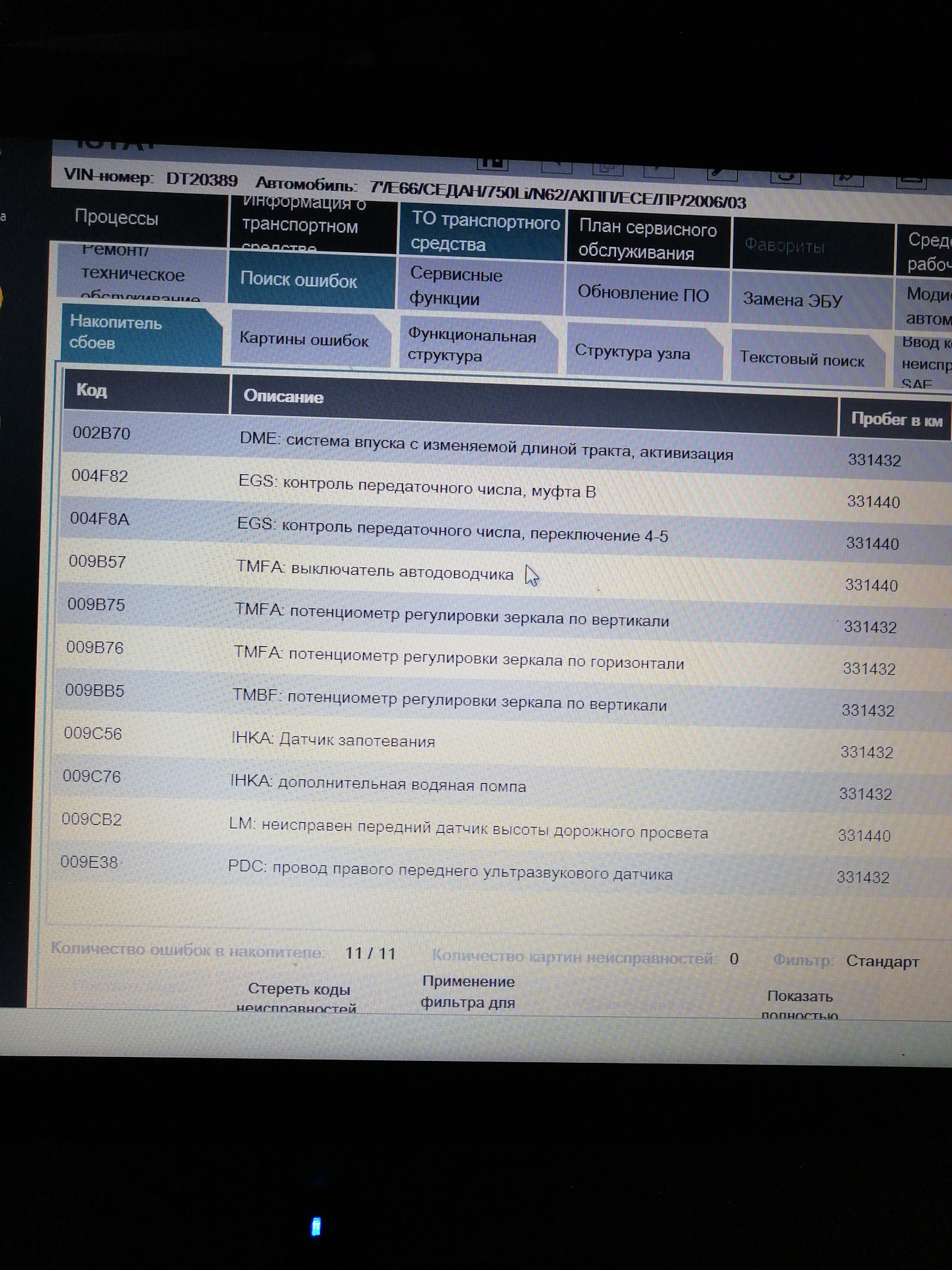

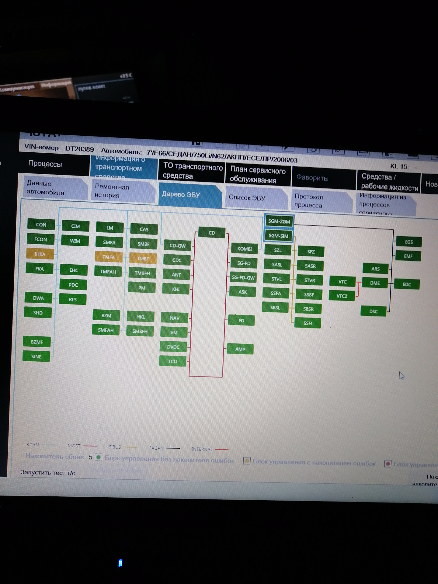

Доезжаю до дома в аварии на какой то одной передаче, глушу, ну и по концовке читаю авто. Имею вот такой расклад
Теперь после изложенного прошу совета, с чего начать или начинать стоит с ремонта акпп? Может есть лёгкие варианты, типа очки, втулки и т.д? Может бублик?
