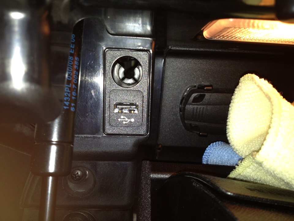

Все вы знаете о наличии USB-порта в бардачке. Вот этого:
Официально предназначение данного порта следующее: импортирование музыки на жёсткий диск (основная) с USB-носителей, установка новых карт навигации (реже) и обновление ПО Combox (совсем редко).
Но мы же знаем, что CIC представляет собой компьютер в коробке, а значит и USB-порт у него должен быть полноценный и выполняет не только указанные функции. Но сама по себе такая информация ничего не говорит («И чо?»).

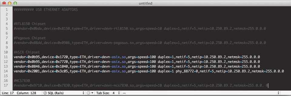

Энтузиасты, получив доступ к CIC, нашли там интересный файлик, конфигурирующий сетевые USB-адаптеры:
Строчки тёмно-серого цвета — закомментированы, а вот белого — рабочие. Обывателю они ни о чём не говорят, но людям в теме становится ясно, что к CIC можно подключить сетевой интерфейс (сетевую карточку) через USB! В этих строках перечислены совместимые устройства, id их производителя (vendor) и id самой железяки (device), а также сетевые настройки для этих устройств. Осталось только найти соответствующее этим данным устройство и дело в шляпе.

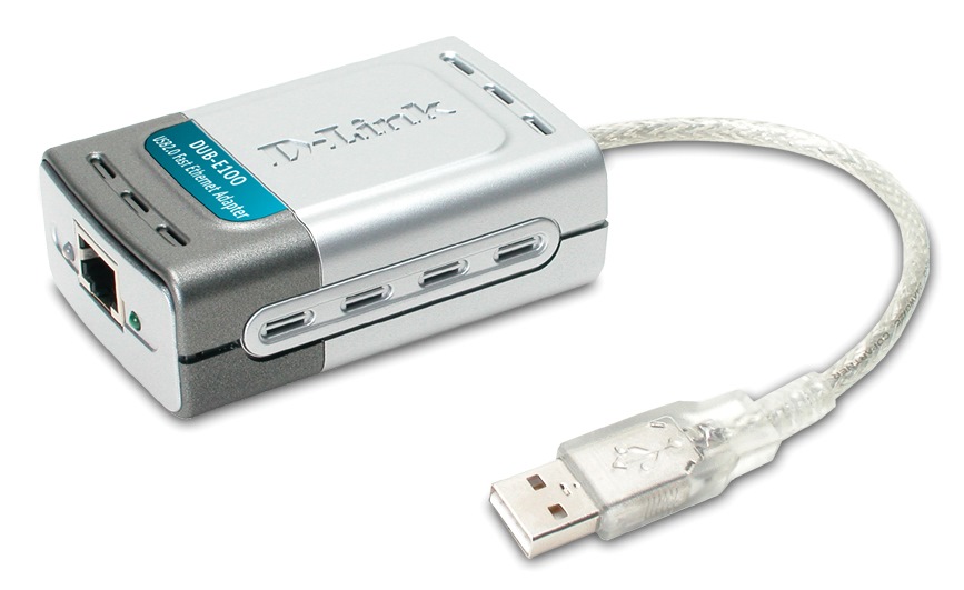

Зачем вообще нужна такая железка? Если она заработает, то значит она избавляет нас от необходимости налаживать Ethernet-соединение с OBD-разъёмом, покупать или изготавливать Ethernet-шнурок для компьютера. Да ещё даже не нужна установка и настройка DHCP-сервера, т. к. по данной конфигурации задаётся фиксированный IP-адрес без каких-либо DHCP-запросов (запросов на получение IP-адреса). В общем, самый настоящий Plug-n-Play.
Подходящую к последней строчке железяку немедленно нашли:
Правда, железяка с номером модели DUB-E100 бывает нескольких видов и ревизий, но подходит только та, что на картинке и конкретно ревизии B1. Остальные не подходят в силу того что имеют другие идентификаторы (т. е. значение device у них другое) и CIC их распознавать не будет.

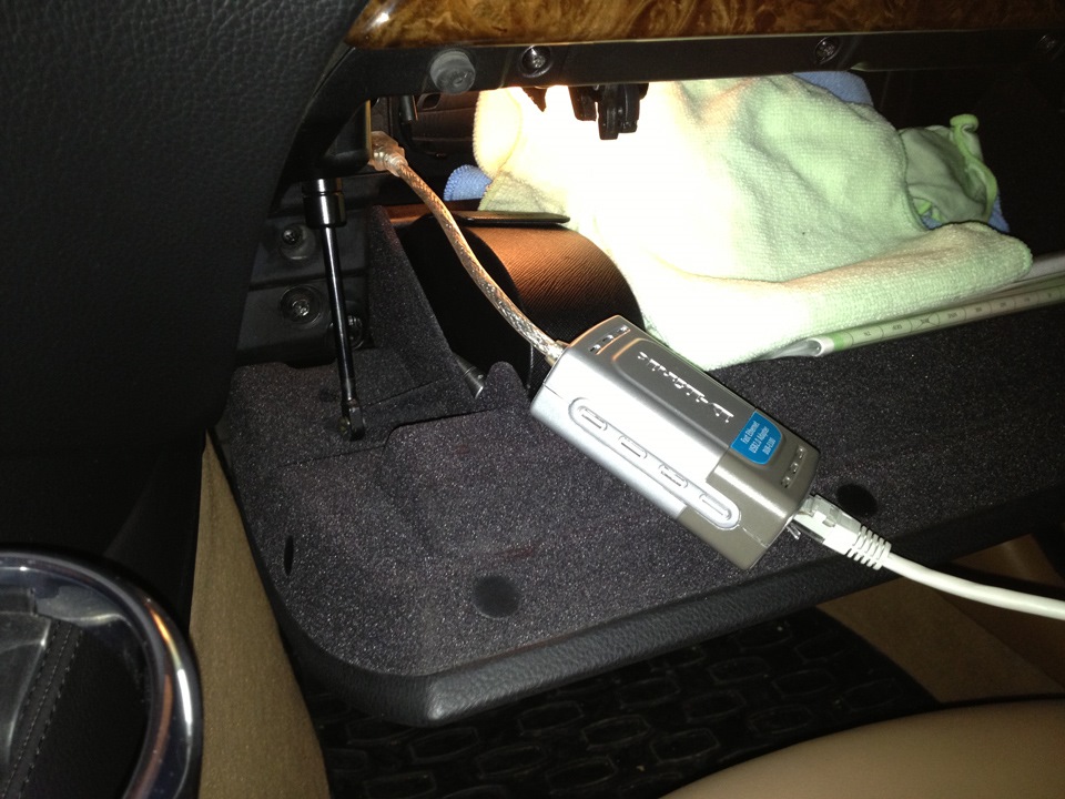

Найти такую на ebay оказалось совсем несложно, я купил вот этот, с доставкой в районе 23 евро обошёлся (что-то около 1 700 рублей по курсу на момент написания этого поста). Главное при покупке не забыть указать, что нужна именно ревизия B1, иначе может приехать какая-нибудь A3.
Спустя недели полторы-две приезжает оранжевая коробочка:
Как положено, ревизия B1:

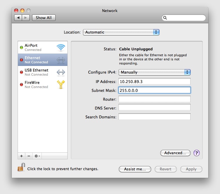

Ну а дальше дело техники, берём рабочий инструмент в виде ноутбука, у которого есть Ethernet-порт и собственно сетевой шнур (любой, конфигурация определяется автоматически). У меня в качестве диагностического инструмента престарелый MacBook Pro 2007-го года (Mid 2007):
Если ваш ноутбук не имеет Ethernet-порта, то вам понадобится два таких адаптера.
Настройка минимальная, на картинке выше (с конфигурацией) мы видим, что IP-адрес прописыватся железно: 10.250.89.2. Ну и маска подсети 255.0.0.0. Соответственно нам требуется тоже железно указать какой-нибудь соседний адрес, например 10.250.89.3 и ту же маску подсети:
UPDATE: В некоторых версиях CIC записан иной адрес адаптера: 160.48.199.99 и маска подсети 255.255.255.128. В этом случае также нужно указать соседний адрес самому компьютеру, например 160.48.199.98 и такую же маску подсети. Поэтому если у вас не получилось с первым адресом, попробуйте второй.

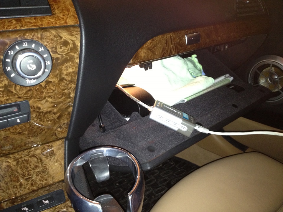

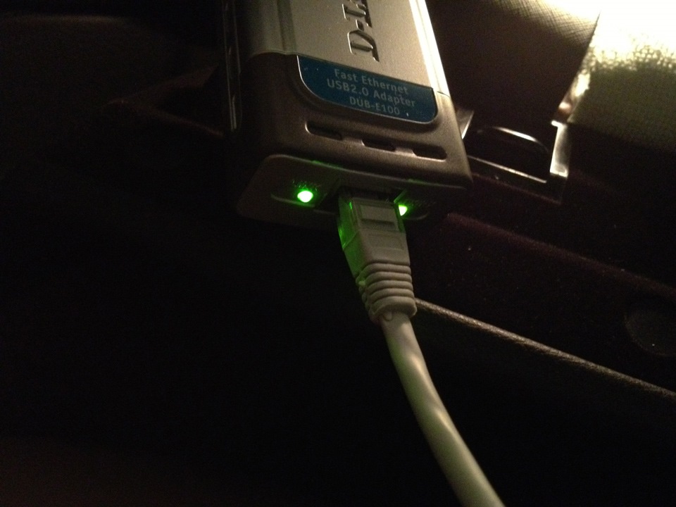

Нужно не забыть отключить остальные интерфейсы, на всякий случай. Соединяем:
Вот уже и лампочки горят и моргают:
И это всё! Никаких DHCP-серверов не надо, только Telnet и FTP-клиенты по-прежнему нужны. Можно творить магию, только надо помнить, что теперь у CIC IP-адрес не 169.254.199.99, а 10.250.89.2 или 160.48.199.99.

Привет! у меня есть апдейт по поводу ревизии Длинк — купил на ебай D-Link DUB-E100 (rev. B1). сначала проверил дома на ноуте и системнике — все работает-дрова ставятся сетевуха с введенным айпи подключается. в общем побежал пробовать в машину и хрен — 1-2-5 минут жду лампочки не загораются, сетевуха на ноуте ничего не видит. ну ясно что питание по юсб не идет. CIC дооснащен, ну думаю пойду к другу у него CIC с завода там должно все работать. Пробую и нет, тоже самое. питания нет. Тут я начал все проверять, и залез в диспетчер устройств сравнить VID & PID и был не приятно удивлен — PID совпадает — 3C05, а вот VID — 07D1, вместо 2001 как на скрине. получается CIC видит что вендор другой и не дает питание.я вот думаю может с помощью Mprog (www.drive2.ru/c/2469418/) попробовать поменять VID, как думаешь сработает такой способ?
А на наклейке написано B1? Попробовать можно, почему нет, должно работать.
да, конечно! вот что нашел — это инф от драйвера и там как раз два вендора вписано
ftp.dlink.ru/pub/usb/DUB-…ers/Win7/x86/DUBE100B.inf

что было выяснено — вскрыт адаптер, на нем чип ASIX ax88772.
для изменения вид есть два варианта:
1.по юсб прогой asix SROM Programming Tool, но! производитель чипа asix, дает эту прогу только вендорам(то есть своим покупателям) и найти ее для скачивания не удалось(((
2.выпаивать еепром, коннектить к программатору и зашивать вид, но так как я с паяльником не особо дружу(только что-то крупное, но ни как не чип с мелкими ножками), то это мне не подходит.
в общем резюмируя: при покупке адаптера просите продавца выложить ВИД и ПИД. иначе есть вариант потратиться впустую!
Это вообще странно, т. к. ревизия подразумевает вполне конкретный VID.
ну да, но как есть. я выше скидывал сылку на инф файл драйверов для ревизии В1. так вот там вписано
%DUBE100B_1.DeviceDesc% = DUBE100B.Ndi, USB\VID_07D1&PID_3C05
%DUBE100B_2.DeviceDesc% = DUBE100B.Ndi, USB\VID_2001&PID_3C05
то есть все-таки входили разные. хз почему. может еепром от другого поставщика был
но есть и положительные моменты при поиске, подходят не только е100, но и некоторые другие адаптеры, но их у нас проблемней найти нежеди длинк

нашол сам список в /etc/config/*.*
но измены немогу зделать :(
С таким dlink выходит можно творить магию га Fках?
Теоретически да, если там CIC. Но на деле не знаю, не на чем проверить.
Отлично скоро узнаем, с получением usb карты.
MrPerfekt
Да, работает!
Ну отлично, значит дальше проще :)
Ну до арсенала взломщика еще наверное пока далеко? Есть Ethernet и бог с ним, если в протоколах обмена явных дыр нет, может ничего страшного и сделать то с машинорй нельзя через этот USB-Ethernet. То есть обойти штатную сигнализацию, ИММО, прошить другой ключ и т.д. Неужели это не так?
Да не, ну само собой, сигнализацию и прочее другими способами ломают.
Конкретно этот девайс чисто для активации навигации, голосового и прочего годится, не более.
Combox не с этого порта обновляется же.
Именно с него, ведь обновлением комбокса CIC занимается, а не он сам.
Вот когда давно делал и точно через бардачок: www.drive2.ru/l/1895480/
Возможно вообще без разницы куда втыкать.

Я как раз ссылочку на конкретный вариант, что купил, написал :)
Правда продавца всё равно надо просить, чтобы выслали именно B1, а то у них там полные закрома этих адаптеров.
Да, такой способ подключения вызывает больше доверия.
Да он на самом деле такой же по сути, просто отдельный адаптер.
Ну этот юсб же прямиком к циц идет, а обд через мкад подключается)))
Да и это тоже к CIC напрямую, вообще говоря.

что ещё может этот адаптор?

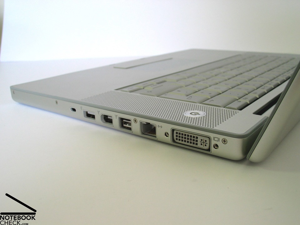

Ммм, ну его можно использовать как сетевую карту на ноутбуке без оной, но с USB. Это его исходное предназначение как бы.
Если ноутбук окажется сам по себе без сетевой карты, то нужно покупать два таких адаптера.
Если же вопрос относительно CIC, то подключившись по FTP, можно ещё поковырять музыкальную коллекцию, сохранённую на жёстком диске CIC, переименовать папки, как хочется, но это так, баловство. Основная тема — активация навигации и голосового управления.

Просидел я двое суток с этой волшебной коробочкой в обнимку с ноутом и CIC ((( и чот ни черта не выходит. Правда ноут на WIN7. И постоянный ответ Ping — Заданный узел не доступен. Да и вроде бы плюнуть и карты 2015 и VIM, но постоянные танцы с бубном для элементарной проставления той или иной галочки в CIC надоели.
Как же до него достучаться (((
И у меня на скриншотах с виндой — винда седьмая. А VIM через ENET вообще не активируется.
Да, я про то что лабудатор надоел.
На скриншотах только MAC))) я вот что думаю … может тупо скорость понизить у сетевой карты ноута до 100 (можно ржать), как на скрине args=speed=100.
Но ты при этом пишешь, что настройки min, забил соседний IP + netmsk и всё.
Да, всё до безобразия просто, даже не знаю, где там можно ошибиться. Ну разве что CIC перезагрузить надобно после подключения, на всякий.
Да понятно, что всё просто ))) Этот вариант также не помогает))) Прорвёмсу! Может свет прольют властелины колец, при поиске phy_88772 на их MMI выкидывает гугл.
