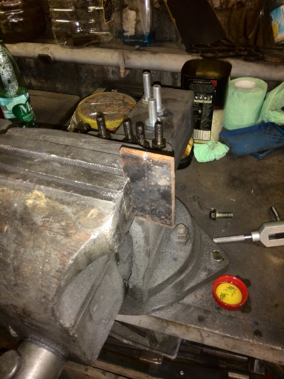

Защита картера наверно самое больное и единственное проблемное место в моей машине. Любое её снятие и установка превращаются в цирк: то резьба сорвется, то раскрутится, то не закрутится, то ещё какая нибудь мелочь, которая заставит расстроиться.
Т.к. мой друг Klopyra очень гостеприимен и отзывчив, я забурился к нему в гараж (23 февраля) и мы начали лечить недуг.
Пара слов о защите:
— она офигенная
— спасала меня много раз
— выдерживает любые удары, даже удары, подбрасывающие машину (а что вы хотели?, дороги Перми!)

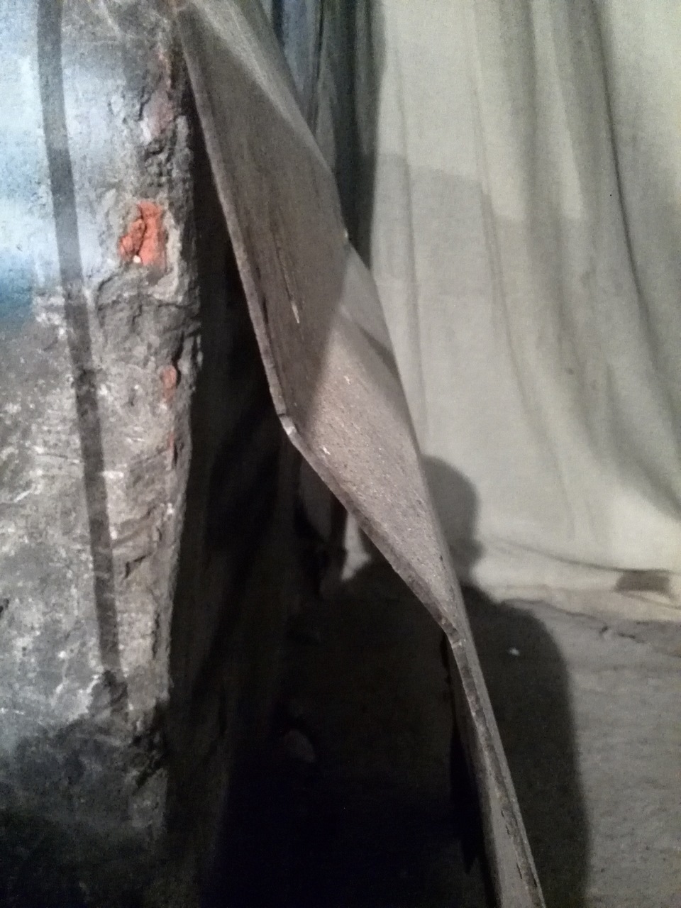

— хотел поменять, но не нашел защит с 3мм толщиной
— крепится защита болтами, они вкручиваются в специальные лепестки с резьбой.
— чтобы снять защиту передние болты надо открутить полностью, задние ослабить.
— защиту такую поставил официальный дилер
Вообщем, еле-еле сняли её и пошли к столу

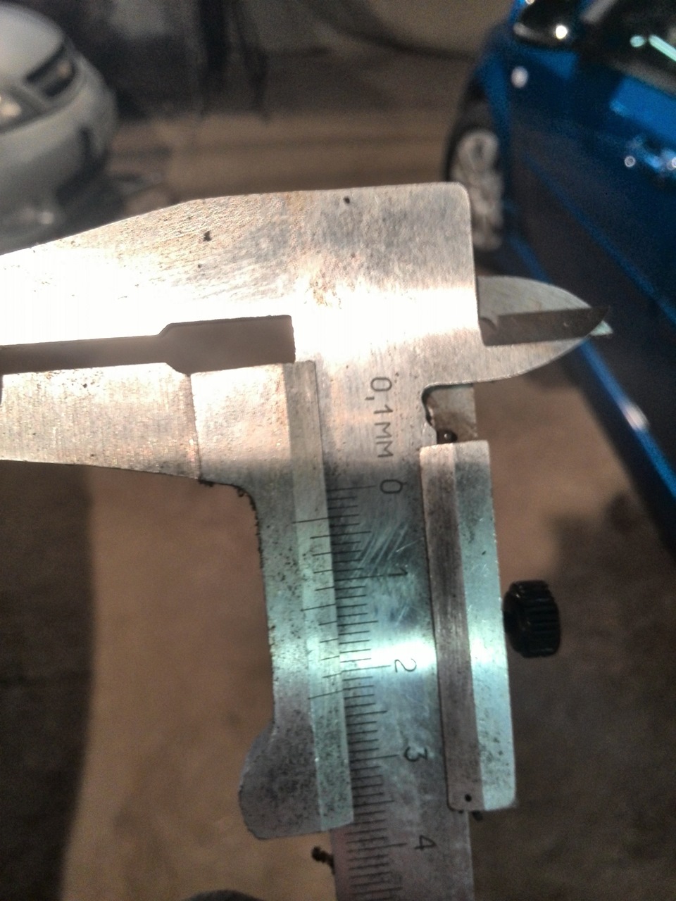

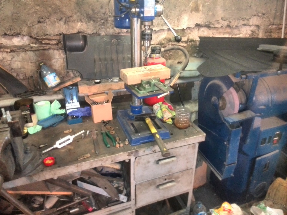

Мелкие пластины совсем унылы, их мы выбросили и сделали новые:
Взяли не коцаные болты, гроверы, шайбы и нарезали под них новую резьбу.

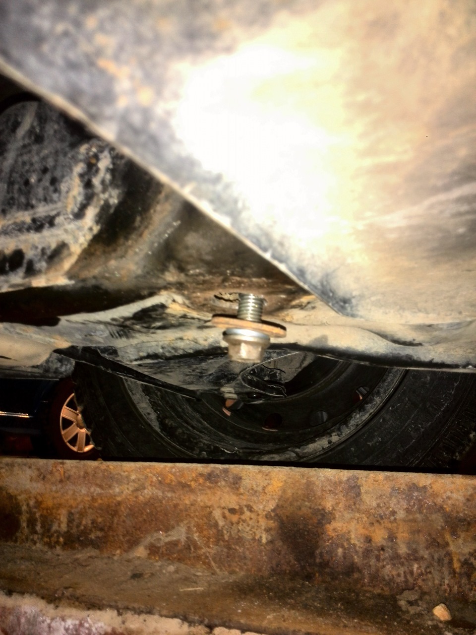

Дальше устанавливаем:
После установки долбим кулаком по защите, посторонних шумов нет, все довольны!
Ещё раз спасибо Александру ( Klopyra)!

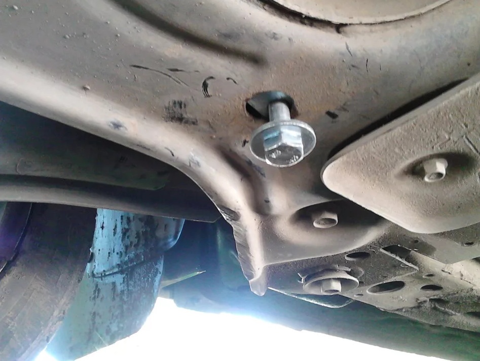

не могу понять, каким образом достать задний болт? у меня он утоплен шляпкой внутрь, и эта шляпка не пролезает через отверстие О_О т.е. пластины с резьбой там вообще не было, ушко защиты прижималось гайкой, которая наглухо закисла. спереди всё просто и понятно — там хоть пластину просунуть можно, а сзади как? вот на фотке так, как должно быть, у меня же наоборот, шпилька внизу, шляпка вверху и её диаметр больше отверстия и никак не вытащить :D
Ох, я не подскажу, правда, тут надо по месту смотреть и глядеть. Зачем так кто то сделал- я хз
хорошо, но как засунуть пластину? D:
Не помню уже, данной записи 10 лет почти))) но мы как то магнитной палкой делали

а пластина какой толщины?
какая? защита? у меня написано 3мм.
если ты про те лепестки, то они наверно миллиметра 4 — стандартные, какие были с защитой
Я про те, которые ты поставил
да, желаезка 4 мм. нашли в хламе
Ясно, спасибо, а то я сегодня оторвал защиту, в и твой пост прям в тему нашел)
))) удачи) моя чет тоже расхлябалась, надо подтянуть
а какова длина болтов?
подпись к фото: новые болты под эту резьбу поставил. Болт на 35мм, шайба и гровер на M10

шайбу с гровером местами перепутали?
это я так. чтобы не потерять. )
привет а как ты вытащил задние лепестки с резьбой. я ппросто тоже снял сегодня защиту хотел поменять лепестки с резьбой. а они внутри подрамника как вытащмть их
ой…а они достаются…ну т.е. там есть отверстие в которое можно просунуть 1 палец и вытащить.
прост оесли бы не это отверстия, я вообще не представляю как закручивать защиту: ну т.е. в пластинку, которую ни чем не держишь вкрутить болт архи сложно.
