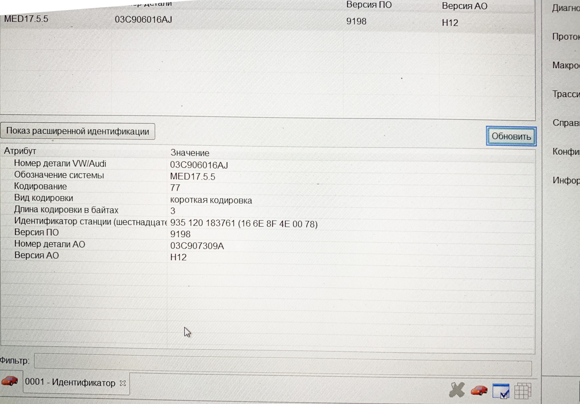

Была возможность обновить прошивку на моторе, почему-бы и нет :)
Стоковая прошивка была с номером 9198, накатили 9971.
Процесс занял где-то минут 5. Через настройки для гольфа не выходило залить (выскакивала ошибка 0x0001), выбрали проект vwfleet и все залетело.
Прошивка делалась руками skypiece, за что ему большое спасибо )
