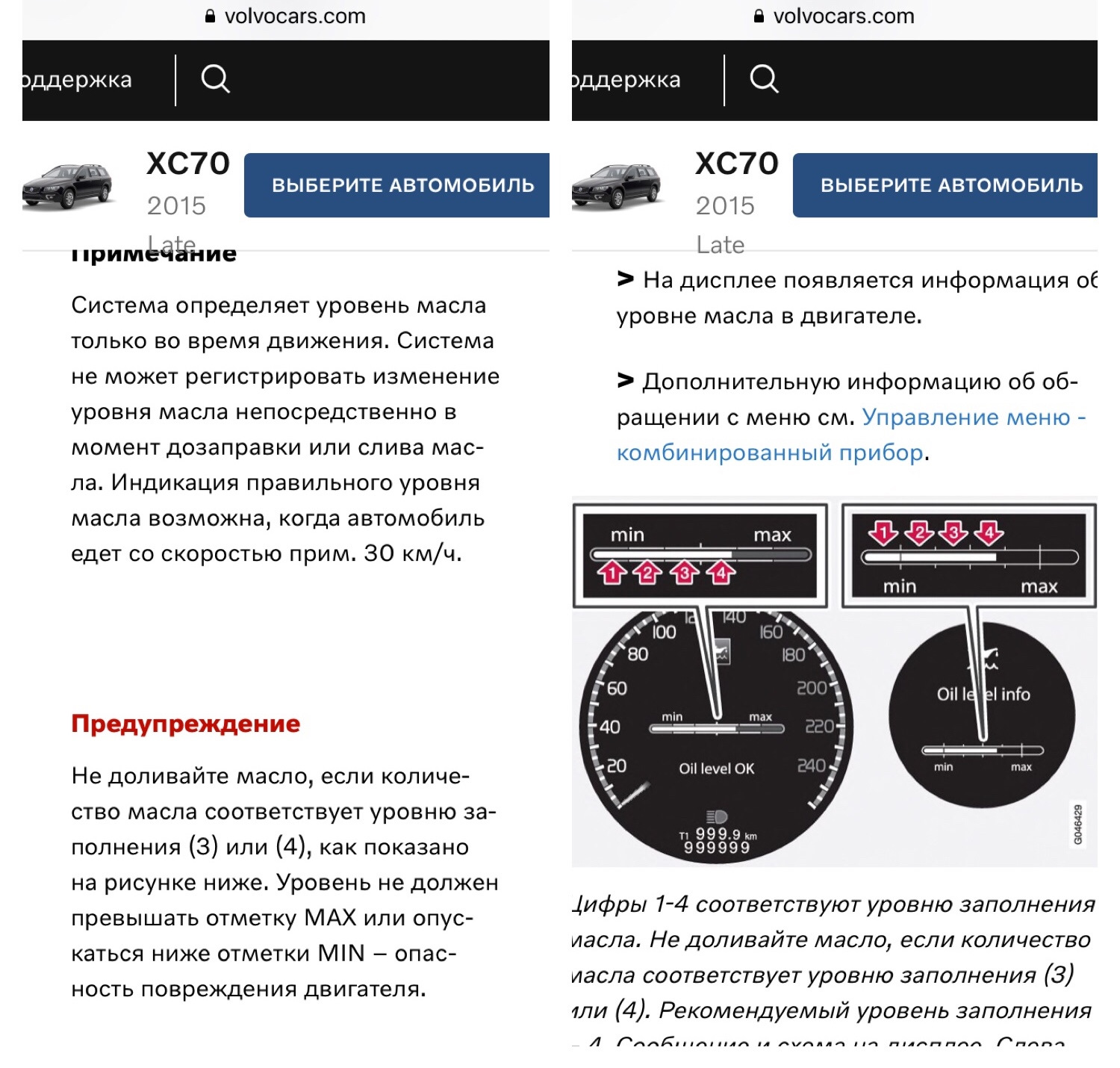

Заметил, что один раз уровень масла по электронному щупу начал “гулять”.
При смене масла стабильно заливаю 6л, уровень стоит по максимуму. Тут с первыми морозами где-то на 3000км измерил и увидел, что уровень упал на одно деление. Я напрягся, начал грешить на масло, что оно начало угорать.
К слову, обычно уровень стабильно держится до следующей замены. Уже подумал купить доливку, но измерил еще раз, и уровень опять был по максимуму. Измерял по электронному щупу, под капот не лазил. Было лень.
Несколько недель измерял перед первым утренним запуском, на холодную, на горячую. Зависимости вообще никакой не было, могло показывать меньше на холодную и больше на горячую, и наоборот. Машина при измерении всегда стояла на ровной поверхности.
А через неделю после того первого раза, уровень вернулся на максимум и уже не “гулял” до следующей замены. Не знаю, что это было. Сейчас периодически измеряю, всегда уровень один и тот же.
Поговорил с вольвовскими сервисменами, спросил может дело в электроном щупе и его нужно почистить? Мне сказали не заморачиваться, по нескольким причинам.
Во-первых, электронный щуп не всегда точно показывает уровень масла и иногда врет, и что они в работе на него вообще не ориентируется.
Во-вторых, в масло (особенно при холодном пуске) попадает дизель, и уровень масла от этого может увеличиваться на какое-то время. Потом дизель выпаривается и все приходит в норму.
Я слышал, что снять датчик уровня масла и почистить теоретически можно, но потом нужно как-то калибровать. Кто-нибудь делал? Или может у кого в бортжурнале видел? Любопытно стало.
Вообще была мысль поставить нормальный человеческий щуп, чтобы не лазить за тем пластмассовым огрызком, который воткнули взамен.

«…При смене масла стабильно заливаю 6л, уровень стоит по максимуму…(с)
Какой максимум, если должно быть так? На железном же должно быть так же
Да должно быть минус одно деление, но после любого ТО уровень выше. Льют всегда 6. На максимум машина не ругается, пишет что уровень в норме.
www.volvocars.com/ru-md/s…aslo---kontrol-i-zapravka Необходимый объём для конкретного мотора там тоже можно посмотреть
