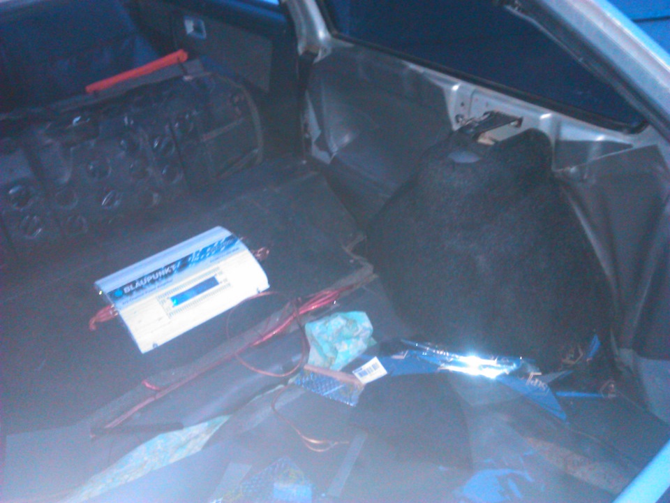

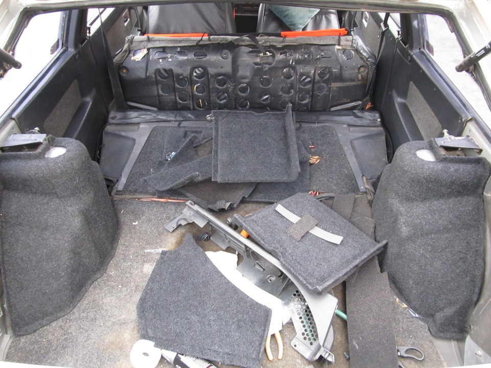

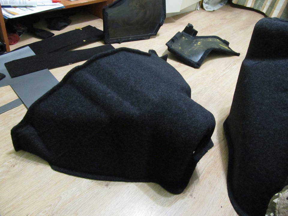

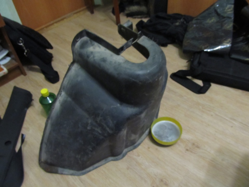

Такс, продолжим с последнего. Я затащил весь пластик из багажника к себе в комнату, устроил там свинарнию и начал его усердно оттирать от грязи.
Потом был найден аэрозольный клей и 1 погонный метр обычного карпета. И ещё три метра самоклеющегося.
Обычным был облеплеплен весь пластик багажника, за исключением стаканов, так как я не рассчитал и его не хватило. (На будущие — для всего пластика багажника надо брать 2 погонных метра).

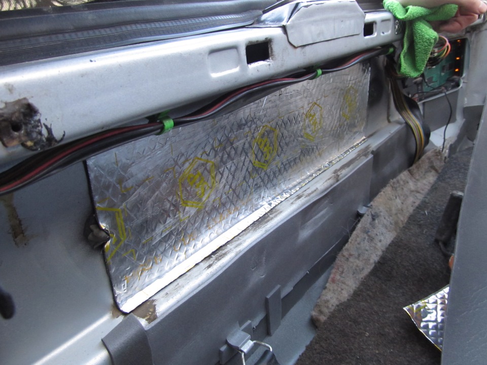

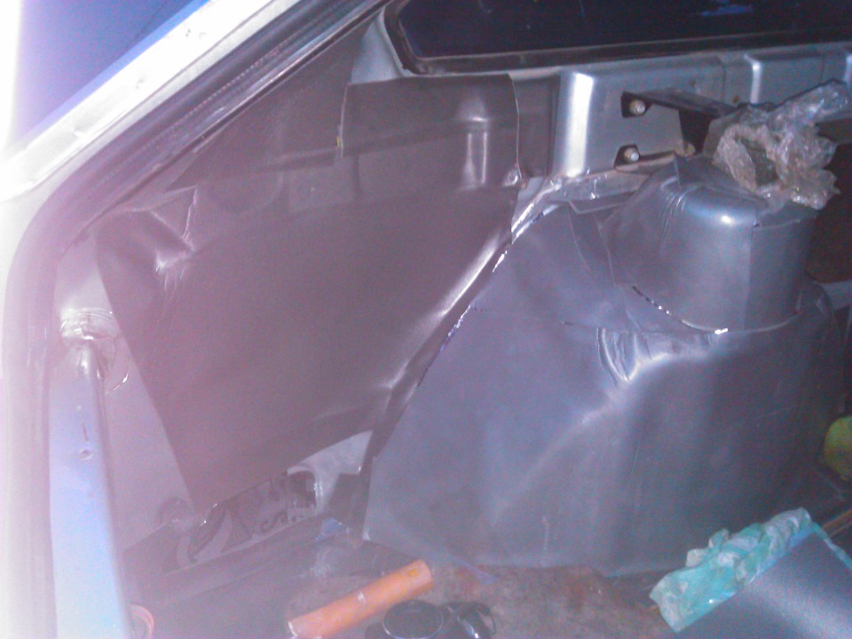

После того, как всё обклеил я ломанулся доклеивать вибру и сплен куда попало.
Зарание с вами соглашусь — такая оклейка виброй не совсем эффективна, но во первых бюджет размером со стипуху и задача просто убрать звук консервной банки.

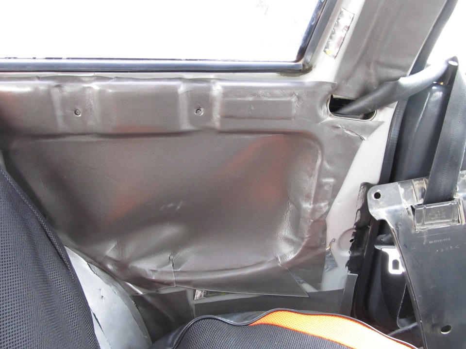

После всех этих вакханалий были обезжирены вот эти шняги.
И зафигаченны сверху спленом во имя сатаны для того чтобы в салон не тянуло всю пылюку из крыла, а тянет её оттуда ну по самые не балуйся.

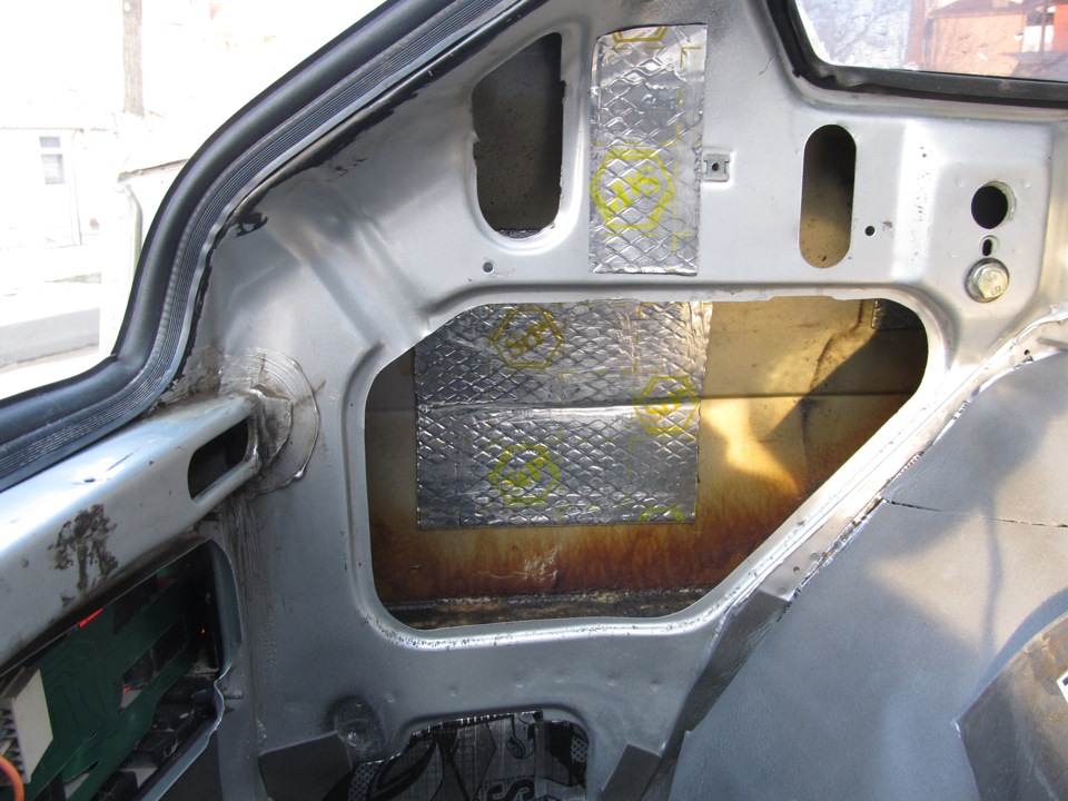

В опной части машины сплен был наклеен во имя того же самого, что бы не тянулы пыляку, да и может чуть-чуть потише стало. Но именно в задней части я во все полости понаклеивал бипласта от стп сантиметрового за место тонн поролона который там был. Налепил на сами крылья и стойки.

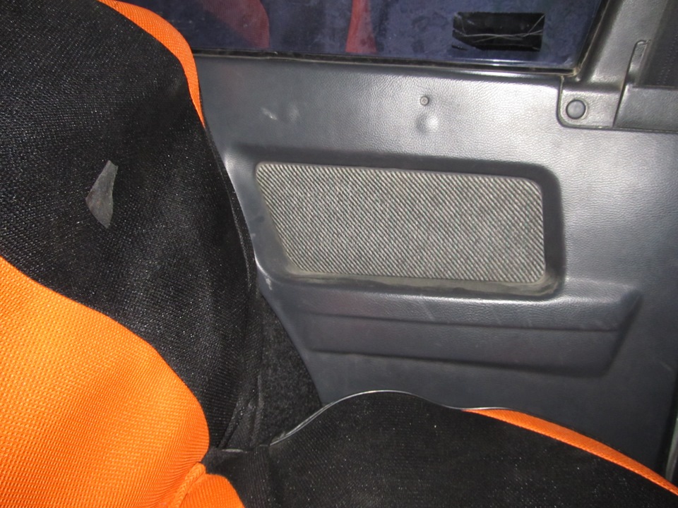

Кстати, насчёт клипс. Которые вставляются в карту и карта на них вешается на крыло, те фигня полная, а вот чёрные двух составные — агонь. =)
Из плюсов оторванного тонера — стало светлее и я хоть что-то вижу в задние стёкла х)
Сразу же поехал тестировать шумку. 300км по снегопаду и слякоти с фур — в принципе, чуть-чуть тише чем со стоком, но это правильно, ибо на стоке войлок лежал звукопоглощающий, а сейчас поглатитель только в крыльях — бипласт. Будут деньги — закончу и проклею им сверху. А то сплен — просто отражатель, как тепла так и звуков. Ну плюс ещё карпет в багажнике помог и то, что пластик я изнутри тем же бипластом проклеил (фотки показал бы, но не влезут)
За время поездки выяснил следующие — западня полка погрюкивает (ибо не прикручена до конца), правая обшивка стойки скрипит об уплотнитель окна и какая-то падла дребезжит в плафоне. А, ну ещё спидометр умер. Уже месяц пытаюсь починить.

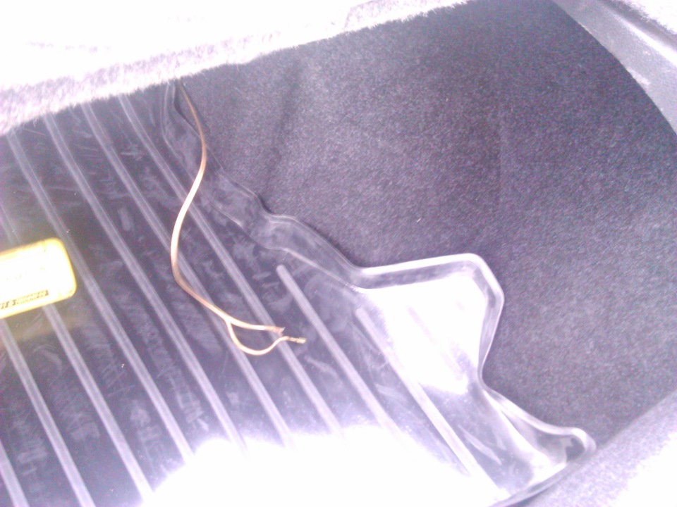

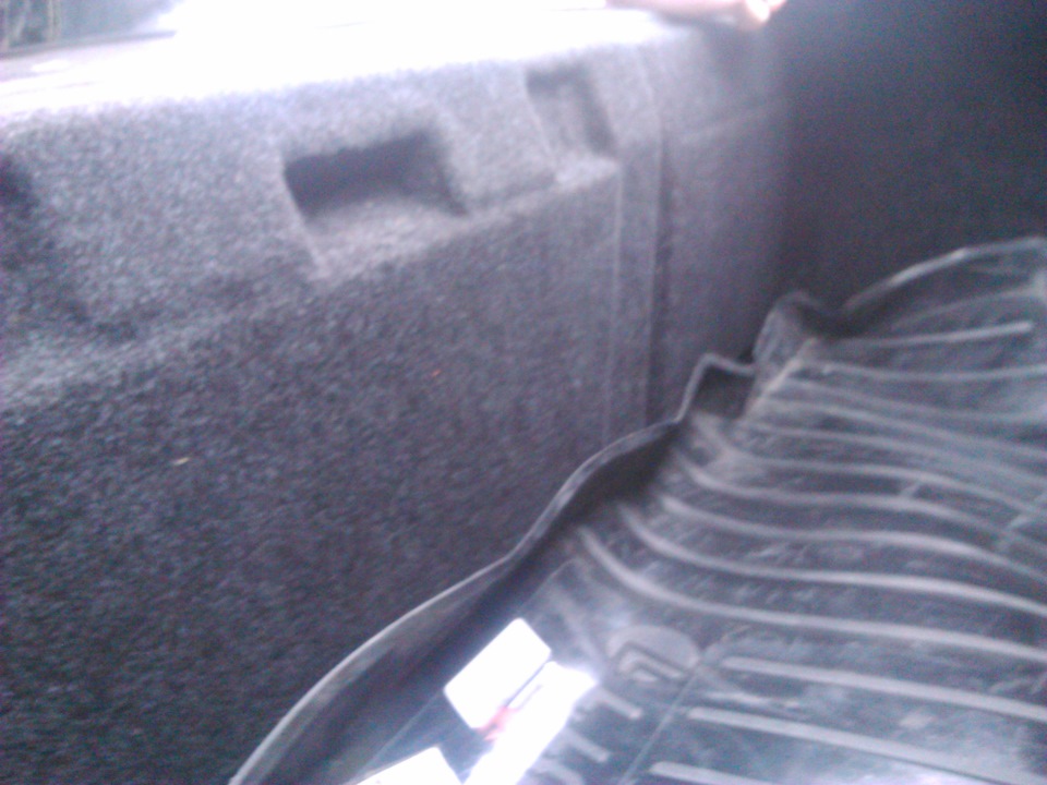

Почти тогда же купил пластиковое корыто в багажник, как выяснилось не для "люкса" не расчитан на пластик багажника, надо будет подрезать. Заодно и фотки пластика немного =)

Пыль там лезет в основном из тех отверстий. Ездил без обшивок задних — оттуда прилично тянет.
