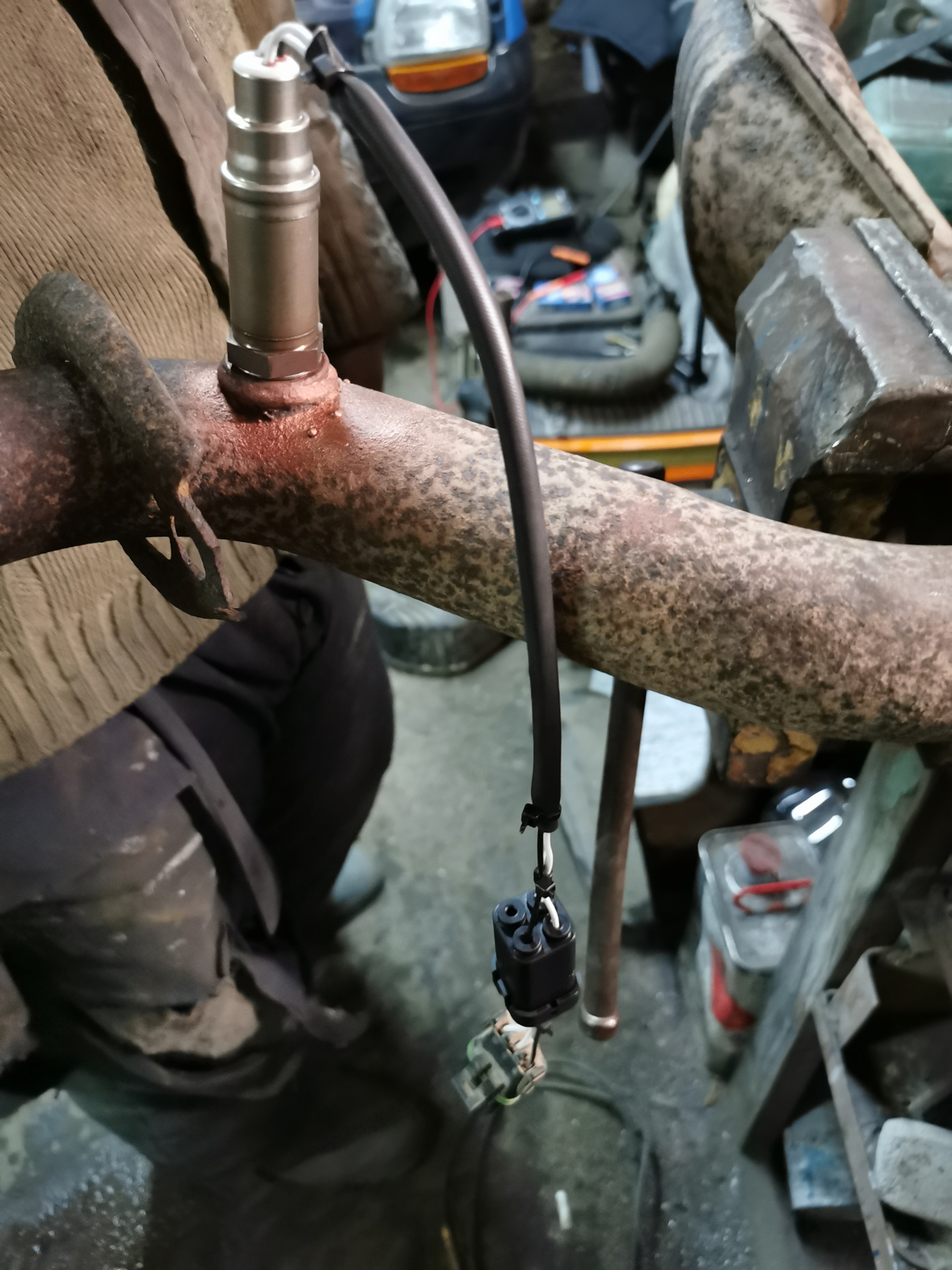

Купил лямбда-зонд Bosch 0258003448 с нужным разъемом для C3G мотора, паять штекеры не хотелось, провод старого датчика кислорода уже был резан и спаян.

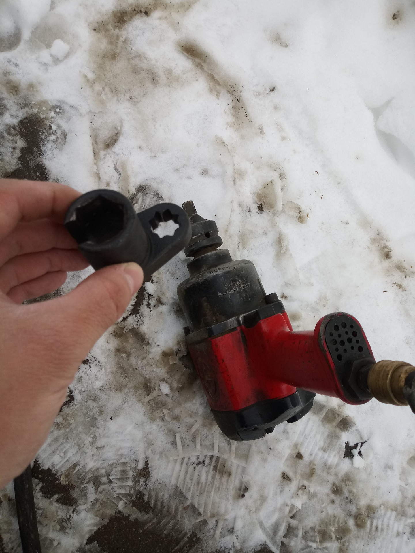

Летом, когда возился с коллектором и глушителем, я откручивал лямбду на снятом глушителе. В этот раз хотел обойтись без снятия. Вручную мне это сделать не удалось, нет места для рычага. Пришлось прибегнуть к тяжелой артиллерии.

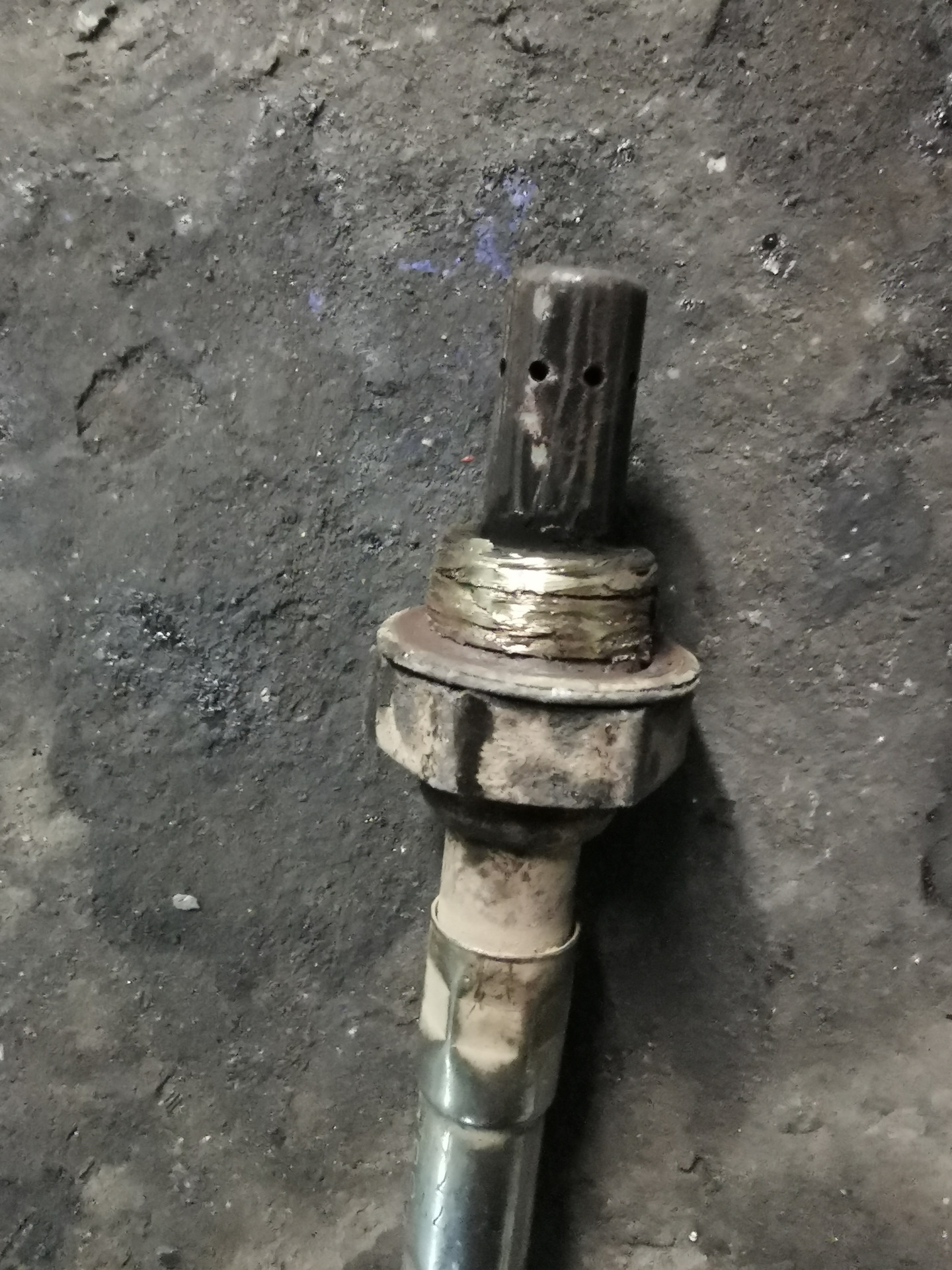

Медная смазка хорошая тема 👍
Не здесь. Злесь или керамическая паста, или сиащка штатная на новой лямбде на резьбе

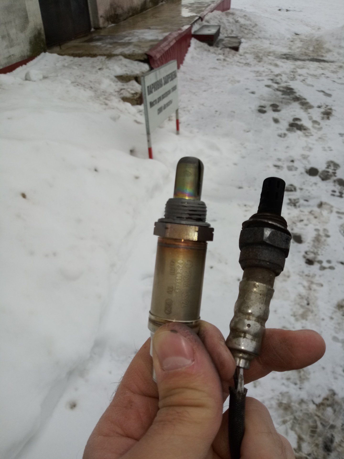

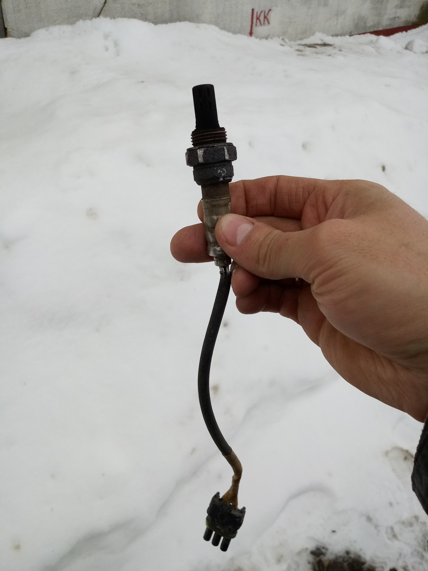

Вот старая лямбда после демонтажа
Что-то похожее и у меня было, тяжело выкрутилось
Тоже менял лямбду на свою 95 года выпуска. Заказывал Bosch, только универсал под клипсы. Оргинал как у Вас, стоит 145 рублей, универсальный 105. До этого стояла фирмы NTK. Расход этой зимой 12 литров. Шок… Да и прикарела так, что при демонтаже слизало резьбу в ноль в отверстии выхлопной трубы. Повезло, что нашли метчик на 18*1.5. После замены лямбды машина поехала другими красками. Тошнилово пропало. По расходу еще не все ясно. Менял ее 3 недели назад. Неделю назад залит 30л (как только загорелась лампочка). Нужно замерять. Поехал на ТО. СО в норме, ыыыы. А до этого воняла безбожно. ТО не прошел из-за тормоза левого заднего колеса. Блин, все тип-топ, а тут эта неприятность. Сегодня разобрал, оказалось потек цилиндр. Сьездил купил новый на рынке, а он не подходит…оказывается в моей версии твинги расстояние между болтами крепления 25 мм, а везде бьются с 36 мм. :(
