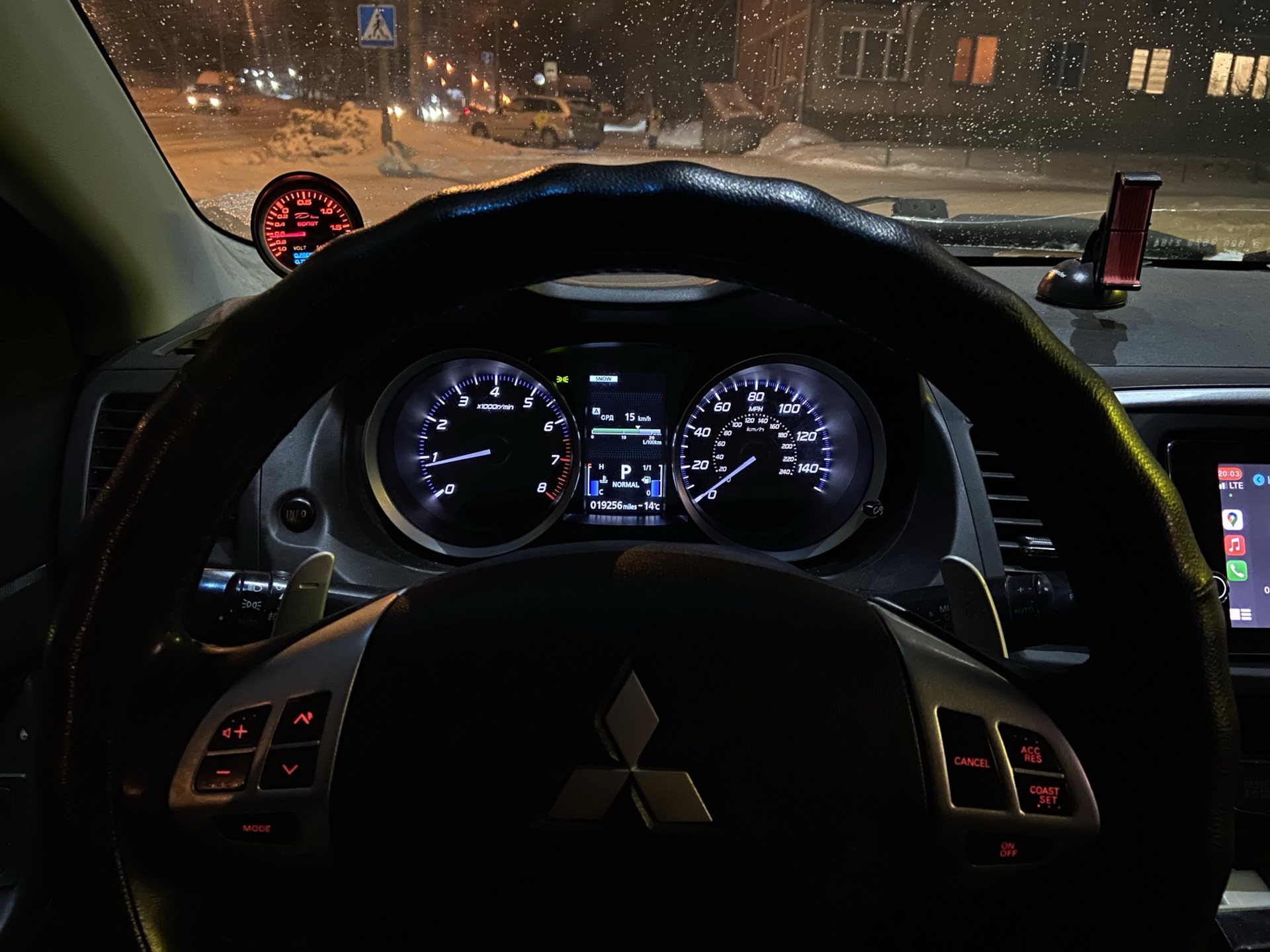

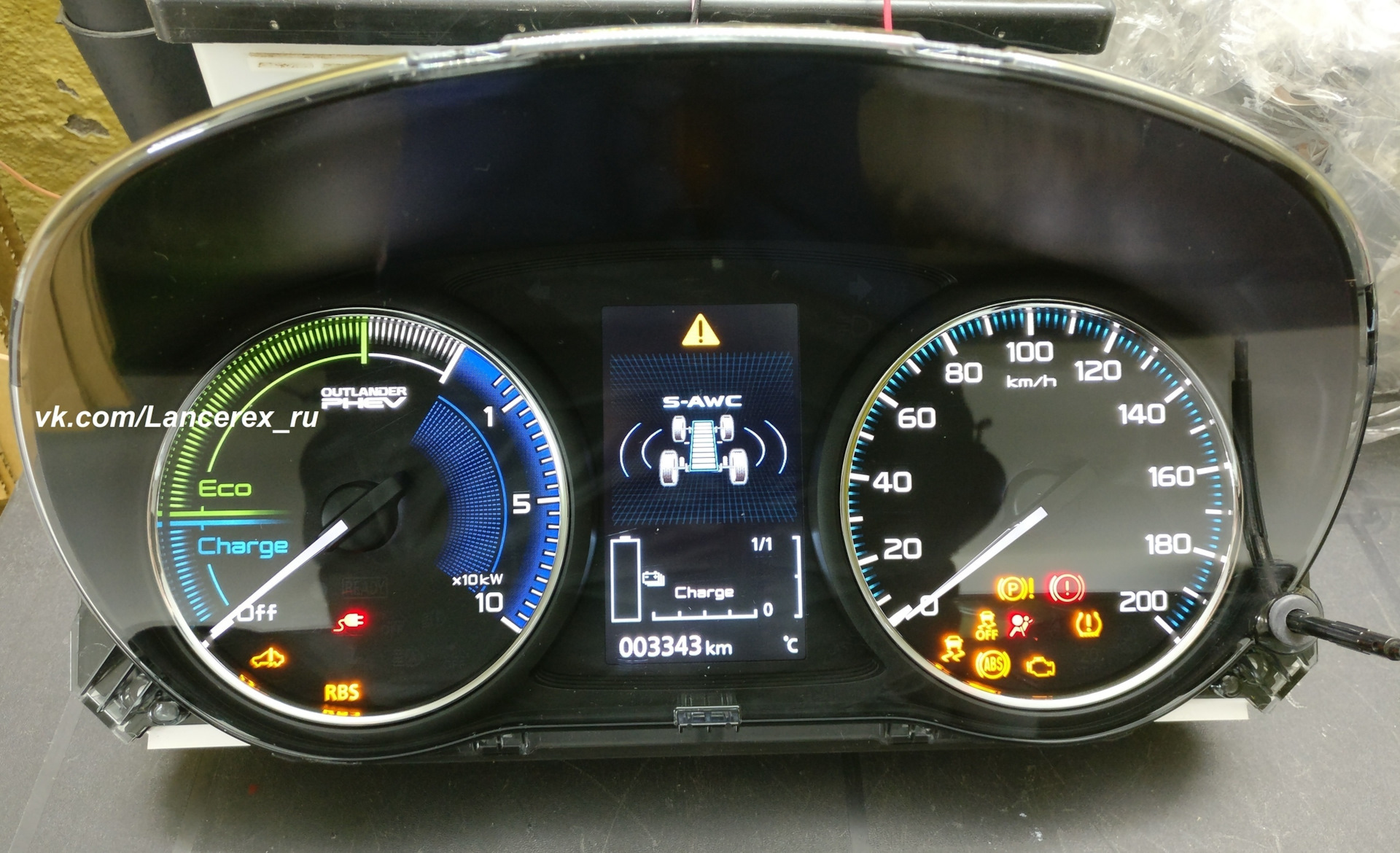

Хорошо, что приборки производит один и тот же завод…
Берем приборку от третьего аута (50usd), такую красивую, с хром кольцами, идеальным стеклом:
И одеваем на нее верх от приборки лансера, немного отпилив корпус над экраном:
Затем немного отладки адаптера для коннекта
И все работает ))
Два видео
Встает идеально, только клипсы сзади придется оторвать, либо просверлить отверстия в торпеде.

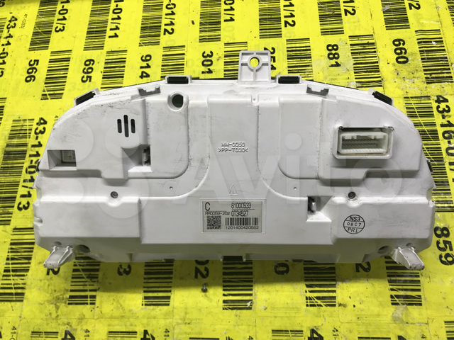

А как подключается адаптер, два провода на +- и два куда то в разрыв?
В разрыв кана
Это понятно, но куда именно, который идёт от щитка в етакс?
Да. Он там один.
Получается если я плату у вас беру, уже всё будет запрограмированно, только останется 4 провода подключить и её запрятать за щитком?
Да

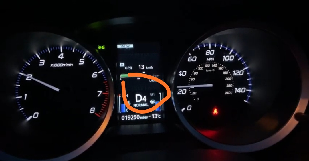

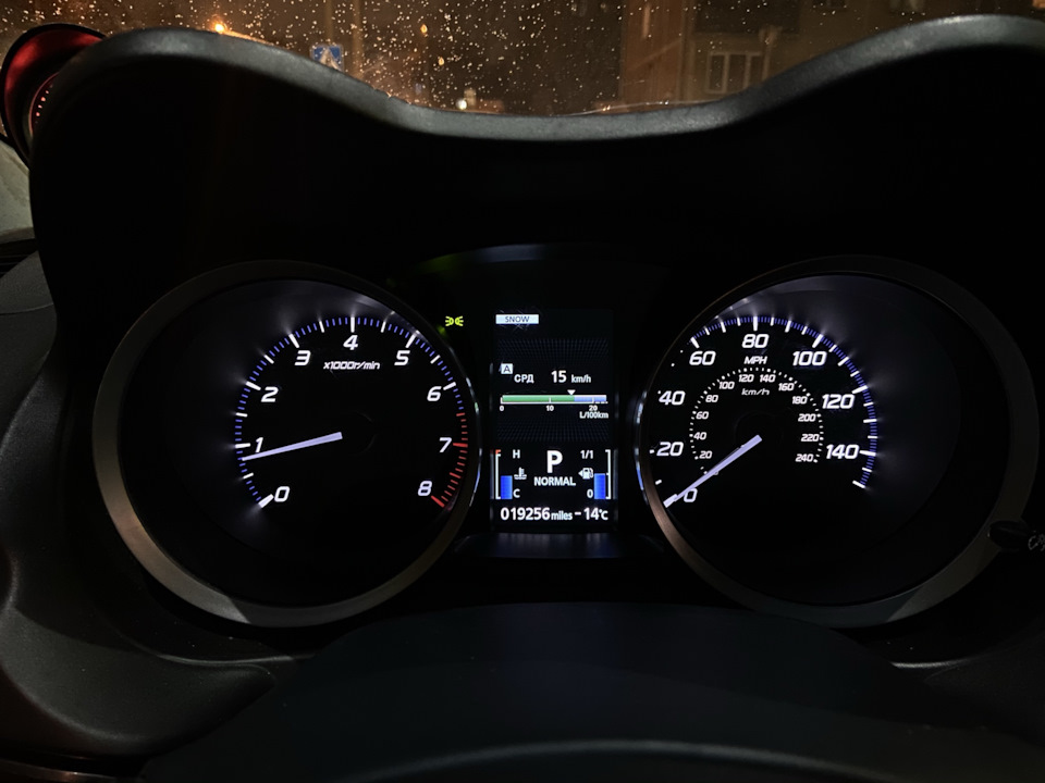

Интересно, почему на шкале среднего расхода, сверху пишет среднюю скорость?
Потому что когда показывает цифры нет шкалы
ясно, то есть это норма. спасибо)

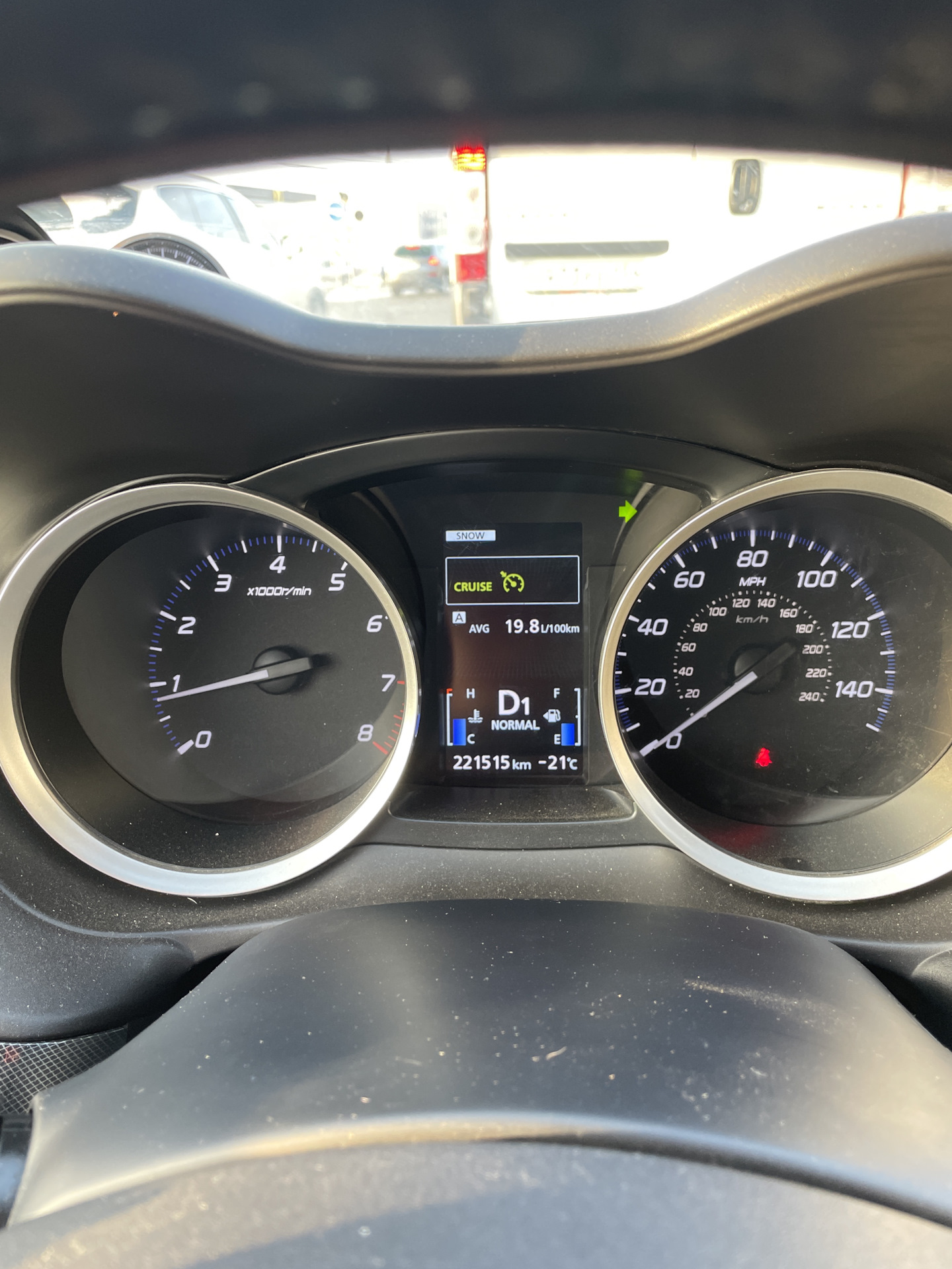

Привет. Если на Лансер 10, 2008 года 2.0 вариатор установить, подойдёт?
Да

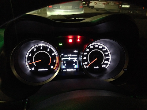

Класно, но цветная обычная тоже норм. Вот единственное что понравилось, так это в режиме D видно на какой он передаче, жаль что что простая этого не показывает
Это коробка tc sst. С обычным вариатором цифр не будет.
Ааа, понятно. Жаль

Как монтируется адаптер ?
Врезается в Кан шину
Вопрос, к примеру купил и просто поставил, или нужно ещё колхозить?
Адаптер мой еще нужен.

Красава удивил! А провода на фишки перепиновал? Я чето не понел…
Распиновка идентична лансеровой.
на мт можно поставить или только автомат?
можно
И как оно будет на мехе если ауты 3 на варике все?
прям таки все.
KSW-S
можно
Имею ввиду про область на дисплее где режим показан
Также как на лансерах и хл.
bosskoukouz
Будет просто пустое место.

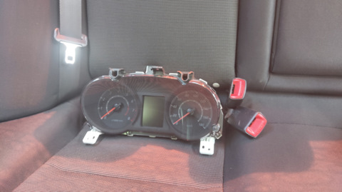

придется оторвать, либо просверлить👌
В целом по красоте всё вышло
На жопе у нее видишь клипсы. Они мешают.
Да я просто прикольнулся, там словосочетание красивое получилось.
kolyandex
Встала получается в штатные места без двух оторванных и не дребезжит?
У меня там проклеено шумкой, уперлась нормально.
