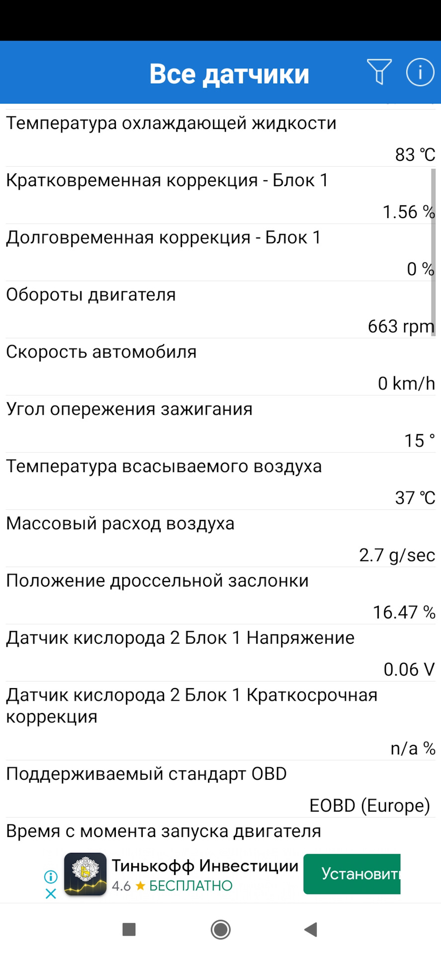

Всем привет! Продолжаю борьбу с вибрацией. Что было сделано: Замена топливных фильтров, насос топливный, чистка форсунок. Чистил дроссель 2 раза (адаптировал всеми возможными видео и инструкциями какие есть). Замена свечей, фильтров, чистка maaf проверка катушек. Заменил подушки вкруг на контрактные, включая верхнюю гантелю от фебест новая. Почистил клапан вентиляции картерных газов. Ничего из этого не помогло побороть вибрацию… После того как с десяток камриводов на парковках/светофорах/заправках показали мне свои обороты, а они у них явно выше чем мои ибо стрелка XX показывает где то 700-750 на холостых, у меня же 620-650. Если педалькой поднимаю обороты до 750 вибрации нет от слова совсем (иногда даже непонятно работает мотор или нет) Ощем пришел к выводу что проблема в том что низкие холостые обороты (620-650), а если поставить D или стоять на светофоре то падают до 500. Вибручка начинается когда машина наберет рабочую температуру 90 градусов, обороты падают и понеслось. Куда копать дальше я не знаю, что может быть еще? Гена умирает? Как его проверить? (при включении обогрева заднего стекла/печки /дальнего света обороты чуть падают и вибрация еще сильнее) Мозги может полетели? Дроссель крякнул? Тогда почему проблема появляется после прогрева машины? Один умник посоветовал прошить мозги под евро2 задрать холостые до 800 и не париться.

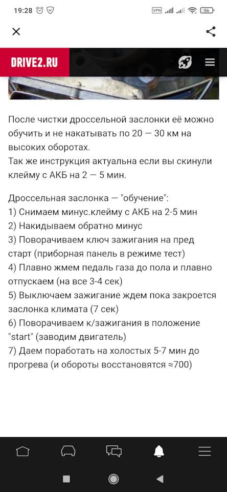

У меня была вибрация и обороты падали даже глохла на светофоре. Помогло это.
Попробуй это.

Попробуй это.
Я ему в прошлом посте советовал это
