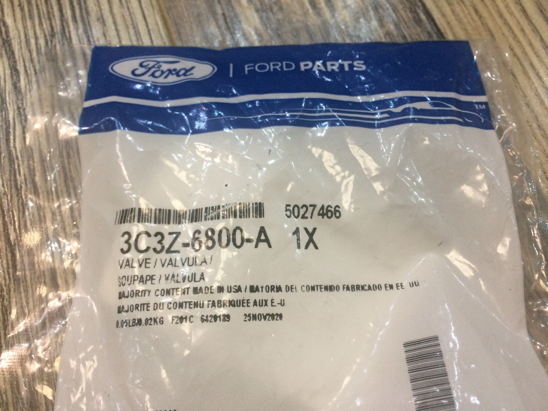

Когда тачку забирал, менеджер сказал, что масло в движке требует замены, типа тысяч 8 уже накатали. Ну в чем проблема, заменим. Полез за инфой по маслу и тут вылезло то, чего не ждали. Типа детская болезнь Ecoteca. Клапан масляного стакана и типа, еси он не держит, то двигатель дизелит на холодную. Весь ютуб этим гуаном завален. А еще есть масляные фильтры Mann, у которых длина фильтрующего элемента короче и он не дожимает этот клапан. Вообщем и себе взял для коллекции, но не менял. Потому что все это чушь и если у вас дизеление на холодную, то это маслонасос подходит к черте. А если вы допустили это, то шейки коленвала уже давно под повышенным износом. Масло я конечно заменил, но менеджер меня обманул, ибо слитое было чистоган и по компьютеру срок жизни был 97%. Стандарты dexos мне не интересны, поэтому залил Mobil 0w-40. Шепчет …

Шарик от подшипника решает проблему клапана
Проблемы клапана не существует.
Один член развалиться. Вопрос времени
