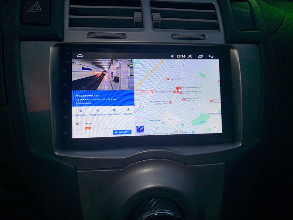

Наконец то совершилось) Заменил родную магнитолу на 2 din Android a.aliexpress.com/_AsLCmW. Цена -5 100р Выбирали не дорогую, но чтобы был функционал и без заморочек по установке: -экран 7”, — установка яндекс навигатора, — громкая связь, -воспроизведение музыки через Bt, -подключение интернета через wi-fi с телефона или роутора, — подключение флешки через usb, — youtube, -gps, — подключение камеры заднего вида. — функциональность кнопок руля.

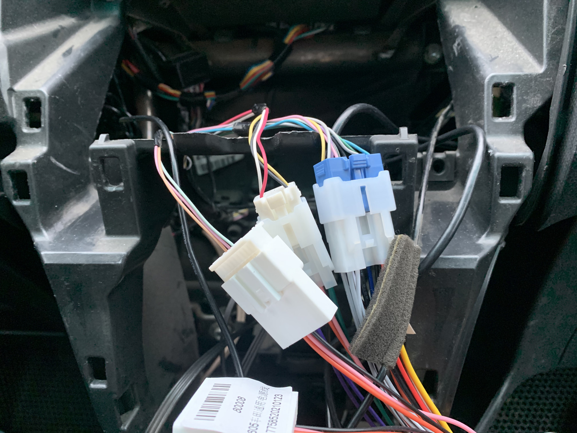

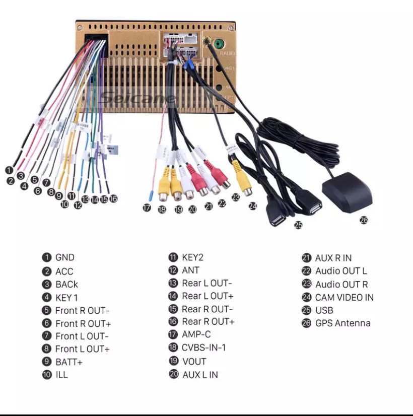

В комплекте идет переходник для подключения К родным фишкам и рулю.

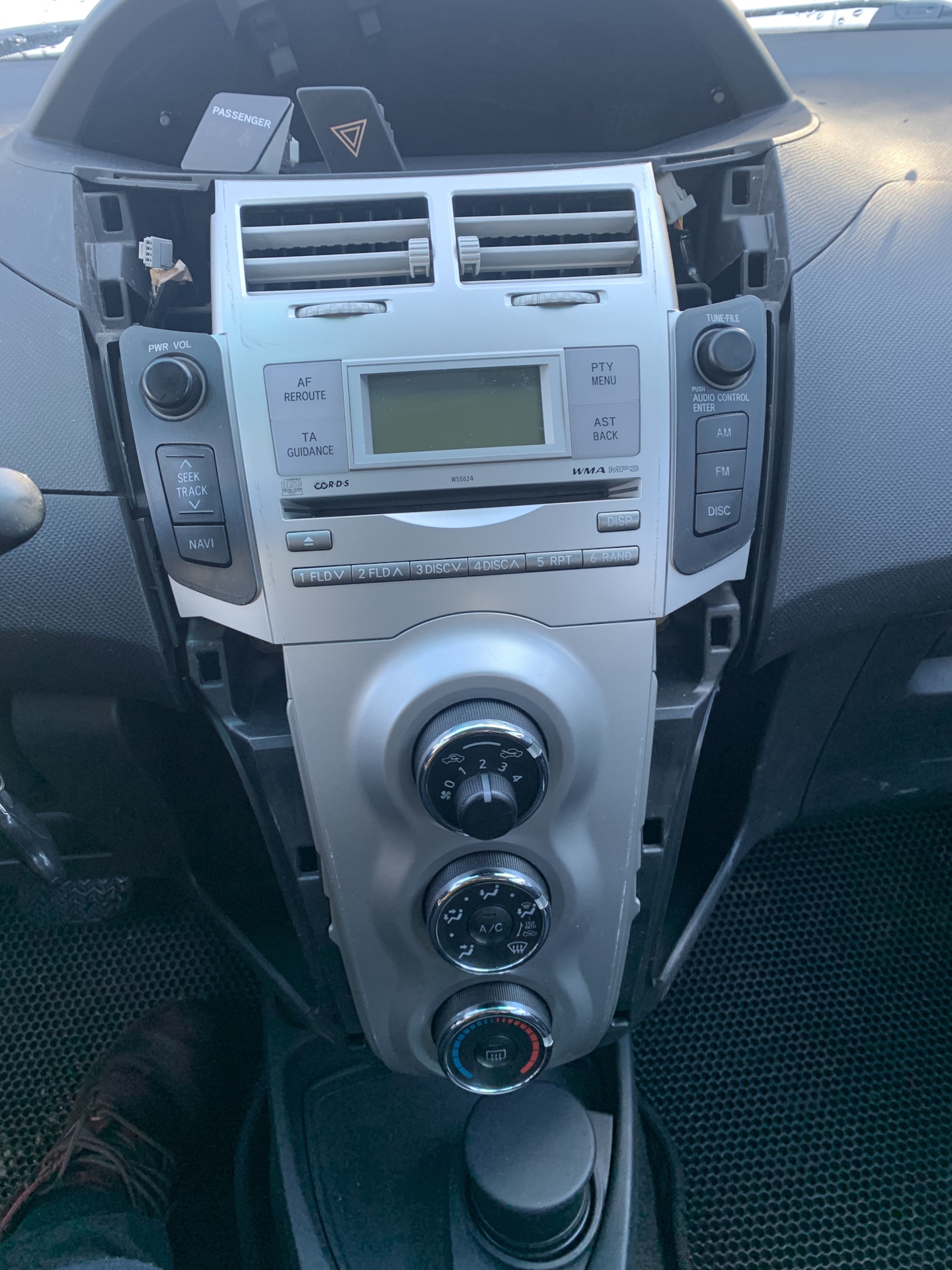

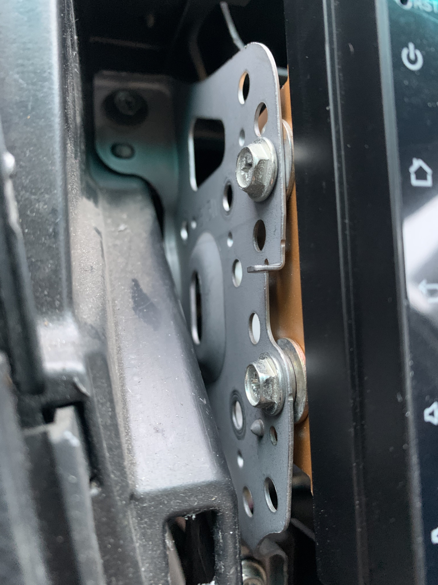

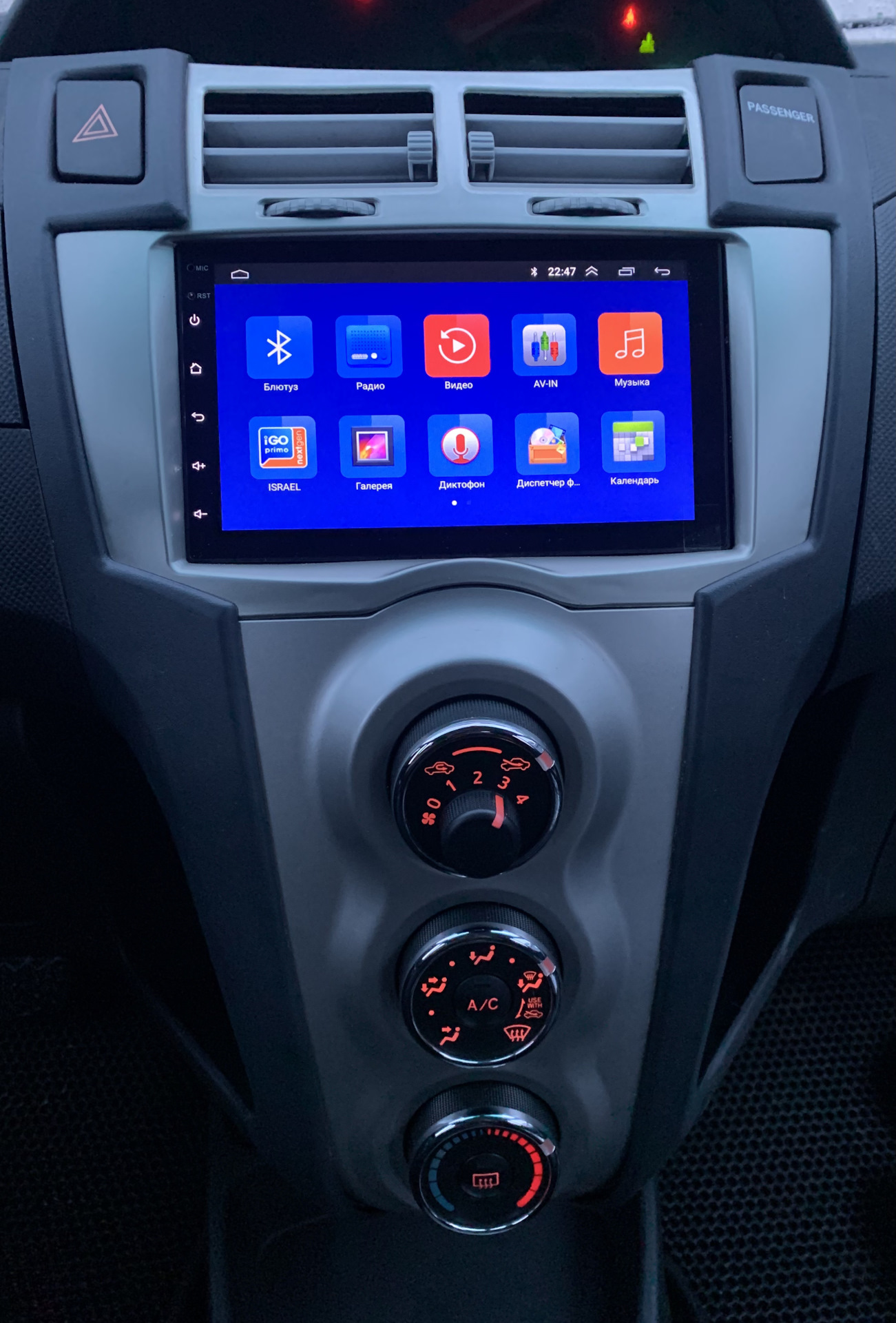

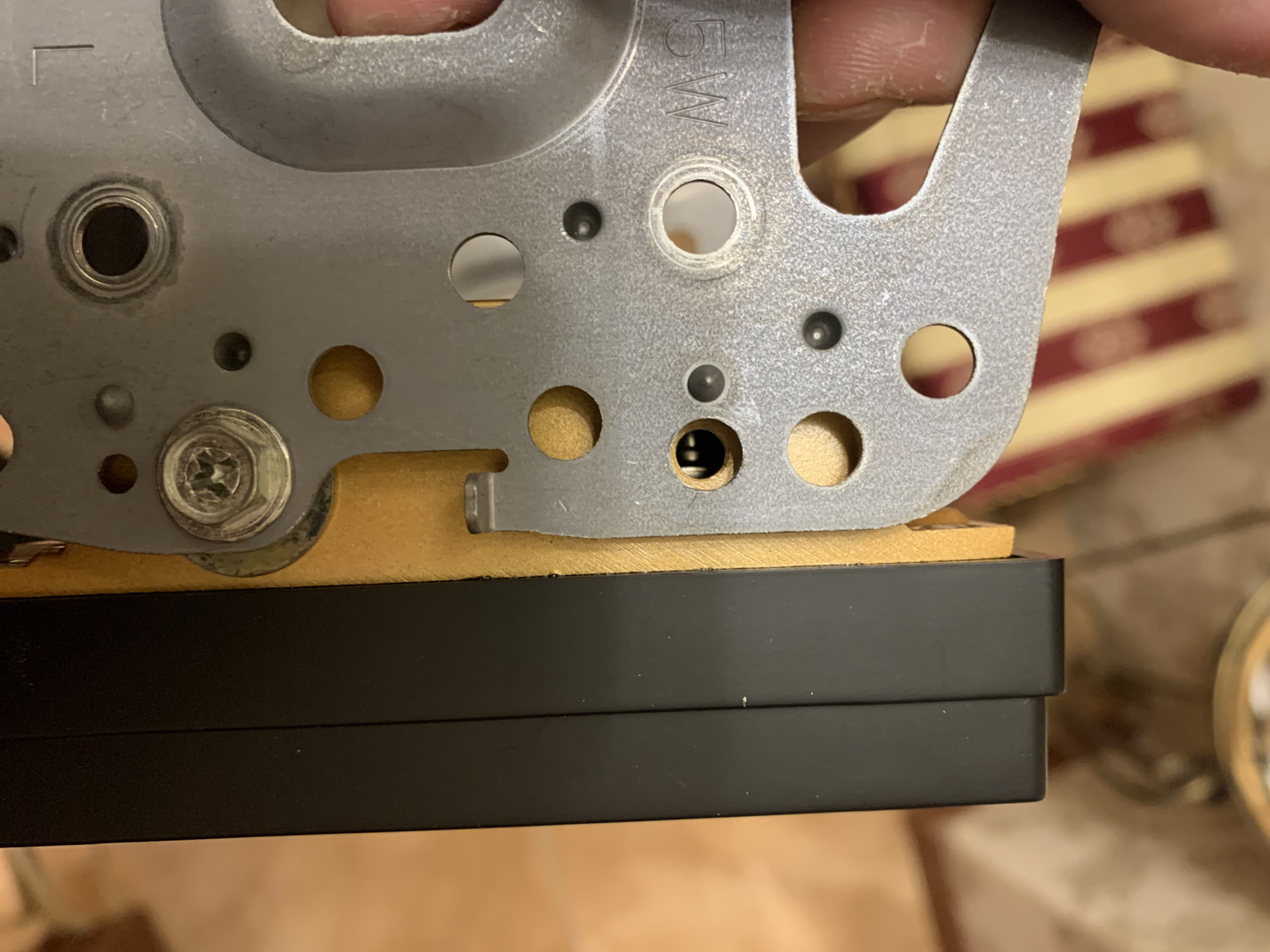

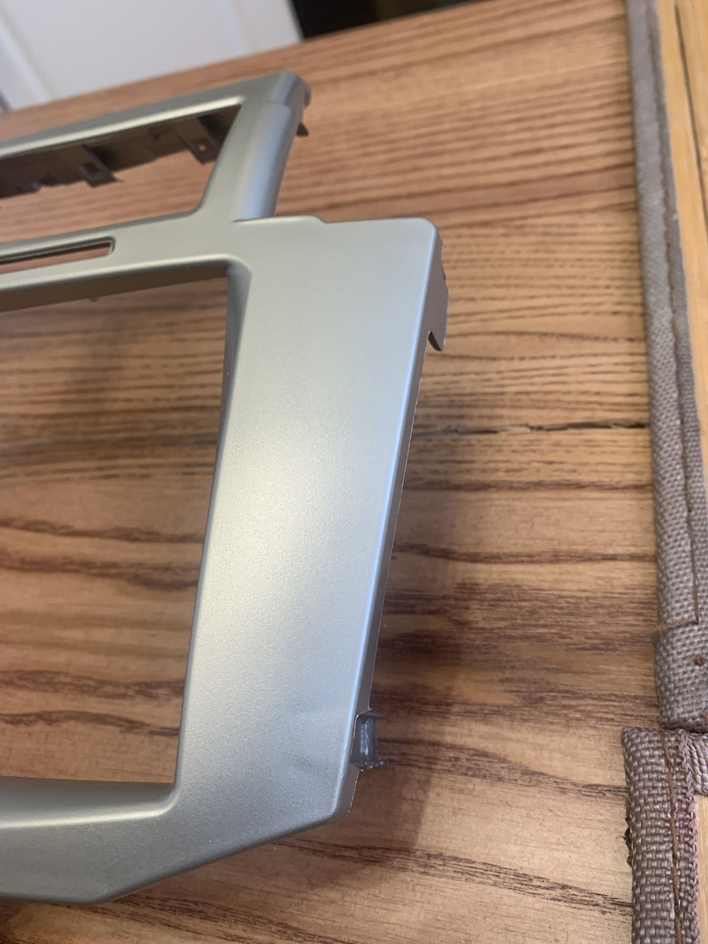

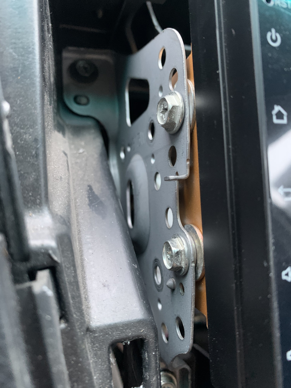

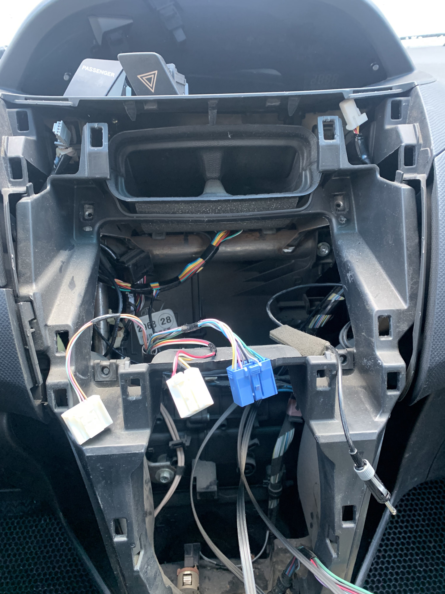

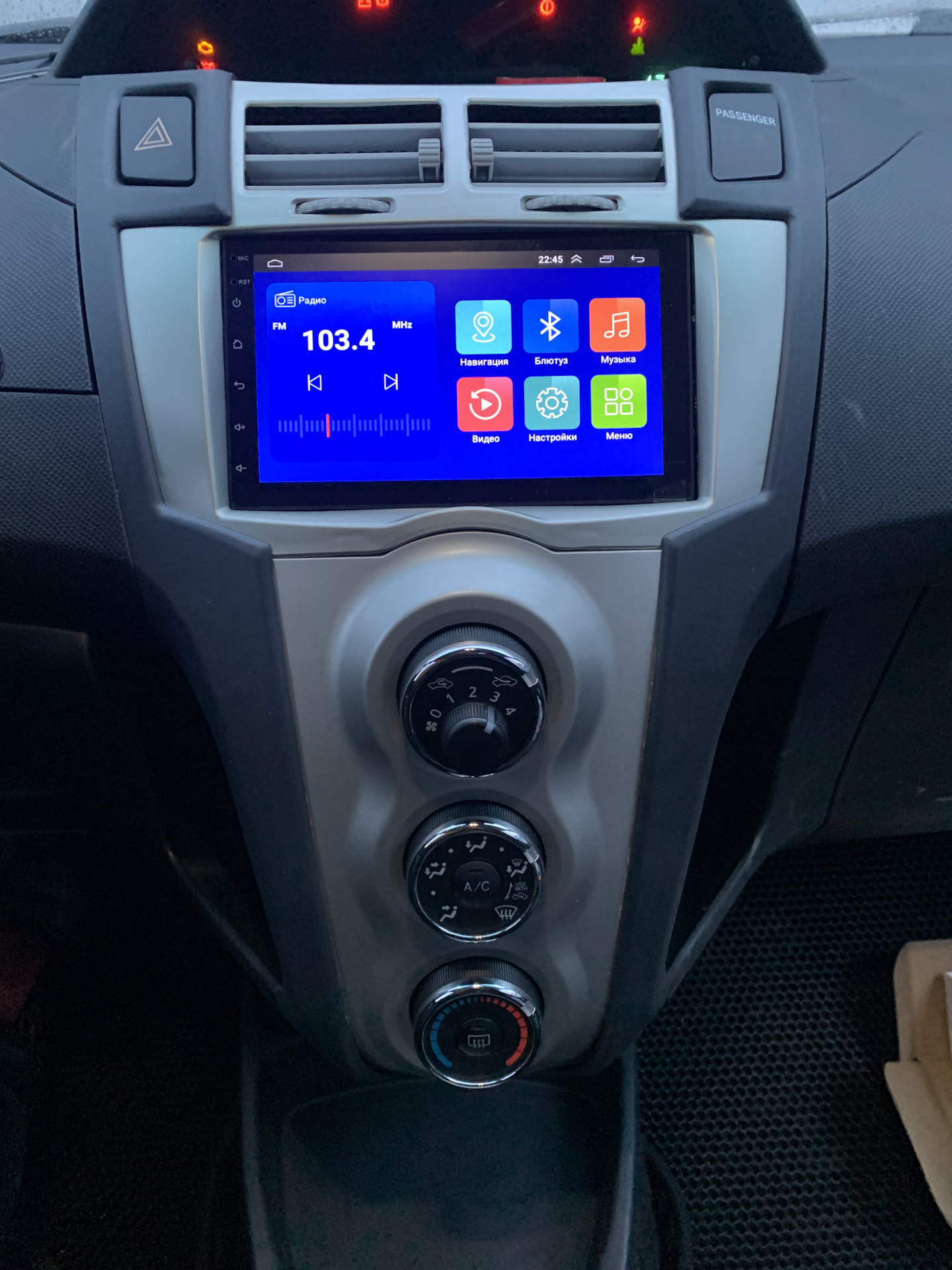

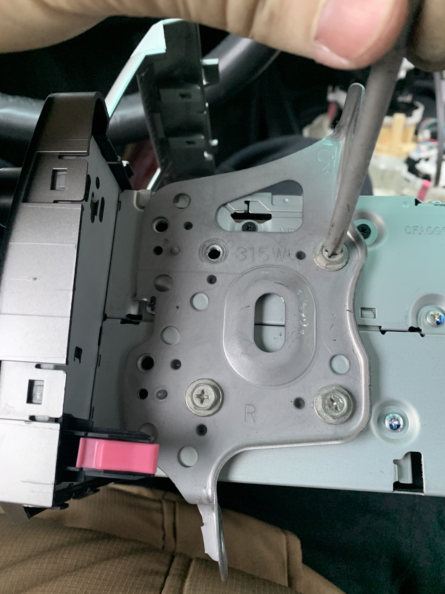

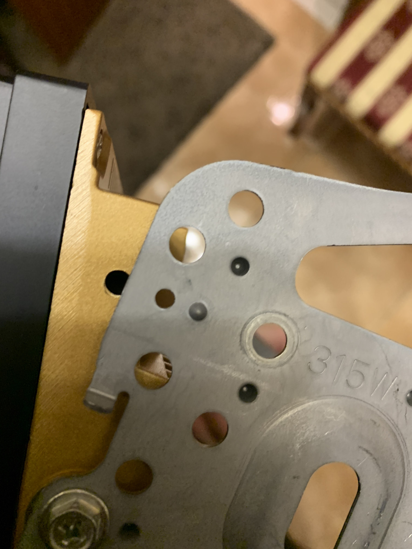

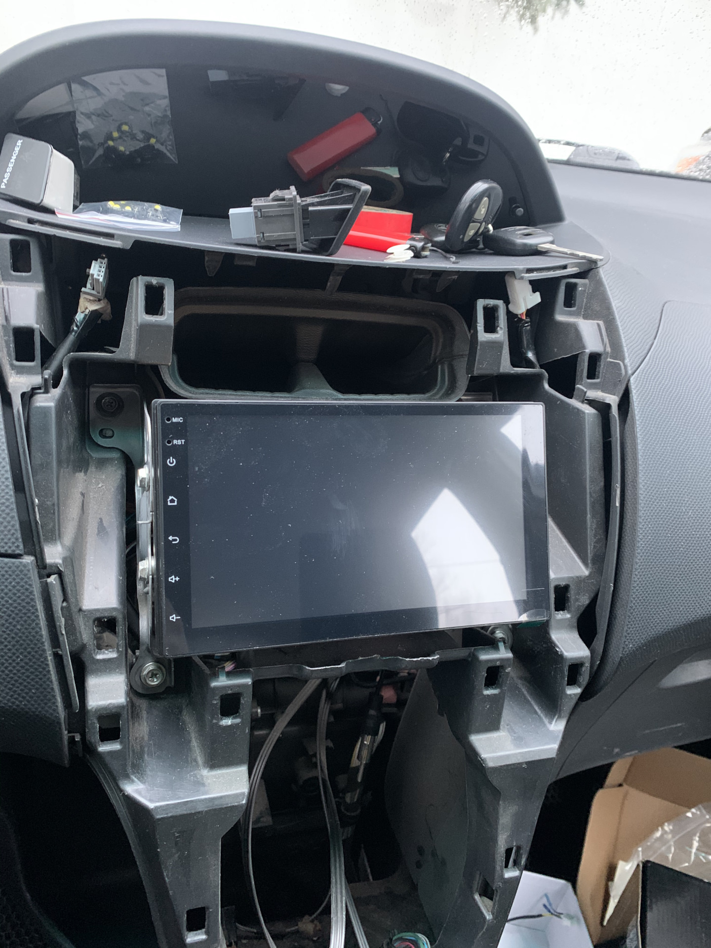

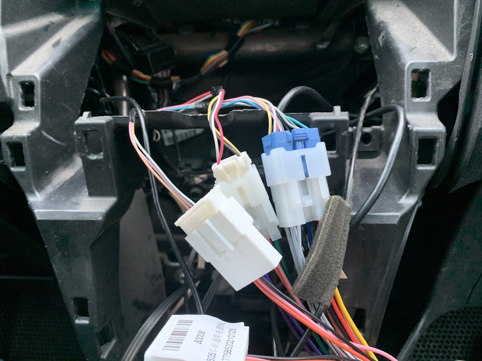

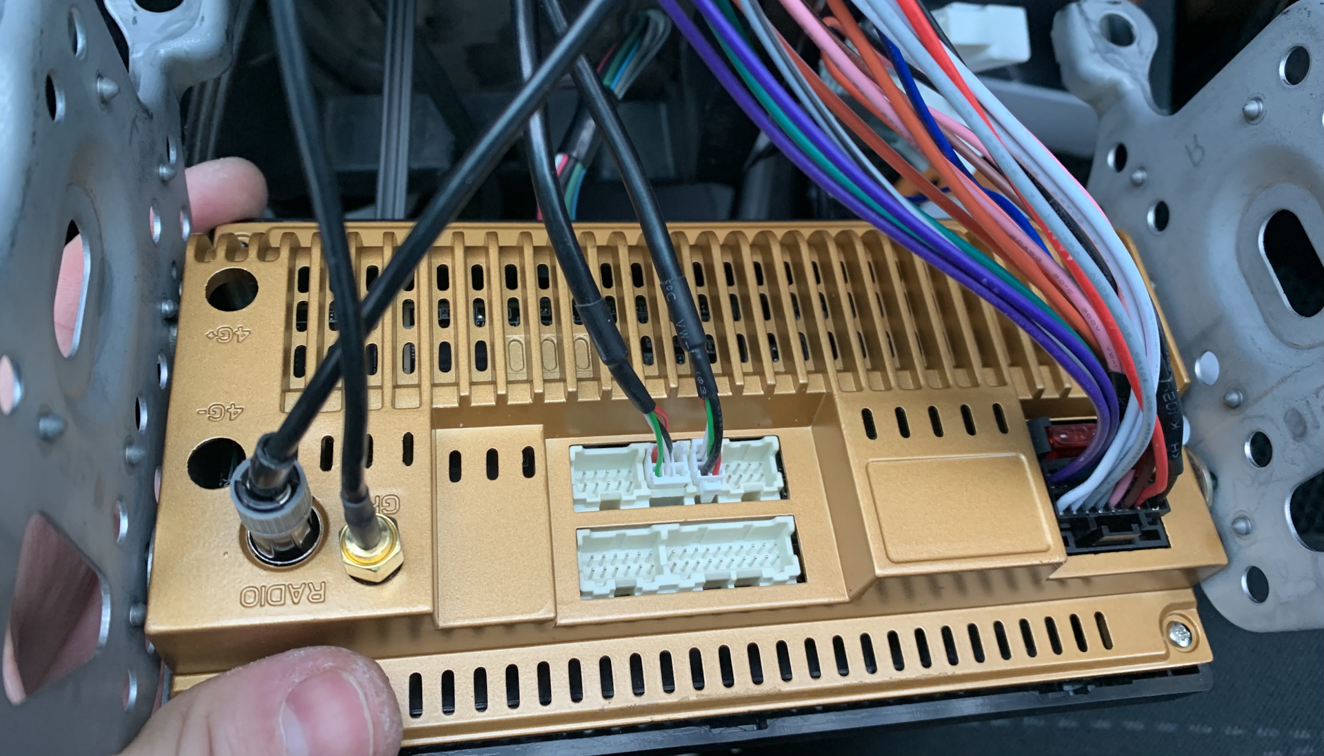

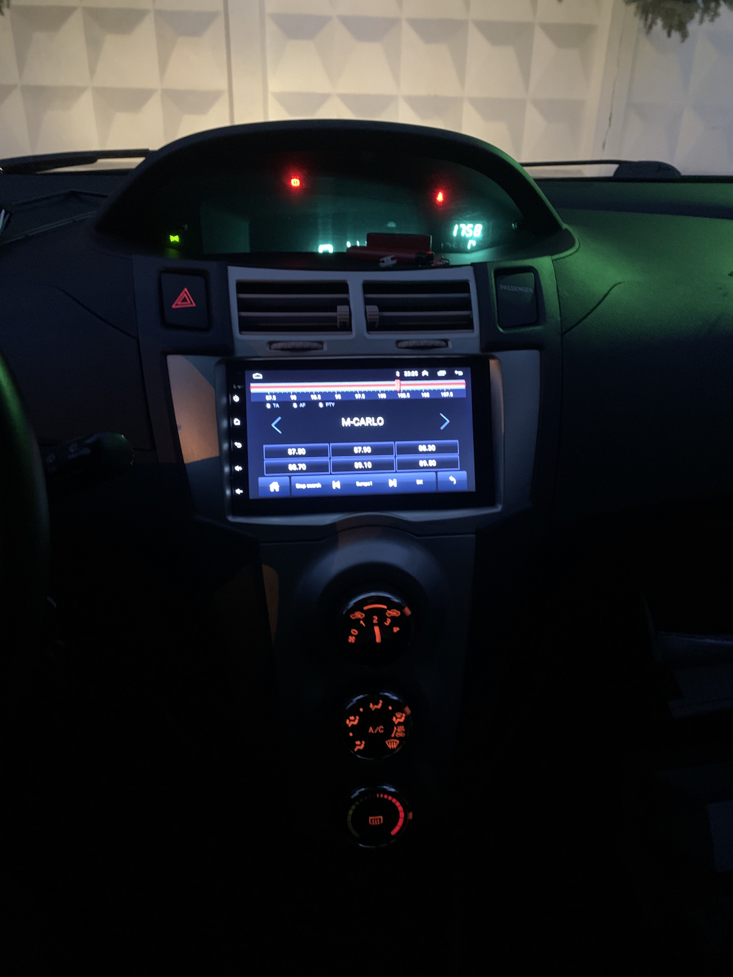

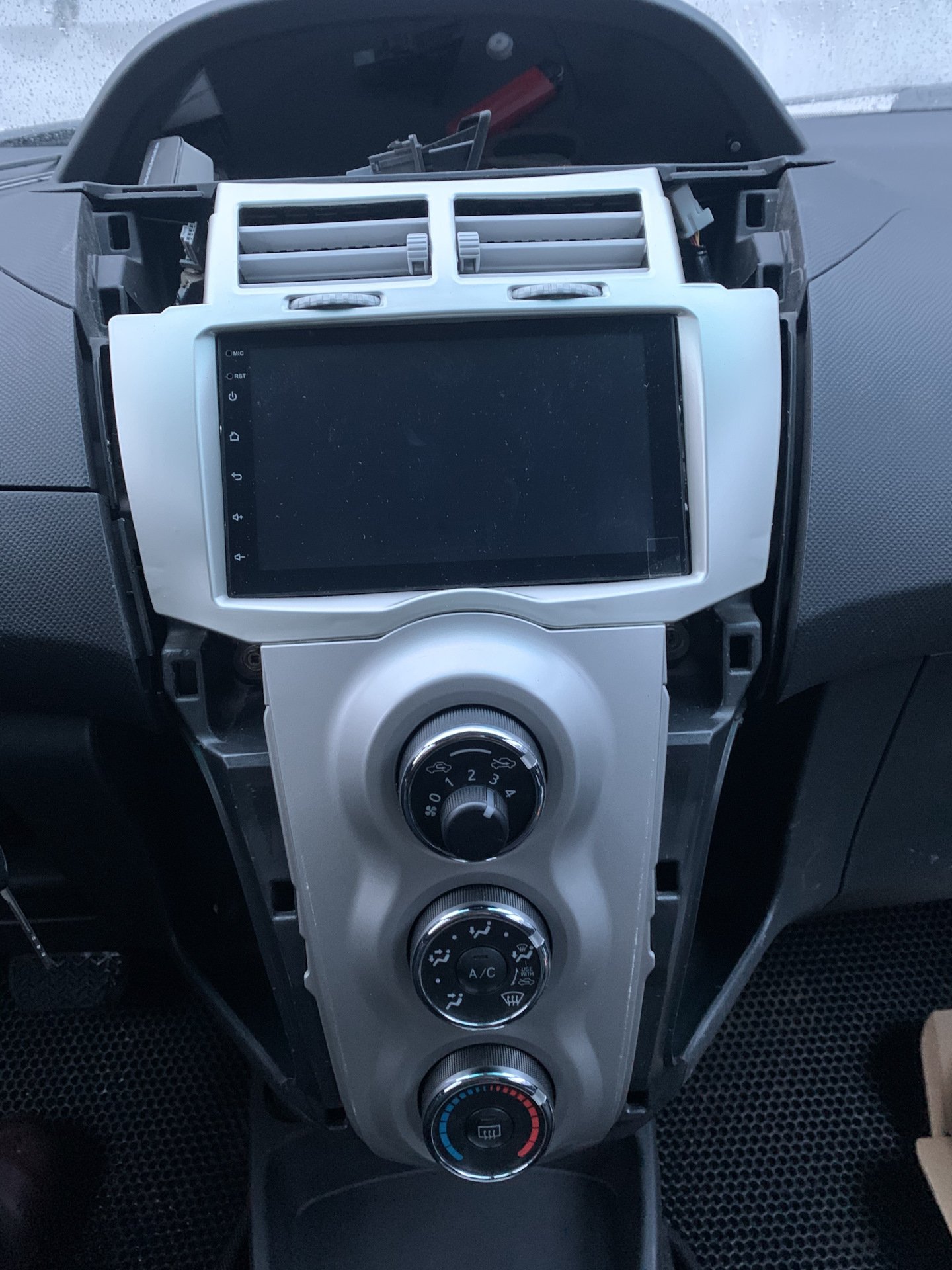

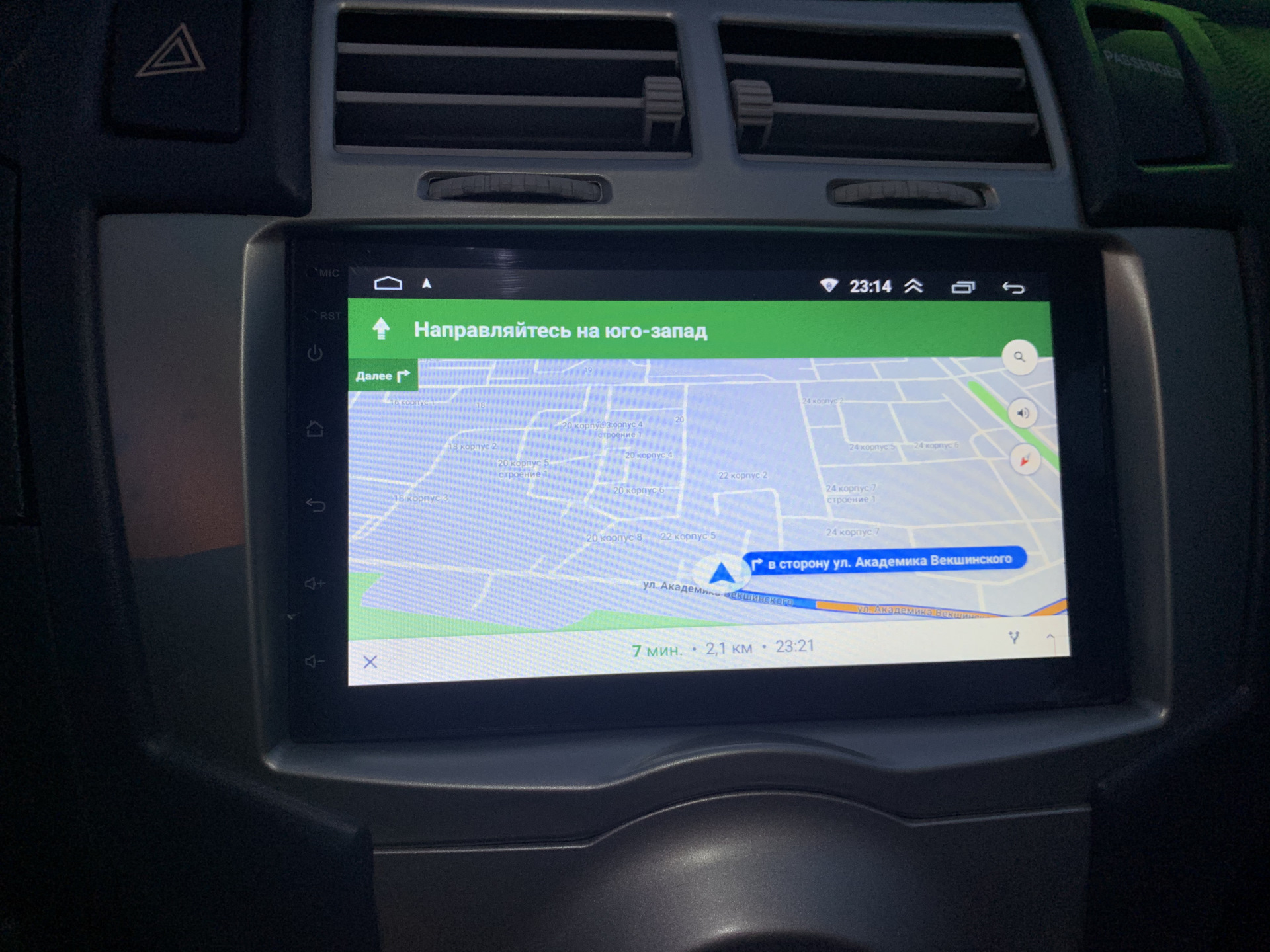

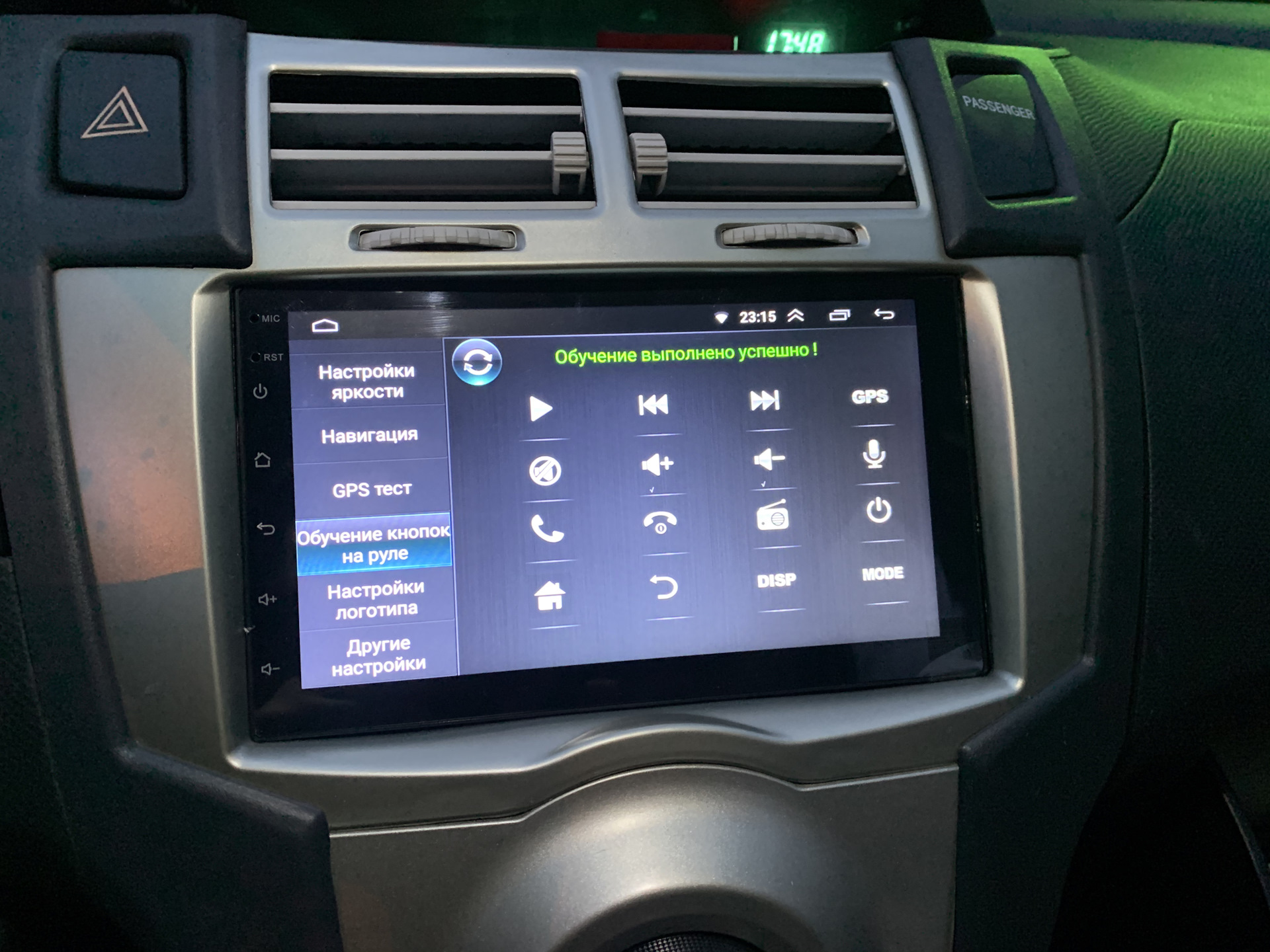

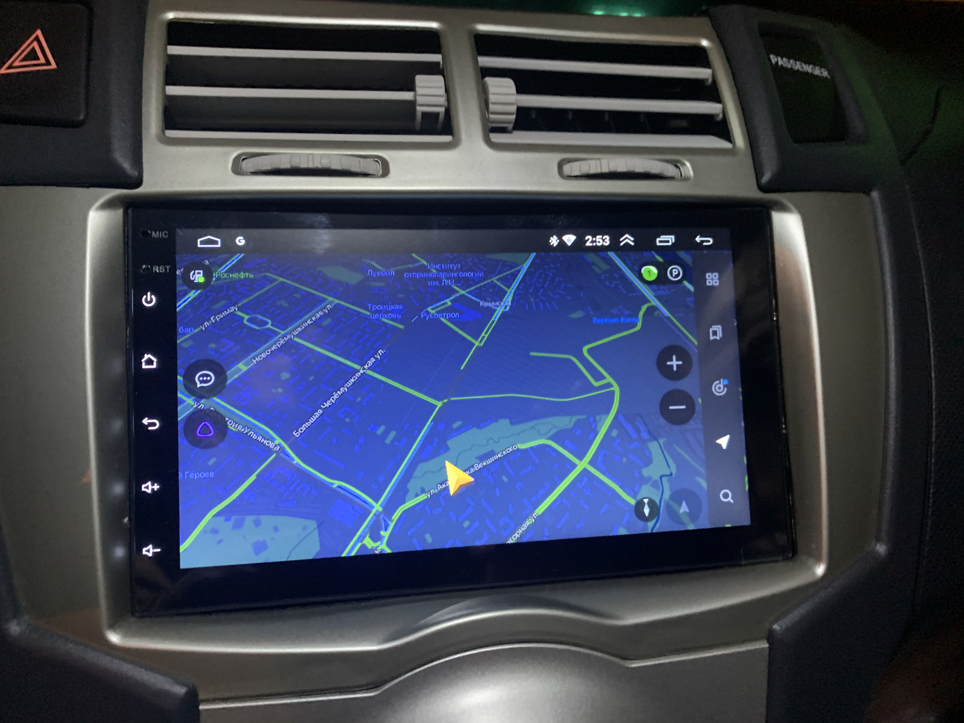

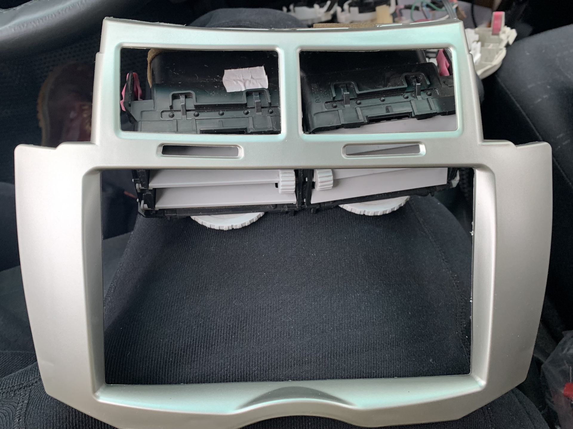

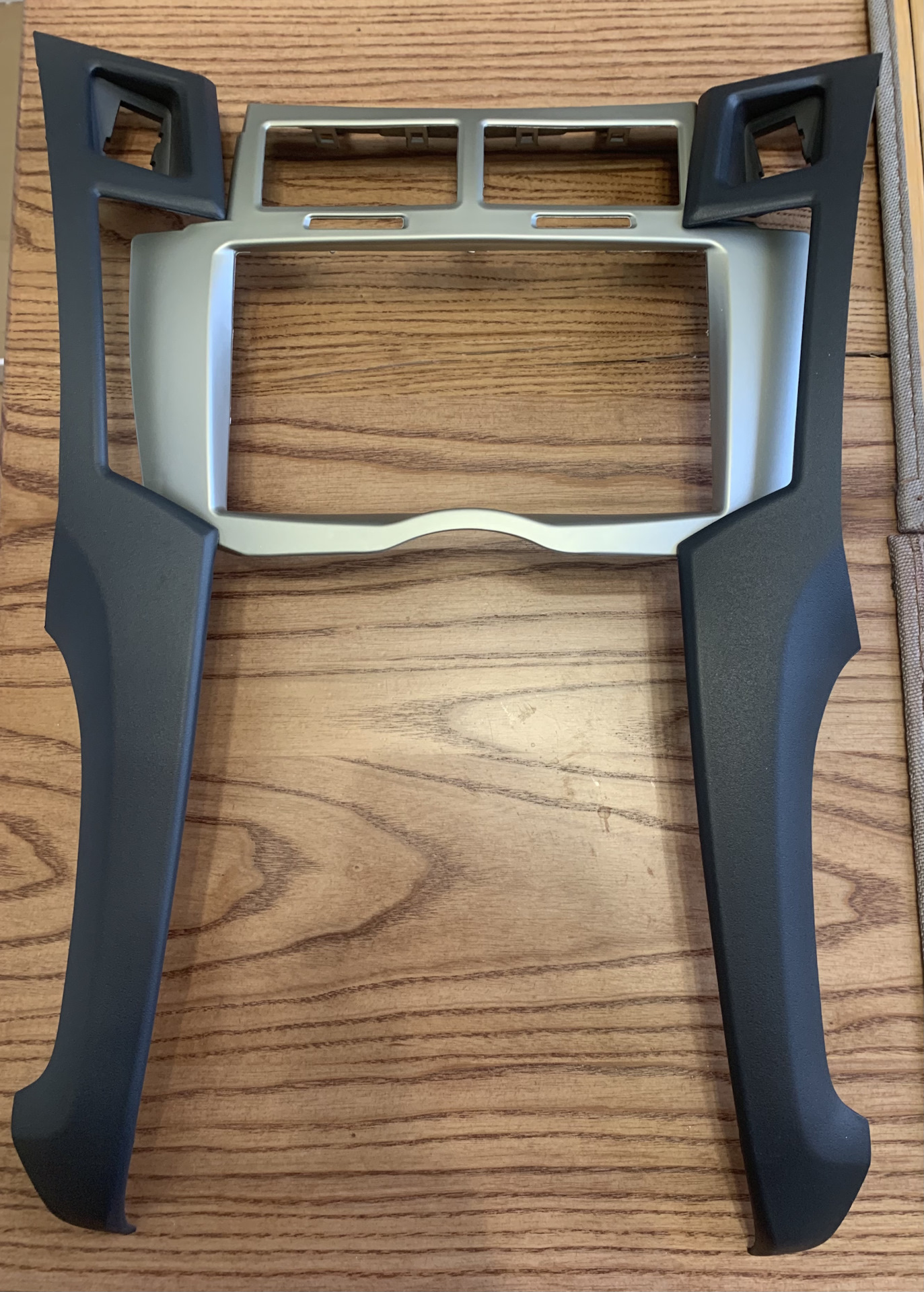

Вид переходной рамкиПластик конечно оставляет желать лучшего…Начинаем разбор)Вытаскиваем всю внутрянку и отсоединяем родную мультимедиюВытаскиваем средние жабры из родной рамки магнитолы и устанавливаем на новуюОт родной магнитолы открычиваем родную рамку держатель-она нам понадобится для крепления новой головы.Немного допиливаем по месту, рассверливаем одно посадочное отверстиеИ крепим болтами по 2шт с каждой стороныТк у родной рамки есть специальные усики для доп фиксации родной головы. Для новой используем проставочнве шайбы чтобы все установить по местуСоединяем родные фишки с переходными что идут в комплекте и устанавливаем поместуВид сзадиУстановка поместуУстанавливаем новую рамку и консоль печкиФинишНавигацию Israel -ужалили она занимает 11гб и так незначительной памяти ГУАдаптация кнопок руля происходит в 1касание. Все работает корректно.ГуглНе люблю гугл навигатор-( бесит во всемУстановил Яяндекс, все работает и с ручного ввода и с голоса запускаем АлисаИтог в салоне)
Магнитолой за эти деньги очень довольны. Пока Все работает корректно.
