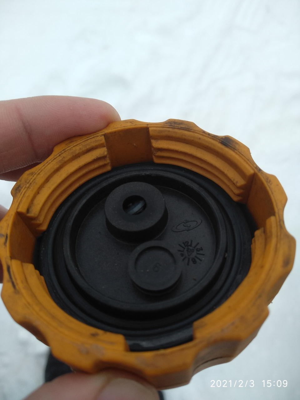

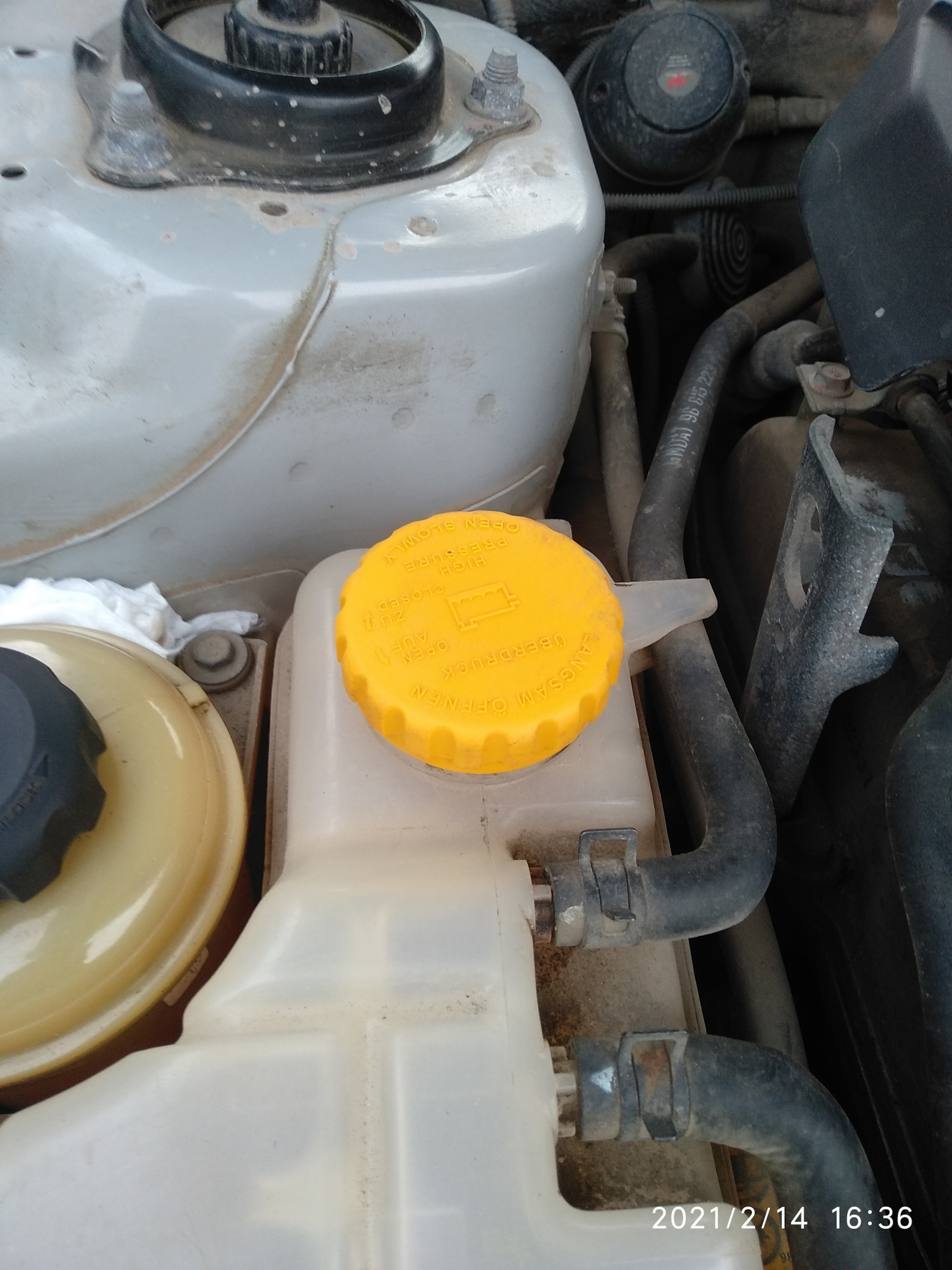

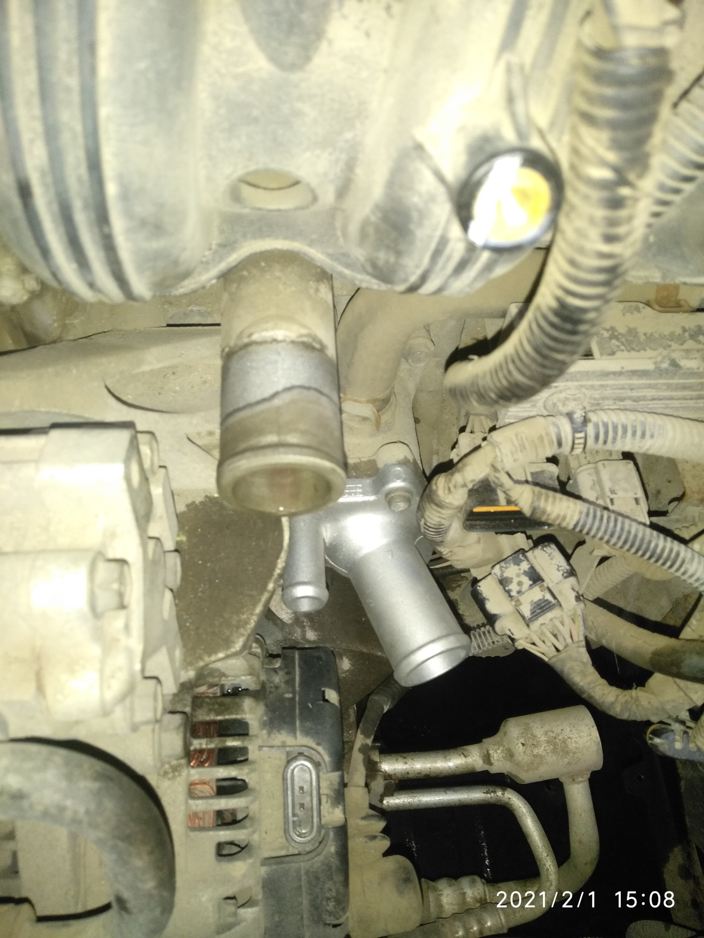

При наступлении холодов, а это когда температура опустилась ниже нуля, расход резко вырос с 12л на 100, до просто конских 22л на 100 ( все это мои приблизительные расчеты). Глядя на то как ведет себя температура охлаждающей жидкости, благодаря бортовику там можно смотреть точные значения, я увидел что на ходу авто не прогревается вые 70 градусов, пока стоишь может подняться до 80, но как только поехал сразу же скатывается до 70. Сразу же был приговорен термостат и антифриз, ну и плюсом читая чат в вотсапе, я увидел что там все проверяют крышки бачка охл. жидкости, я и её решил поменять)

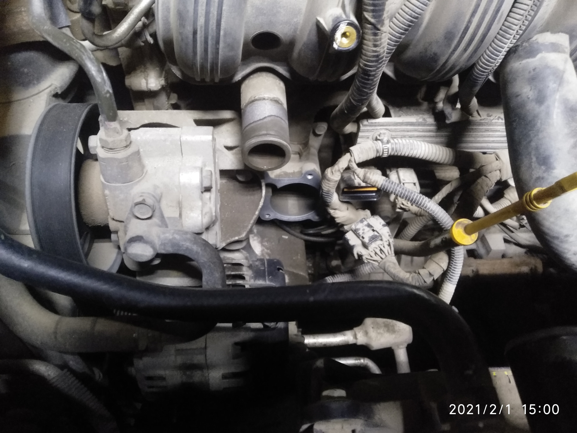

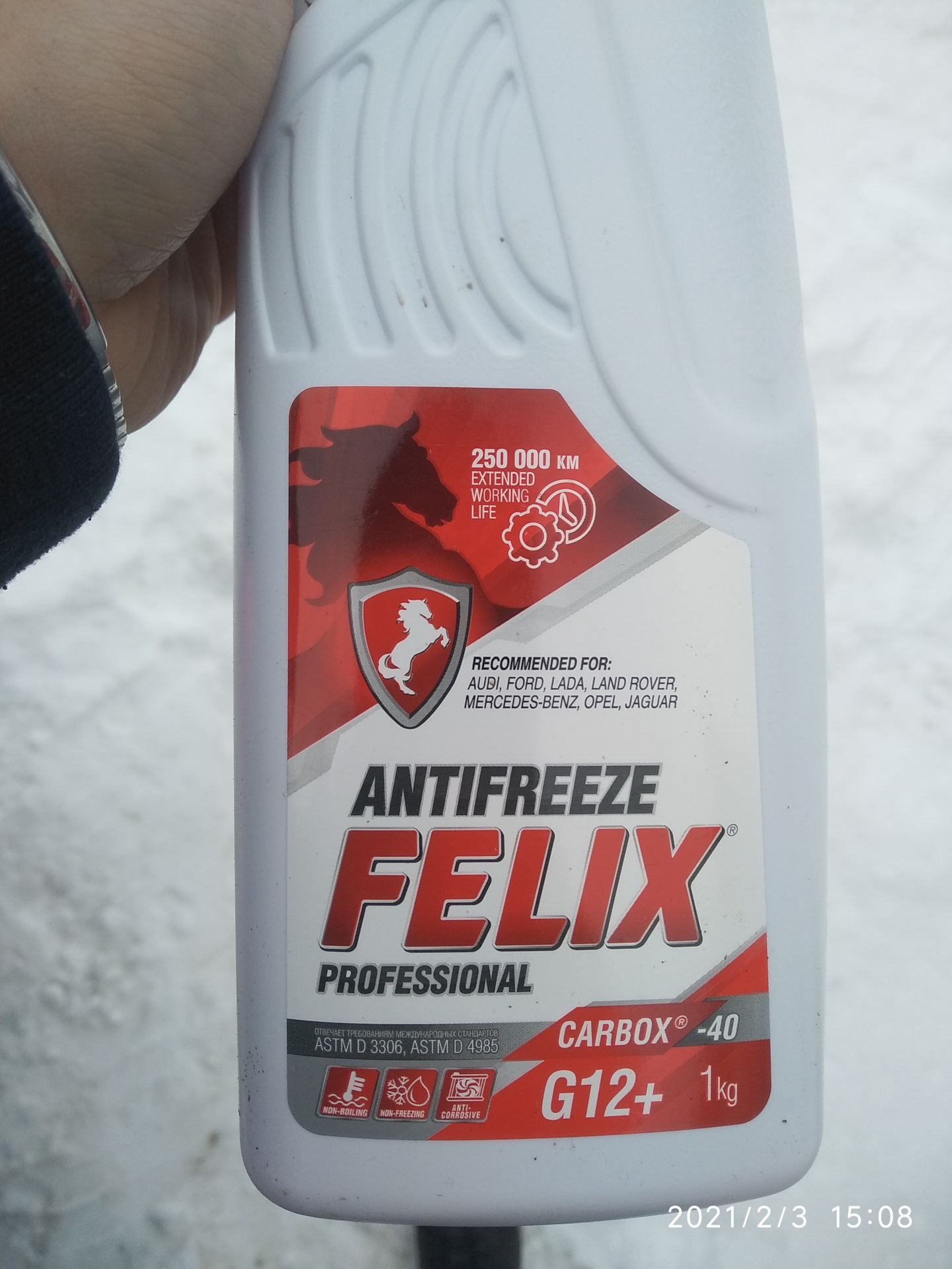

Глянув в екзист на стоимость термостата в декабре увидел сумму что то в районе 2.5 килорублей, но так как на носу были праздники все это решил перенести на новый 2021 год, и какого же было мое удивление когда в середине января зайдя на тот же екзист, я увидел цену в 3,5к, не плохо за месяц подорожал термостат. Принято было решение из чистой вредности купить по старой цене, и тут мне повезло, наткнулся на авито на новый оригинальный термостат за 1к, его и купил, ну а дальше просто фото, так как процессов описания замены термостата тут в великом множестве и особых каких то тонкостей там нет. Единственное что все пиут что сливается из заливается 6кг антифриза, у меня слилось и залилось 8кг.

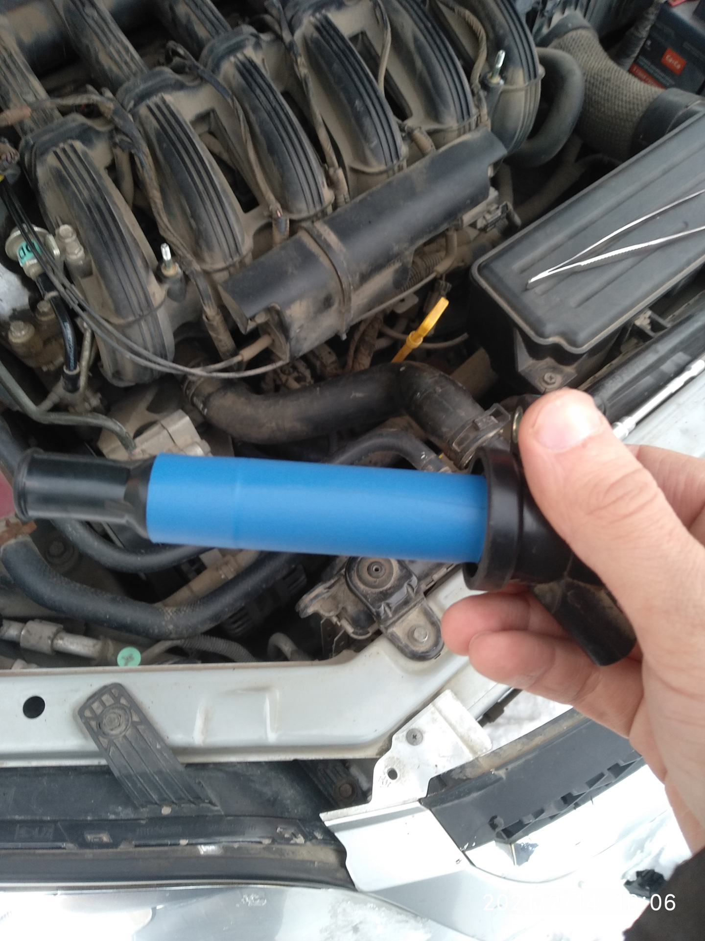

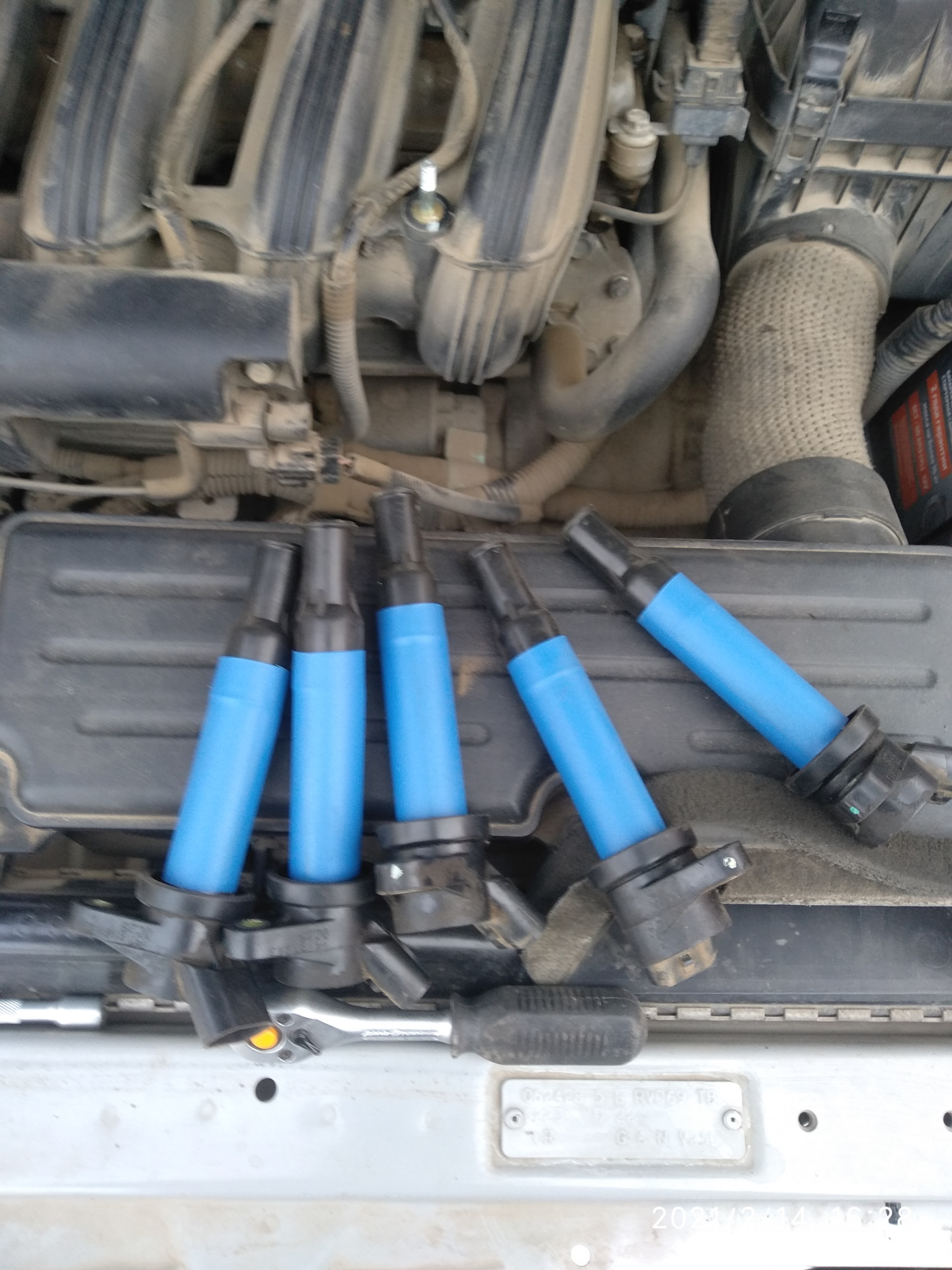

Еще была проблема в том что плавали обороты иногда, от 680 до 730, так то это не чувствуется но на бортовом компьютере видно, вычитал тут на драйве о термоусадке на катушки, ну и сделал под шумок.
После манипуляций с катуками обороты почти не плавают бывает разбег в 10 от 700 до 710.

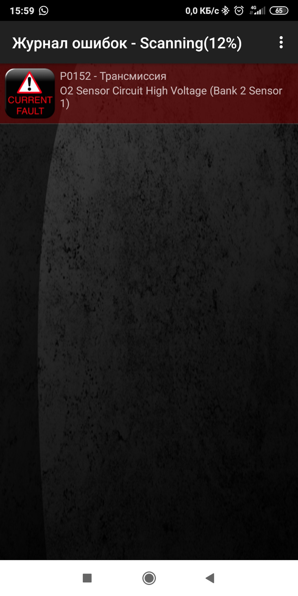

Как итог расход упал… Но упал с 22л на 100 до 20л на 100, такой итог меня не устраивает, и я б не выложил эту запись если бы в один день не загорелся чек, и я так скажем не осознал причину)
Как итог, маишна стала греться вместо 70 до 85-87 градусов, замена термостата помогла, расход чуть упал, но это была не главная причина.
Итог по деньгам: термос 1000р+ 300р доставка,
прокладка термоса 150р +400р доставка,
Антифриз 8кг 1200р
Крышка бачка 200р
Термоусадка 250р

Смотри, чтоб потом не пришлось термоусадку выковыривать из свечных колодцев. Со временем от жары она осыпается
Ну по логике вещей, она усаживается высокой температурой и как изоляционный метериал должна быть стойкой к этой самой высокой температуре) но буду поглядывать) за свою карьеру электриком не видел чтоб термоусадки рассыпались)
На самом деле правда есть, но чтоб она осыпалась ее надо слоев пять наложить и перегреть жестоко.
Так чо по расходу то теперь?
Термоусадкой весь шток катушки окунать нужно.
в районе 20л на 100 при температуре -30, кароч много)) про катушки не понял, я всю не заизолированную часть посадил в термоусадку)
