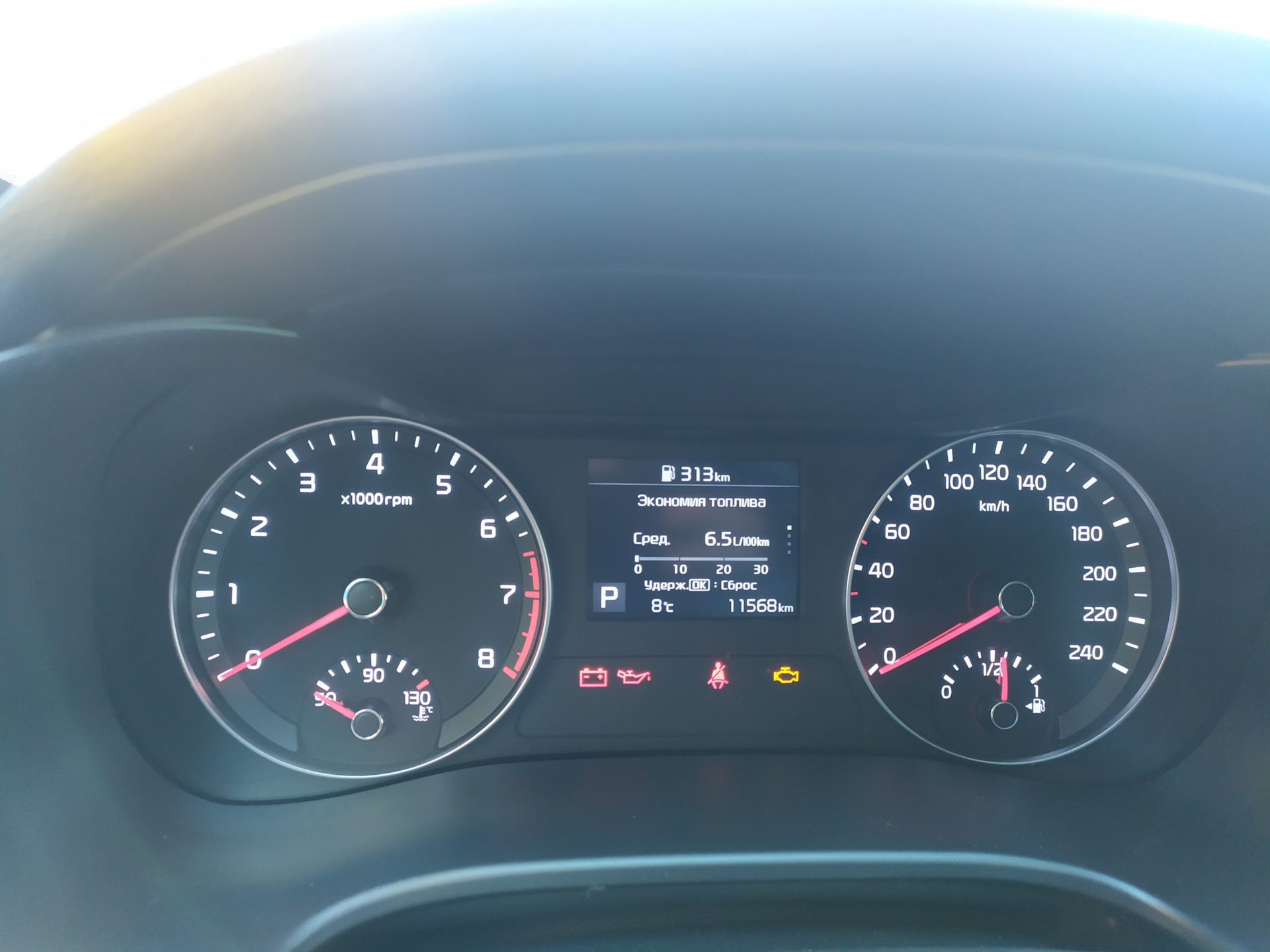

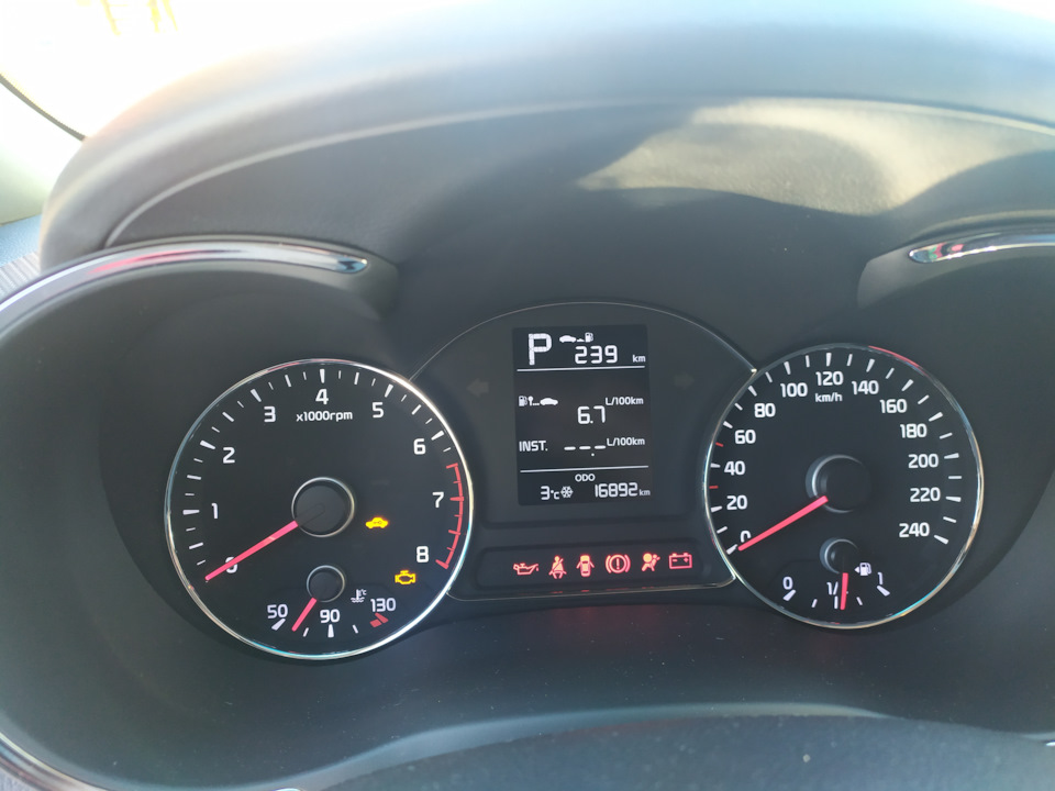

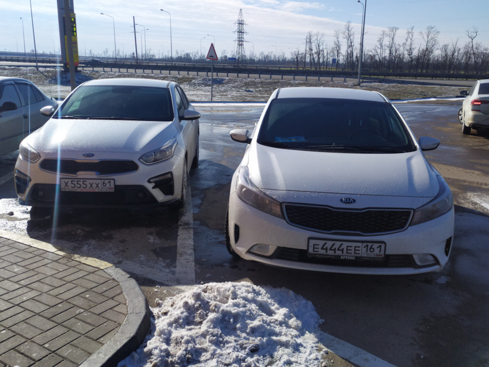

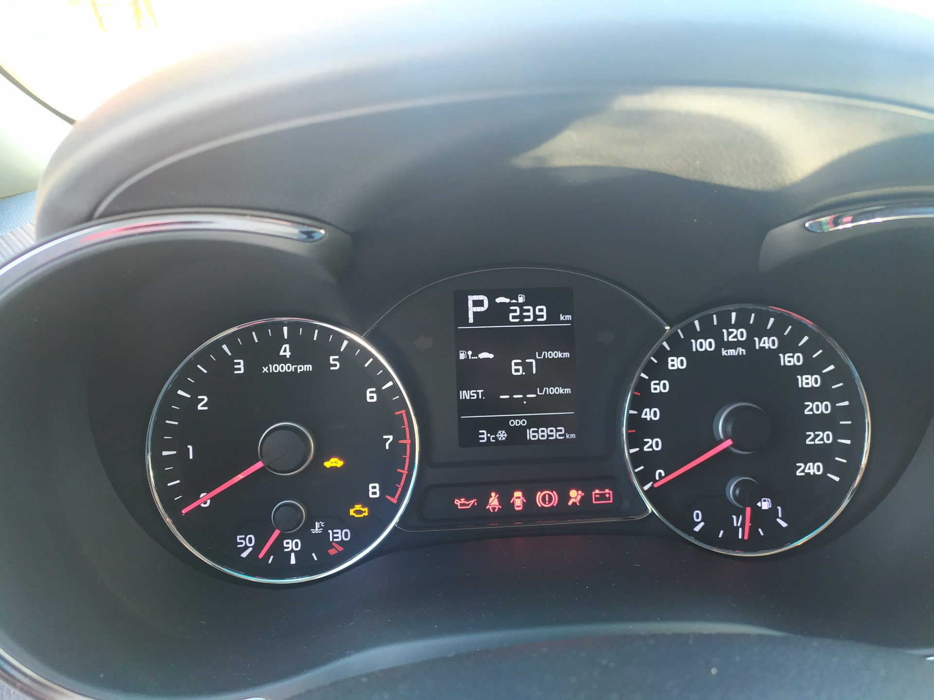

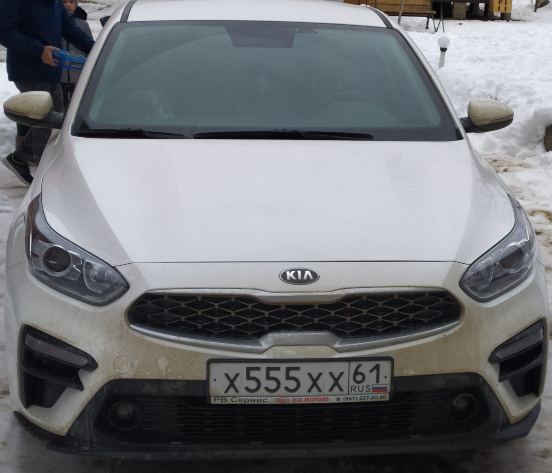

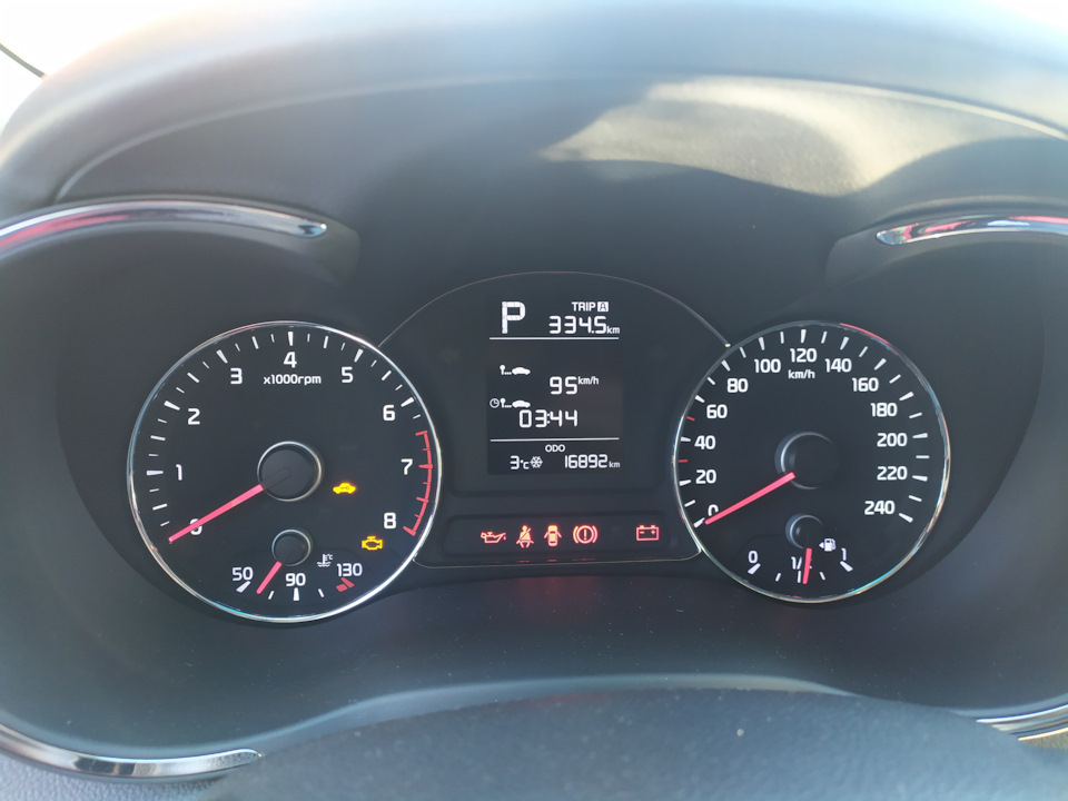

Поехали мы с коллегой в горы на праздники ( 23 февраля) Ради эксперимента решили сравнить расход топлива.
Встретились на АЗС и обнулили борт.компьютер, нам предстояло проехать по трассе около 350 км.Моя машина 2,0 АТ в салоне: я, супруга, теща и ребенок.Машина коллеги 1,6 АТ в салоне: двое взрослых и два ребенка, т.е. при прочих равных вес который везет машина меньше чем у меня.Трасса была пустой, ехали 110-120 км/ч не более, почти всю дорогу на круизе, средняя скорость получилась 95 км/ч. Я ехал первый, не могу однозначно сказать влияет ли это на расход.
По приезду сравнили расход… пока ехали я рассуждал по этому поводу и для себя решил, что у меня расход должен быть больше на 0,5-0,7 литра на сто км.(т.к. двигатель 2шка, да и вес пассажиров больше)
Расход за поездку СЕРАТО 4GОчень удивился, когда увидел минимальную разницу, 0,2 л на 100 км, до этого момента думал если ехать не быстро 1,6 должен расходовать ощутимо меньше.
p.s. Колеса на машинах стоят 16е, т.к. машина одной марки алгоритм подсчета средней скорости и среднего расхода в бор.компьютере должен быть идентичен.

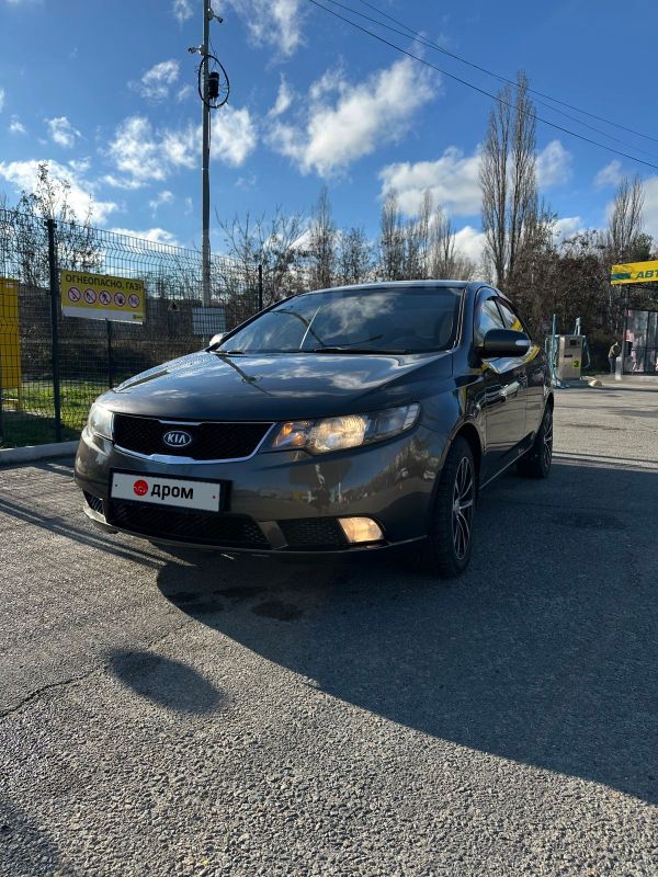

Всем привет, у меня Серато купе 2011 механика. Расходтоплыва показывает набарот км/л. Я постаянно вижу сколко может машына проехат на ожин литр топлыва, суажите можноли кто изменит или ктото знает почему у меня так а не как у всех?
Я обычно проверяю расход так. Залил полный бак, обнулил километраж и поехал в Таганрог. Средняя скорость получается 115-120 км в реале еду 130 км/ч Проехал 632 км, заехал на АЗС и снова до полного входит 45-46 литров. 46:632х100= 7.278 л расход получается. P/S А на бортовом показывает 6.7-6.8 л расход! Вывод: бортовой показывает в меньшую сторону на 500-600 грамм.
Да наверное погрешность есть, надеюсь одинаковая на двух машинах, заправлять полный бак потом проверять наверное правильнее, приусловии что на заправке не будет обмана

4G ехал в более теплом потоке воздуха))) (8 градусов по компу), вот расход и меньше…Это так — шутка.)))
Этому есть объяснения, свои показатели сфотографировал сразу по приезду, его после того как в номер вещи занесли, двигатель был ещё горячий поэтому наверное разница в температуре
