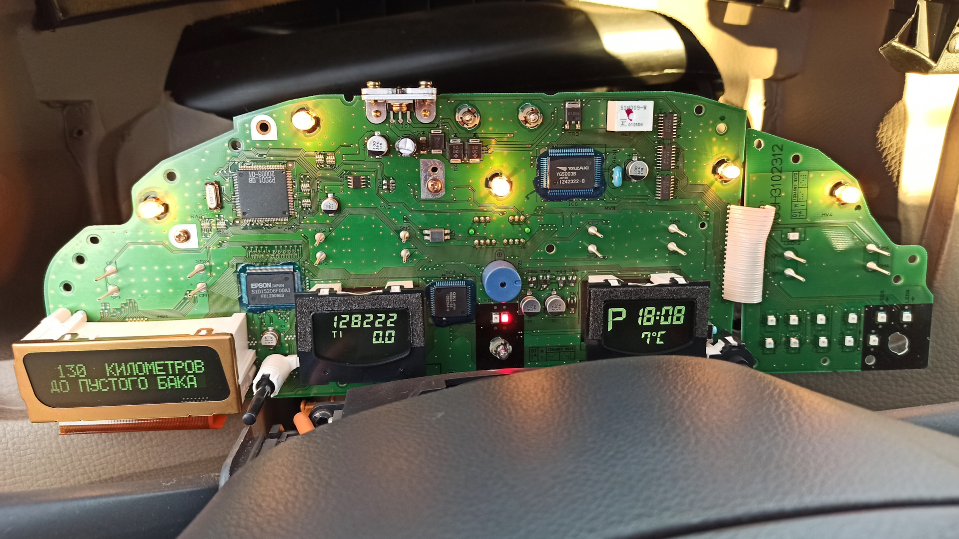

Ну как ремонт. Снял, разобрал, прогрел строительным феном чип.

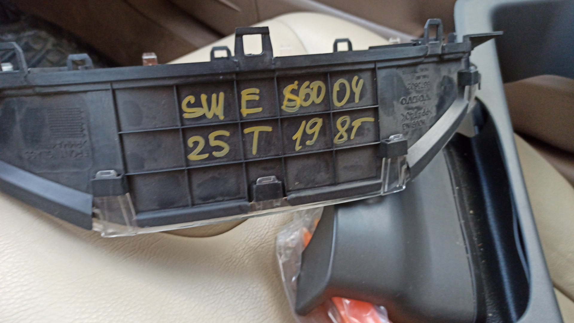

Так как пан или пропал, делал сам. Результат есть. Надолго ли это вопрос. 50 $ цена вопроса замены панели. Но пока подождём, посмотрим. Панель, кстати, не родная, но это неудивительно, не правда ли? Наблюдаем, радуемся.

Блин, тоже сейчас голову ломаю, что делать, какую брать.У меня стоит с км.не родная.Видимо меняна до меня еще., на русском языке., вобщем как положено ))Недавно прямо на ходу отключилась приборка.На поведение машины никак не отразилось.Я еще сотку проехал в слепую.Через несколько часов завел и все в норме стало.Вот думаю пора менять ее., а какую взять х.з.
Я с первого раза подобрал. По модели и году.
Интересные дела, машина 2001 года с приборкой от 2004. А говорили невозможно. Хотя тут больше вопрос зачем, ибо на 2001 чипы не отваливаются, но и русского языка там нет.
Все просто. Прошлый хозяин хотел с кольцами панель. И русский здесь есть. И чипы ведь отваливались до 2003, не?
По идее да, но кольца то пошли с 2004. То есть ещё и скрестили две приборки? Или просто поставили кольца.
Я тут не знаю. Мне такая досталась.
Есть там все и русский тоже. Если захотеть.
Тут ещё ладно, всего 50$. Хотя не факт, что у тех приборок нет проблем с пайкой. Вон, есть блоки комфорта на мерсы по 300€. Хотя там ремонт тоже пропайкой компонентов зачастую решается.
И тут решается. Чип, что сверху слева квадратный.
Я в прошлом посту читал. Просто по стоимости разница существенная. 50 против 300. Если в первом случае ещё можно не заморачиваться, то во втором жаба задушит.
Не так просто. Любая панель не подойдёт. Нужно подбирать.
Привози — пропаяю за недорого)))
Сам нарвался!)
Таки я люблю паять. Можно со съёмом чипов. Можно просто поверх со свежим припоем.
