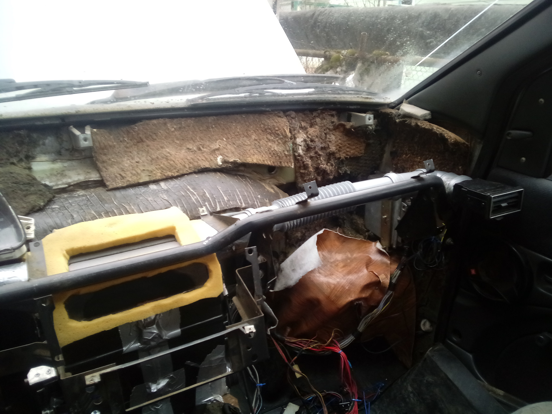

И снова, ЗДРАССССТИ! Как говорит доктор Дью -"а мы продолжаем продолжать.

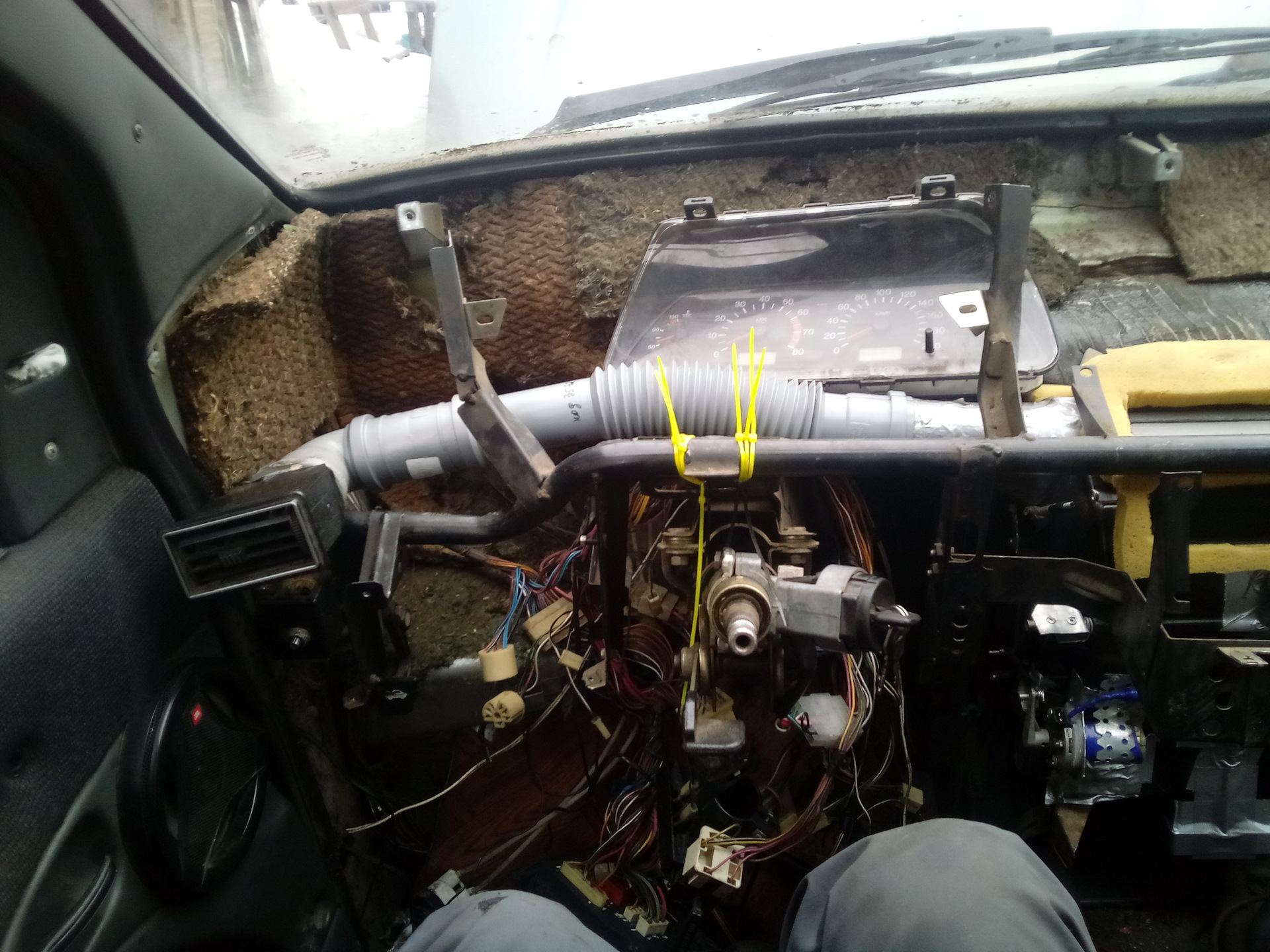

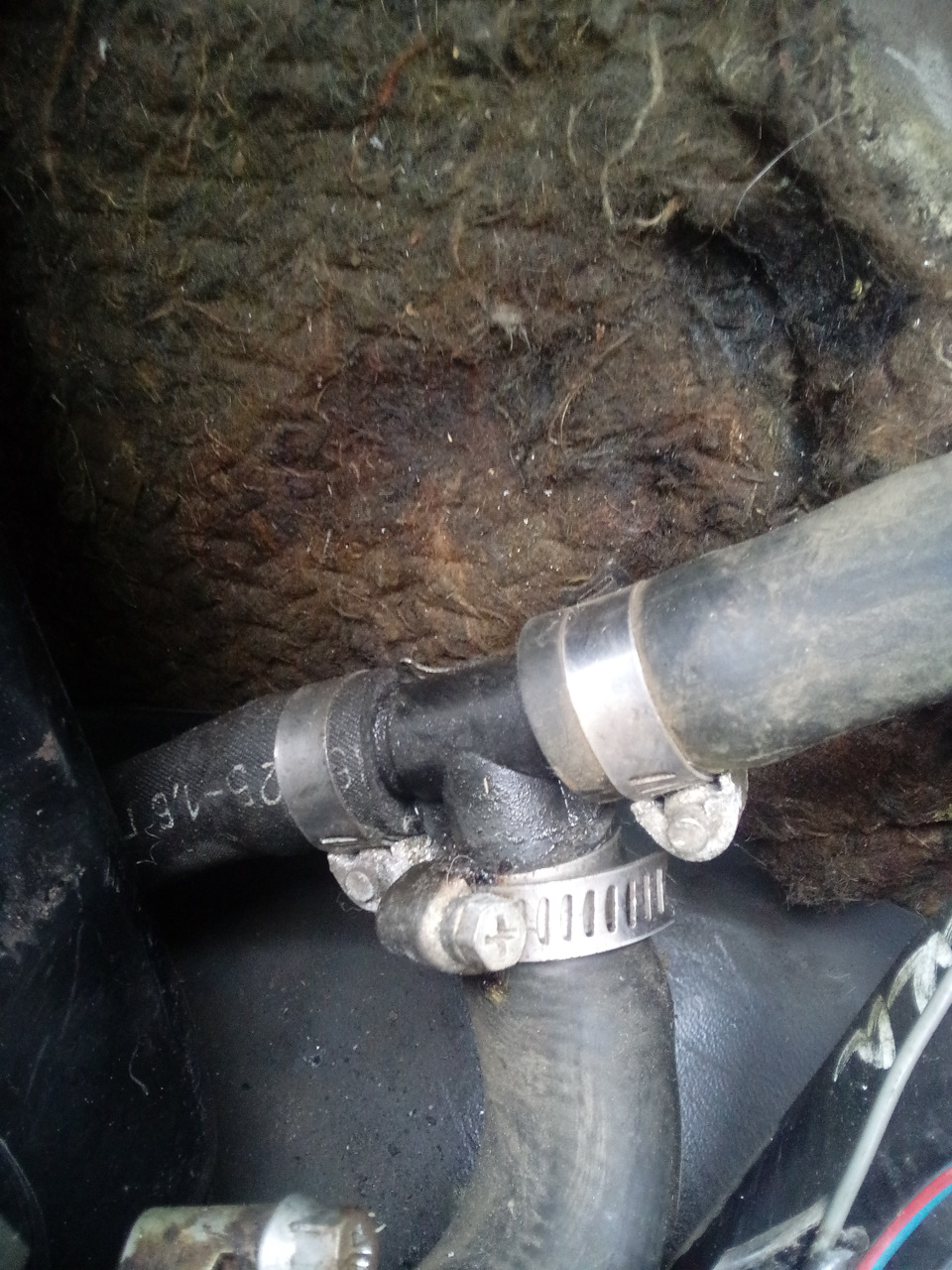

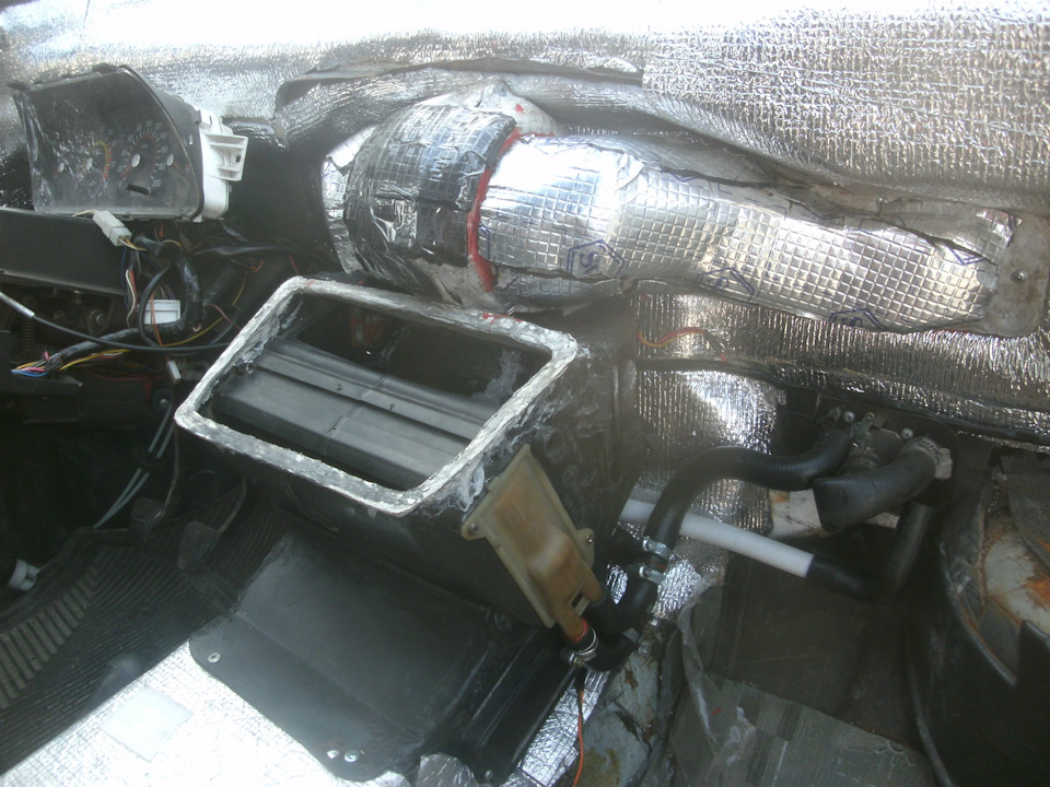

Корпус печки я поставил с огромным трудом, прибегая к набору волшебных слов и даже к помощи фомки. Сложность заключалась в том, что корпус не хотел садиться на свое место т.к. ему мешал снизу шланг подачи ож к задней печки. Радиатор встал без особых проблем хоть и изменил несколько своё положение. Больше меня "удивило" расположение хамутов на тройниках

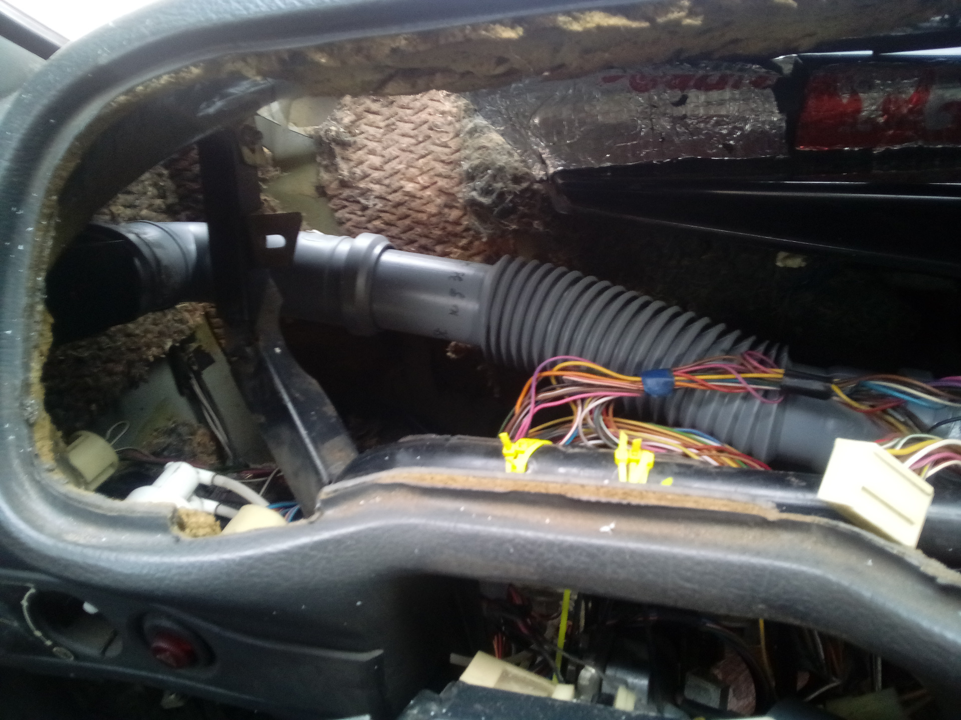

После установки печки поставил(как его назвать?) Кронштейн панели и на выходы печки надел 50е гофры, на которые надел уголки с дефлекторами
С уголками и дефлекторами пришлось получаться. Дело в том, что когда они в руках перед глазами, они почти легко стыкуются, а в панель их нужно просовывать с разных сторон. Так же пришлось укоротить трубу гофры см на 3-3.5.

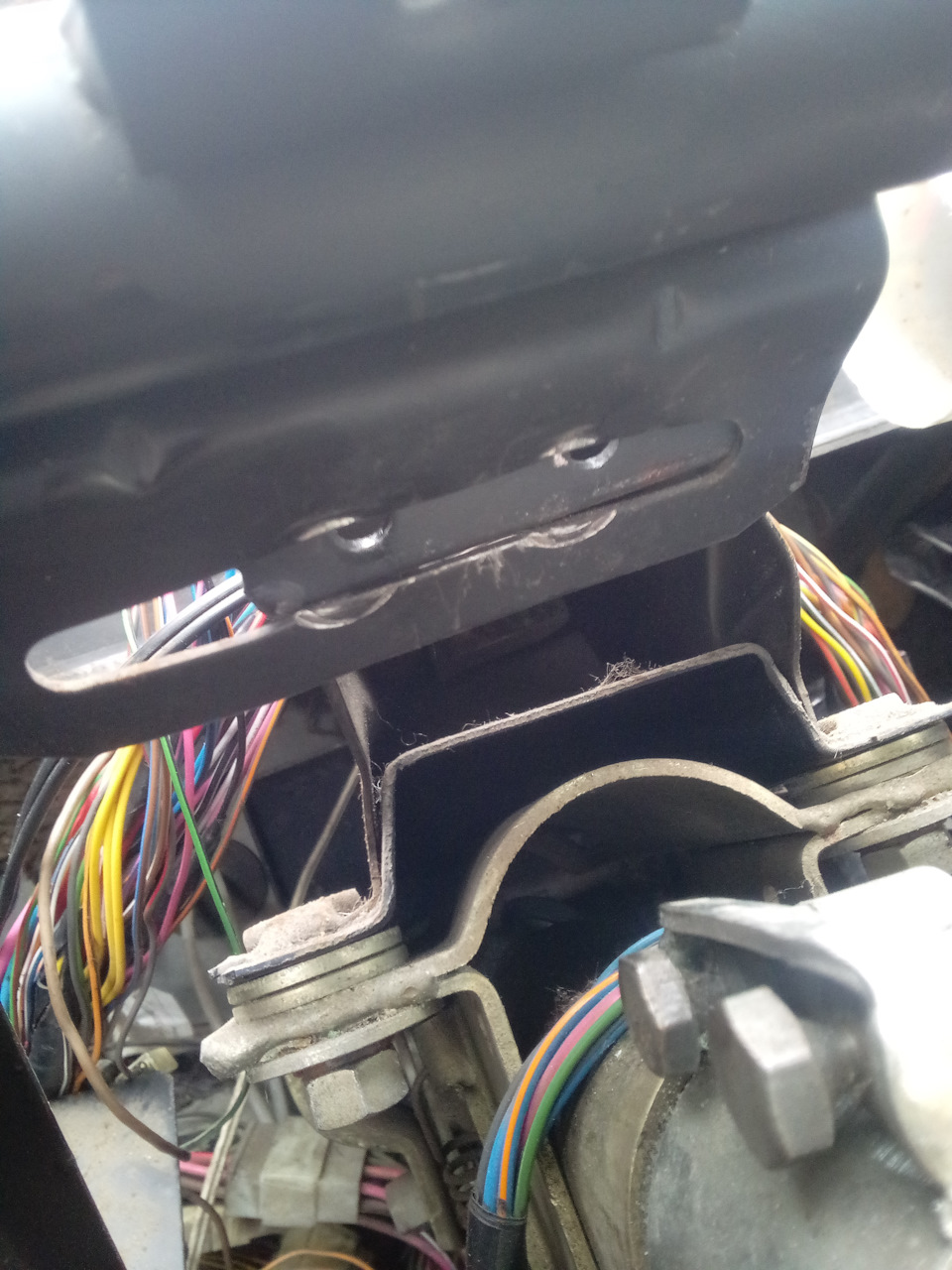

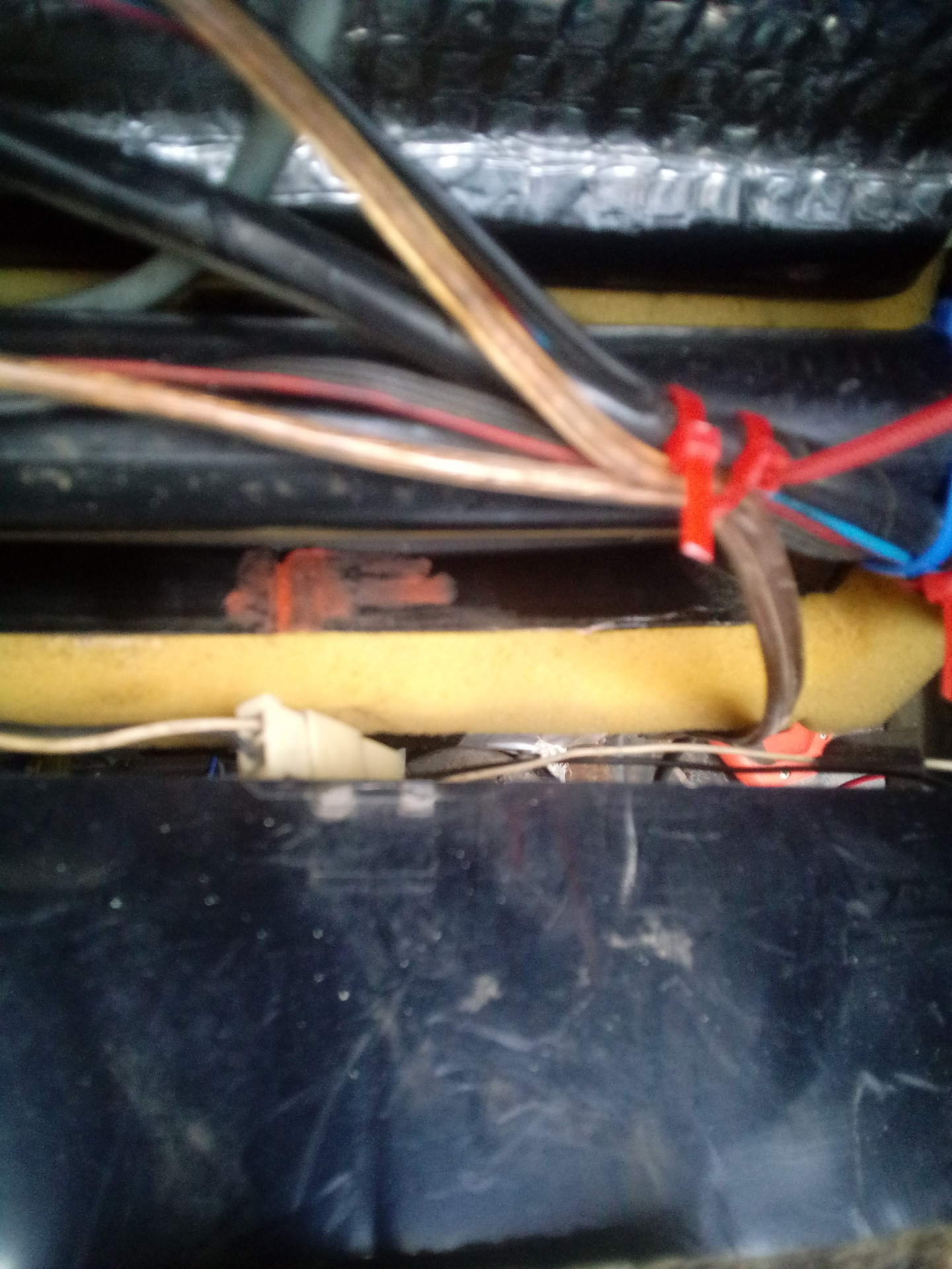

Я не смог подсунуть туда гайку, поэтому стянул стяжками.
Буду думать как закрыть ее.
На этом всё. Надо докинуть фоток, как что с наружи выглядит.колхозно конечно получилось, но мне надо ехать на праздники 150км в одну сторону, поэтому пока не до фен-шую. Всем добра, бобра и счастья.

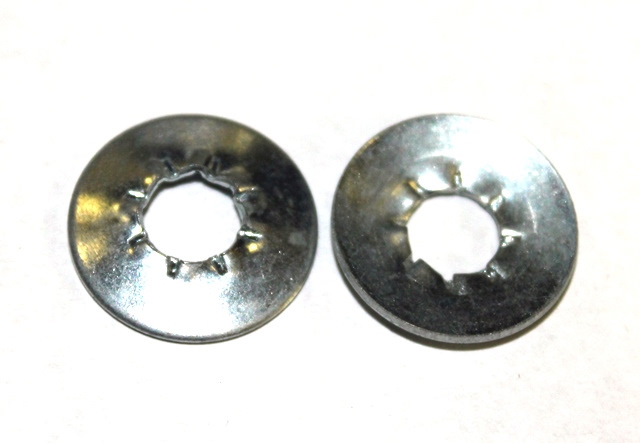

через Шайба стопорная d 8х22х1,2 (внутренний зуб)
Отличная идея, по теплу вибру собираюсь на моторный щит положить, тогда так и сделаю. Благодарю.

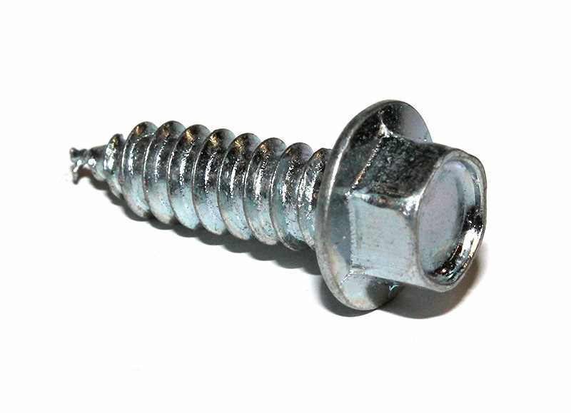

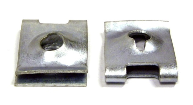

И Саморезом 6,1х21 крепления крыла ВАЗ-2108
"А как вы крепите кронштейн панели к кронштейну рулевой колонки?"
На колонку одевается Скоба самореза крыла ВАЗ-2108 2108-8403068

У меня тогда не было возможности подобрать торпеду.По этому стал делать её сам. Лопух вырезал сделал корпус под вентилятор печки, и печку поставил от Форд Сиэра. По конструкции печка от форда похожа на восьмерочную старого образца, но еще проще хэхэ.
