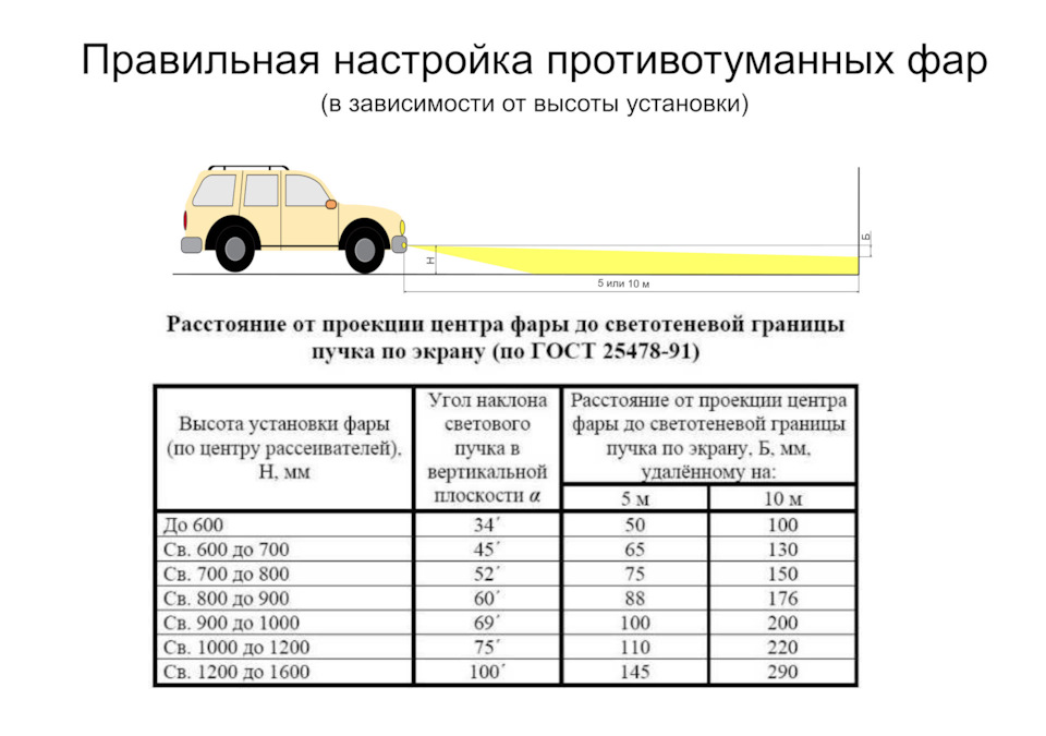

Я решил довериться в этом плане реальным документам, типа ГОСТ Автотранспортные средства. Требования к техническому состоянию по условиям безопасности движения. Методы проверки
Многие ссылаются на этот ГОСТ, но приводят неактуальную редакцию от 91 года ГОСТ 25478-91
Есть боле свежие редакции этого документа, к примеру, ГОСТ Р 51709-2001 Автотранспортные средства. Требования безопасности к техническому состоянию и методы проверки (с Изменением N 1)
От них и будем отталкиваться.
Общая схема для настройки фар ближнего света и противотуманных фар выглядит одинаково.
Первое правило
* Фары Ближнего Света и Противотуманные фары должны быть отрегулированы в соответствии с указаниями изготовителя КТС в эксплуатационной документации или, если они недоступны или отсутствуют, то руководствоваться рекомендациями ГОСТ
А теперь пройдёмся по углам.
Углы настройки ФАР БЛИЖНЕГО СВЕТА остались прежними в свежей редакции ГОСТа, т.е. можно руководствоваться старой и новой версией при настройке фар ближнего света.
Изменения коснулись углов настройки ПТФ.

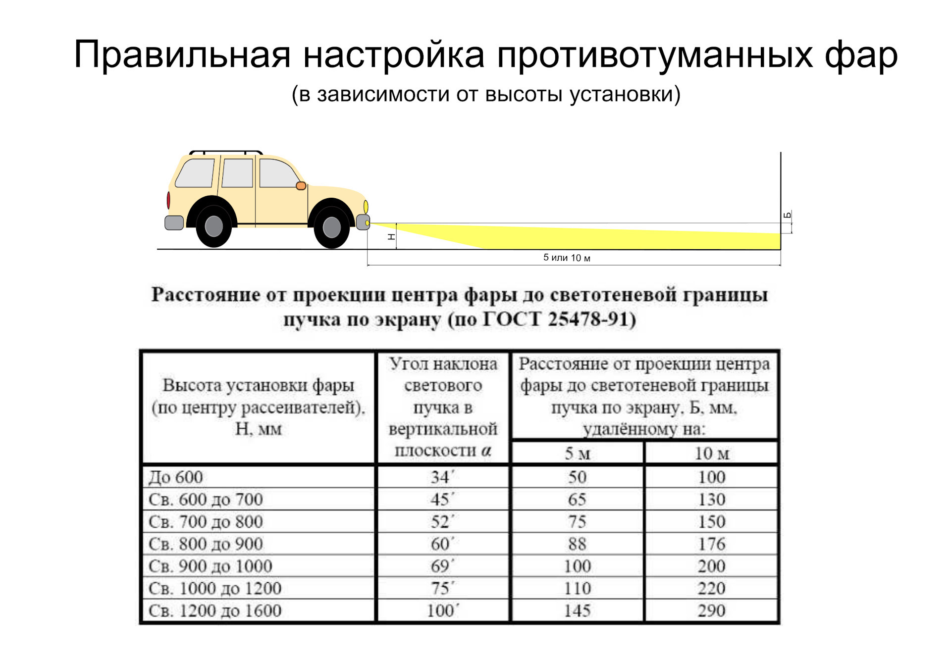

Версия ГОСТ 1991 года.
Версия ГОСТ 2001 года
Именно по ГОСТ 2001 описана регулировка ПТФ в издании Мир Автокниг (руководство по ремонту и обслуживанию ВЕСТА), где даны данные по падению луча ПТФ на 100 мм. на расстоянии 5 метров.

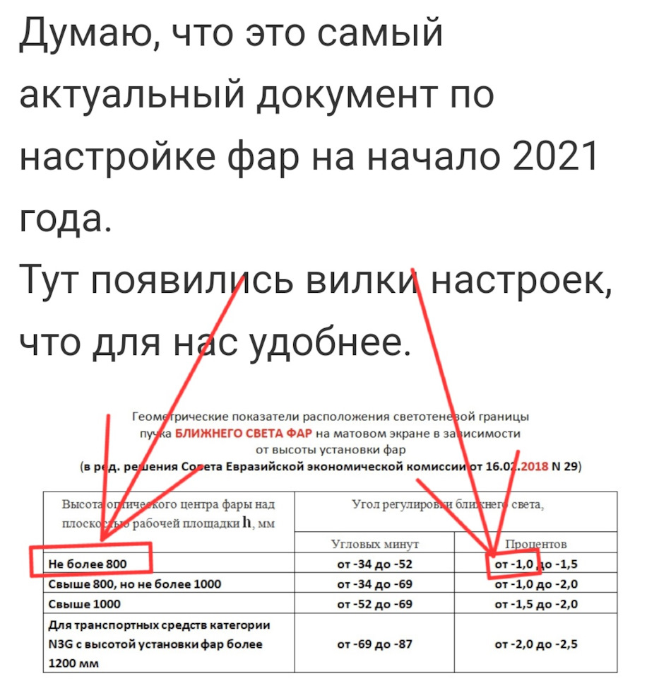

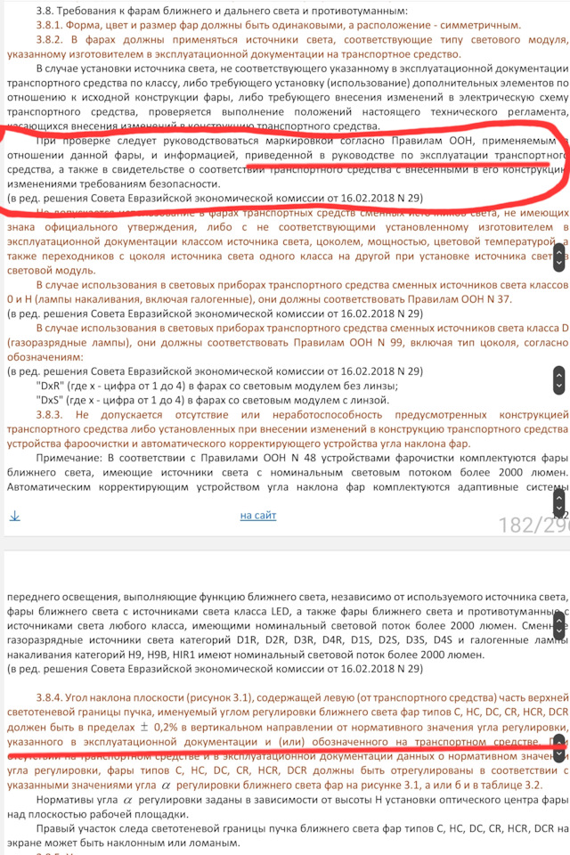

И вот нахожу решение комиссии таможенного союза по этим вопросам.
Решение Комиссии Таможенного Союза от 09.12.2011 №877 (ред. от 21.06.2019)«О принятии технического регламента Таможенного союза «О безопасности колесных транспортных средств» (вместе с «ТР ТС 018/2011. Технический регламент Таможенного союза. О безопасности колесных транспортных средств»)»
О ПРИНЯТИИ ТЕХНИЧЕСКОГО РЕГЛАМЕНТА ТАМОЖЕННОГО СОЮЗА"О БЕЗОПАСНОСТИ КОЛЕСНЫХ ТРАНСПОРТНЫХ СРЕДСТВ"

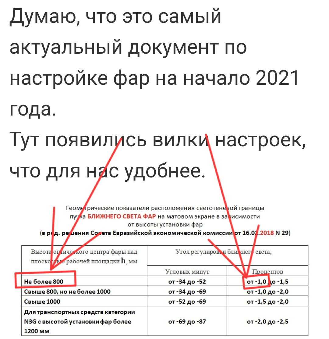

Думаю, что это самый актуальный документ по настройке фар на начало 2021 года.
Он же, на мой взгляд и самый неадекватный.
Тут появились вилки настроек, что для нас стало неудобнее.
По всем признакам и точности — регламент 2016 года — самый правильный.

Напомню — 1% наклона соответствует падению границы светового пучка на 1см. на расстоянии 1 метр .
Т.е. на расстоянии 10 метров он упадёт на 10 см.

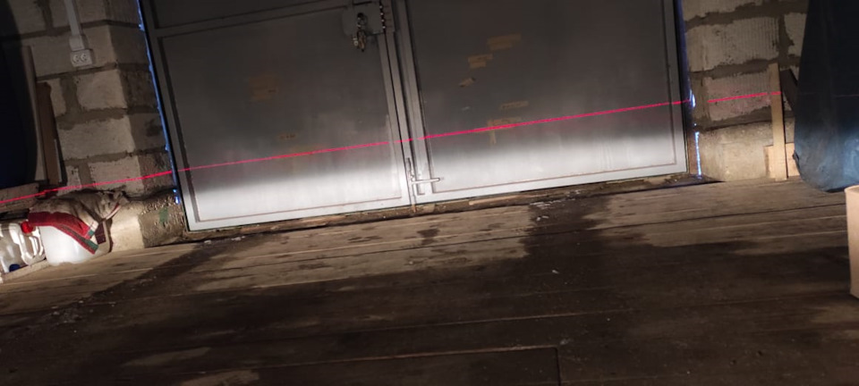

Красная линия — высота центра лампы.
От неё вниз 10 см.

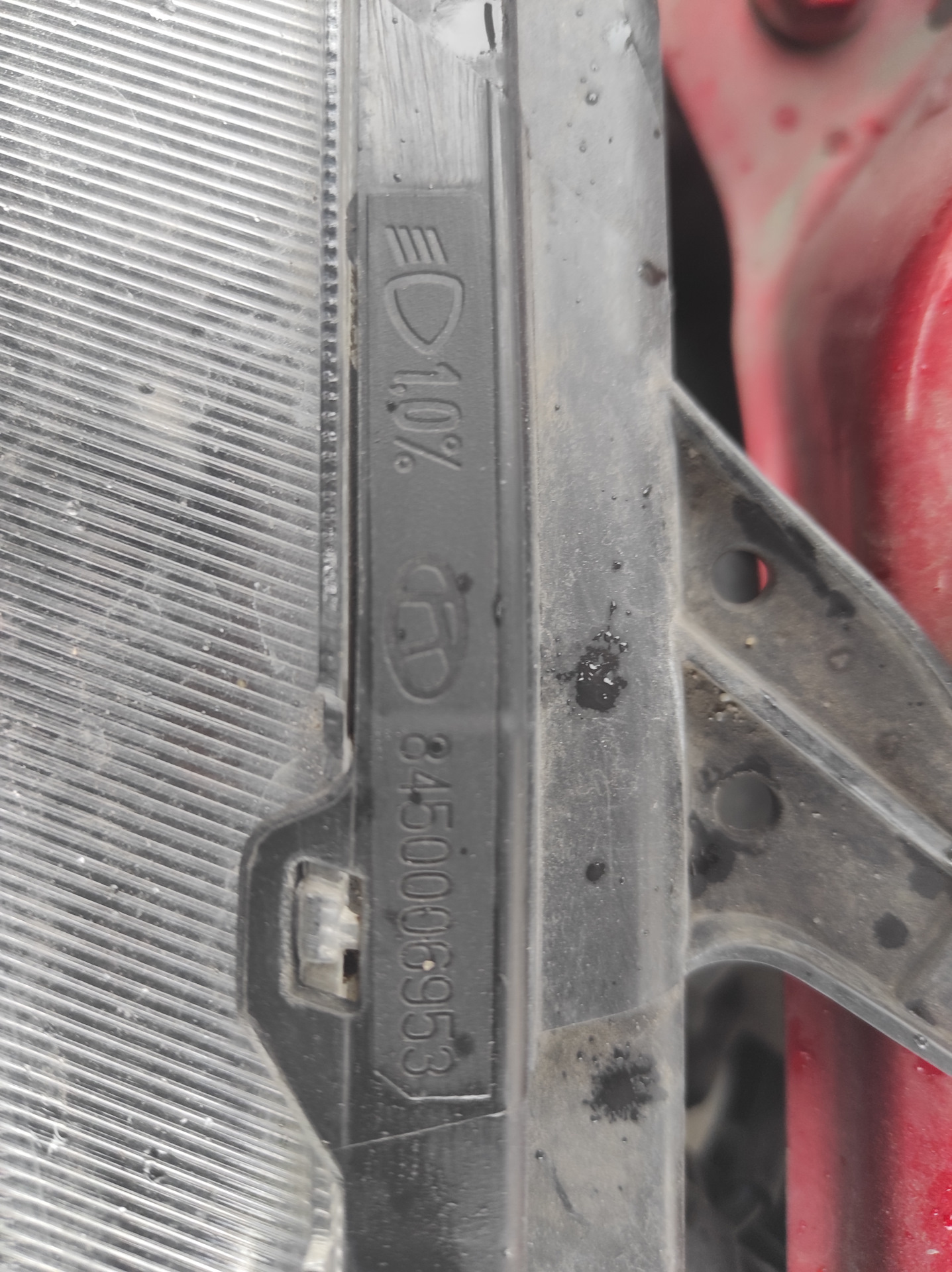

а у нас на головной фаре разве не 1% указан?
ПС не у машины, глянуть нет возможности.
Не видел ничего такого под капотом.
Ну не видели, не значит, что не написано -)
Эт я к тому, что очевидное на поверхности, можно в дебри с гостами и пр не лезть.

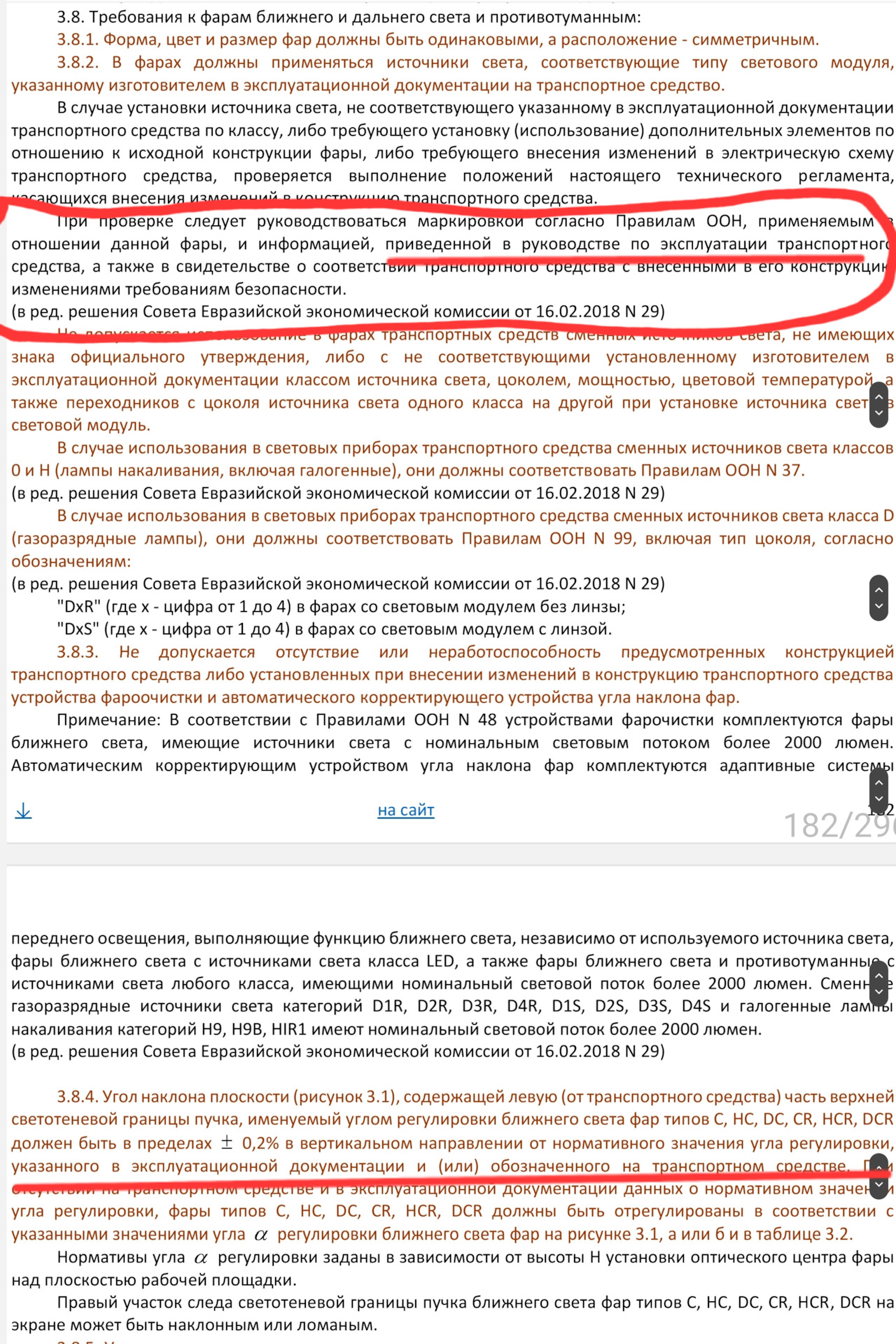

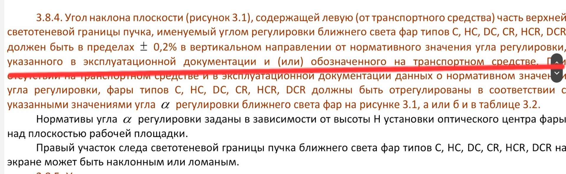

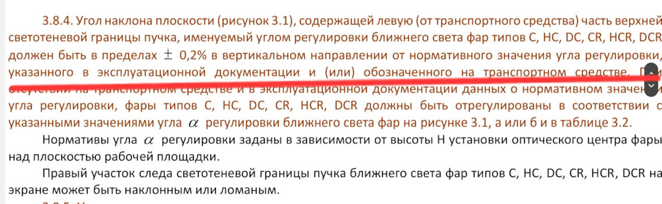

Чёт не сходятся Ваши слова с Вашими же скринами :)
Сходится, не сходится, а Веста 15 года выпуска и она построена по ГОСТам на тот момент, а ни 2021 года.
Забудьте про госты, раз на фаре написано 1.0%. Скрин с Вашей же ссылки :)
Фара это не руководство.

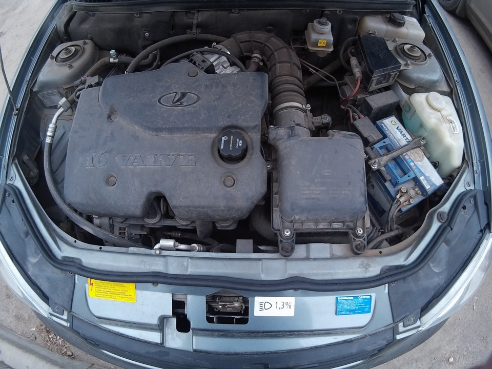

Вот калина. На фарах, 1,1 а на наклейке под капотом 1.3.
Т. ч. Ты ошибся с выводами
Александр, Вы, как будто, через слово читайте :)))) давайте ещё раз: "и (или) обозначенного на транспортом средстве"
Ещё и калину зачем-то приплели :)))
Есть у любой машины. Нарисована фара и процент этого самого угла.
Его умножаешь на длину (от лампочки до экрана) и получаешь разницу в мм (тот самый угол наклона), от осевой линии.
Ну и остальное просто — центра ламп=центрам на экране. На водительском балласт, корректор… Ну на мое мнение — лучше не в ноль, а на 1. Если чего — будет возможность поднять чуть-чуть вверх.

Дополнил. В новых требованиях появилась вилка настройки.

ГОСТ 2001 года уже тоже не действует, актуальный ГОСТ-33997 2016
Отлично. Допишем.
открываем пдд и читаем:
ПС сорян за caps, копипаст.
ПДД РФ, ПЕРЕЧЕНЬ
НЕИСПРАВНОСТЕЙ И УСЛОВИЙ, ПРИ КОТОРЫХ ЗАПРЕЩАЕТСЯ
ЭКСПЛУАТАЦИЯ ТРАНСПОРТНЫХ СРЕДСТВ
3.2. Регулировка фар не соответствует ГОСТу Р 51709-2001.
поэтому ссылаться надо на него
ПДД меняют ежедневно, как и госты. Я дополнил, найдя требования евразийского союза от 2018 года.
Дополнил, но от этого стало, только непонятнее.
Это касается ПТФ. Можешь интерпретировать требования для углов ПТФ по ГОСТ 2016 на нормальный Русский язык?
Первое, что нужно расшифровать — это типы фар B, F3
Тип фары B — До 1,5% А от скольки процентов?
xibod
Итого дальность освещения дороги ПТФ весты не должна превышать 21м
