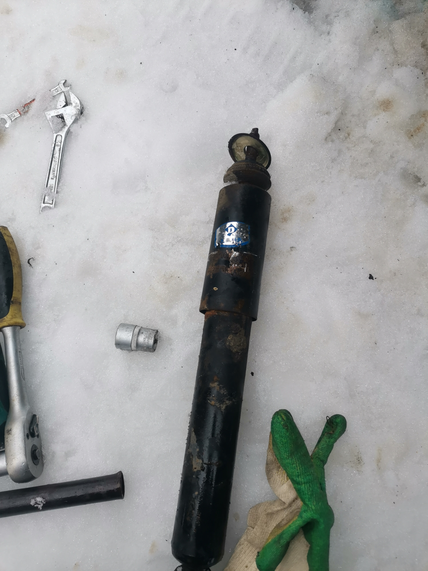

Всем привет, на днях заменил передние аммы, стучали сильно, у них разбилось нижнее крепление, выработка в металле и в болте. Один болт сломал, второй открутился. При откручивании верхнего, корпус держал газовым ключем, гайка норм открутилась, хорошо есть длинная силовая трещетка.
Старый амм, ещё родной походу дела

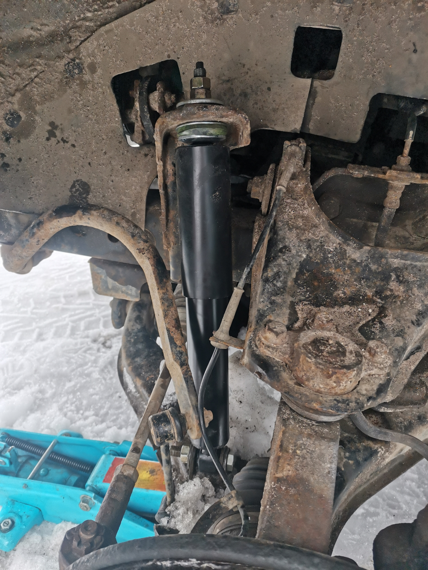

Новые амм
