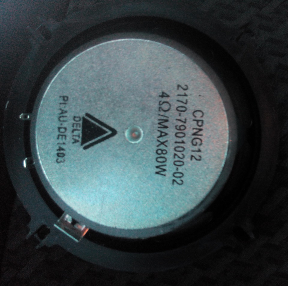

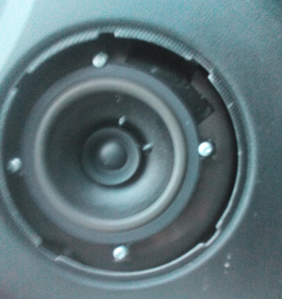

Так вот о чем я. Штатные динамики.13 см

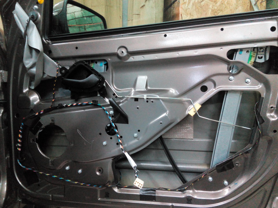

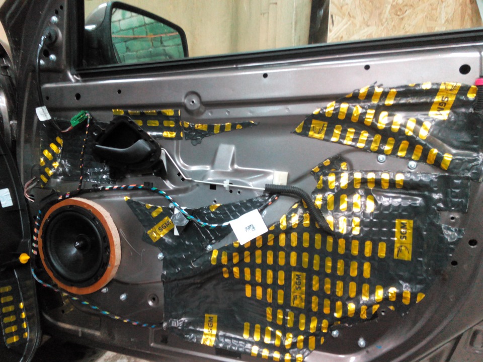

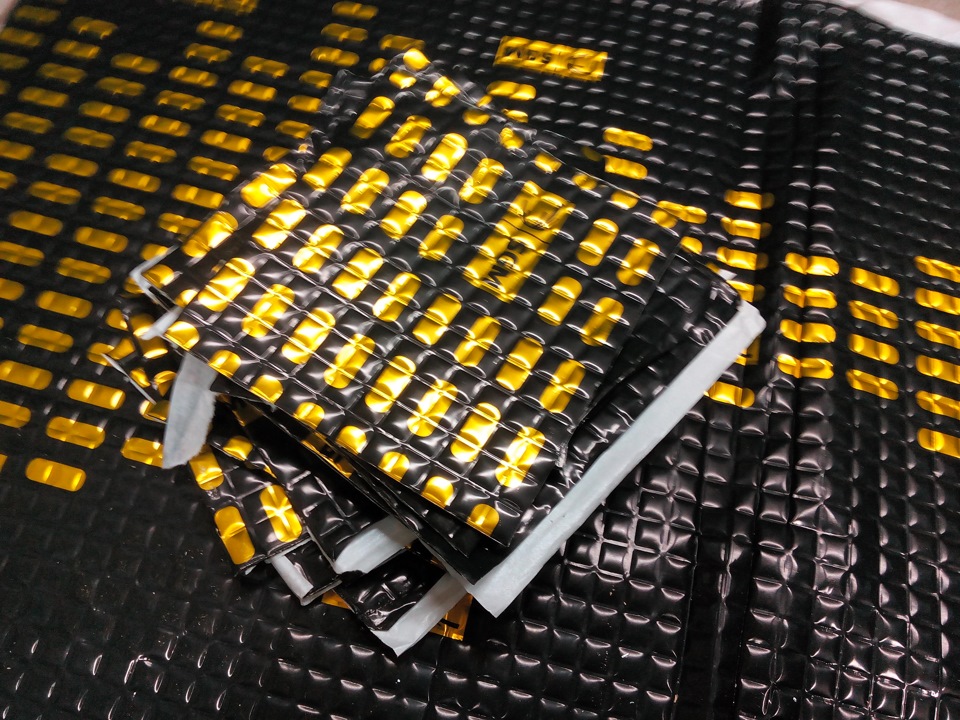

Сразу купил вибру и сплен на передние двери. Делать, так делать сразу по-человечески, чем потом 10 раз переделывать(опыт от первого авто).
4 листа вибры тройки, разкромсал на куски 20х20 см примерно, так клеить удобнее. Фена к сожалению нет, зато есть обогреватель типа "ветерок" на 2.5кВт и теплый гараж.
Смысла описывать как что куда и зачем клеиться не вижу, милион БЖ с фотками и описанием. Разбираем, обезжириваем, греем, клеим, раскатываем, собираем. Всё стандартно.

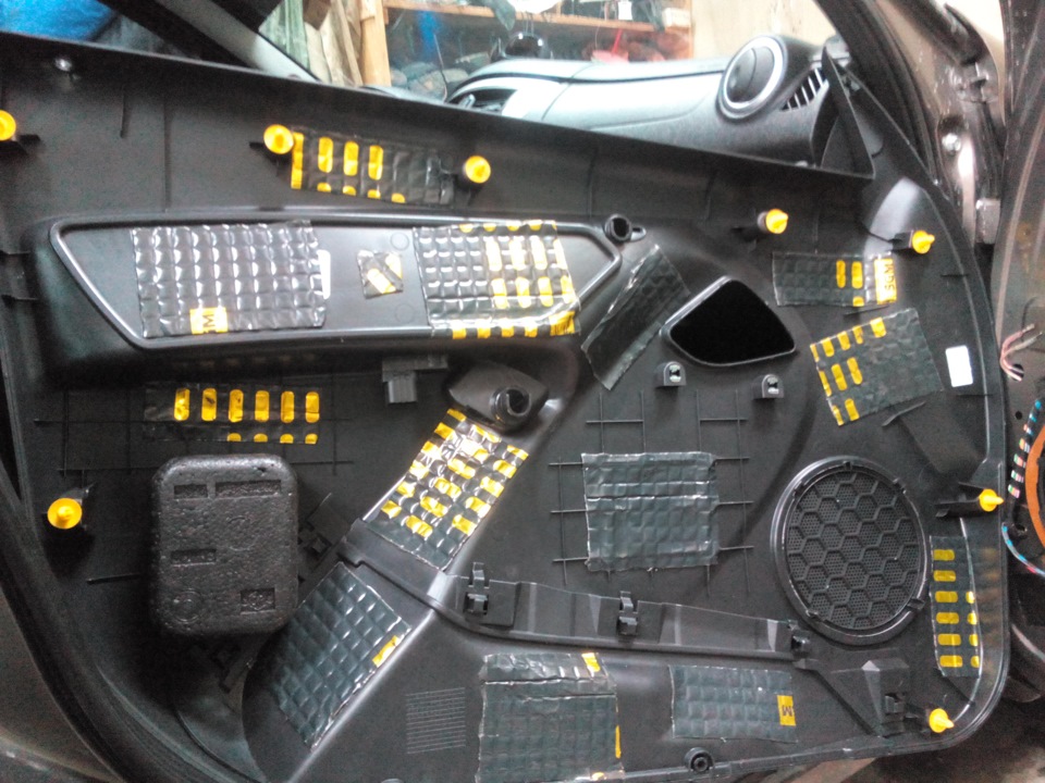

Колечки переходные запилил из остатков старой мебели :D МДФ 22мм. Немного отогнул штатно-посадочное- корзина упиралась, прокинул провода, пришурупил пищалки. Проверил, всё играет, штатная сетка встает, динамик не задевает.
Прошумил сразу обшивку дверей, чтобы не бубнила. Самые звонкие места виброй, затем полностью сплэном.
Из ощущений.
Дверь стала тяжелее, закрывается с приятным тихим звуком. По звуку динамики судить пока рано. Во-первых от головы, во вторых не разыгралась еще. Но одно скажу точно. Играть стало гораздо шире как вверх так и вниз.

А глубину штатных динамиков не подскажете? Модель Delta и прочие цифры на голове не гуглятся.
А заводская вибра на двери не вздулась? А то многие пишут что вздувается и под ней ржавеет.
неа. хорошо приклеяна. хотел подковырнуть оторвать — не смог
Объясните мне, глупому, зачем закрывать "шумкой" технологические проемы в двери? ЗЯ все равно не получится (остаются дырки дренажа и для пистонов), а вентиляция внутри нарушается, что способствует застою влаги.
Ну вентиляцию я не трогал, а так в двух словах, чтобы динамик играл на обьем двери, а не в обшивку. ЗЯ я и не старался сделать.

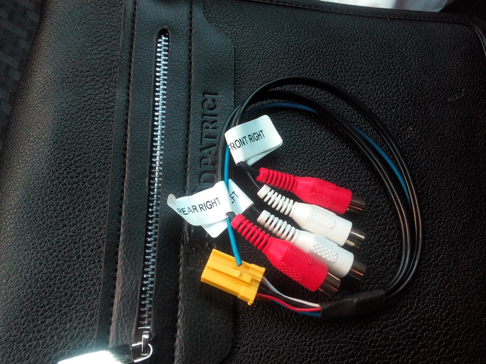

где заказывал переходник от штатной магнитолы к усилителю?
mmc2190 вот у этого человека
спасибо! а то я голову ломал как буфер подключить! а то дома лежит без дела вместе с усилком
